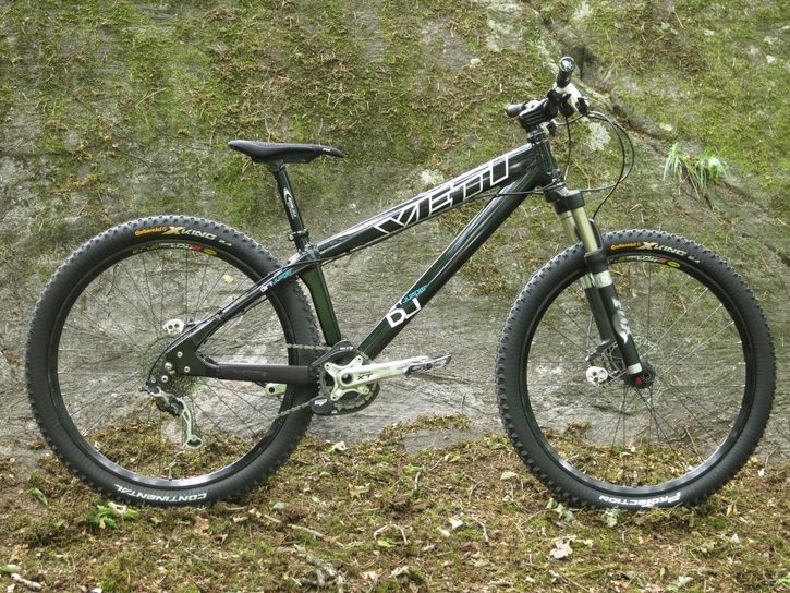

Är på jakt efter däck till "hopp & lek"-cykeln men har svårt att hitta något som uppfyller mina något motstridiga krav.
Jag vill ha något som rullar bra efersom det blir en del rundor på lokala BMX-banan och jag har märkt att jag blir frånrullad av andra som kör XC-däck med högt tryck. Sedan vill jag å andra sidan kunna ta stigletarturer med cykeln och ha hyggligt grepp i torra förhållanden, men samtidigt kunna sänka trycket för att dämpa ut de värsta stötarna. Det naturliga valet vore väl något XC-däck med stor volym men frågan är om däcksidorna pallar stök samt hopp & lek i trappor och stadsmiljö?
Så vad finns det för alternativ med lågt rullmotstånd, stor volym (>2.3") och hyfsat tåliga däcksidor?
Maxxis Ikon EXO 2.35" verkar som ett av de vettigaste alternativen, men de verkar inte helt lätta att hitta i 26".
/David

Hittade X-king 2.4" på rea hos "tysken". Har bara hunnit rulla lite skog än, men det verkar vara bra rull. Ska se hur lågt tryck jag vågar köra för att få lite dämpning också. Bör rulla bra på BMX-banan med. Det blir nog lite provkörning i helgen iaf.
/David
