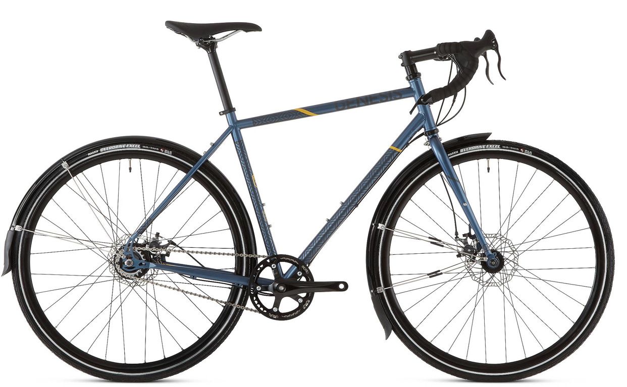

Ett alternativ, för att du skall få mer att välja på, kan väl navväxel och kedja + helkapslat kedjeskydd vara?
Ett exempel på en sådan cykel är
Poison Atropin 28 IGH Randonneur
img.preview.php
https://www.poison-bikes.de/shopart.../Alu-28_/Atropin-28-IGH-Randonneur.html#vrg92
Men Poison bygger cyklarna på beställning och de säljer även gatesdelar, så de kan även bygga cyklar med remdrift
Här kan du läsa mer om ett sådant bygge
https://www.mybike-magazin.de/fahrr...-versender-poison-atropin-tour-igh/a5551.html

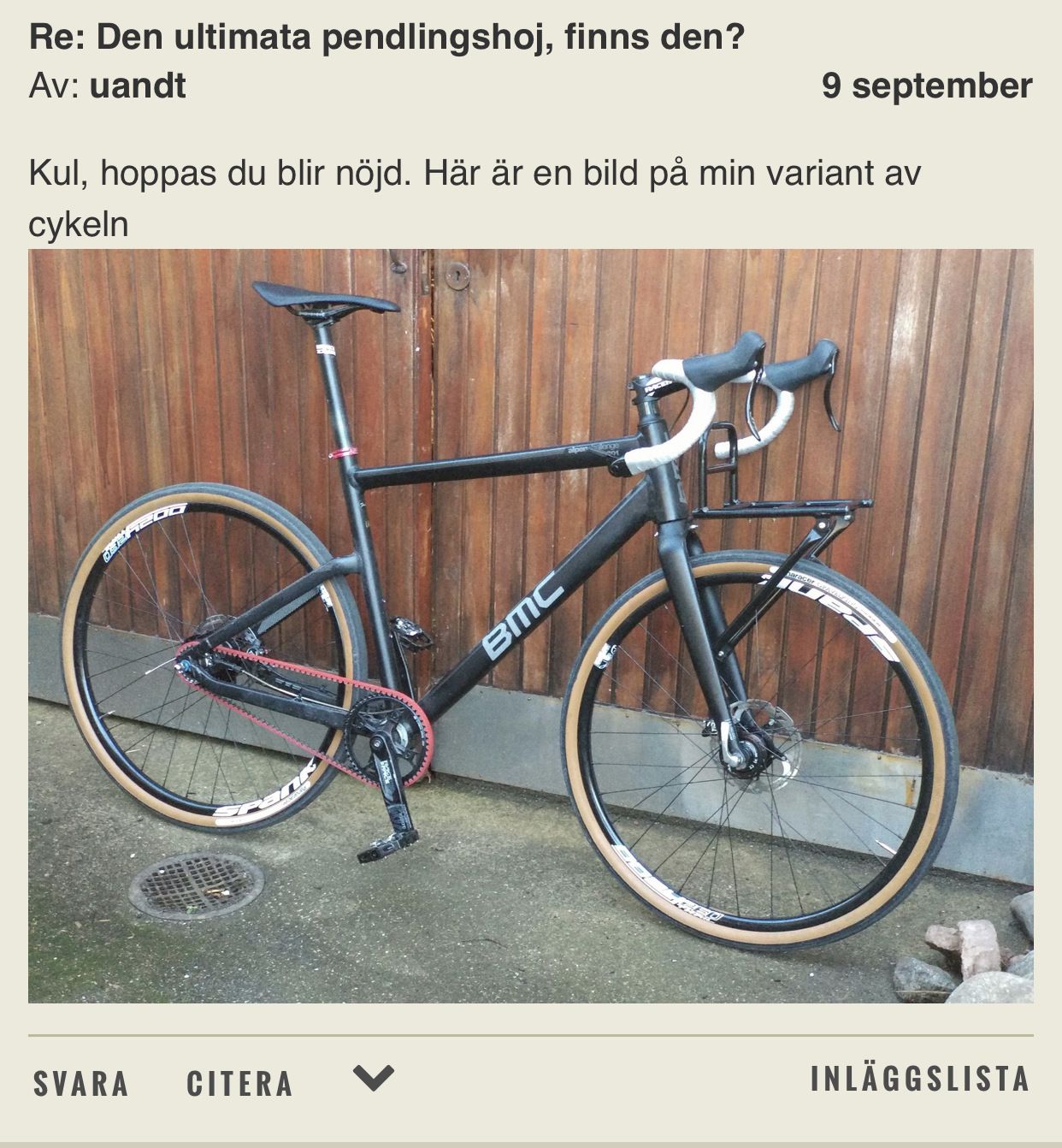

Kolla med uandt annars som byggt i princip det du söker...

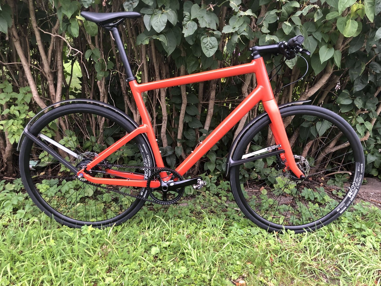

Om du inte måste ha bock tycker jag att du ska bara köpa en standard alpenchallenge, grymt nöjd med min. AC01 two. För pendling tycker jag inte bock behövs...

Halvtrist att köpa en dyr plattstyrecykel och sen lägga massa pengar på att konvertera till bock och ändå bli tvingad till wire-bromsar. (om man inte kör med di2)
Söker remdriven pendlare med bockstyre för rimliga pengar
Lite överslagsräkning på svarta bmc´n ovan:
Ram + vevar, stolpe, styrstam: 3500
Fälgar, alfine 8, alfine dynamo, exrar, xt-bromsskivor:4000
trp hylix bromsar: ca 2000 nya på ebay men då är de "felvända". Man måste ändå lufta dem när man drar bakbromsen genom ram så spela roll.
En sån bar-end shifter som postats ovan: 800?
bälte, framdrev, bakdrev: 3000?
Så, minst 13 000 och då har jag inte räknat in allt småkrafs som sadlar, däck, styren, ac-dc-omvandlare, väskan som inte syns på bilden, styrlinda +framtida utgifter som lampa, stänkskärm, däck som är slanglösa och faktiskt passar i ramen.
Hittar du ingen beggad gates-ram är mitt bästa tips att bygga på en Soma Wolverine. Har du tur med nydelspriser kan du nog komma in strax under 20´ för en hoj med alfine 8

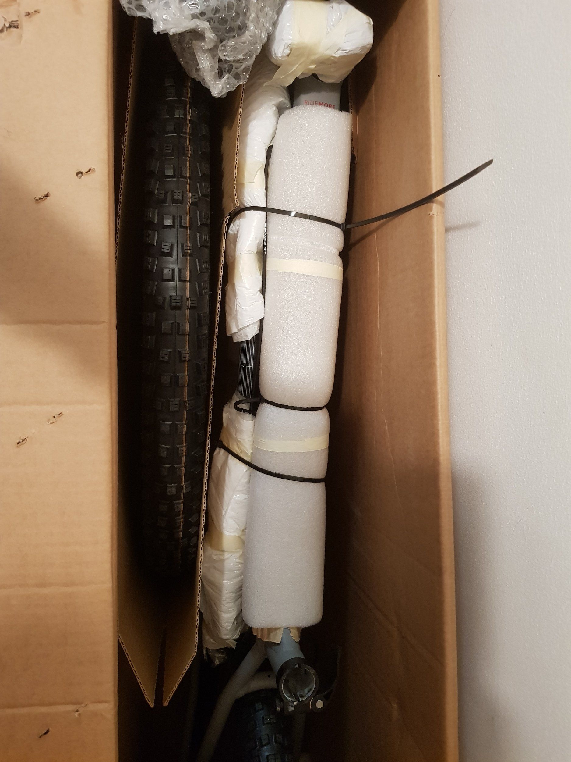

Däcket i bild är för mtb, ramen är grå och som grädde på moset sticker det upp en vajer till dropperpost ur sadel röret anar ni inte ugglor i mossen vid det här laget kan jag meddela att lådan innehåller en Vitus Sentier Vr 29, vilket är så långt man kan komma från cuben jag beställt.
