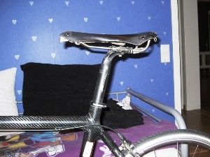

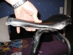

[ som en banan ] Brooks Swallow
Det är precis de instruktionerna som jag har följt.
Sadeln började säcka efter att jag kört tre timmar i regn.
Så här ser sadeln ut:
Brooksliten.jpg ht=225
Väldigt mjuk är den:
Brooksbananliten.jpg ht=225
Okej, mao. blev den ordentligt blöt. Var den väl insmord före regncyklingen? Lät du den torka helt efter att den blivit blöt innan du rörde den igen?
Regn och spännt läder är ingen superkombo. Det töjer sig som folk skrivit ovan.

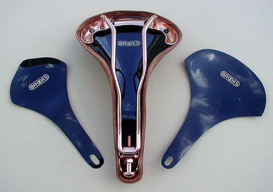

Förr visste dom:
undersaddle.jpg ht=381
