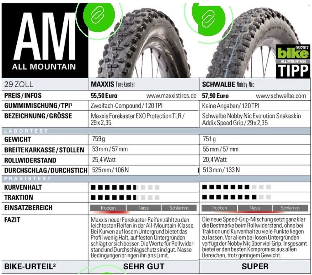

Det låter som du borde prova Forekaster. Bra pris på 2.35:or på bike24.

Vad har dom för bredd? NoNi 2.35" är 55/57mm.
RoRo 2,25" (som jag har) är 52/53mm.
XR4 är nog som NoNi.
Har för mig de är 57mm på 26mm fälg (arch mk3). De är aningen smalare än NoNi 2.35 trailstar (ej addix) men jag tycker de har bättre grepp, speciellt i sidled.
    170 KB · Besök: 192
