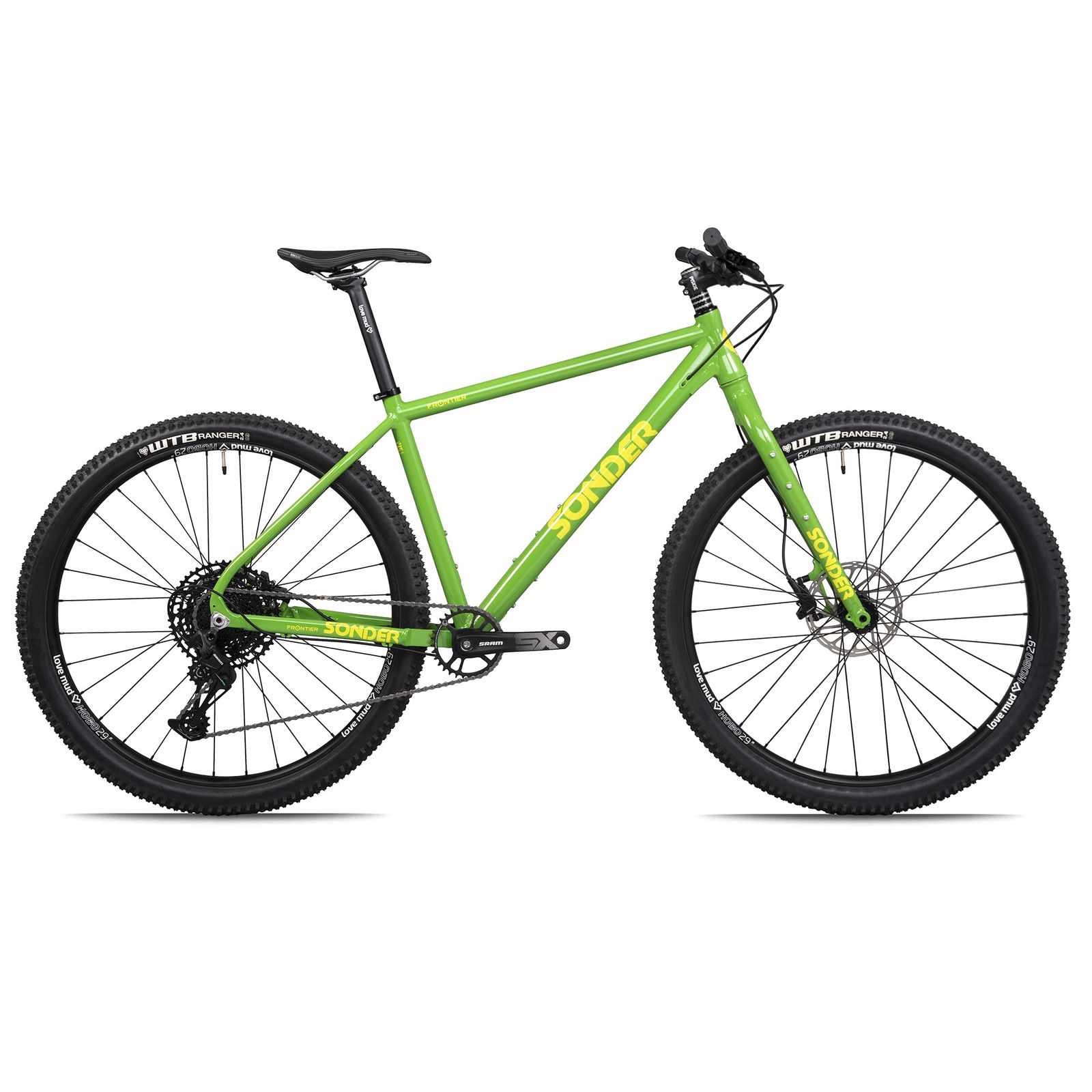

Uppdaterad för 2020 med 110/148mm front/rear boost, vilket är mer standard än förra årets vad det nu var. Minns inte i skrivande stund. Intern kabeldragning. 68 graders gaffelvinkel. Plats för upp till 2.5-däck. 1x12, SX Eagle-budget men ändå. Kostnad $1018.80 + $30 i frakt.
Vad jag inte lyckas se direkt på några bilder är möjligheterna till stänkskärmar och pakethållare och så vidare. Dåliga bilder överlag för den typen av detaljer. Ser ni något jag inte ser?

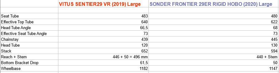

För mig tickar den många boxar på pappret i alla fall. Längst ner så hittar ni en geo-jämförelse mellan Sonder Frontier-cykeln och min Vitus Sentier 29 VR (båda i Large). Kan ni säga något om en eventuell skillnad i känsla bara genom det? Vad skillnaderna skulle kunna betyda i verkligheten och så vidare.
Länk till full size-foto: https://i.imgur.com/DW7Oz0V.jpg
Länk till cykeln/tillverkaren: https://www.alpkit.com/sonder/bikes/sonder-frontier-sx-eagle-rigid-hobo

Det står ju i texten att den är förberedd för pakethållare och skärma. ;)
Syns hål precis ovanför bakaxeln, gaffeln är det ju ingen tvekan om att den har fästen.
Sonder Frontier Rigid 29er (2020)
men konstigt att den inte har hål för pakethållare uppe på sadelstagen. om det ska funka med en standardpakethållare antar jag att en får skaffa nåt i den här stilen: https://www.trekbikes.com/se/sv_SE/...agers-sadelstolpklämmor-med-öljetter/p/08427/
men det känns ju lite som en fullösning.
syns inte på bilderna om gaffeln har hål på insidan av gaffelbenen. det vill jag ha på en packåsna, för att kunna montera tubus duo-hållare för vanliga cykelväskor.

Obs att geometrin AV Sentier är utan sag. Reachen blir längre med hälften av sag och vinklarna en half grad brantare för varje cm sag. Så Frontier har 2 cm kortare reach, samma HA och 1.5 grad flackare SA.

Precis, som Freddag skriver, så nämner Sonder att en sadelrörklämma med pakethållarfäste måste användas på nya Frontier'n.
Frame spec: "Use a seat clamp with integrated mounts for pannier rack compatibility"
En annan fulllösning är gummiklädda rörsvep på sadelstagen.
Vart skriver dom det? Det står ju "With full rack mounts at the back and multiple boss mounts on the fork, Frontier is an adaptable off-road explorer."
Edit: Såg nu i Frame Specs. Fan vad kasst ändå.

Ja det är lite kasst eftersom alla andra hål finns.
Blir ju iofs rätt bra med sadelstolpklämma med extra hål också, har haft två olika sådana. Man tänker inte på det. Men ändå, en liten miss där.

Skrev till en kille på Instagram som har köpt cykeln. Han svarade:
"The rear has lower mounts near the axle for pannier rack, but nothing on the seat stays so you need a seat clamp type mount for the pannier race to bolt to. It has 3 bottle cage mounts, 2 inside the triangle as normal and 1 undearneath near the cranks. The fork has triple mounts on outside edge only for lager "anything" cages. That's all of them."
Vidare skrev han:
"No, you couldn't fit a front rack. There are fender mounts on the fork but I guess the rear would again have to share the pannier rack mounts and then clip to the seat tube."
Fan vad kasst om det han säger stämmer.

Ja, om dom någon jäkla gång kunde uppdatera med lite mer bilder på den där cykeln, samma foto har legat uppe i evigheter och det är inte ens säkert att det är den slutgiltiga produkten (har jag hört) som är på bilden.
Förstår mig inte på affärer som säljer sina cyklar utan vettiga foton. Det är ju för fan en onlinehandel, då måste man väl ha mycket foton på sina produkter. Blir galen på sånt här. :P
Sen tycker jag inte framgaffeln är snygg. Ser lite muppigt ut. :D
