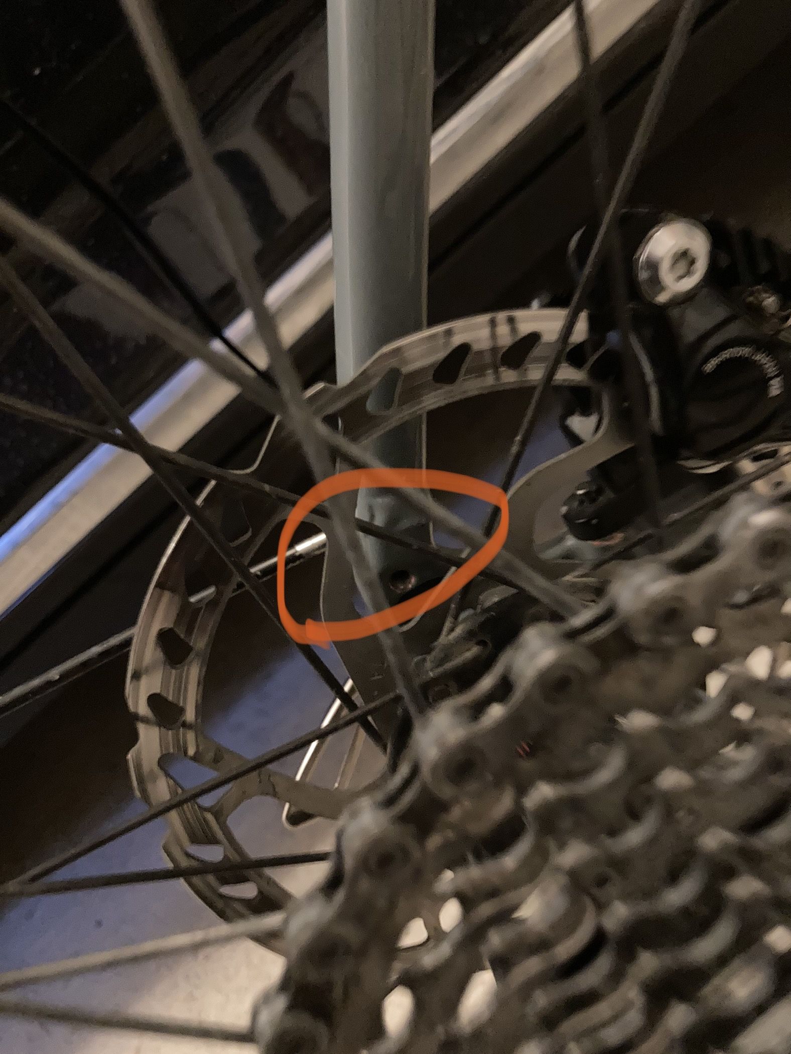

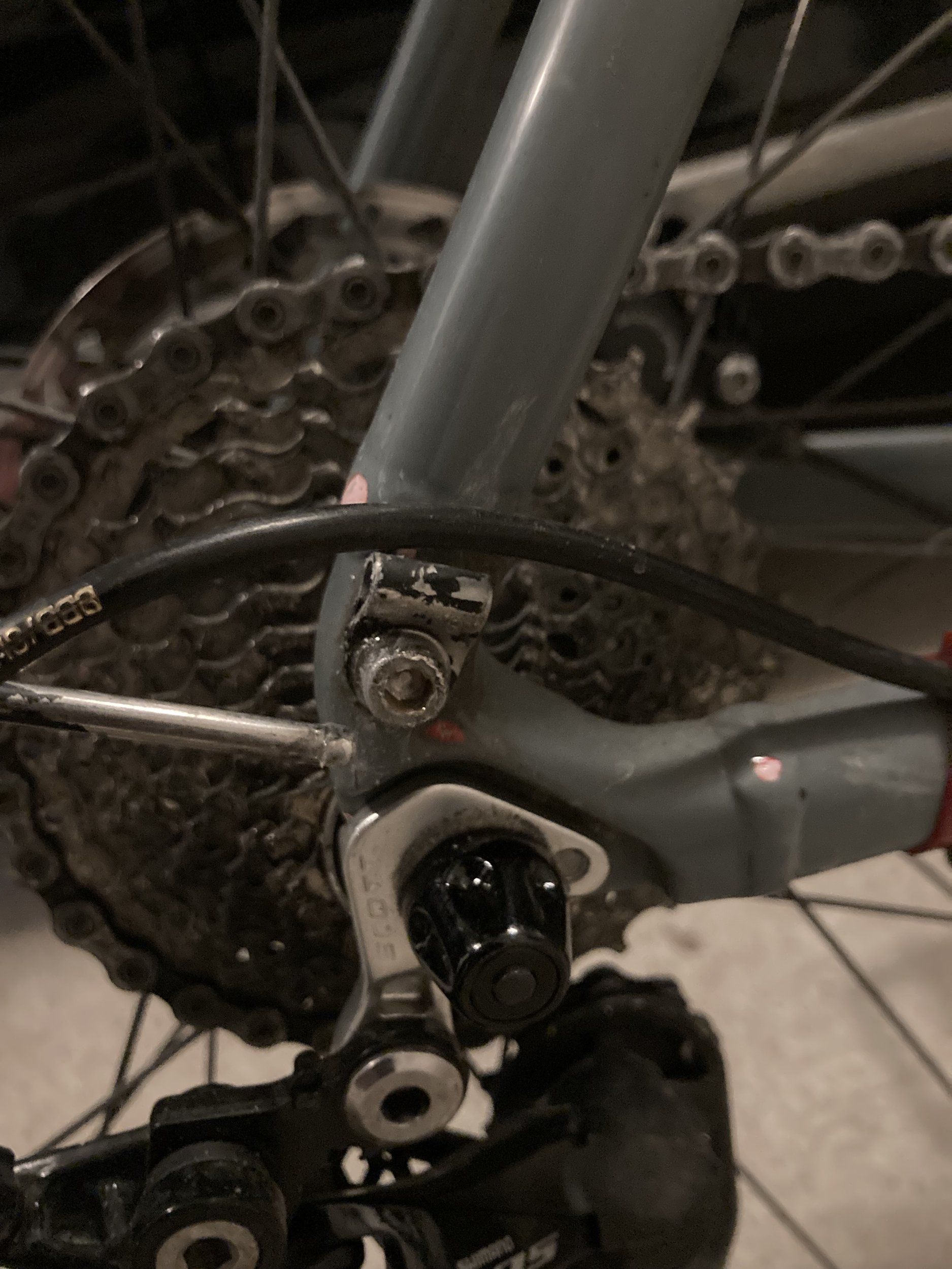

Tack för input! Det är alltså gängan som är sönder, i övrigt hel skruv. Öppet på andra sidan. Material stål, gissar jag? Se bilder.

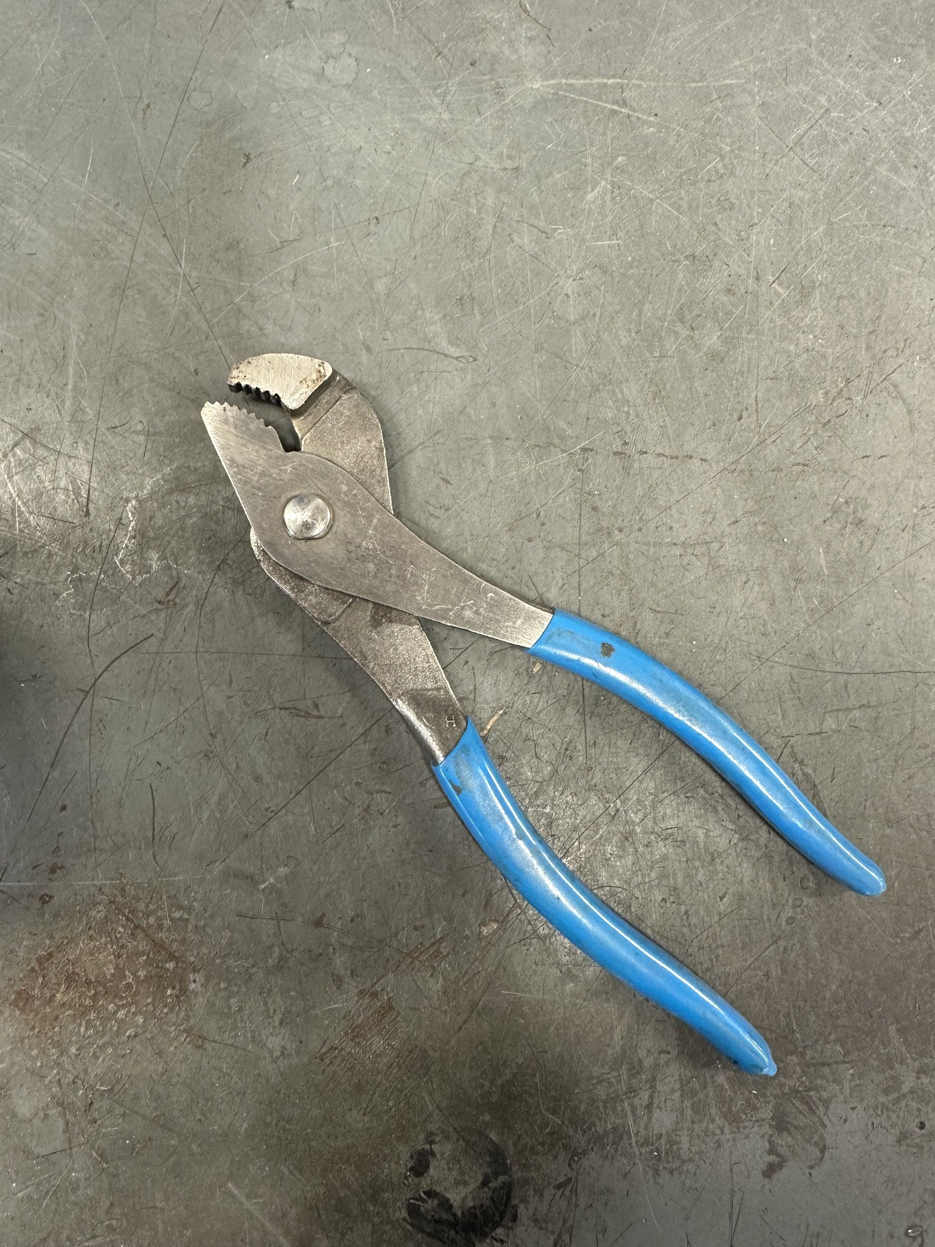

Dyra verktyg, men väldigt bra.
Har inte just denna, men en liknande variant.
Greppyta gjord för just detta ändamål.
Värd varenda krona i min mening, besparat mig mycket irritation.

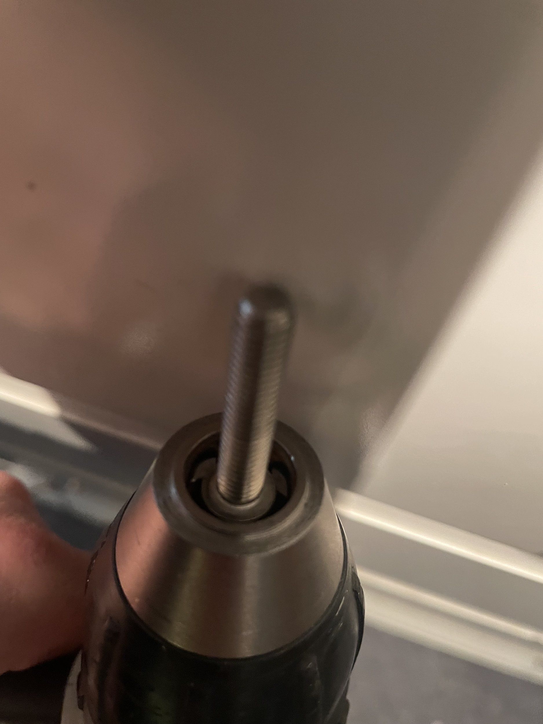

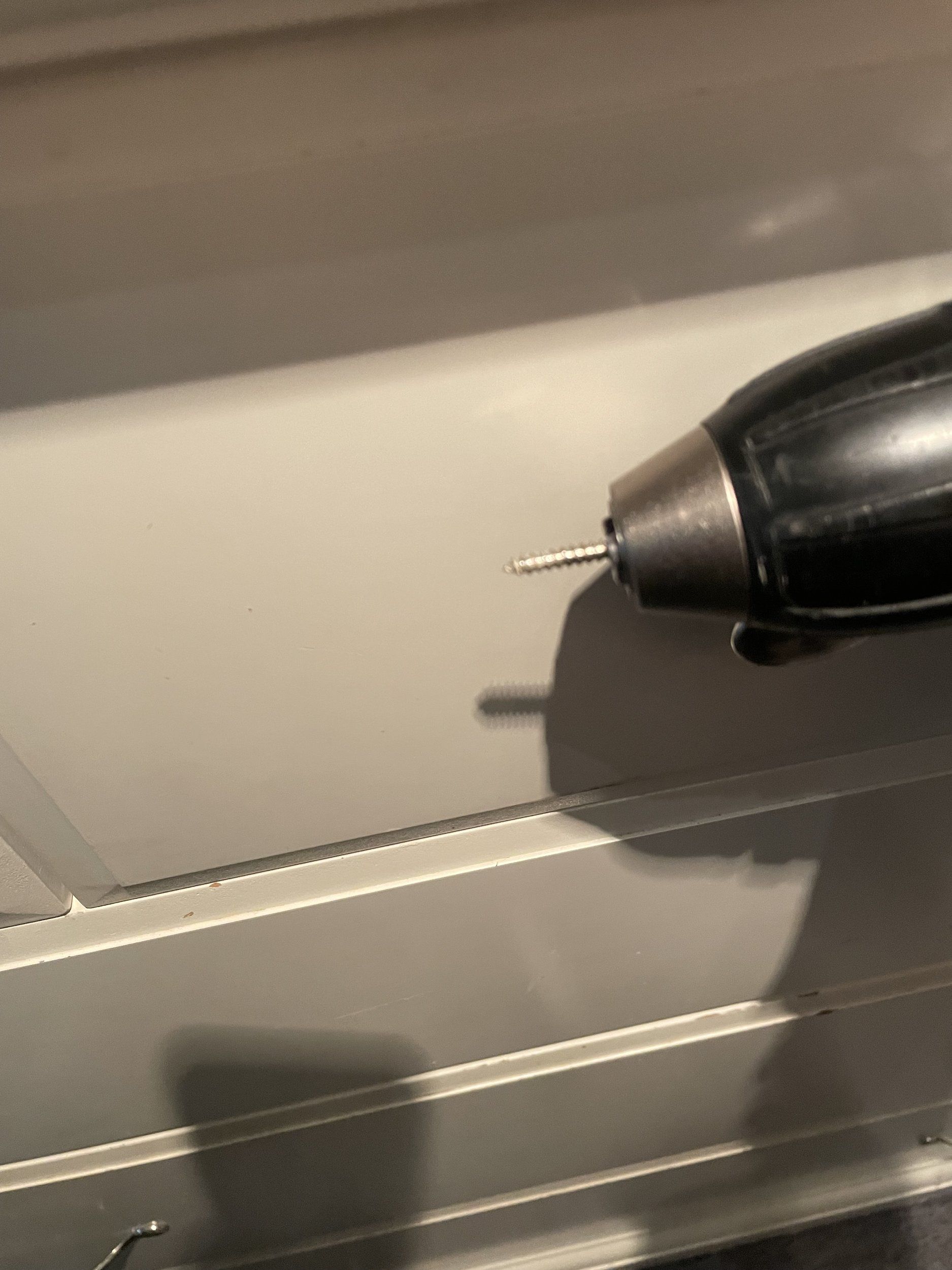

Ett sätt som jag använder relativt ofta på jobbet när någon har mosat skruvskallen (förutsatt att skruvskallen sticker ut vilket den gör här) är att försöka få grepp med chucken på skruvdragaren , dra åt hårt (chucken) backa utåt försiktigt , funkar förvånansvärt ofta. Kass bild för att försöka visa.IMG_0669.jpeg
