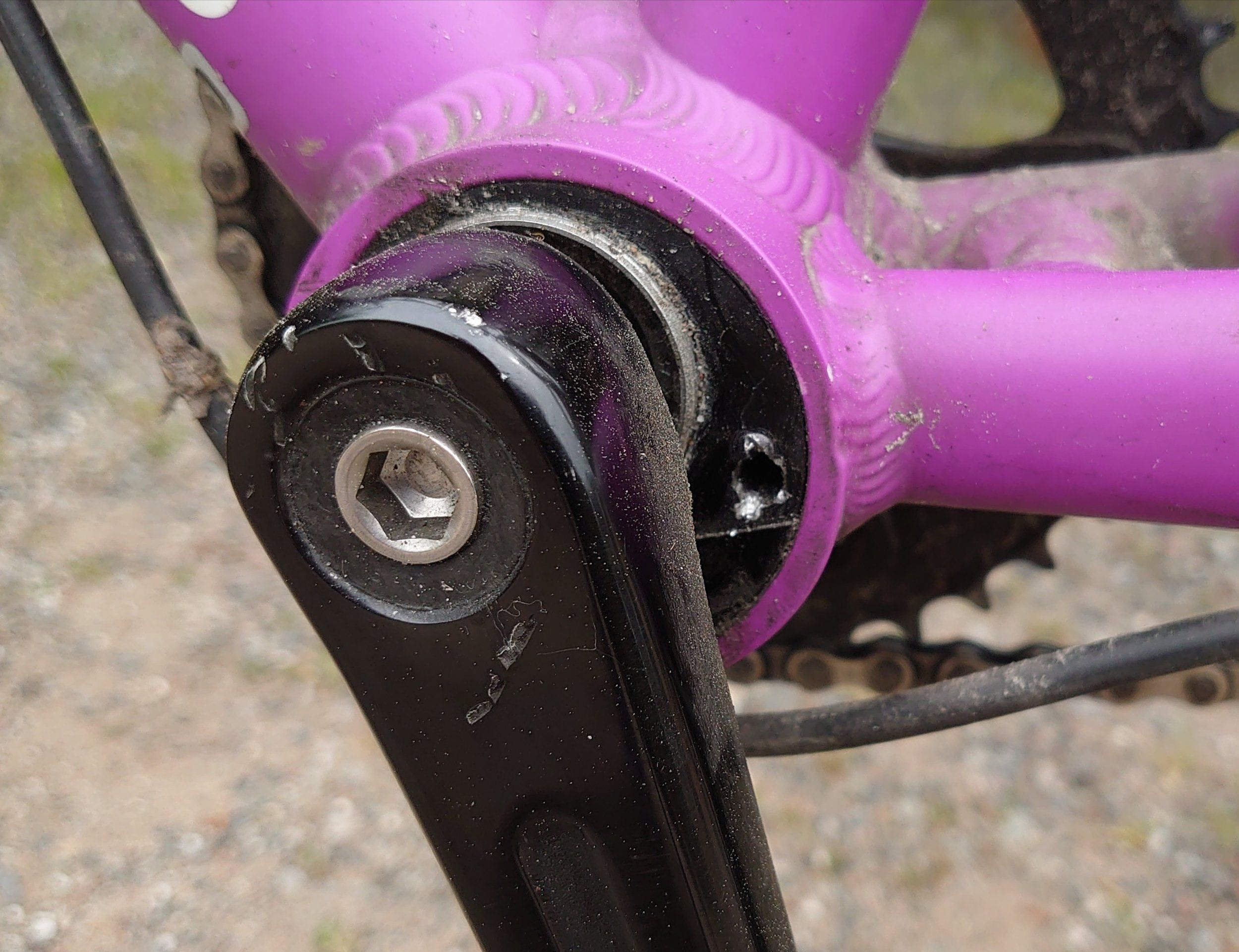

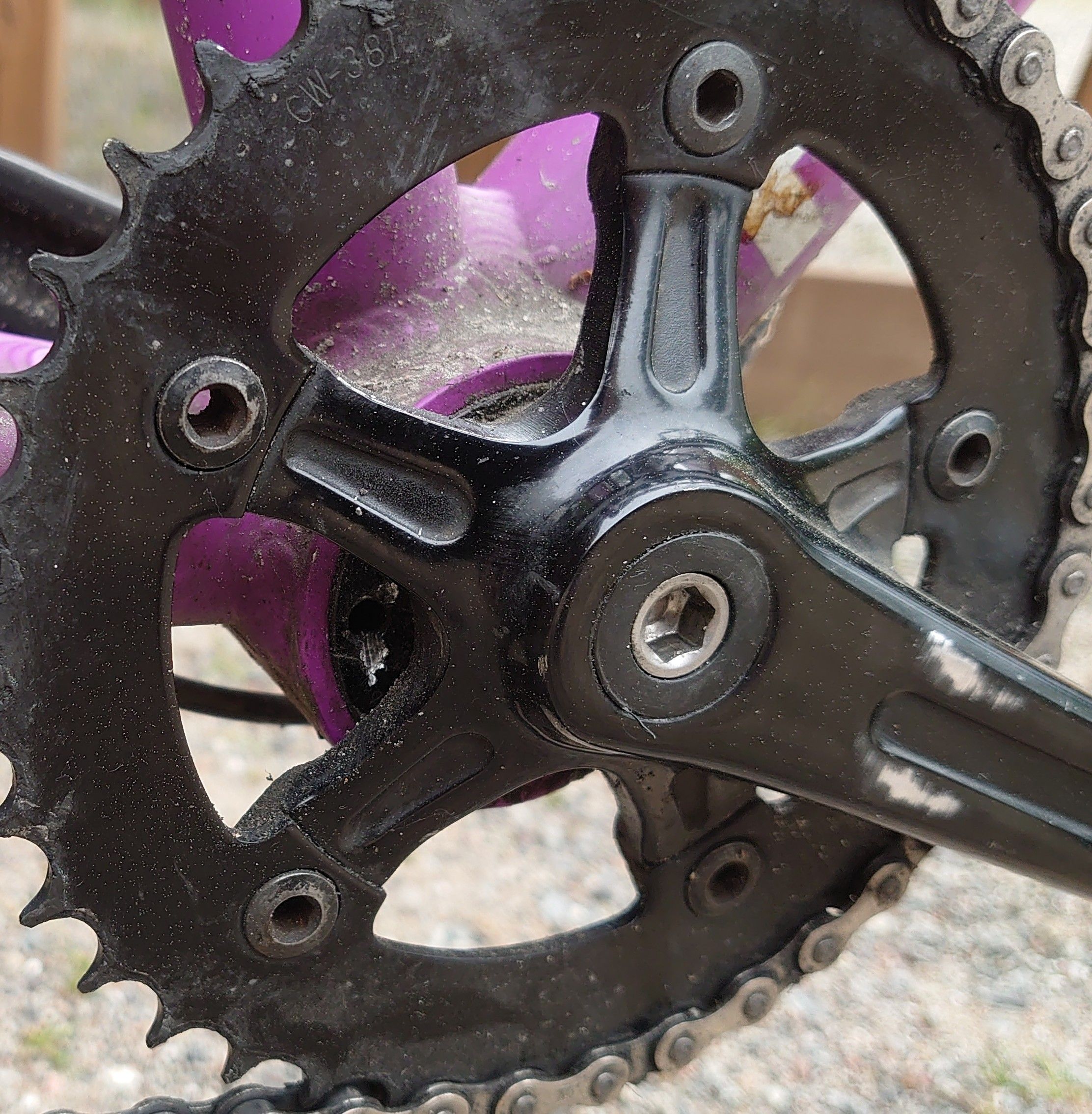

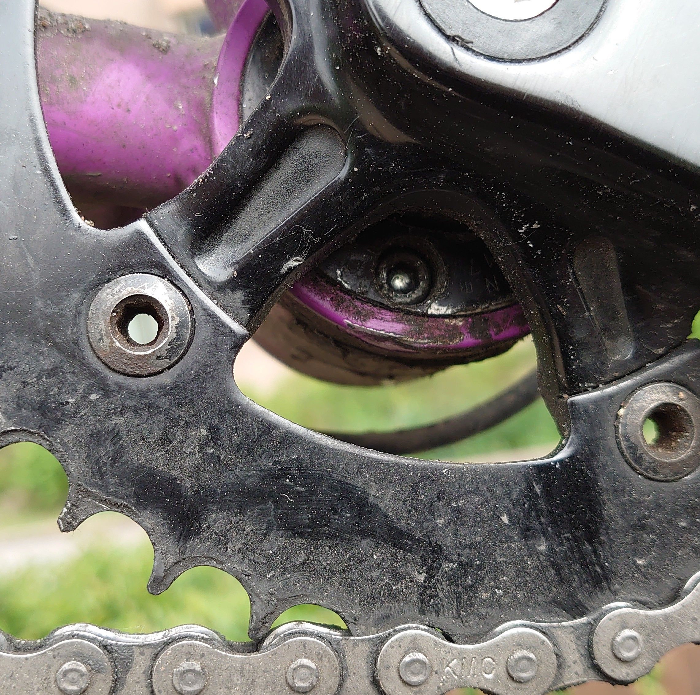

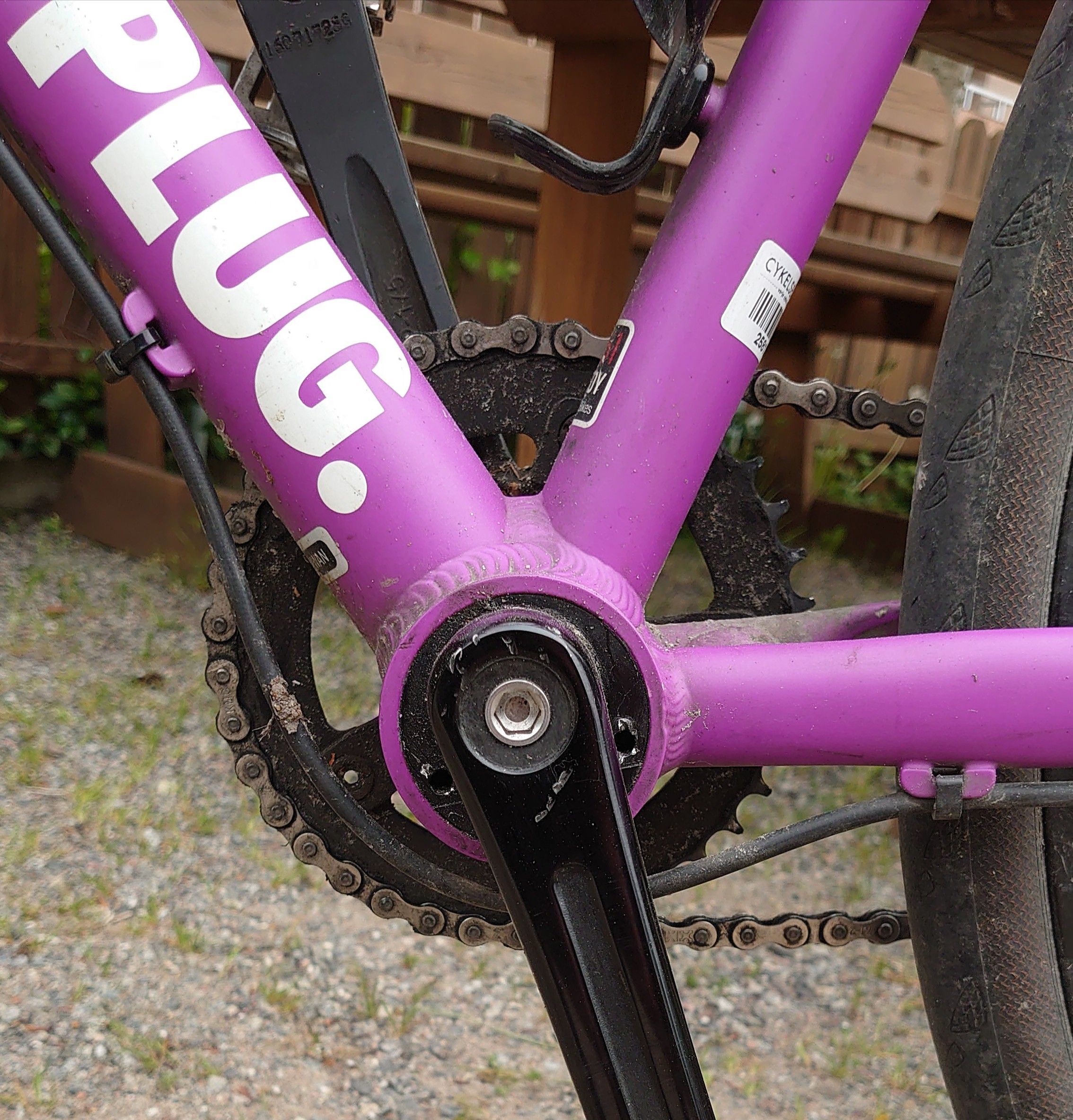

Hej.

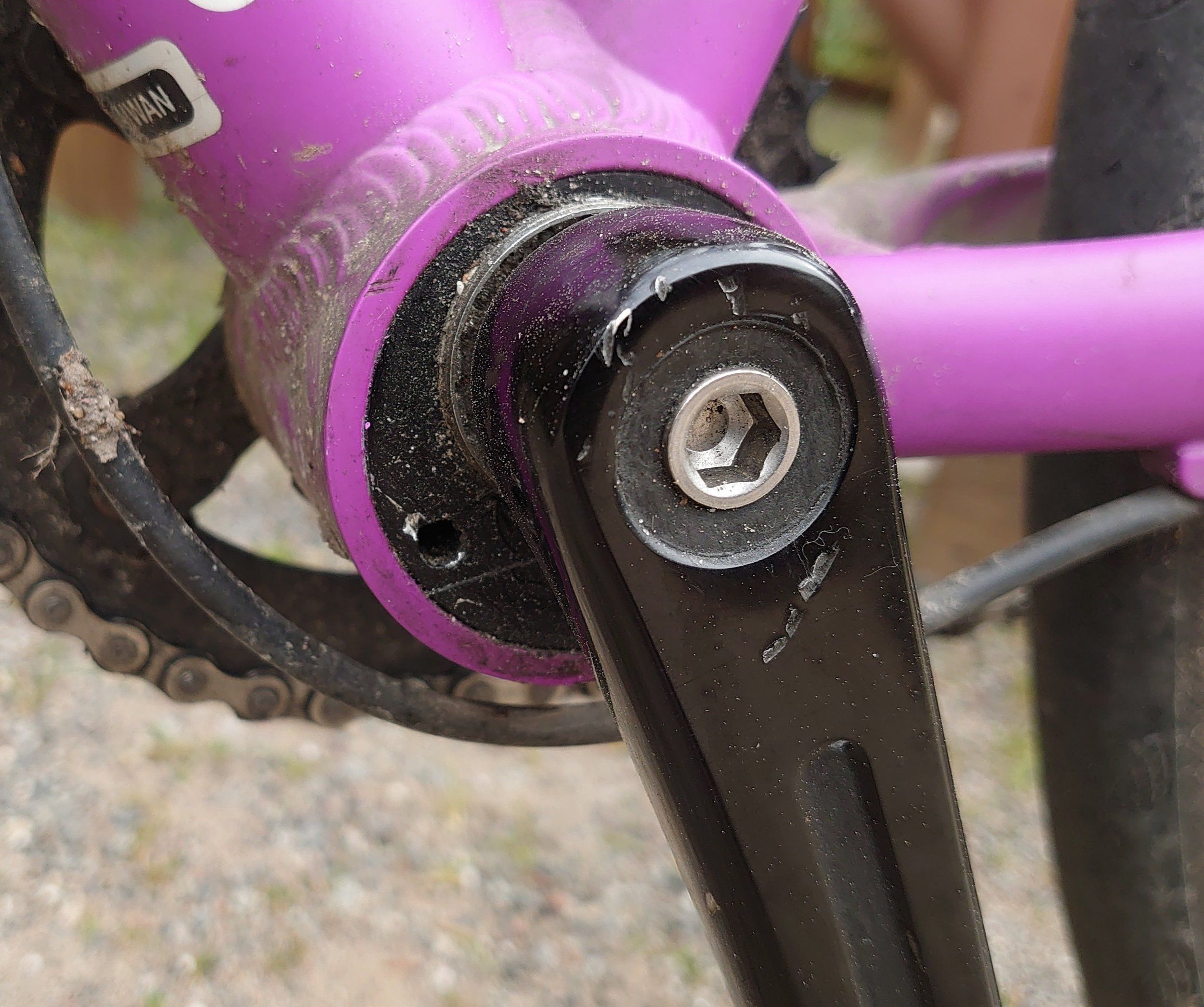

Lite mycket slack i kedjan här. Nån som vet vad jag ska köpa för specialverktyg för att få till det här? Det handlar alltså om att""flytta fram" vevpartiet för att på så sätt få kedjan spänd (discbromsar=fixerat bakhjul). Mvh Ragge
insexnyckel
Lossa skruven, stoppa in insexnyckeln i ena hålet. använd vevarmen som hävarm för att rotera vevlagret. Dra åt insexskruven

Hej. Tack. I den bästa av världar skulle det nog funka. Men det sitter väldigt fast och är svårt att rucka. Mekanikern på Cykloteket höll på 20 minuter utan att komma nån vart......blev bara en massa fula märken vid hålen. Hrmf.

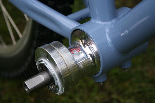

Hur kan man använda vevarmen som hävarmen? Den roterar i vevlagret.
På en Specialized hybridcykel jag har haft fanns ett hål för en insex i excentern och då kunde man använda insexnyckeln som hävarm. Det funkade bra. Jag hade dock inte provat efter flera vintrar, framförallt pga av felkonstruktion med kejdeskydd som satt fast på vevlagret. Misstänker att excentern kan sitta (för) fast då.
Spänna kedja, eccentriskt parti. Specialverktyg.
precis. ifall du stoppar in en insexnyckel i hålet så kan inte vevarmen rotera fritt längre utan rotationen kommer att ske i den eccentriska hylsan :)
fungerat alldeles utmärkt med mitt phil wood ebb som varit med sen 2007

Skruva loss insexen, ta en hammare och slå ett bestämt slag på insexen så lossar den rörliga "klacken/kilen". EBBn är till funktionen som en quillstem (ungefär). Sedan är det lätt att vrida
Tack. Men skiten sitter fast. Riktigt fast. Killen jag köpte cykeln av var inget vidare på att ta hand om den. Den stod utomhus osv. Cykloteket misshandlade cykeln i 20 minuter med enda resultatet att det blev en massa fula märken plus att kedjan nu efter deras försök till service är ännu mer slapp. Så idag var det debut för kedjehopp. Arrrgghhh.
Cykelmecken i Aspudden levererar. Så nu vet ni. Har ju haft inne hojen på flera ställen som gått bet på det här. Men här var det dedikerade mekaniker som inte vek ner sig innan de fixat biffen.
