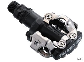

Nu tror jag för övrigt mer på att pedalerna är Shimano M505:
http://www3.bike-discount.de/bilder/xxl/1867/spd-pedals-pd-m505-black.jpg
EDIT: På spinningcyklar är det väl sällan man ramlar omkull va? Det kan ju vara så att det är knepigare att ta sig ur när man inte har tid att positionera sig och allt ... när man stannar tvärt mot whatever-obstacle-in-your-way så har man lite mer brådis.
Frågan är lite ställd som "är det så här knepigt med SPD?" också ... det kan vara en träningsfråga, men det är ju lite onödigt att träna på nåt som är omöjligt.

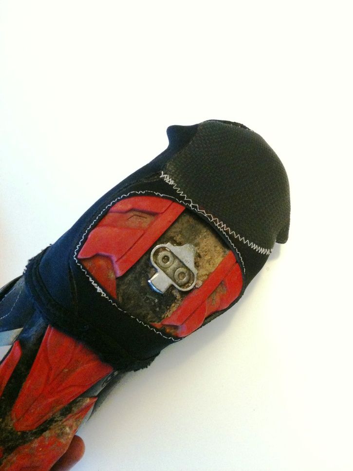

Klossen sitter typ infällda på de dojor jag har, d v s man knallar inte direkt på klossen:
SPD - Biltemaklossar kass eller vad?
Det var lite det där med utrymme åt sidorna jag funderade på, men dina verkar tajtare än mina så det är nog inte där skon klämmer *fnissa* pun very much so intended.
"Sen gäller det ju att man verkligen vrider ur skon, inget annat"
Hur menar du? Vad skulle man annars vrida ur?
Se där, det är ju likadana skor som jag har. Vrider du verkligen ut foten? Jag vill bara dubbelkolla.

M505 är en generation äldre och är lite svårare att klicka ur.
