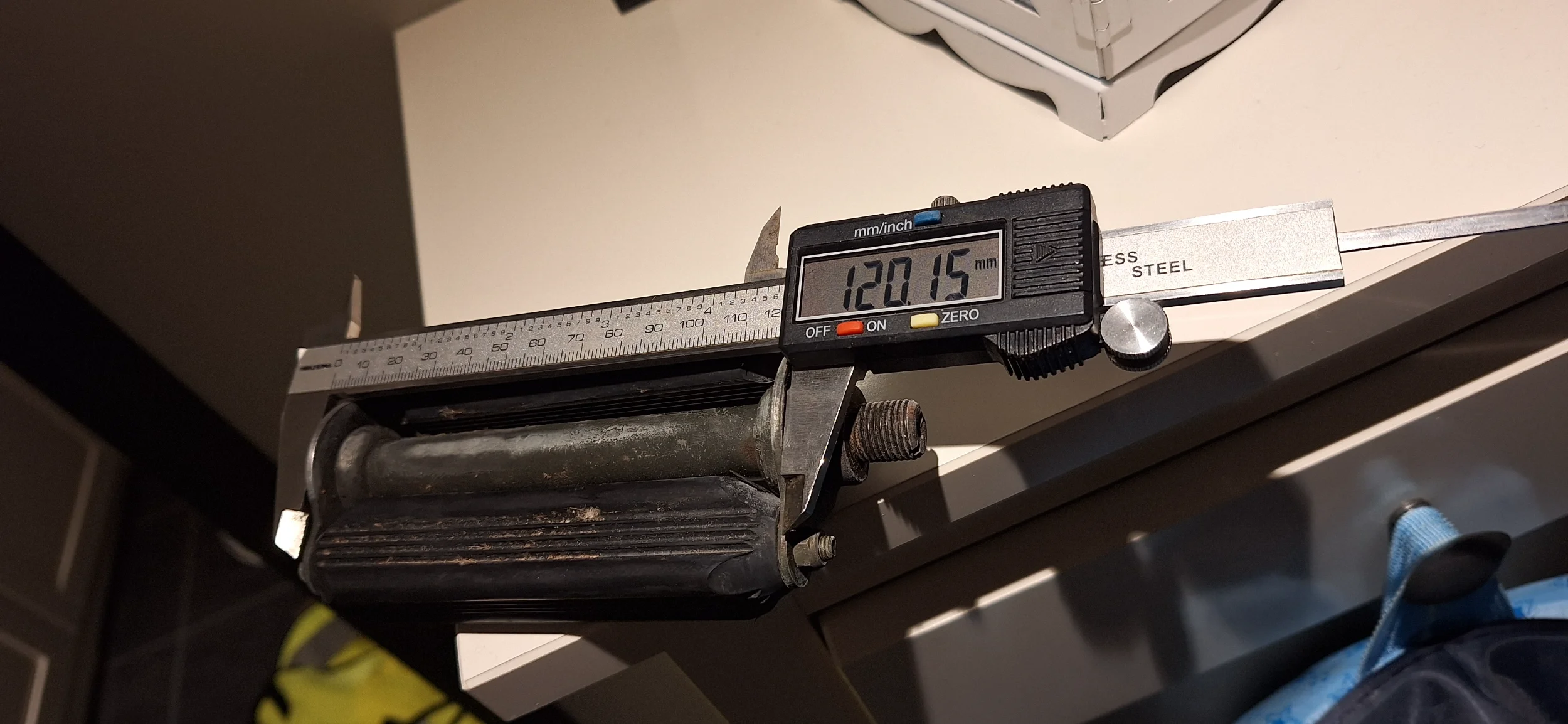

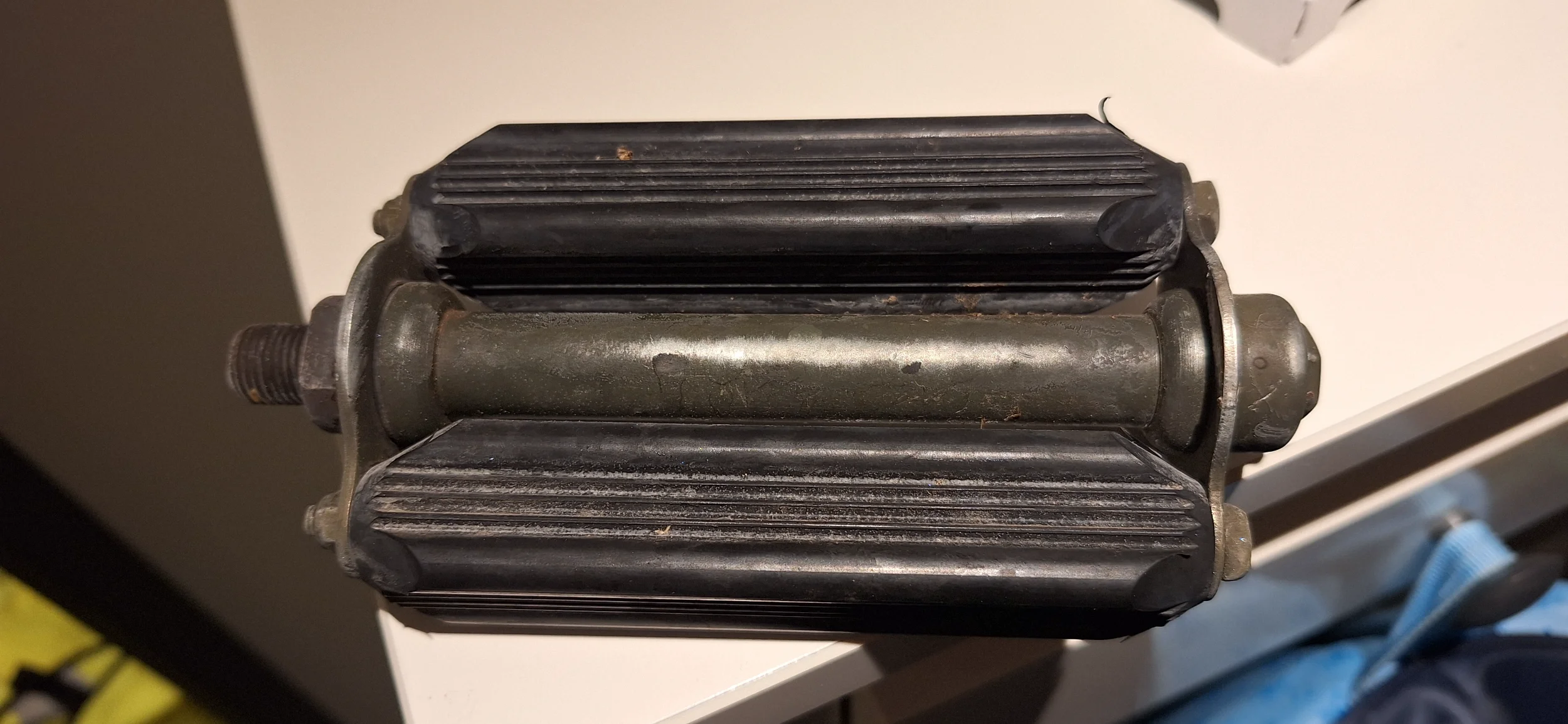

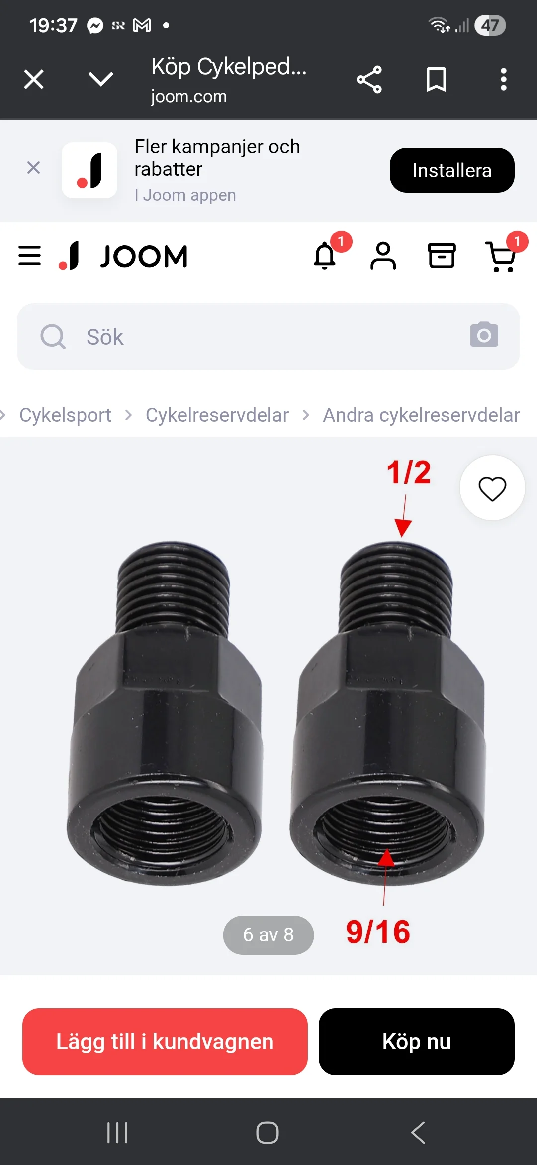

Någon tipsade om adaprar.. såhär ser mina nuvarande pedaler ut.
Det blir inte så stor skillnad om jag kör adapter + SPD pedal. SPD pedaler är ju i regel ganska smala så jag bör hamna ganska rätt med sådana :)
