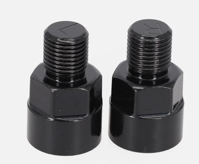

Praktisk pryl, men ger också en ökad Q-faktor (bredd mellan pedalerna, ofta mätt mellan utsida på respektive vev) på vad jag ser 4-5 cm minst. Du kommer köra mer bredbent. Kanske kan kompenseras i viss mån av att ha klossen längre ut på skon (om du har skor som bara kommer användas till den cykeln).

Av liknande anledning är nog inte adaptrar ett lämpligt alternativ. Bredden ökar och hävarmen blir längre vilket ökar belastningen. Plus att kvaliteten på adaptrar från nätet kan vara mindre lämplig.
