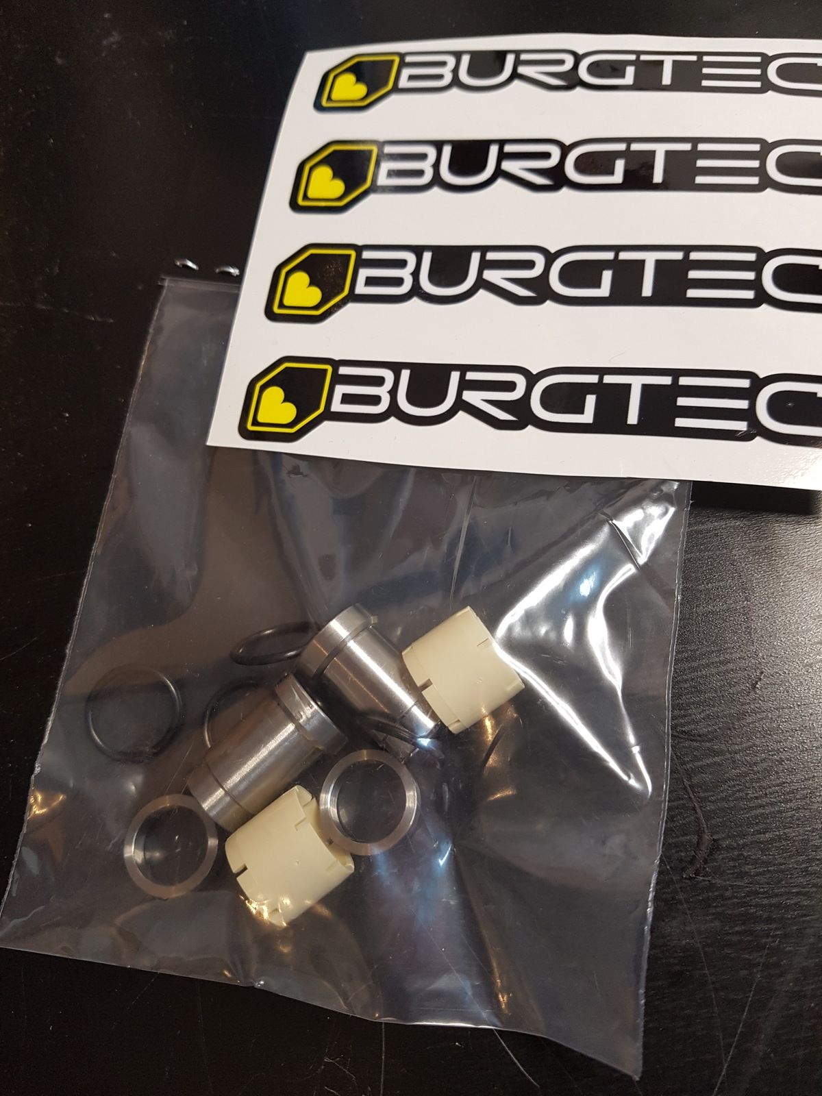

En uppdatering till er som vill montera Öhlins STX22 på nyare modell av Camber;
En sån här: https://www.bikeyoke.de/en/specialized-camber-2016-2017.html
Sen en helt standard 190x51 utav Öhlins eftermarknadsdämpare.
Det är vägen att gå :-)
Precis vad jag har beställt. Men då vi ändå har dig på tråden, vad för monteringshårdvara följer med dämparen samt vad passar på Cambern?
Det medföljer bussningar till dämparen.
Sen får man köpa ett reservdelskit som finns till Stumpyn, som består av distansen som skall vara 26mm samt 2st ytterligare plastdistanser/ringar, för att få den att passa. Jag vet vad reservdelskittet heter på vårat interna numreringsspråk och det skulle kunna heta S174200059 på Specialized-språk, men kolla för säkerhets skull med en Specialized ÅF butik så du inte köper nåt helt annat :-)

Klart dämparen finns i universalmodell.
http://www.tftuned.com/ohlins-stx-22-air-universal/p3278
Men någon färdig Camber version finns dock inte utan man får använda en BikeYoke.
Hårdtestade min under helgens enduro och det finns både för och nackdelar med en STX på Cambern.
Men att det är en ljusår bättre lösning än FOXen behöver vi nog inte ens diskutera.

Roger, kan vi få din syn på det negativa? Jag har en BY ligger hemma men har inte slagit till på dämpare än.
Kort sammanfattning från en dämparamatör :-)
Positivt är att den håller bakhjulet i maken på ett helt annat sätt än FOXen gjorde och det gör det även när jag kör så hårt jag bara orkar/vågar...
Cykeln blir så ruskigt mycket mer följsam med STX.
Negativt är att den inte riktigt är byggd för såhär pass kort fjädringsväg och det gör att jag skulle vilja ha ännu mer öppen HSC än vad läge 1 har att erbjuda, den är helt enkelt byggd för en annan typ av utväxling då både Enduron och Stumpyn skiljer sig ganska mycket från Camberns direkta länkage.
Men jag skall testa och se vad som händer när jag minskar luftkammaren med en token (en luftkammare som är bra mycket större än den på Foxen, och även större än de STXer som sitter på OEM hojar från Specialized då universalen saknar autosag.) och se om jag då kan köra lägre tryck och med mer ramp-up mot slutet.
När det gäller urbottning så laddade jag som sagt allt vad jag vågade i helgen och det helt utan tendens till bottning av dämparen, men jag har fortfarande mycket att labba för att riktigt få kläm på inställningarna...

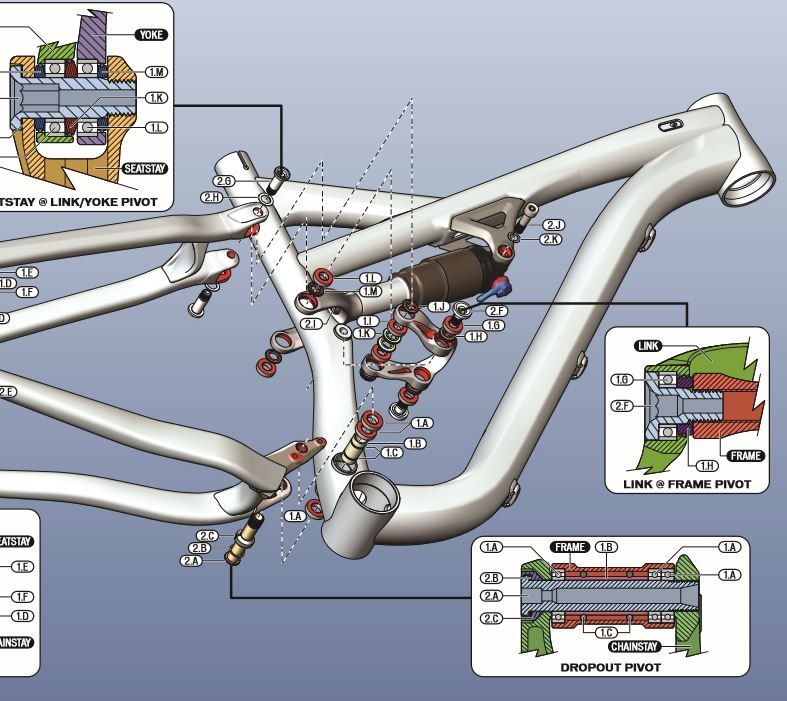

Kan även vara ett glapp/klonk i sadelstolpe om det är en dropper. Lyft i ramen och känn med fingret på bakdämparen alternativt lagringarna så känner du vart glappet är.
Specialized Camber - The Tråd
2.I är en het kandidat när det gäller klonk också. Åtminstone på Stumpjumper och Enduro går det släppa ur luften ur dämparen för att komma åt att dra åt den.
1.A brukar ta slut först, men brukar inte åstadkomma lika tydligt klonk vid lyft som de lagrena runt yoken som brukar klonka mycket om de är dåliga.
dnleriksson sa:
Skall undersöka detta. Tack för alla tips!
Henrik83 sa:
Hi-jackar tråden :)
Eftermarkandsmodellerna av STX är anpassad för att kunna passa många olika typer av utväxling. Men det man skall veta är att STX i sin konstruktion inte är menad för XC cykling i första hand, utan för Trail/Enduro-åkning. Och för det är den riktigt bra i de allra flesta fall.
Just Camber har ju en rätt "udda" utväxling på typ 2.4, så man behöver labba lite med att hitta balansen mellan fjäderns karakteristik och dämparens inställning för den typ av cykling man gör.
Personligen gillar ju jag att hjulet är i backen så mycket det bara går, så jag tar hellre det i tradeoff mot att tappa lite trampeffektivitet. Men är man ute efter max trampeffektivitet, så kan man ju även trycka i mer luft och dra åt ventilerna, för tex Cykelvasan. Men då kommer dämparen självklart inte att funka optimalt på snabba utförslöpor i bröt...
