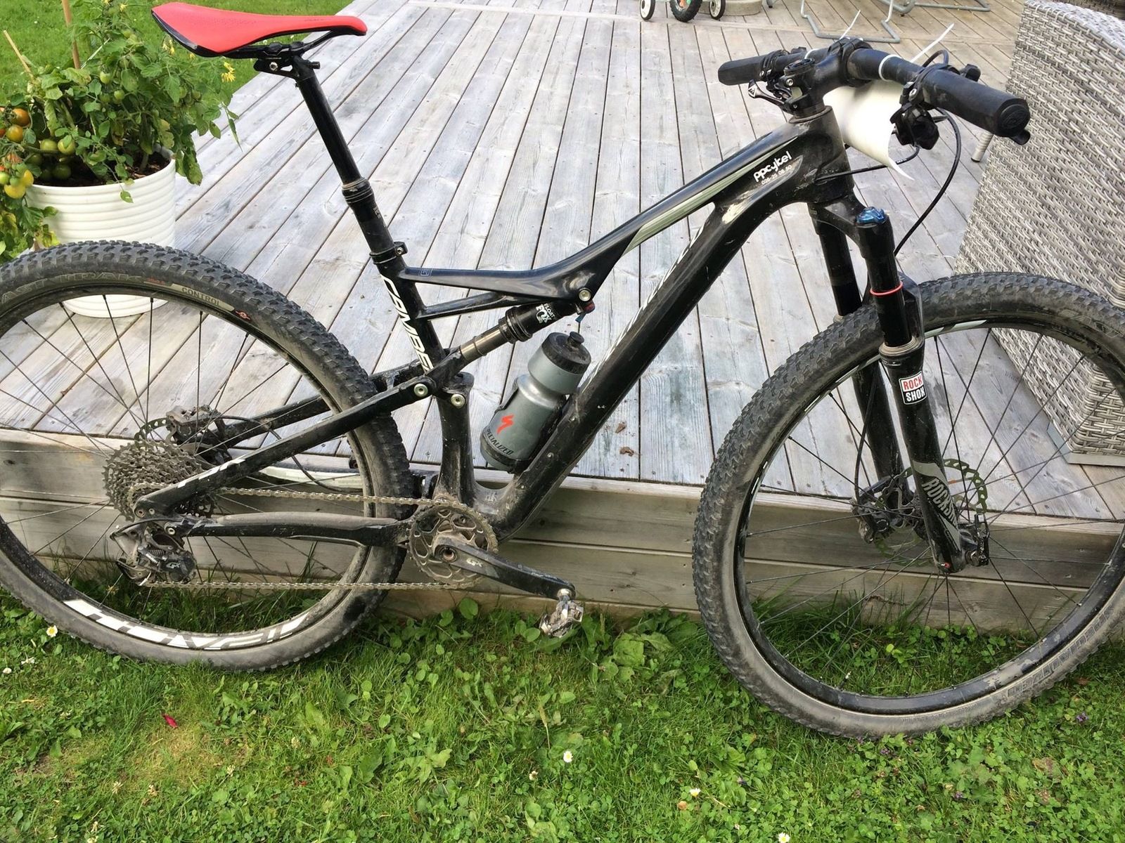

Samma här!! Älskar hojen!

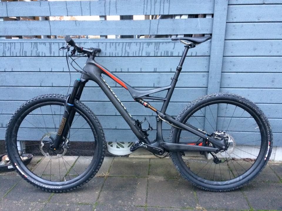

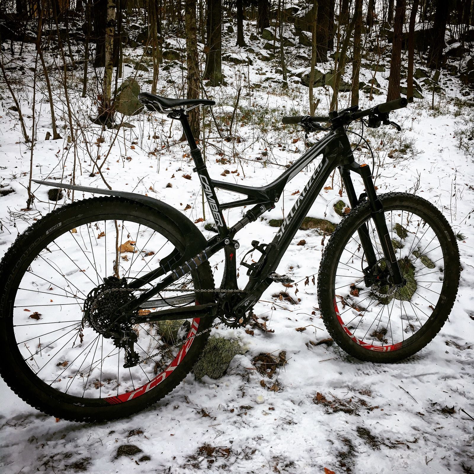

Såhär ser min ut nu. Har cyklat 40 meter på den.....dvs jag har i skrivande stund meckat mer än cyklat.... (gaffelbyte)
Det blir dämparbyte också innan det första turen skall köras!

Specialized Camber - The Tråd
fredrik168 sa:
JonasH72 sa:
Så s-works dög inte åt dig?
Det hade det säkerligen gjort, RS-1 gaffeln är riktigt bra. Det är mer det att jag vill åka på våra produkter :)

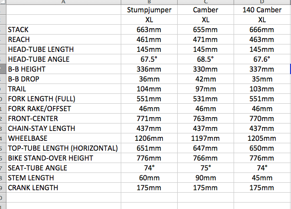

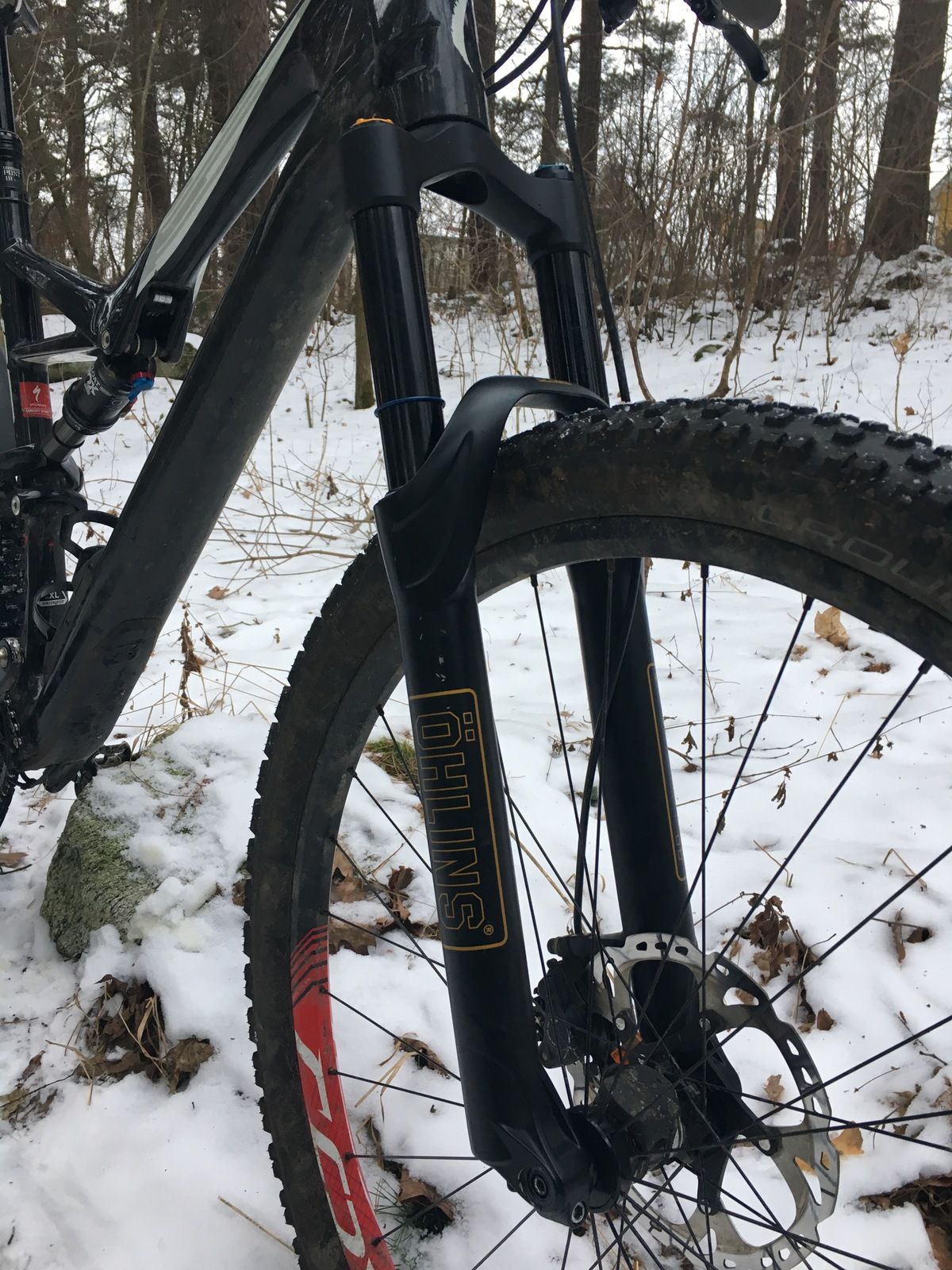

Jag gjorde bytet igår och med en inte helt återhämtad halsfluss så har jag inte riktigt möjligheten att testa.
Den kilometern jag körde igår i skogen påminde enormt mycket om hur en Stumpy uppför sig..
Hela tänket jag haft var att jag ville ha en camber på långlopp och stighoj... men efter hand jag cyklat så blir det mer och mer intressant att köra utför samtidigt som jag inte är så sugen på at hoja 4 dagars långlopp i Polen på en Stumpjumper...
Så istället för att skaffa en Stympy så testade jag med en längre gaffel på min Comp Carbon.

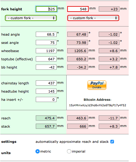

Innan bytet gjorde jag lite beräkningar på geometrin och det är ganska komiskt hur likt en Stumpy det blir... fast me 120mm bakfjädring.
Precis som jonas så väntar jag på att Öhlins skall släppa en bakdämpare till Cambern då den Fox som sitter på är sjukt jäkla okänslig och kanske rent av usel (och lite sliten sliten)
Skall se om den värsta bitande kylan släpper framåt eftermiddagen få då kanske det blir en kortare tur på traktorn följt av en recension... annars kommer den efter SBR#24 på lördag :-)
Bifogar en geometritabell för XL, och den skall stämma till 99.99%
Intressant och kul projekt! 2 frågor:
- hur kan top tube måttet minska med en flackare gaffel? Det borde väl vara detsamma, däremot minskar ju reachen vilket du även räknat ut.
- om du kört cambern normalt med 90mm stam och nu kortar ner den till 45mm + kortare reach med nästa 1cm så har du kortat ner cockpit med 5,5cm (saddle <-> bar). Känns inte cykeln kort när du står och trampar nu?

TopTube måttet ändas nog pga att Headtube och sadelstolpe har olika vinklar och då inte förflyttar sig parallellt..
Man skall ju tänka på att Stumpy och Camber har samma triangel och ändå hr de olika HeadTube mått..
När det gäller min cockpit så har jag aldrig kört på 90mm stam, det är bara något som följt med i kopieringen av data från Specializeds hemsida.
Redan på Bikefiten så gick vi ner på 80mm och det var främst med LidingöMTB och cykelvasan i sikte.
Efter vi var i polen plockade jag på min gamla 45mm stam och cykeln blev ruskigt mycket stabilare men också som du säger lite kort.
Nu med 140mm gaffeln på så kommer jag nog behöva förlänga stamen 10-15mm och kanske även lite negativ vinkel så att man kommer ner lite i fronten.
Så till dages lilla testtur...
Kortare sväng med stigcykling på fantastiskt fina vinterstigar.
Stenhårt i backen och så bra man bara kan önska sig vintercykling.
Cykeln känns lite större och mer traktorlik och påminner otrolig mycket om de stumpjumpers jag testat.
Utför kändes det trots att man inte kunde bomba på som at den blev mer följsam och trygg.
Om det går snabbare vt i tusan men det kändes ruskigt roligt :-)
Inte särskilt pigg just nu men förhoppningsvis kan man ladda på under SBRen på lördag.

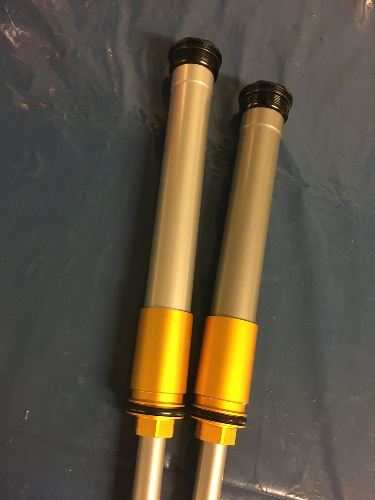

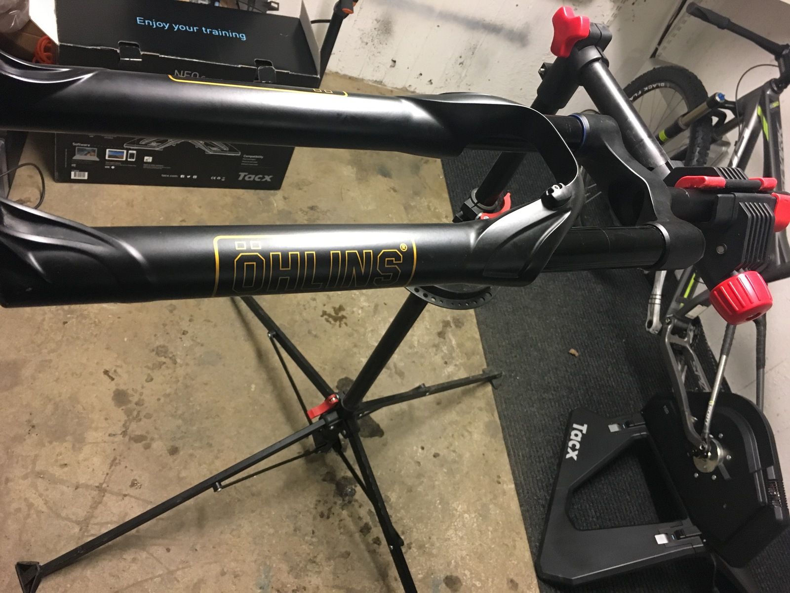

Sen lite skryt om Öhlins galet smarta lösning för sin Airspring.
Inte bara är det en tekniskt överlägsen trekammardesign... hela enheten går att lyfta ur gaffeln utan att man behöver demontera den i småbitar och genomföra någon service...
Lossa en 12mm bult i botten och en 28mm dito i toppen.
Dra ut hela enheten och tryck i en ny...
Dra åt bultarna och fyll på med luft... sen är det bara att åka :-)

Nu har jag klämt och känt lite till på Cambern med 140 gaffel.
Positivt är att den inte helt oväntat kändes mer stabil utför och där är jag själv helt klart den svaga länken.
Med min ordentligt nerkortade styrstam så blev cykeln för kort efter bytet av gaffel och 5mm extra för en 50mm stam känns snålt så till helgen skall det testas med 60mm för att se hur känslan förändras.
Uppför märktes det att det blev lite lättare i fronten så även där tror jag en längre styrstam kan balansera ut hojen lite.
Satte ändå PR upp för en lång eländig singeltrack så helt fel ute är man nog inte ändringarna.
Kanske även att sadeln behöver åka fram några mm men det får tiden utvisa.
Så sjukt nöjd med cykeln och bara man får dit en ny bakdämpare snart så är jag nog klar med uppgraderingar på ett tag för detta är en fantastiskt lekfull och rapp allätare.

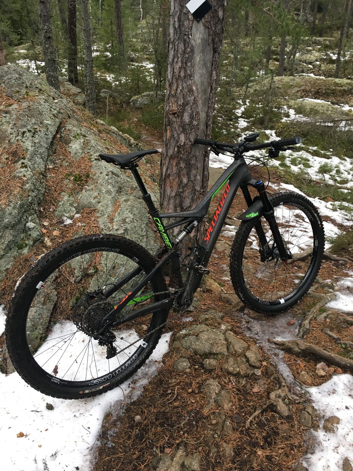

Dags att börja året utomhus snart (nåja) och undrar om det är någon mer som kör med samma vinkel på styret som jag avslutade förra säsongen med. Mitt nya S-Works styre fick en nedåtlutande vinkel som funkade super men det ser lite annorlunda ut och jag tittade mig omkring på sista loppen förra året med såg inget liknande.
Henrik/Gävle
HenrikI sa:
Henrik/Gävle
Inte testat att ha styret likt detta men det ser ut som att du gillade att styret sjönk ner en bit i ytterändarna och hamnade lite längre fram.
Har du testat att vända styrstammen för att få en negativ vinkel och på så sätt sänka styret?
Emil Lindgren hade sitt styre så på sin hoj när han körde för Sydafrikanerna. Tror inte han tyckte att han fick ner styret långt nog.
Jag vände stammen på min Camber.
HenrikI sa:
Henrik/Gävle
Du är i gott sällskap, Alban Lakata kör ju så:
Det är ju skönare för axlarna med en sådan vinkel på styret.

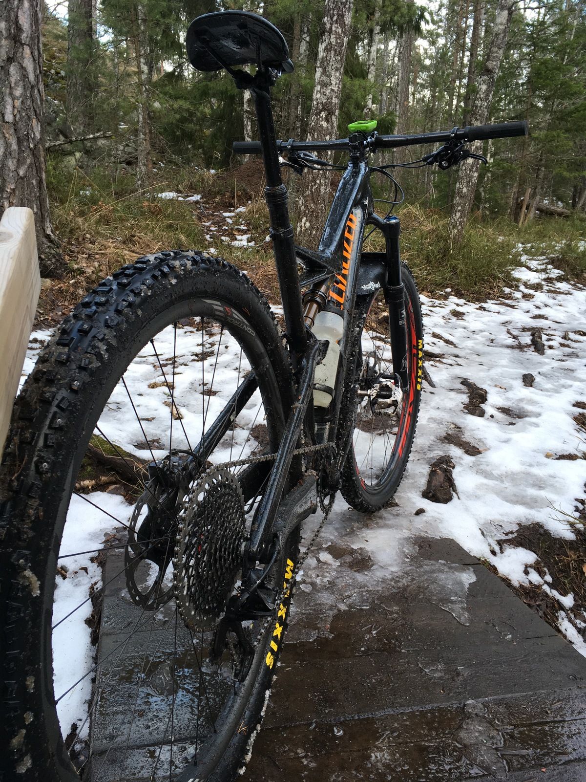

Ja det stämmer, jag testar lite däck ibland. Trodde inte ni skulle granska bilden så hårt faktiskt.
Men dem här däcken kommer slå hårt sen när det är utvärderat färdigt kan jag säga.
Jag har kört dem sen november.
