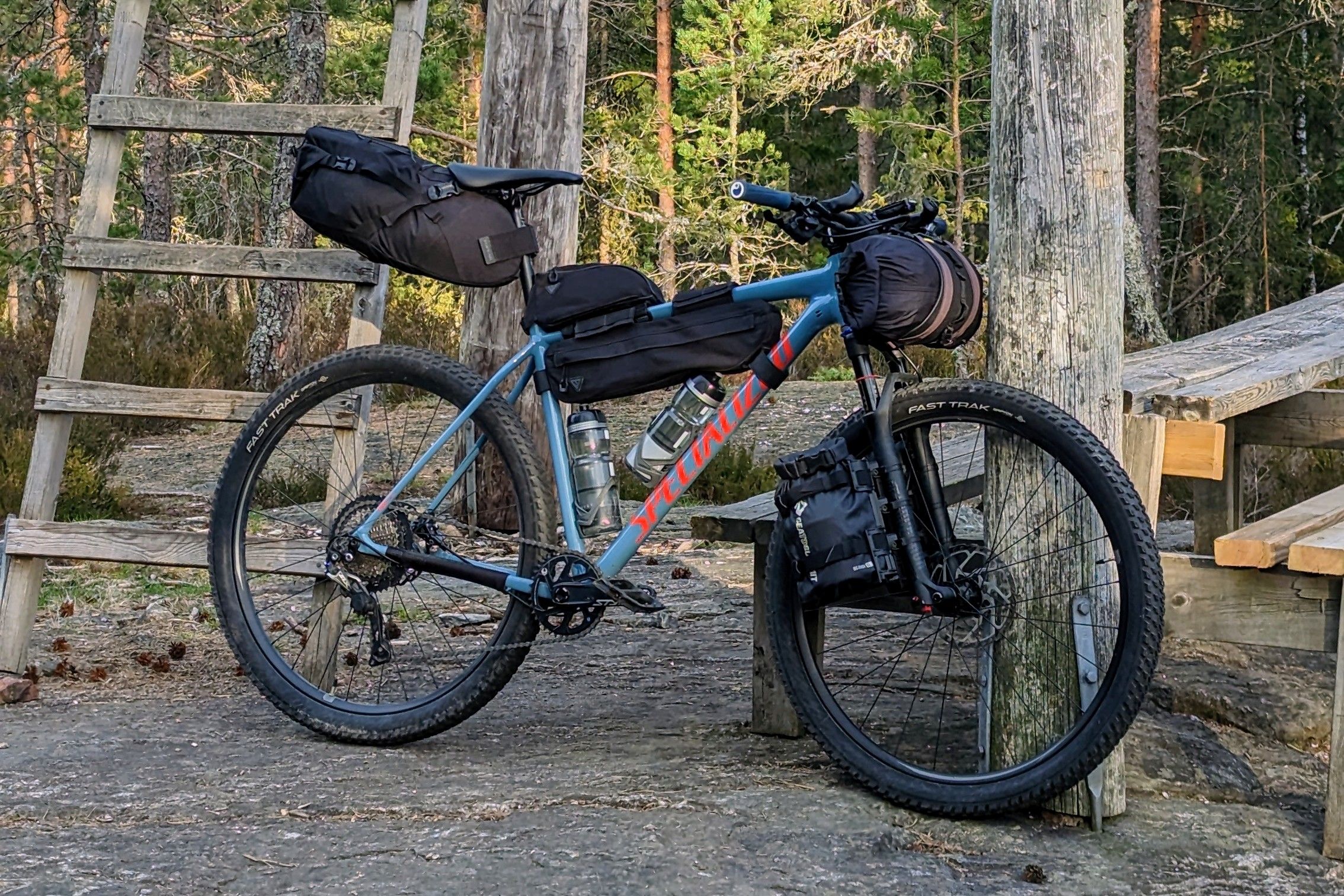

Chisel funkar bra för bikepacking med mjuka väskor! Har inte så mycket att tillägga i diskussionen, men lite inspiration kan jag bjuda på.
Specialized Chisel bikepacking
Mer än så behövs egentligen inte! Kan man sätta fast Thule clip on pakethållare bak utan att ramen deformeras tror du?
Svårt att avgöra med någon form av säkerhet, men de är ju rätt tunna. Ramen är rätt mjuk och följsam i stökig terräng, jag antar att mycket av den följsamheten sitter i de tunna stagen. Jag hade nog inte satt en sådan pakethållare på den men det är helt grundat på känsla, jag har inget annat att basera det på.
