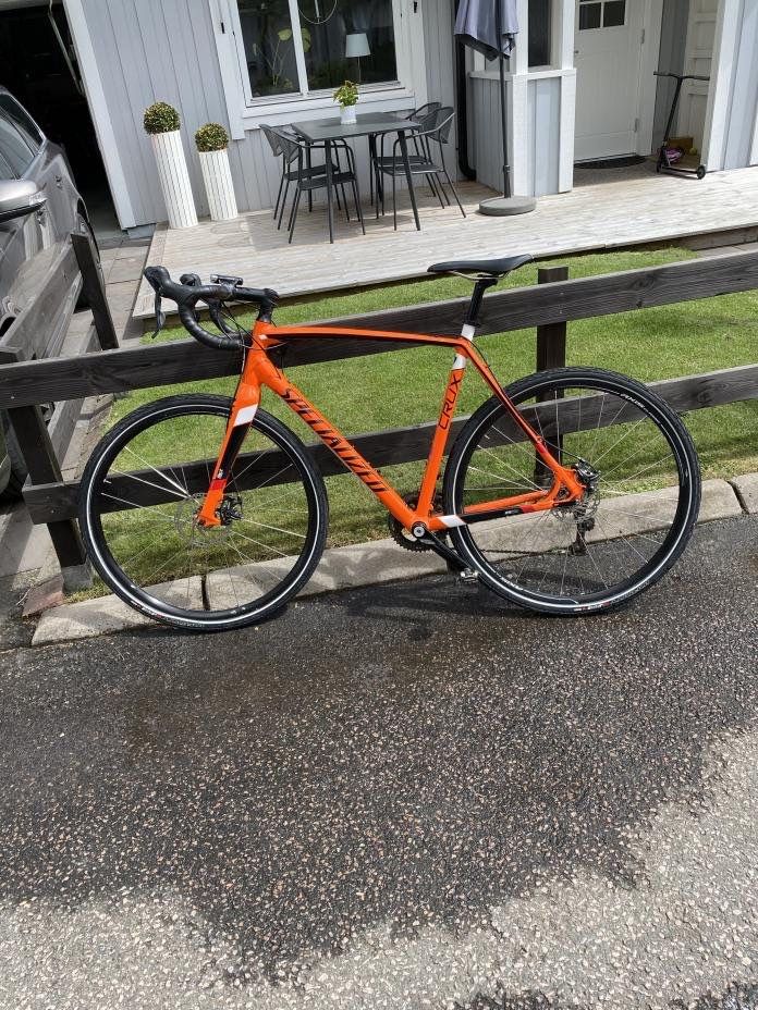

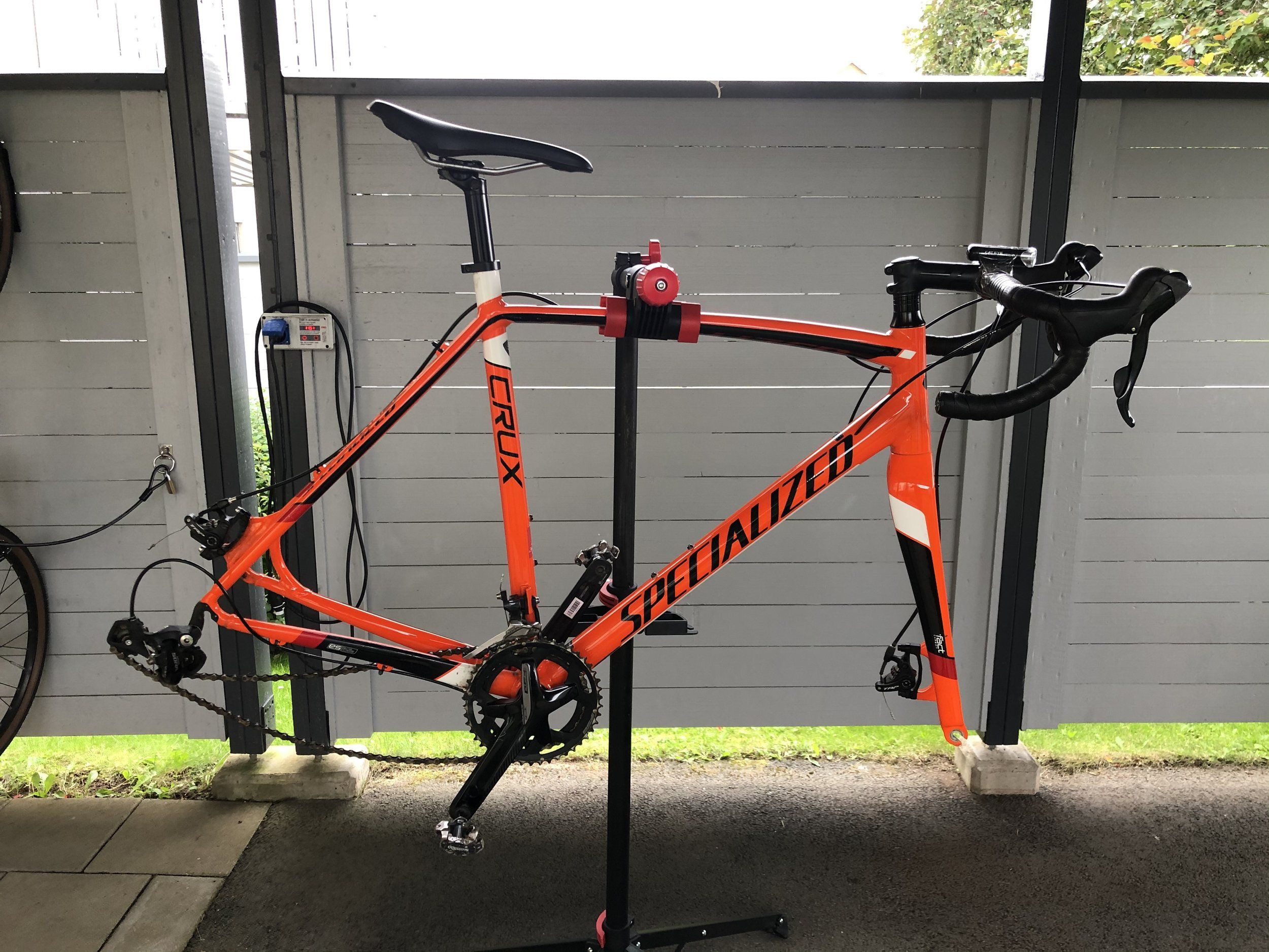

Jag har idag inköpt en bättre begagnad Specialized Crux E5 Gloss som jag tänkt fixa i ordning och sakta men säkert uppgradera till en riktigt stabil gravel/pendlarhoj. (Även träningshoj för de tråkigare årstiderna då racern får ha vintervila).

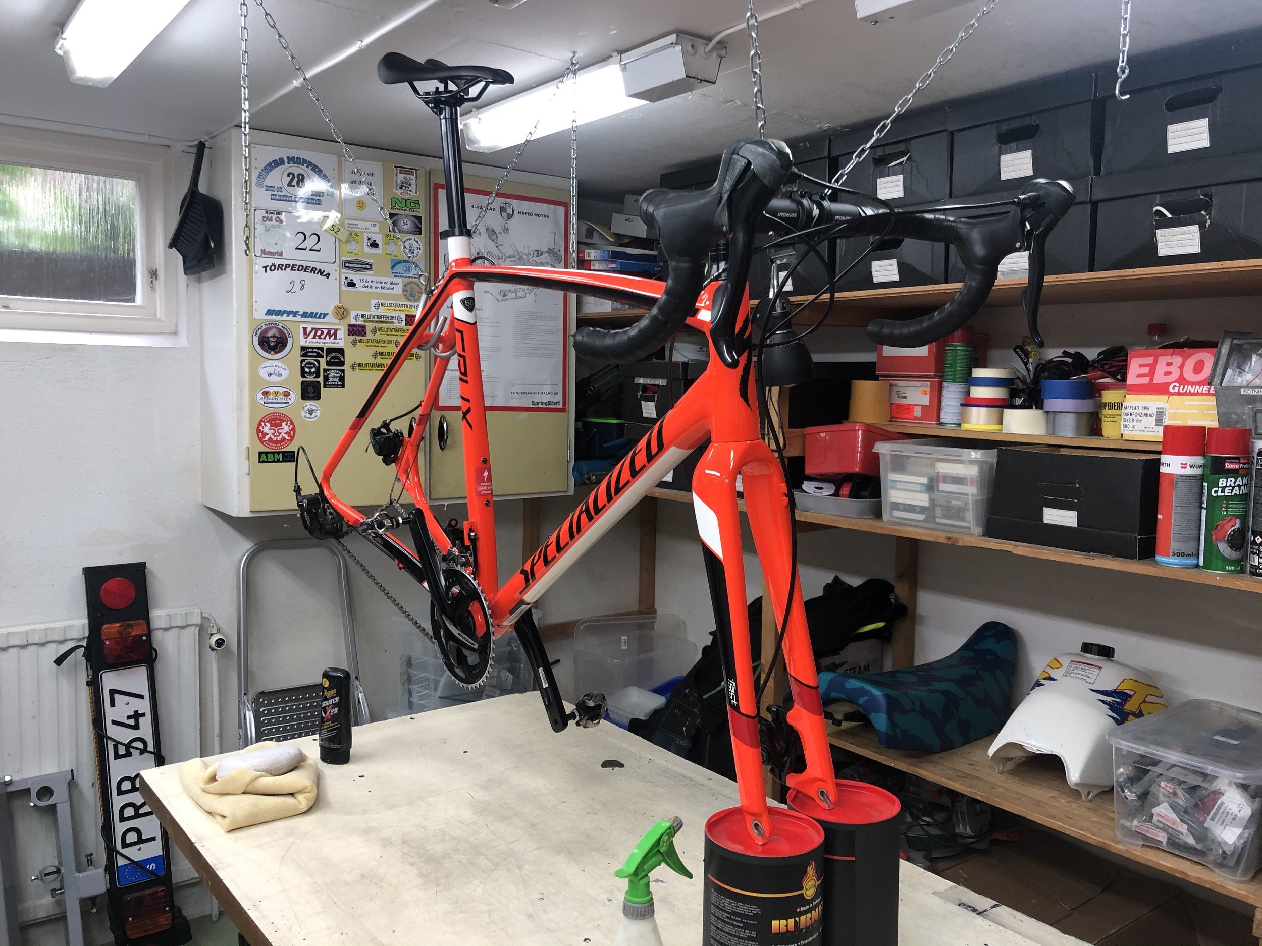

Utgångsobjektet har lite brister och jag har spenderat dagen med att rengöra och se vad som behöver åtgärdas. (Annonsbild nedan).
Cykeln har tyvärr inte varit så väl omhändertagen, den verkar ha stått ute ett tag och kedja/kassett mm. har nog aldrig varit ordentligt rengjord efter inköp.
Senaste halvåret har cykeln knappt varit använd och bakbromsen har kärvat ihop.
Lite bilder hur cykeln såg ut innan tvätt:

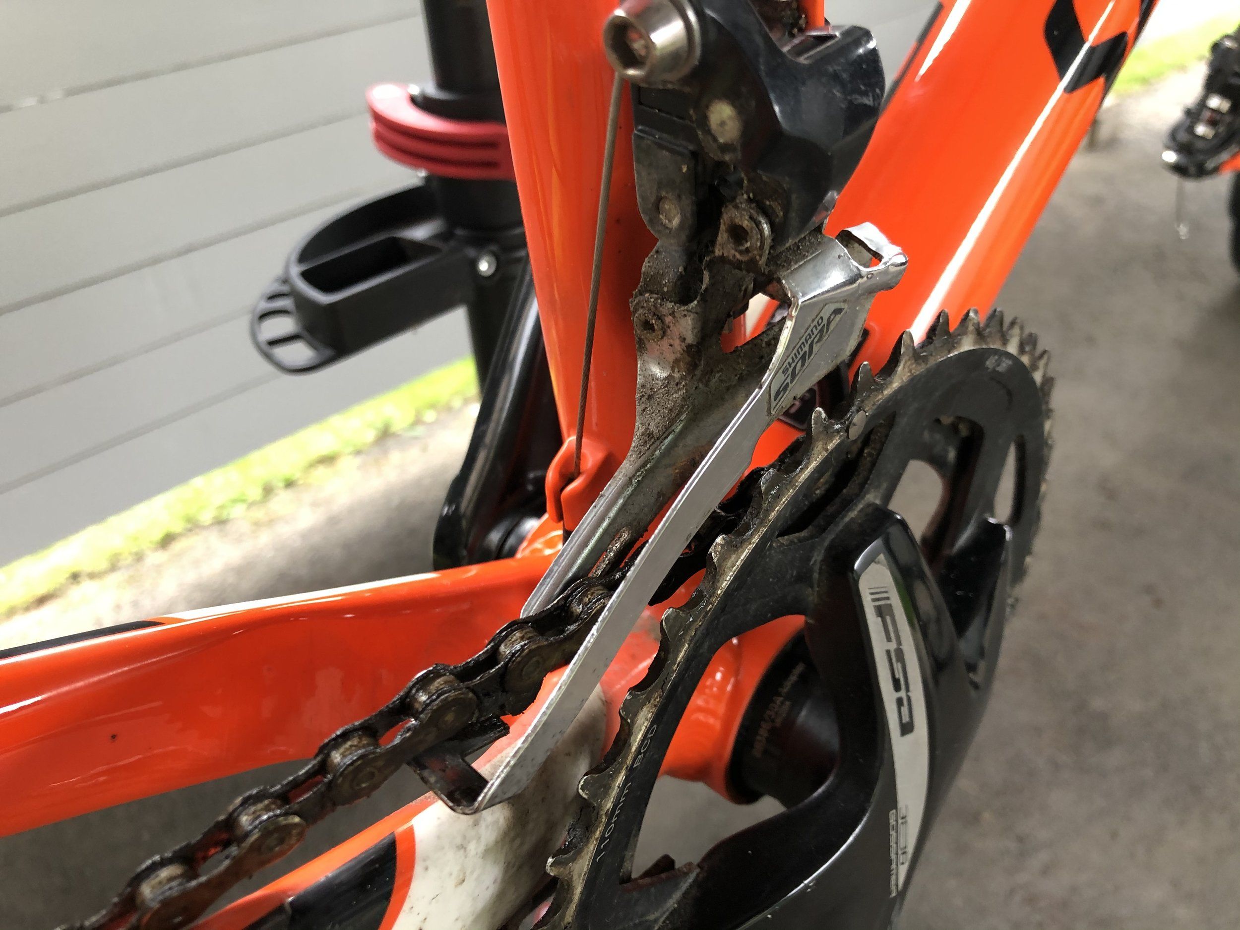

Skiten på dreven satt så hårt att trots att jag dränkte in det med avfettning mm. så fick jag till slut använda stålull och plattmejsel för att skrapa bort det.

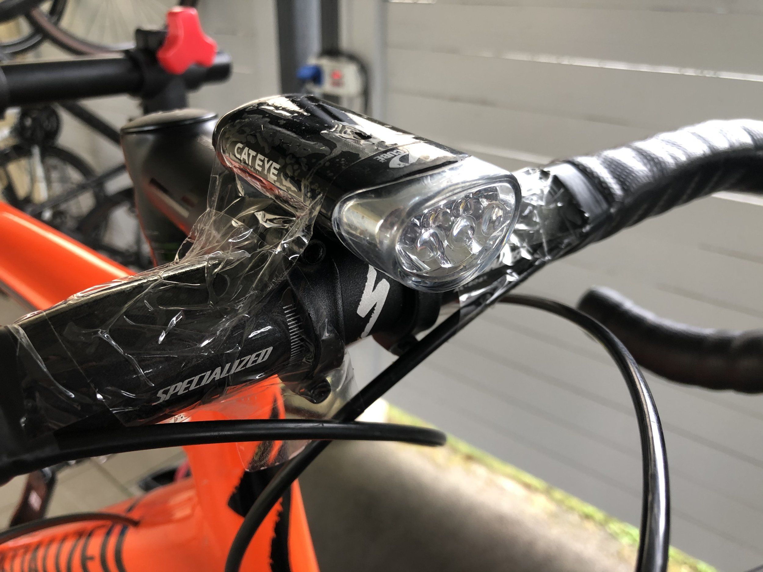

Fantastiskt fin lösning med lampan som jag ”fick på köpet” också..

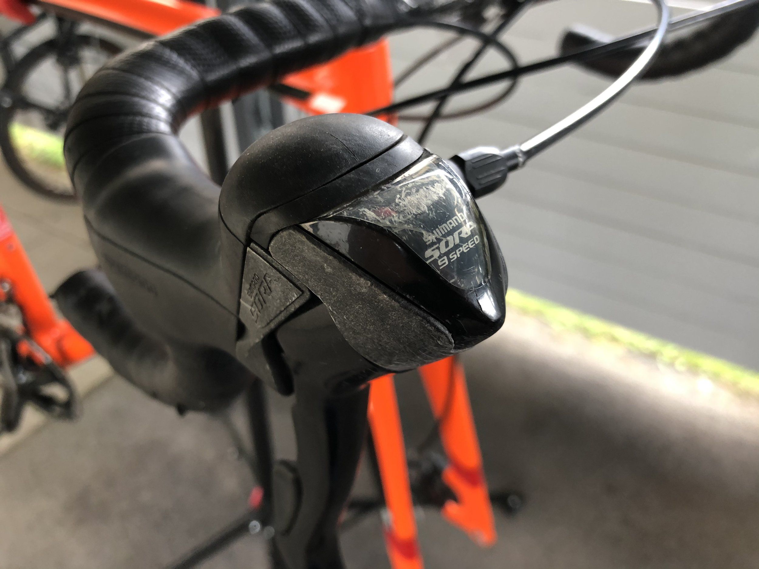

Men som synes lite skavanker och cykeln är för tillfället utrustad med Shimano Sora växelgrupp.
Denna planerar jag att uppgradera till minst Shimano 105, med Hydrauliska bromsar.

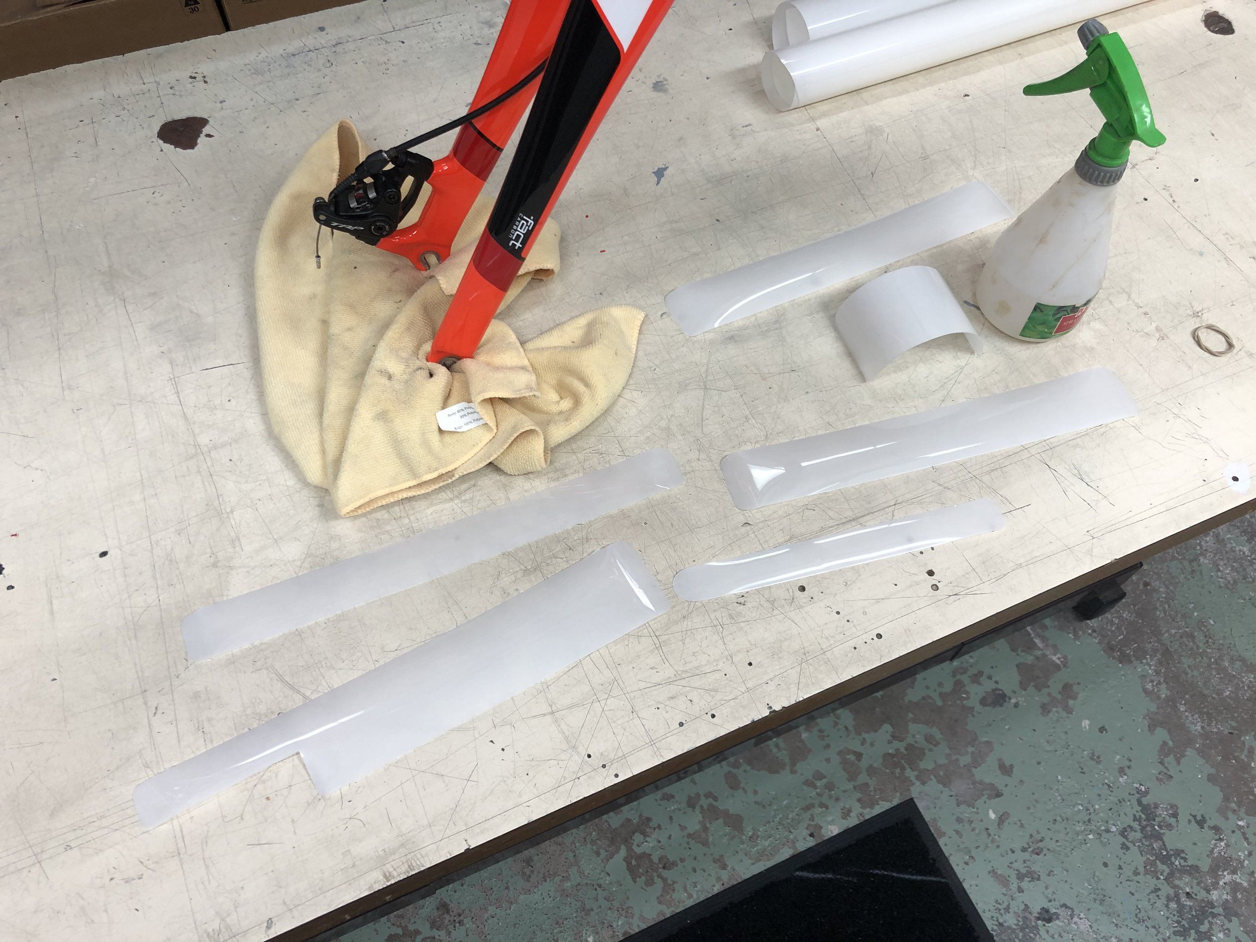

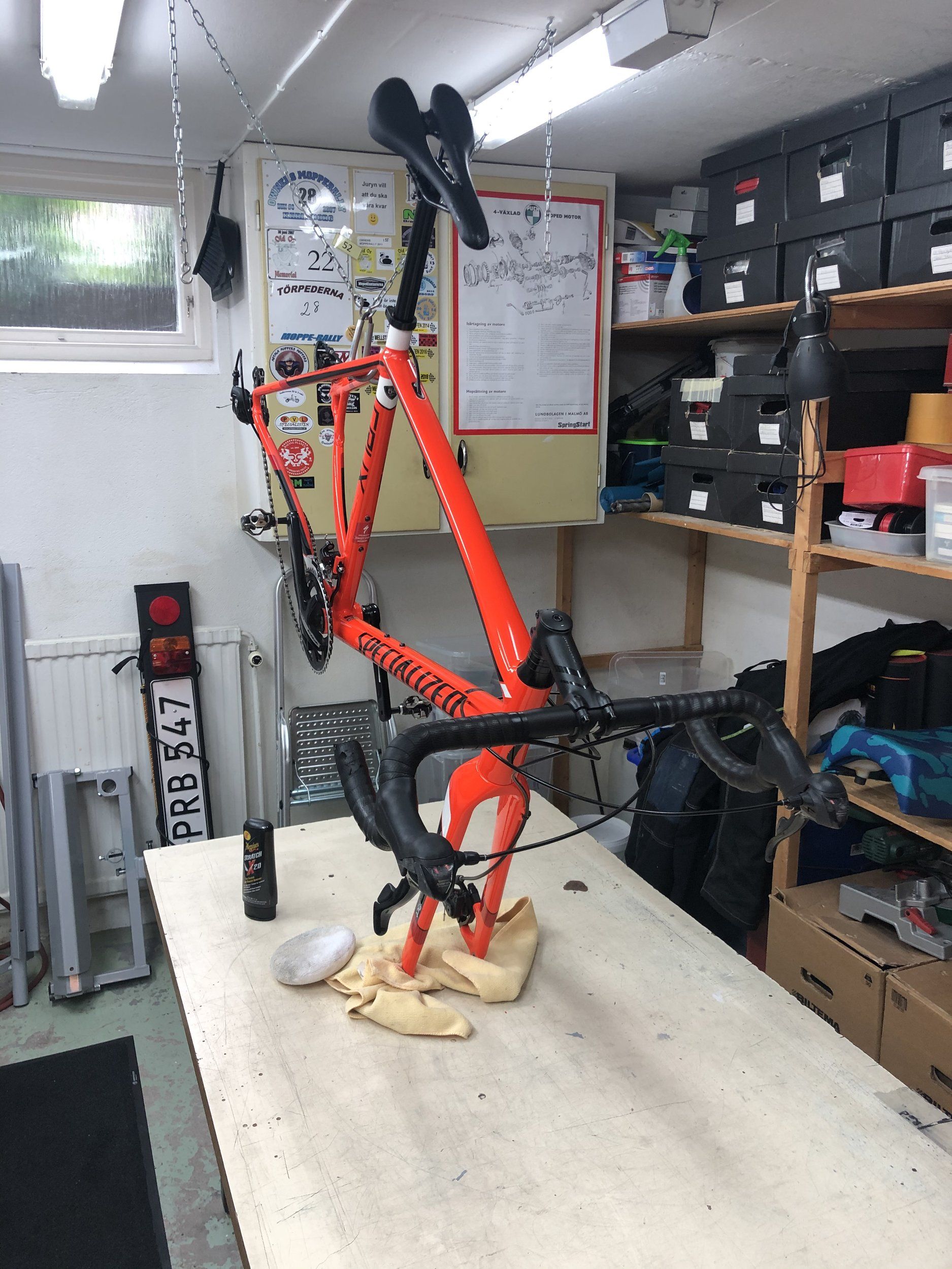

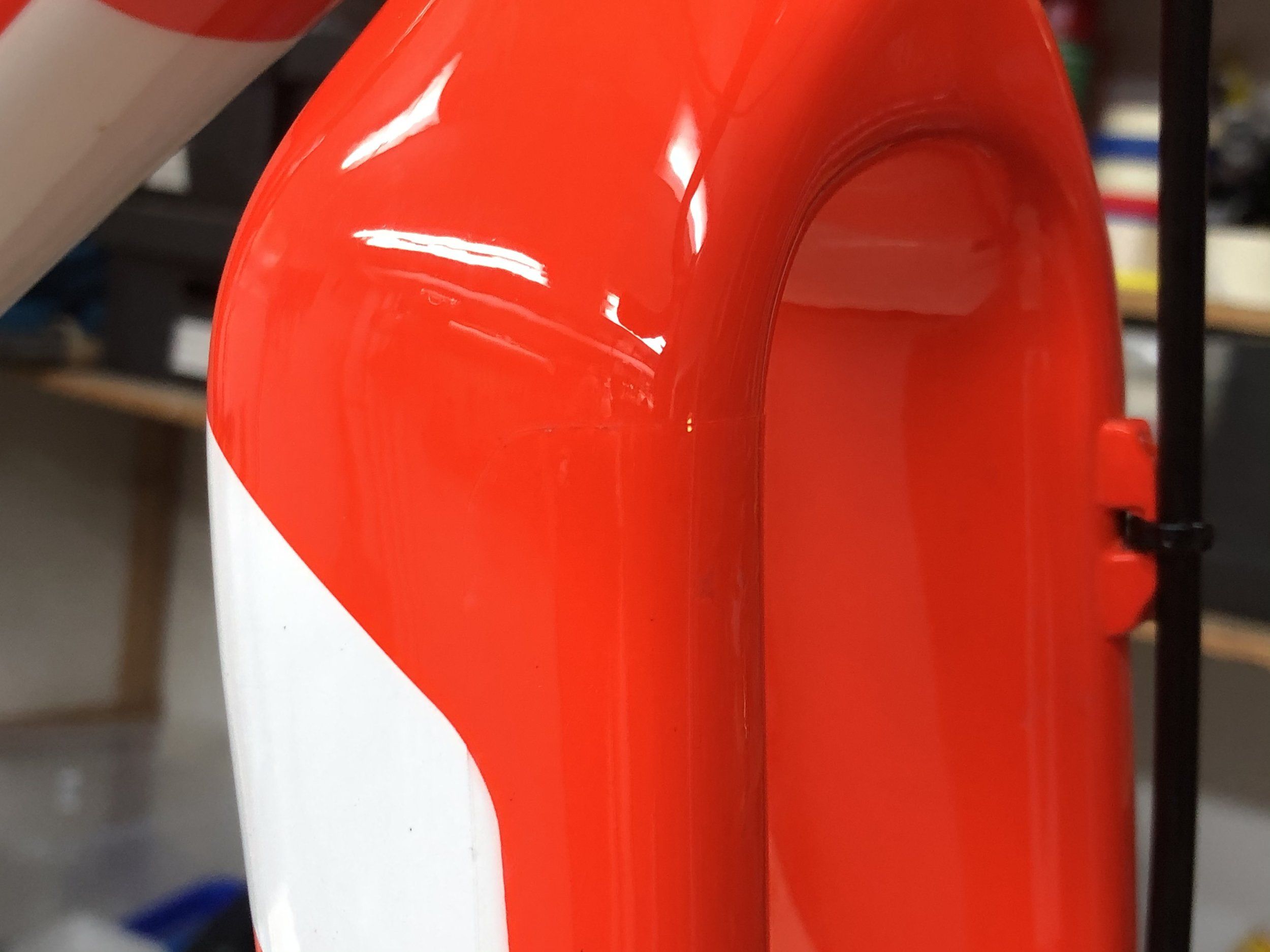

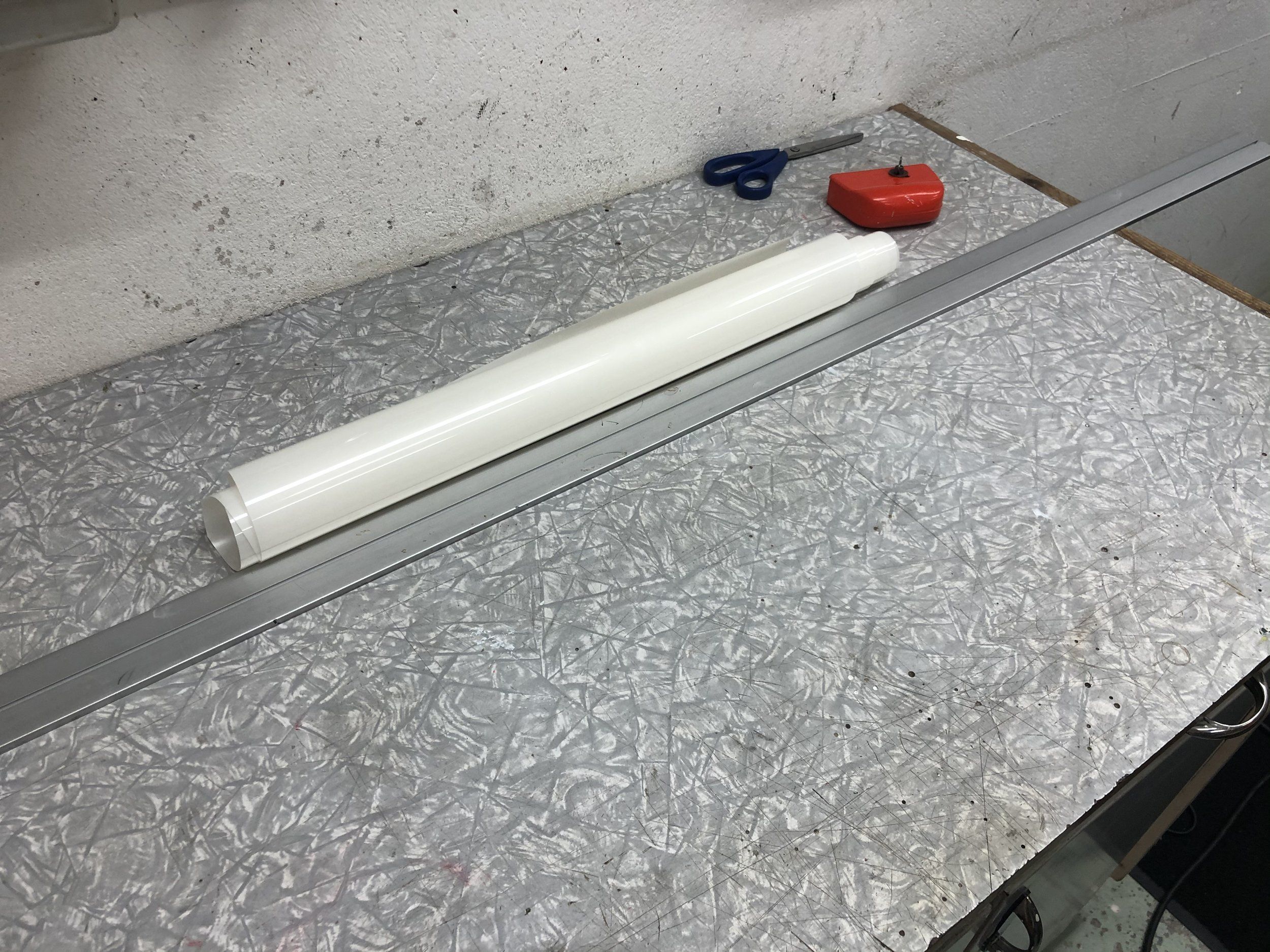

Annars efter en noggrann tvätt och polering av diverse repor så insåg jag ganska snart att vajrar hade börjat äta in i lacken.
Så för att vidare förhindra detta (och övriga stenskott) i framtiden så monterades givetvis stenskottskyddsfilm på utsatta delar av ramen.
Allt mättes noggrant ut och klipptes till för att sedan monteras. Slutresultatet ser ni på bilden precis ovan. Eller ja, man kanske kan skymta en skarv på framgaffeln i alla fall ?

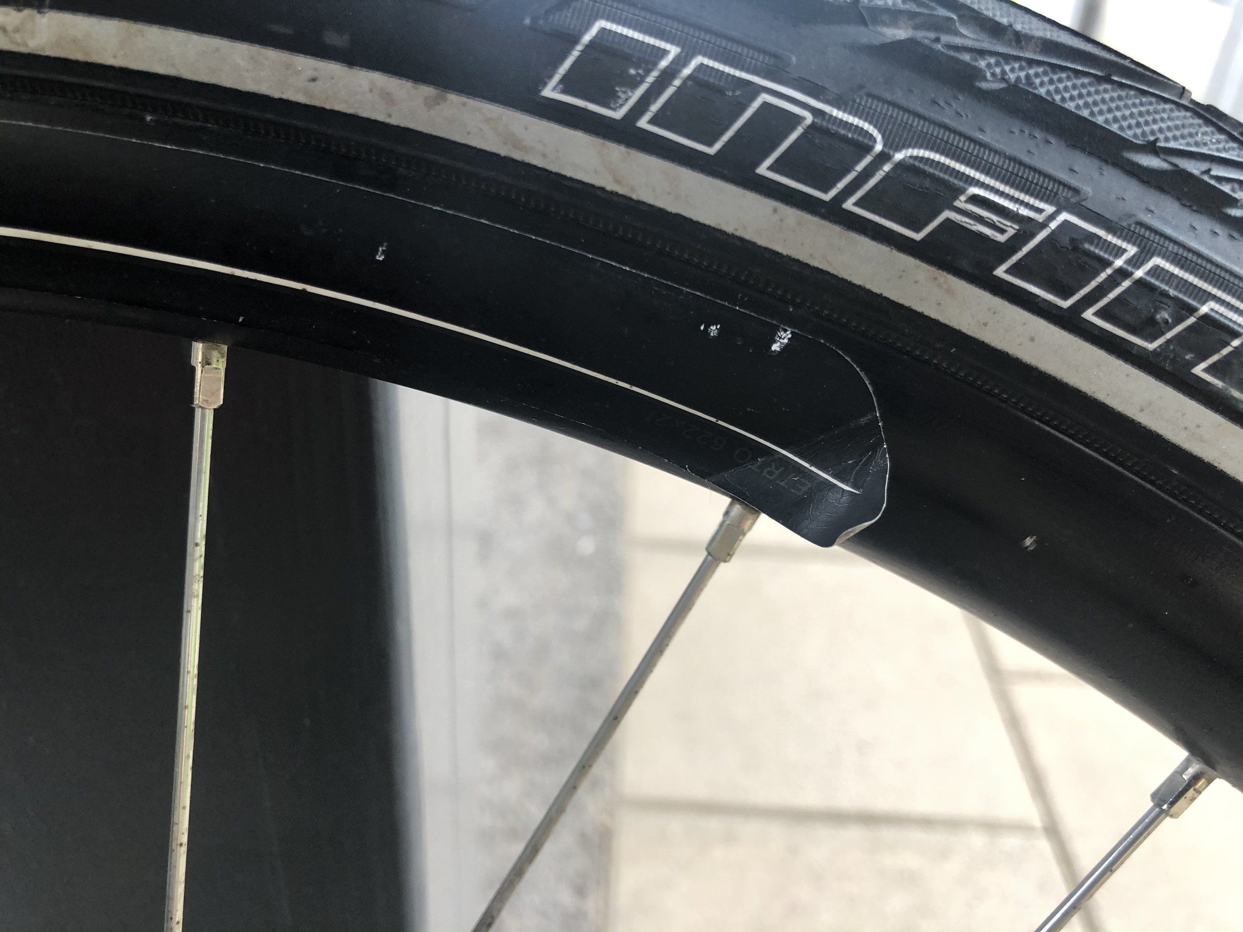

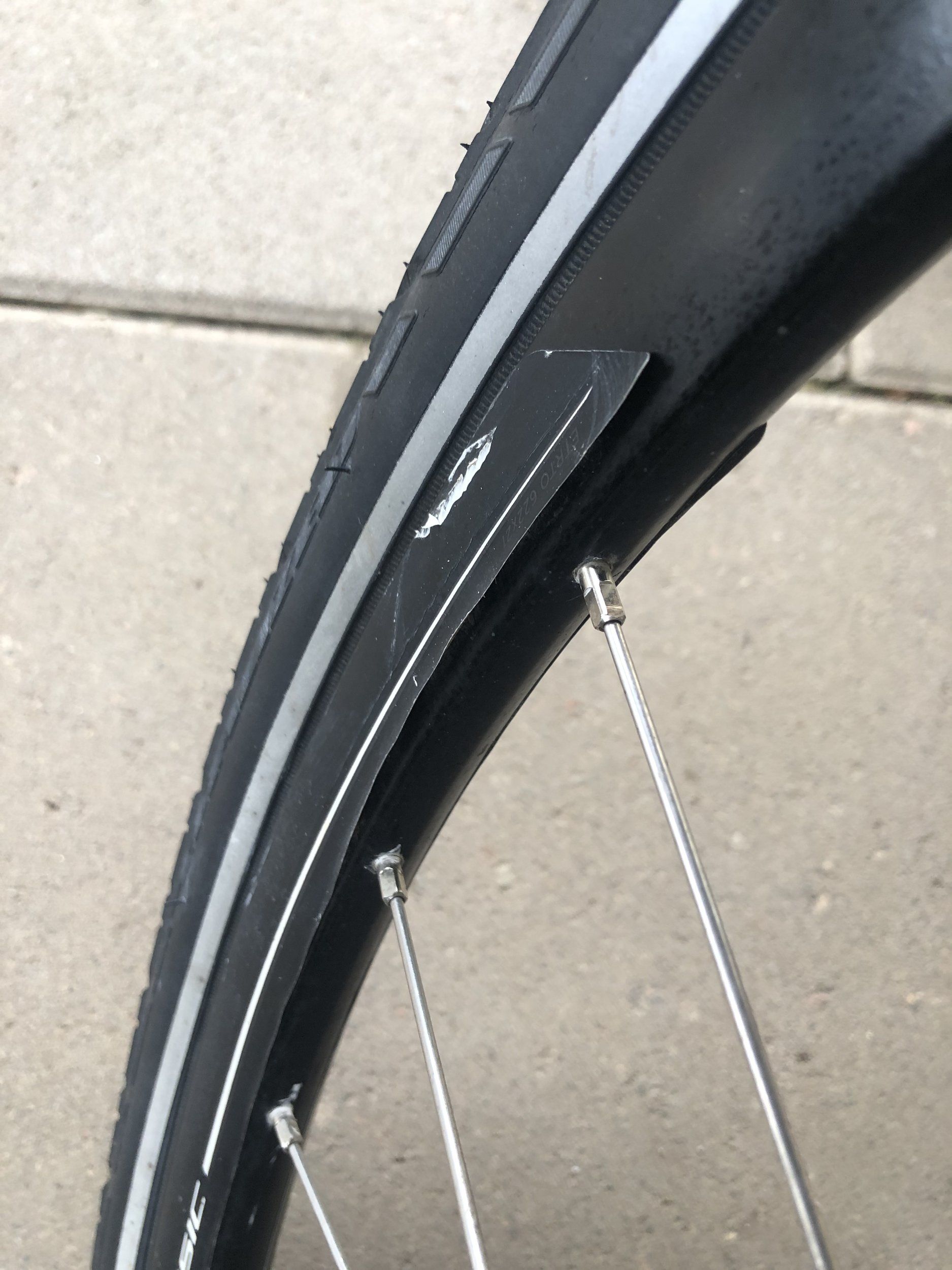

Sedan började tiden rinna iväg idag, men jag gick igenom fälgarna lite snabbt. Dessa hade dekalerna börjat släppa på. Och föregående ägare hade börjat dra bort en av dom. Detta såg inte jättekul ut, så jag drog bort dekalerna och gjorde mig av med alla limrester.

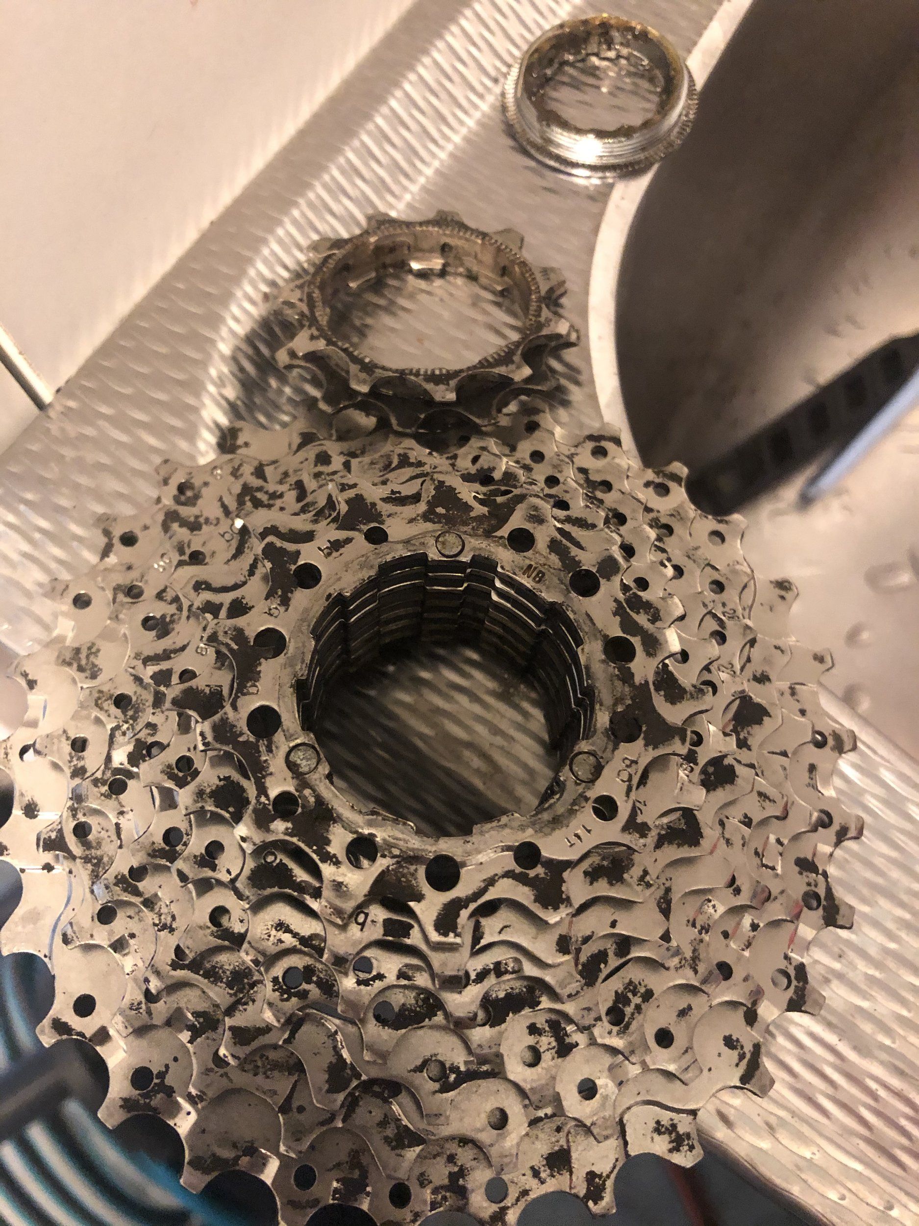

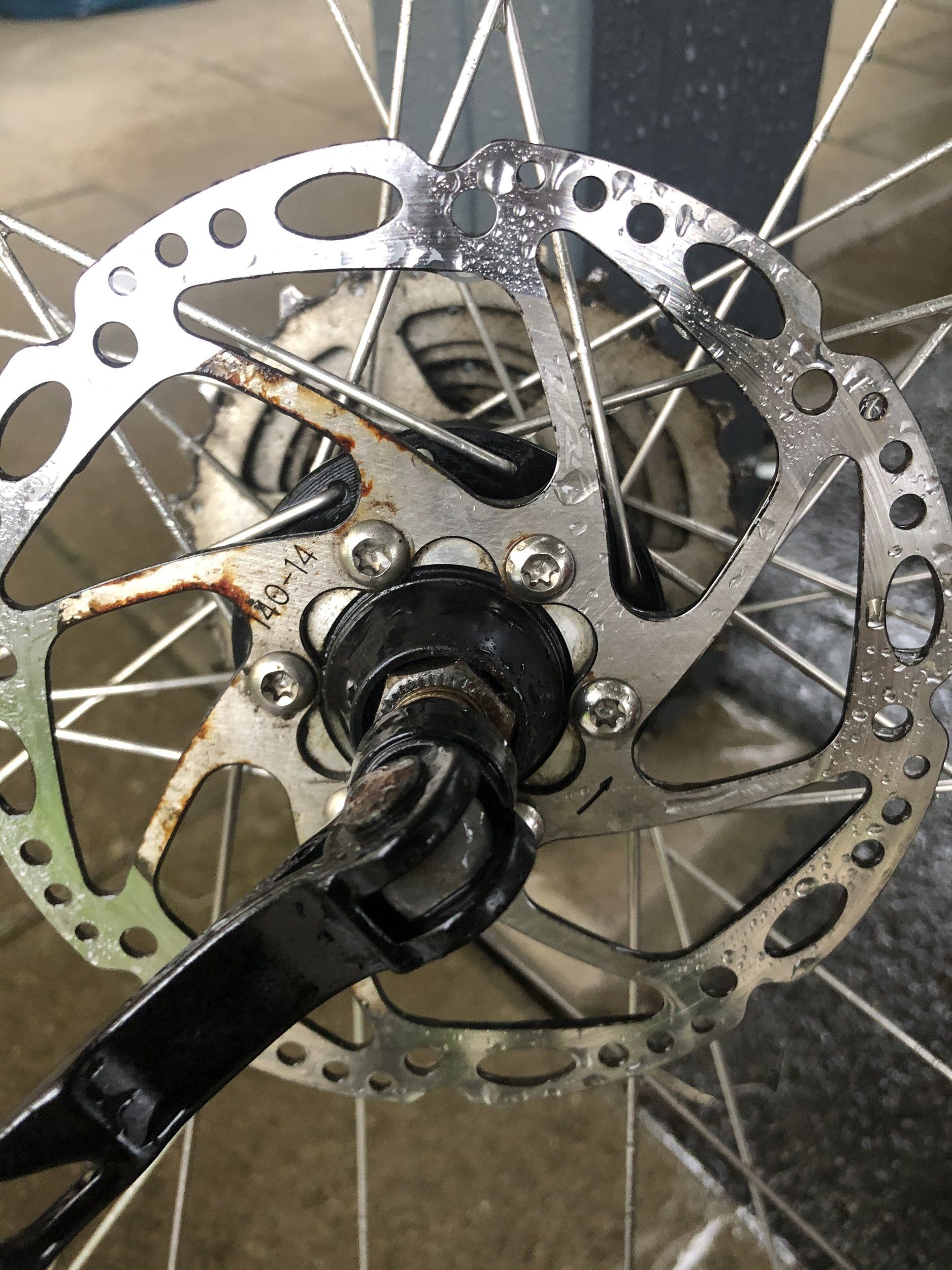

Kassett fick sig en lättare rengöring tillsammans med bromsskivorna som på sina ställen börjat rosta.
Bilden nedan så har jag börjat köra med stålull på ena halvan.

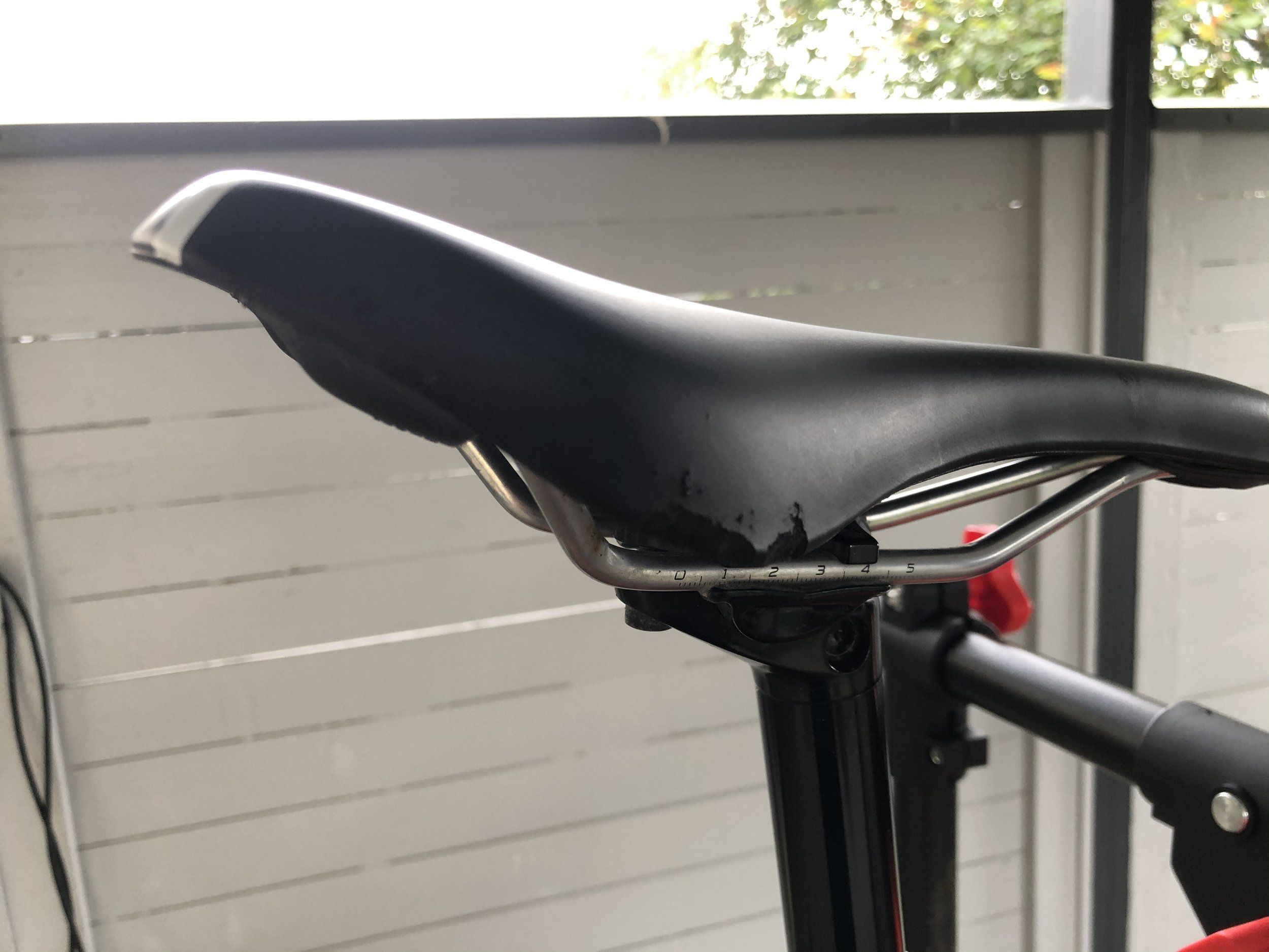

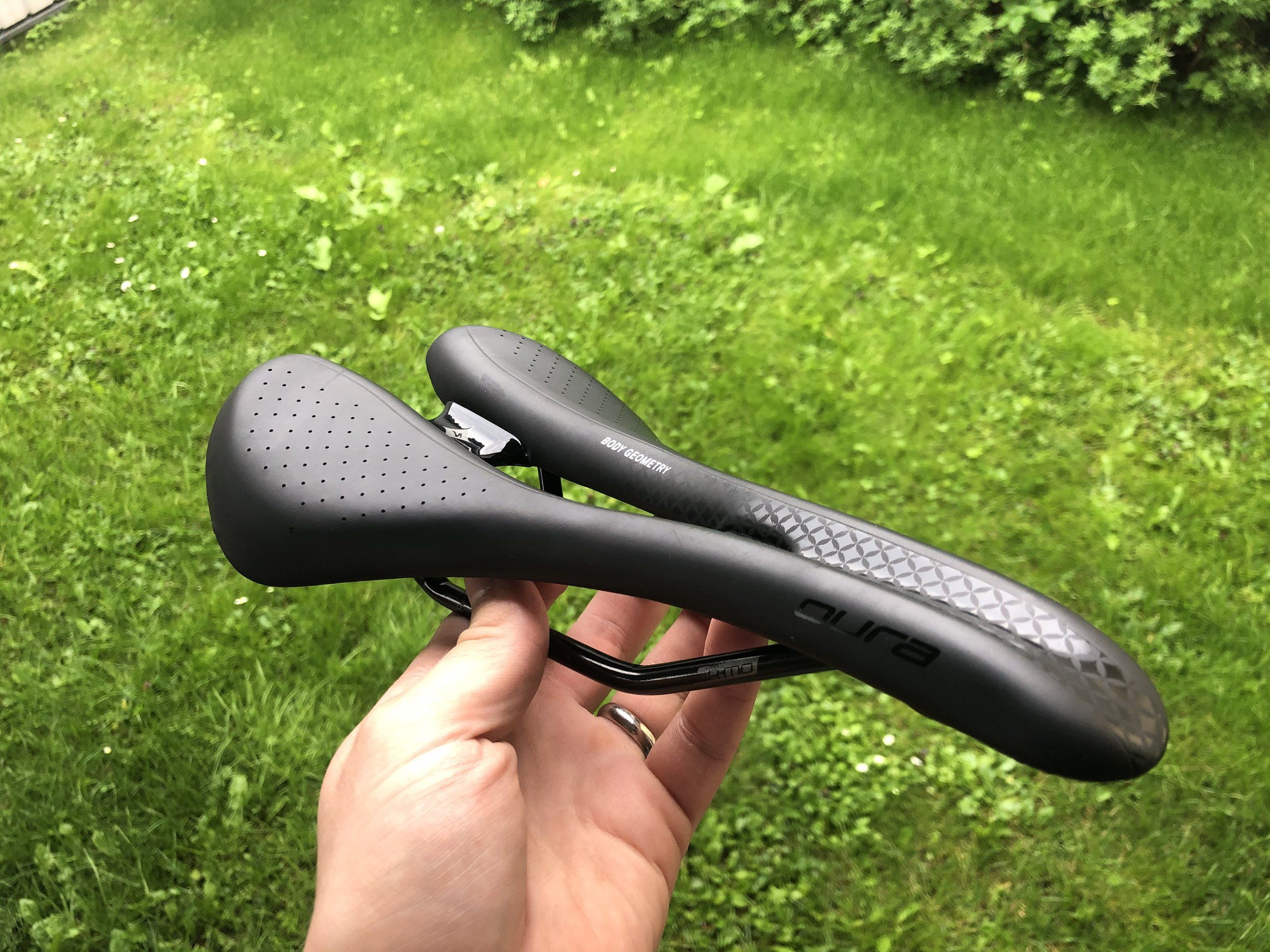

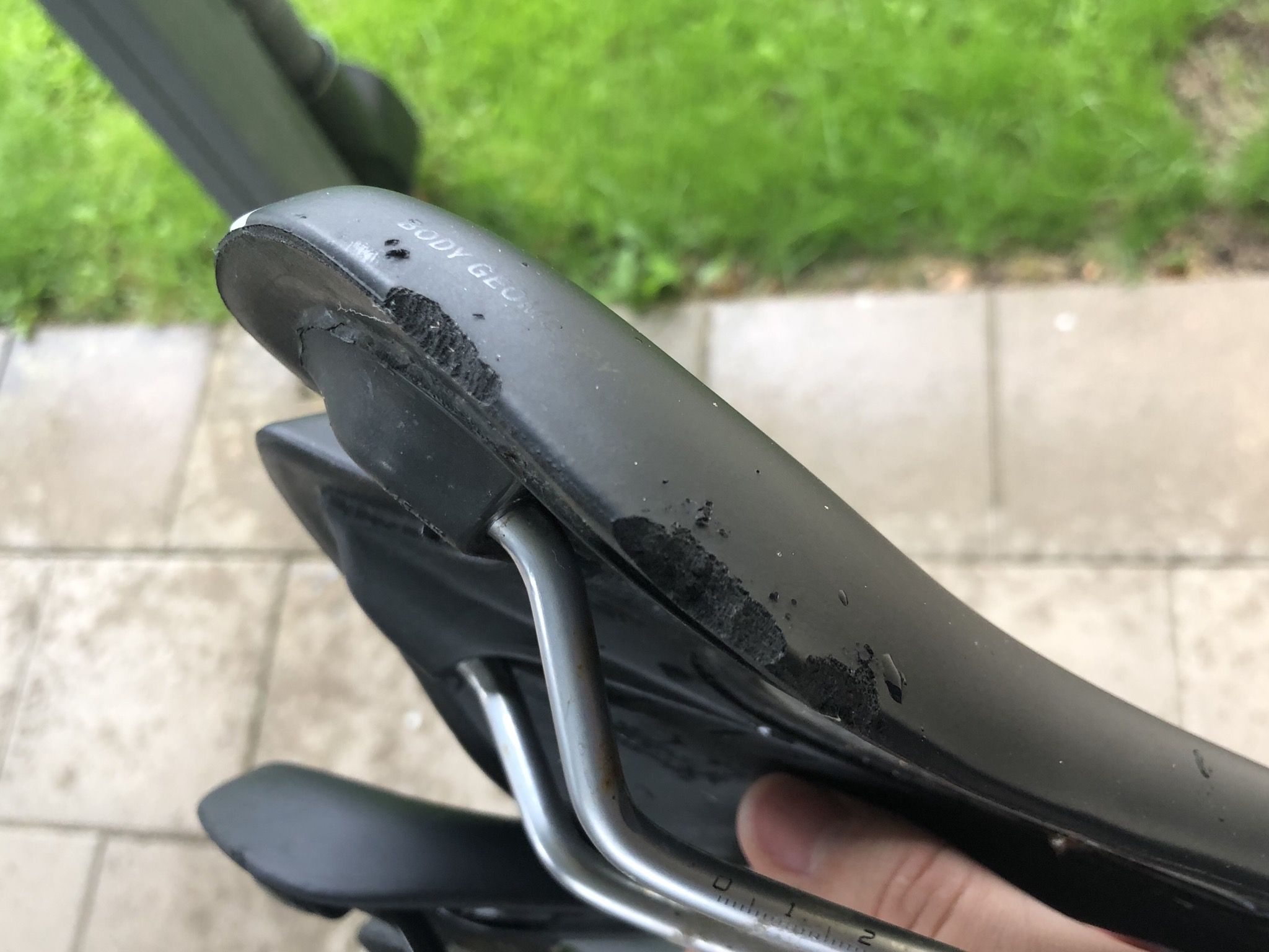

Jag passade även på att slänga på en ny och fräsch sadel jag hade liggandes hemma. En exakt likadan jag har på min racer för samma känsla mellan båda cyklarna.
Gamla sadeln:
Nya:

Blir bra det där! Men så farlig såg den ju inte ut. Typisk "har stått ute" look, dvs. en icke cyklist som ägt. Lampmonteringen var grym haha.
Mja, man har ju sett värre. Men jag blir alltid lika imponerad över hur lite folk tar hand om sina cyklar ibland ?

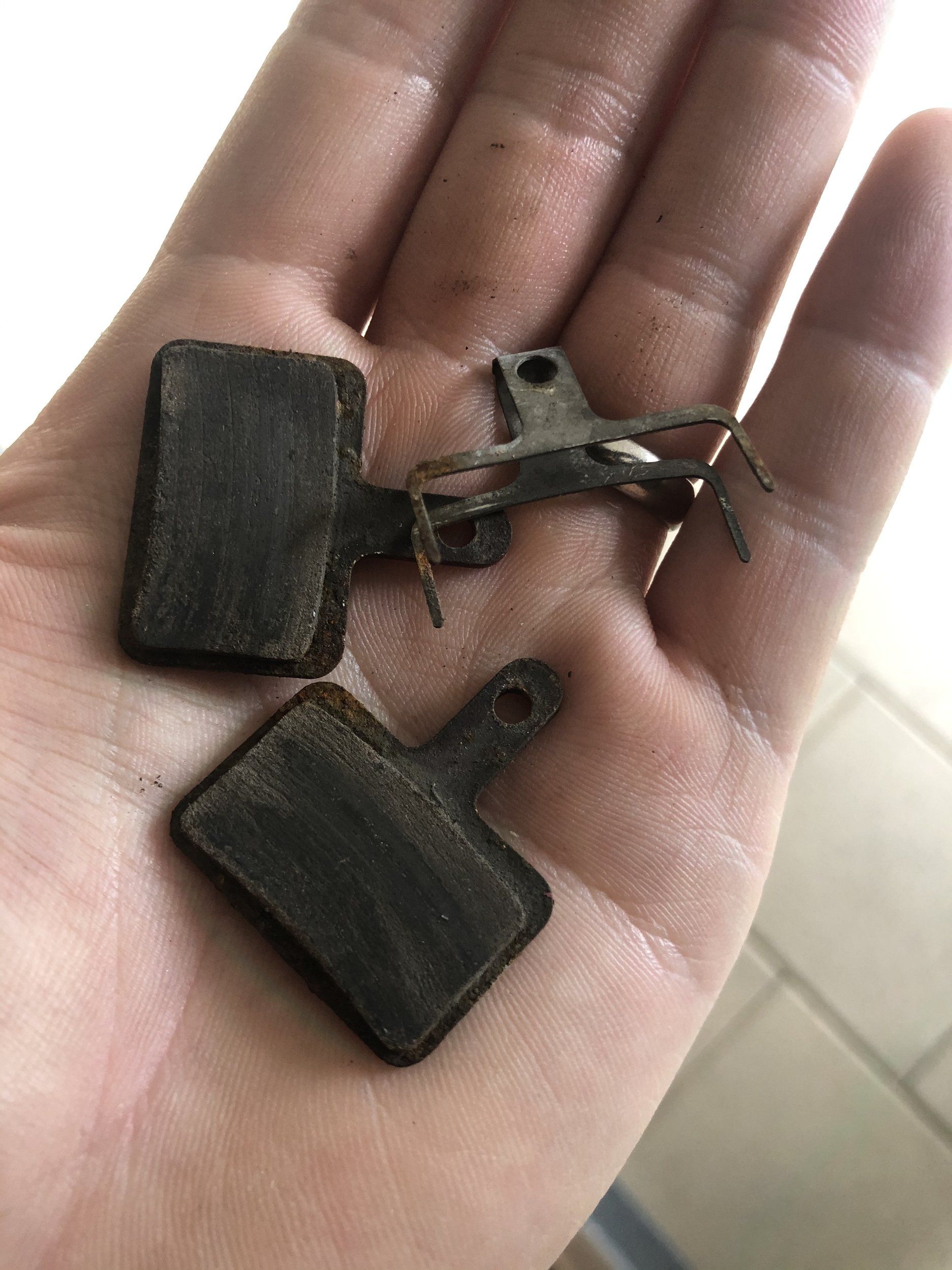

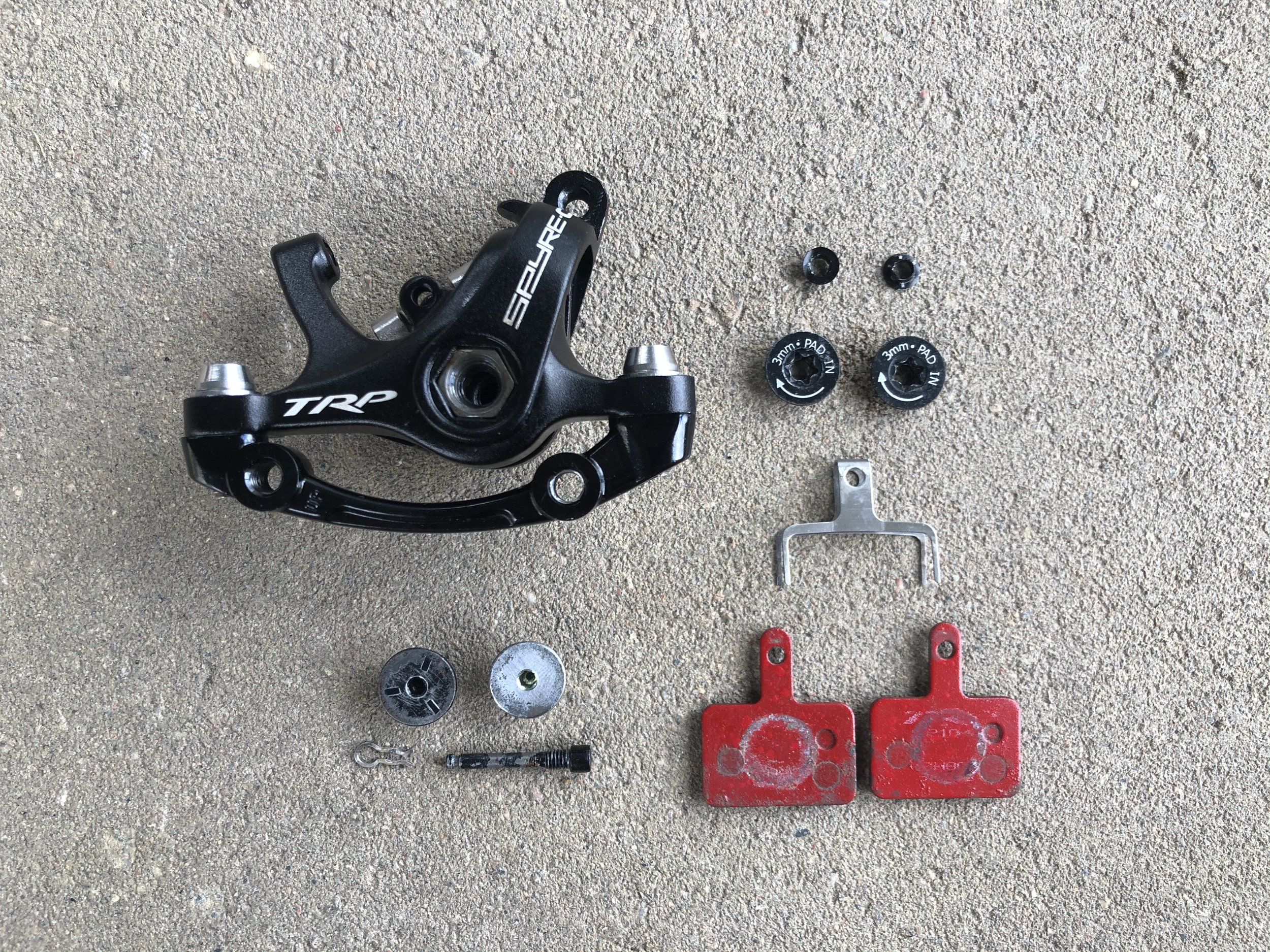

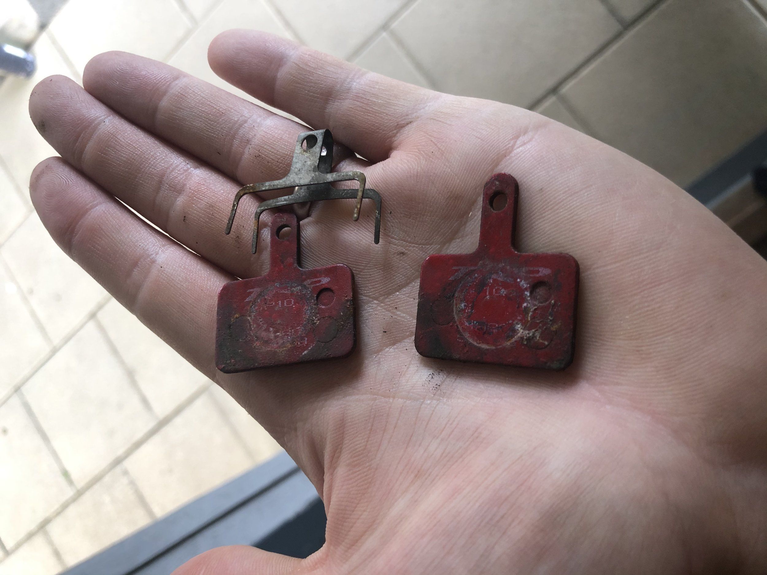

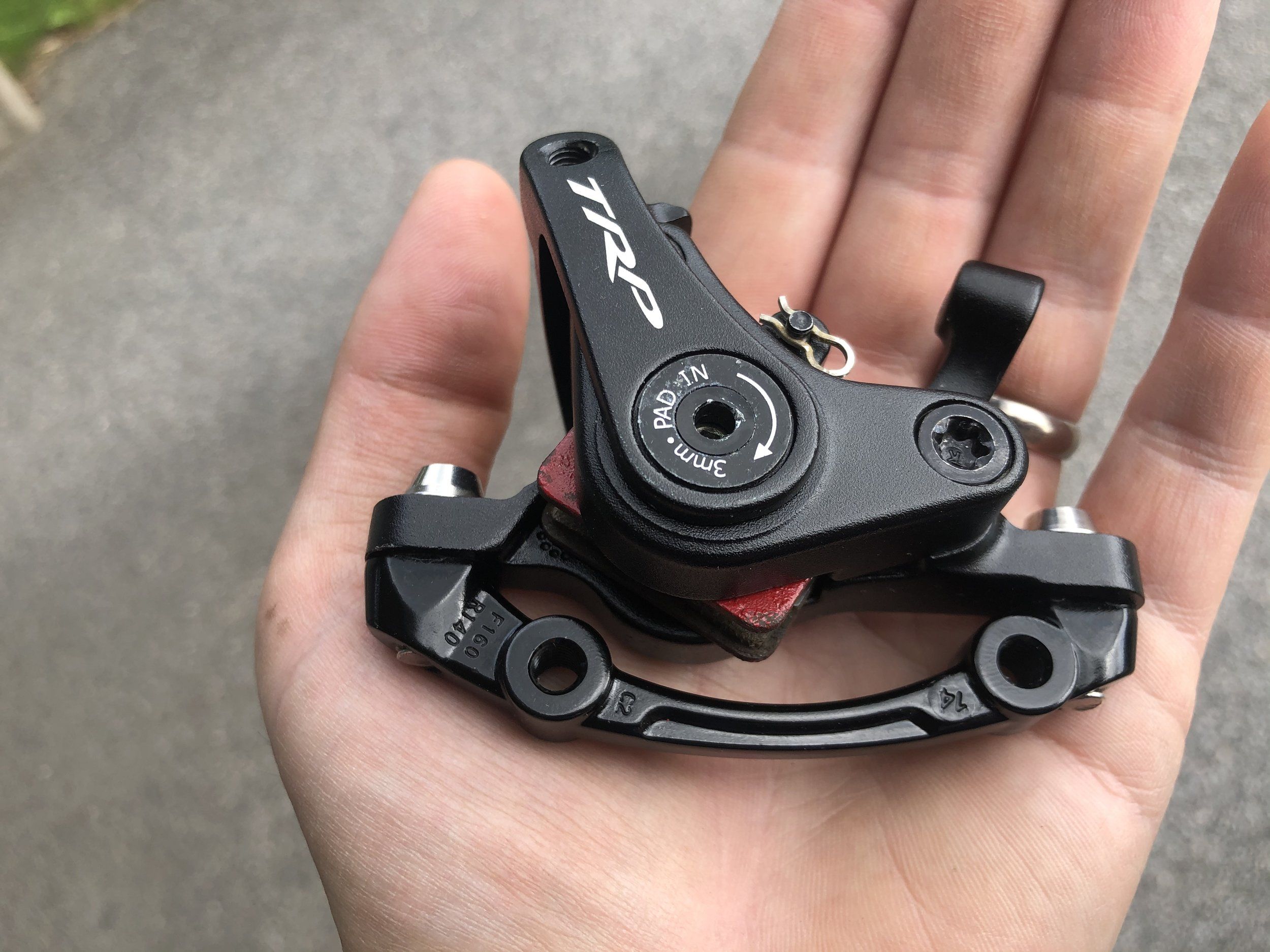

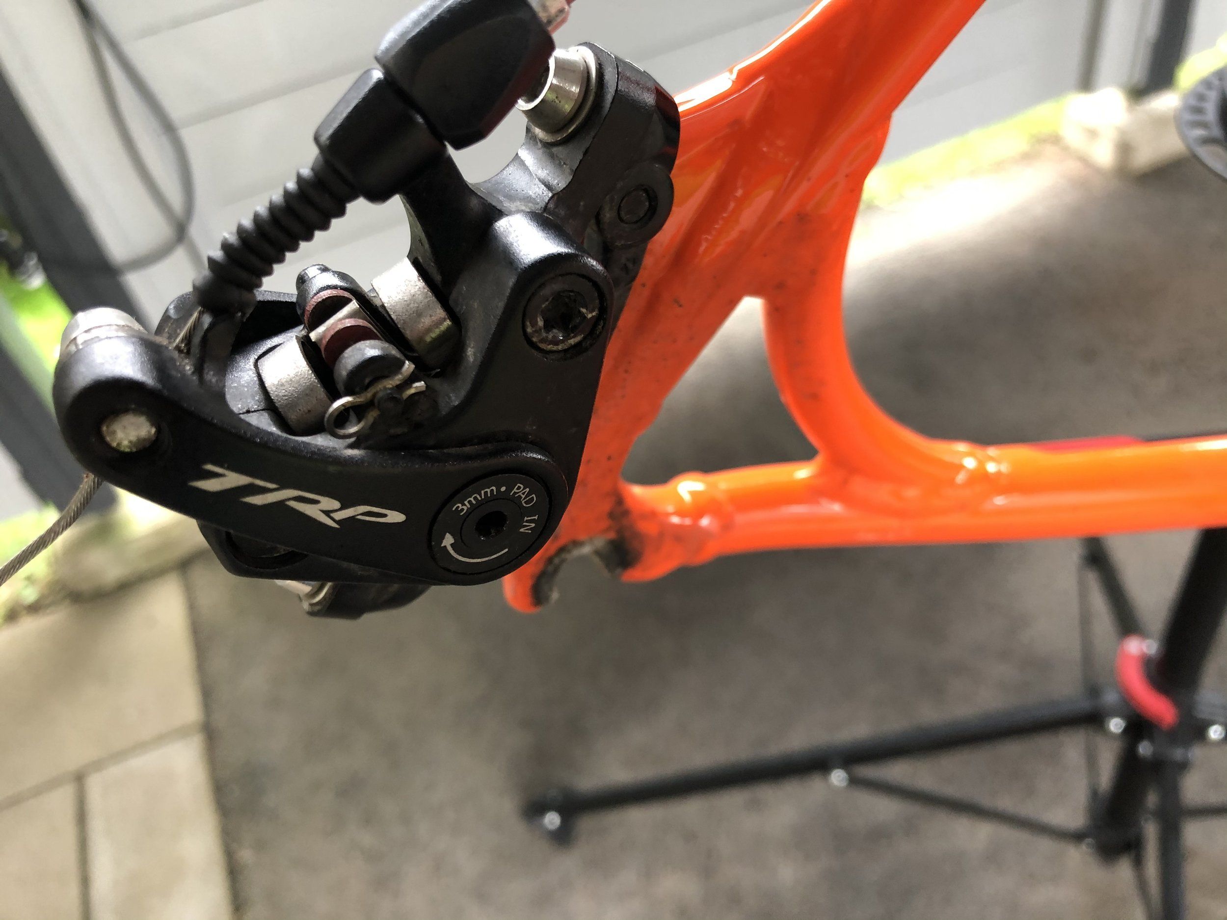

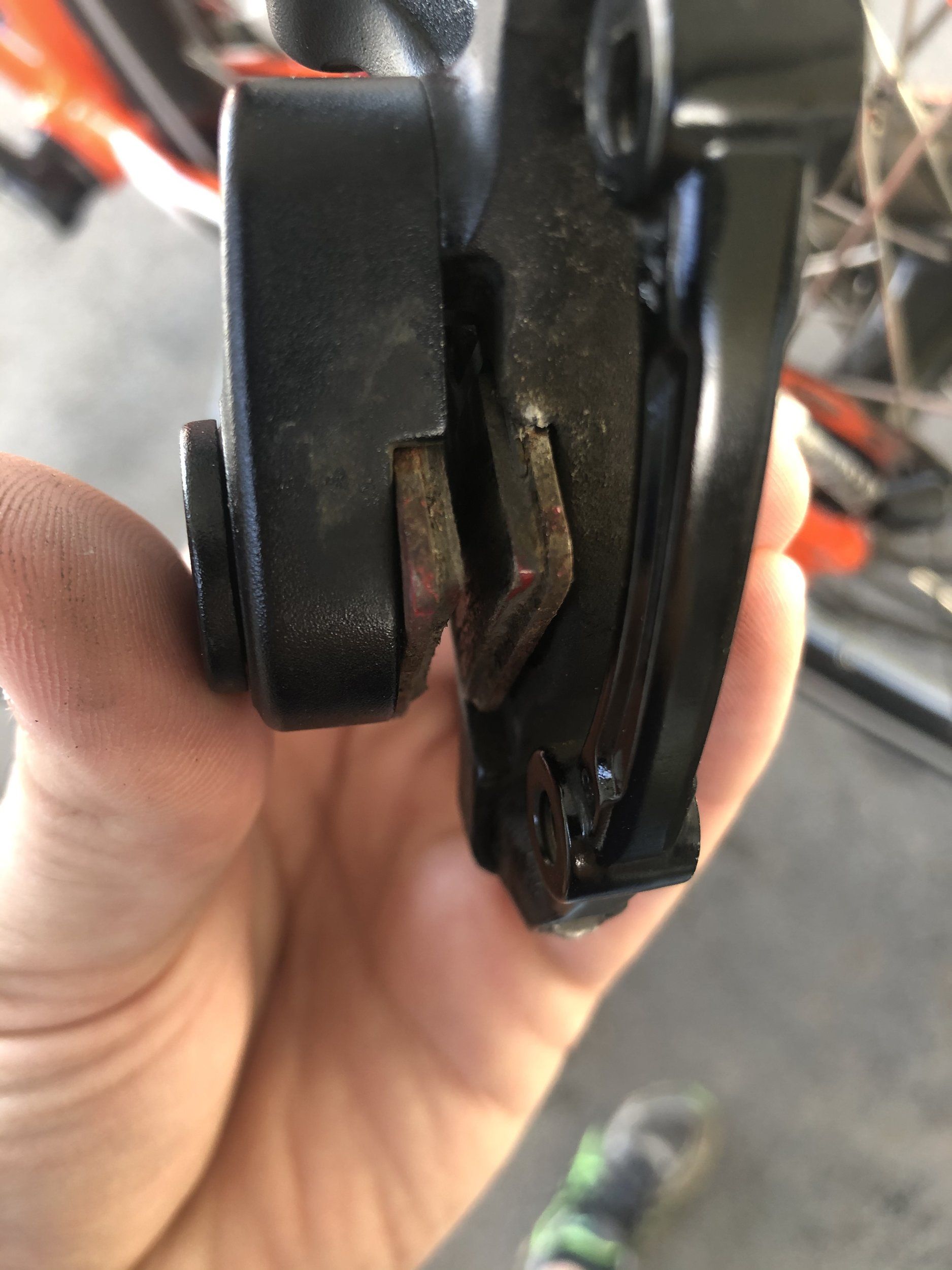

Bakbromsen tog som bekant inte alls. Så den monterades bort och skruvades isär lite lätt.
Mekaniska Tektro bromsar kanske inte är av den bästa kvalisorten och underhåller man inte på rätt sätt så blir det också där efter.
Lite bilder innan:
Det hade kärvat ihop litegrann kan man väl säga.
Så lite puts och smörjning av delarna blev det lite bättre:
Innan rengöring så ”hackade” bromsen och det gick knappt att trycka ihop beläggen. Nu går dom ganska så fritt och trevligt igen.
Det lär hålla tills dom blir utbytta i varje fall.

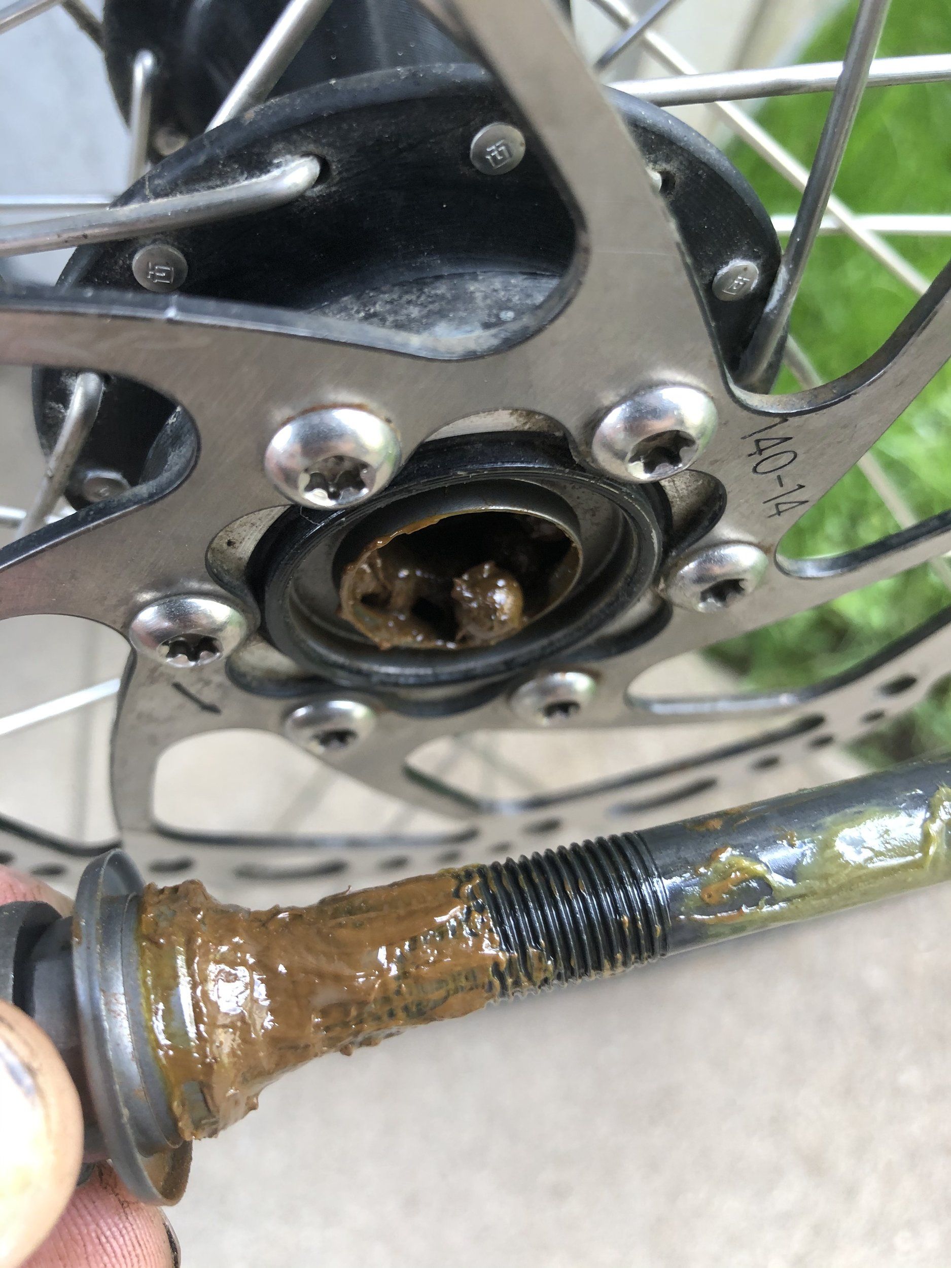

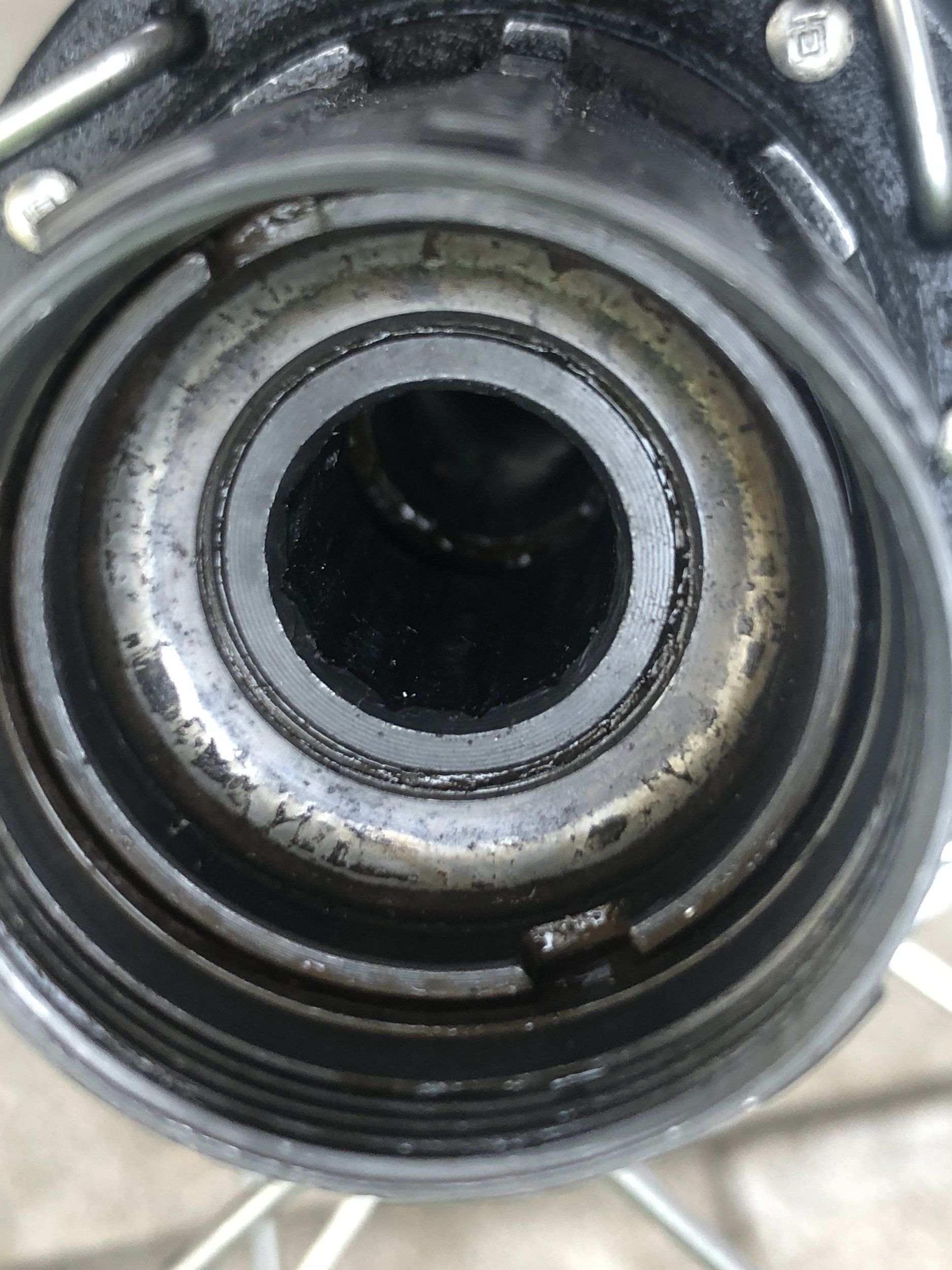

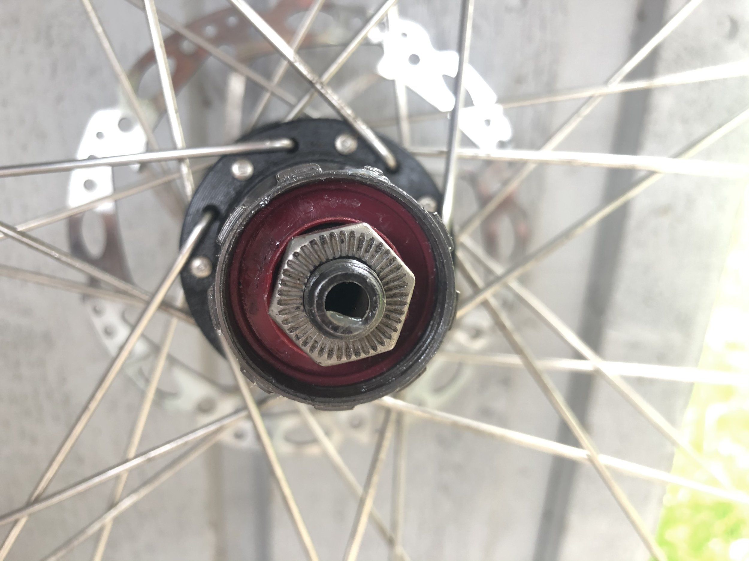

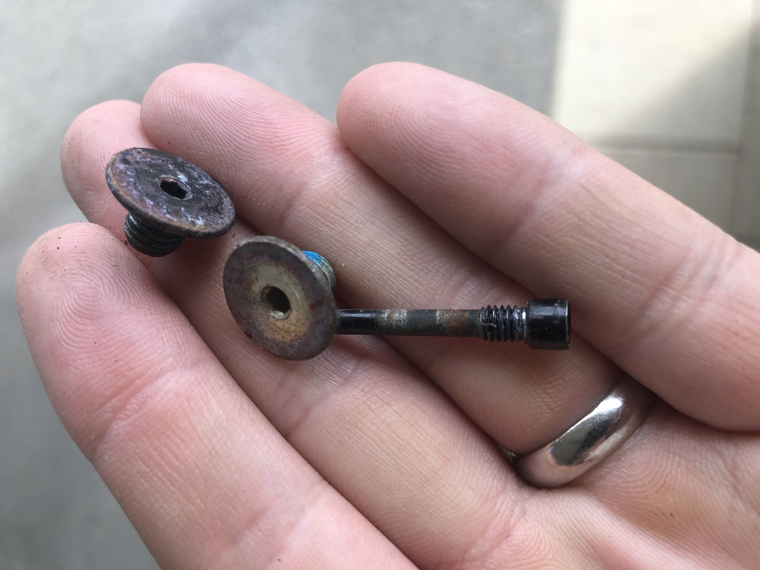

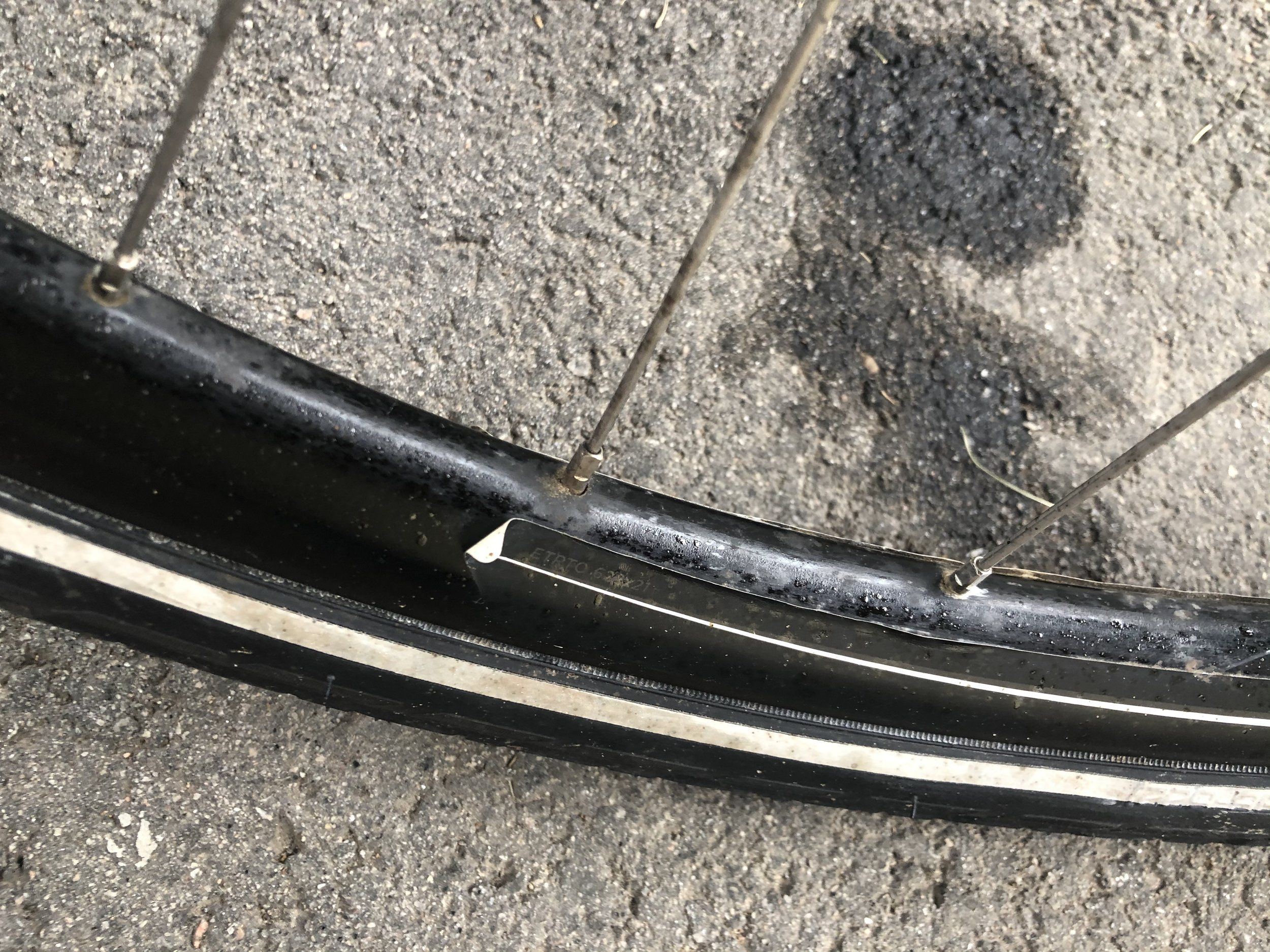

Bakbromsen monterades igen och justerades in, under justeringen så hördes ett något oroväckande ljud från bakhjulet.
Bilderna nedan får förklara..

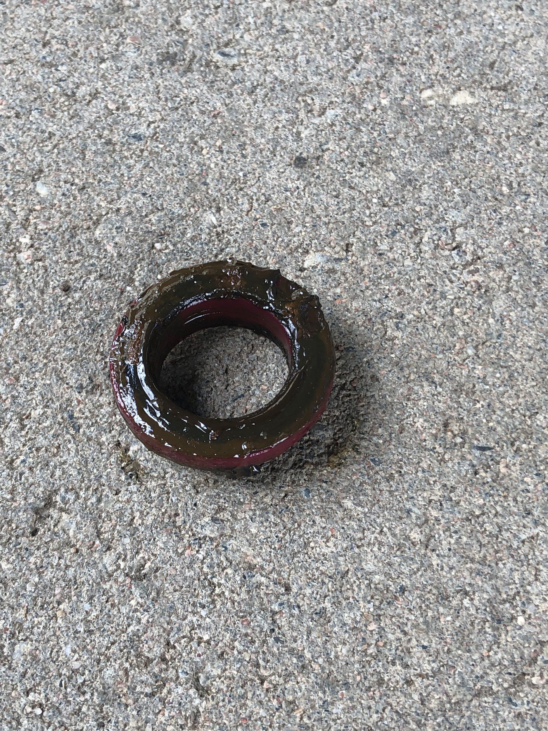

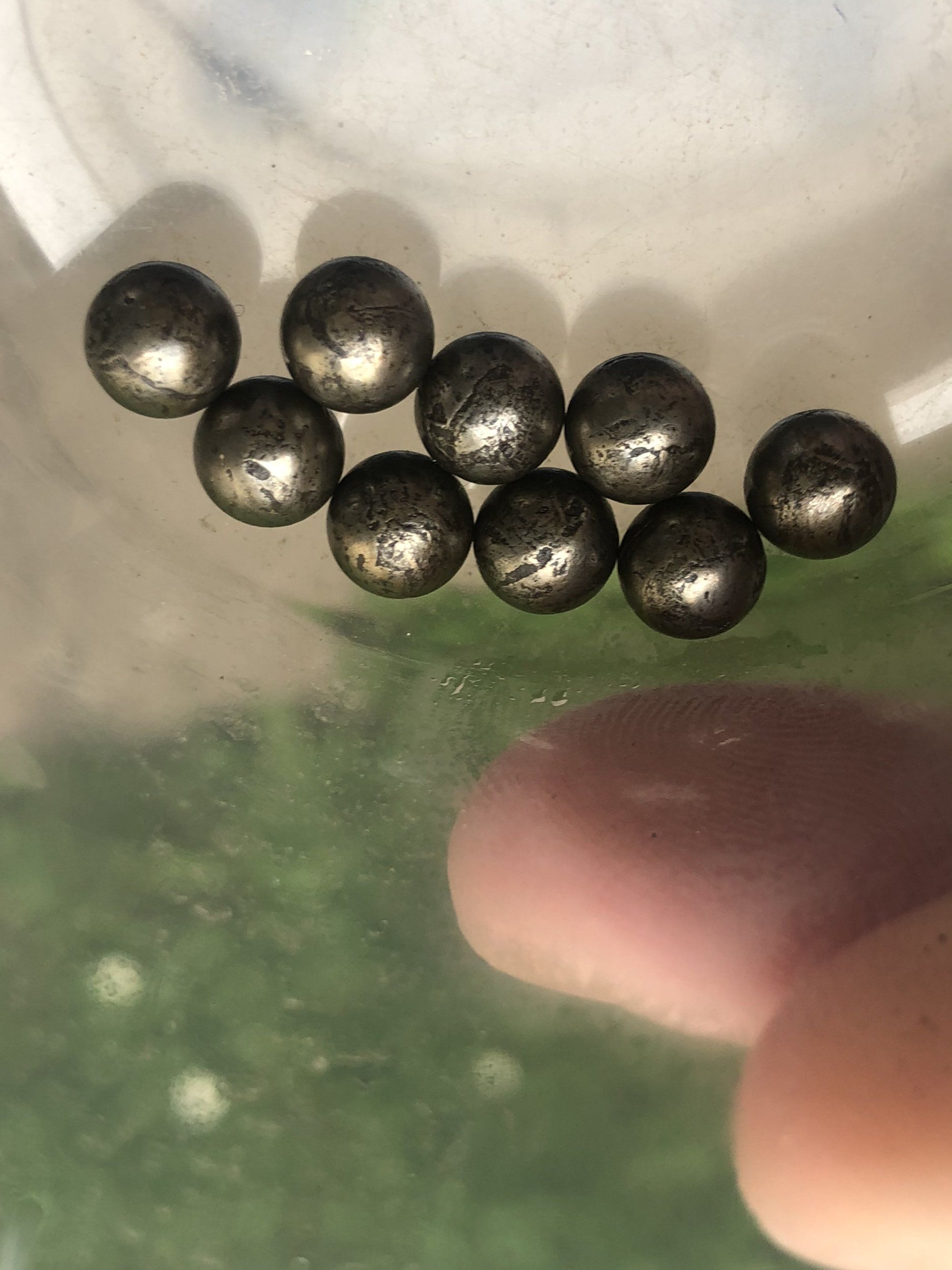

Japp, ni tittar på lagerbanan och lagerkulorna på kasettsidan.
Fantastiskt fint! ??
Sedan märkte jag att lagret i bodyn var minst lika ledset. Men med tanke på hur lagerbanan såg ut (såg likadan ut på båda sidor) så rengjorde jag bara och tryckte i nytt fett.
Så, tanken att inte köpa nya fälgar på ett tag fick prioriteras om då det inte är värt att försöka rädda dessa billiga utan det blir nya helt enkelt.
En liten efterbild bjuder jag på ändå:

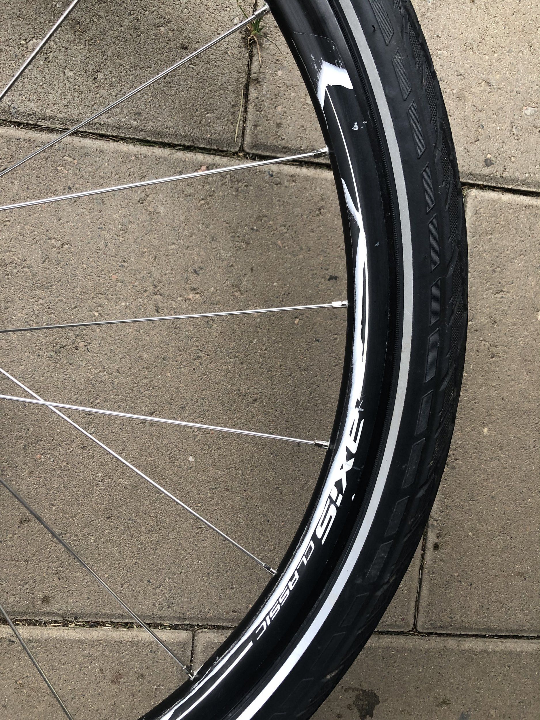

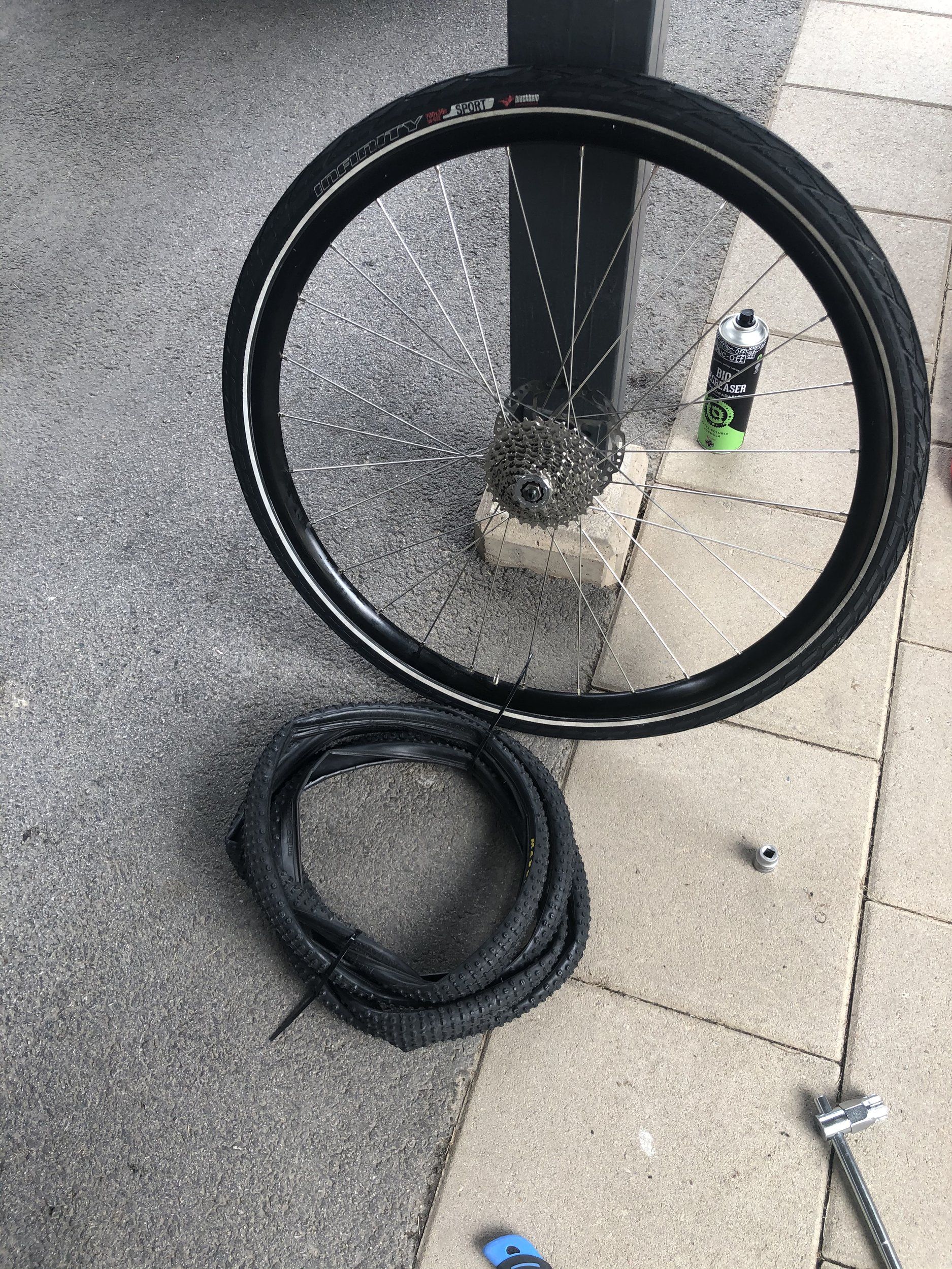

Sedan så rengjordes kassetten mer noggrant medans den ändå var loss, innan:

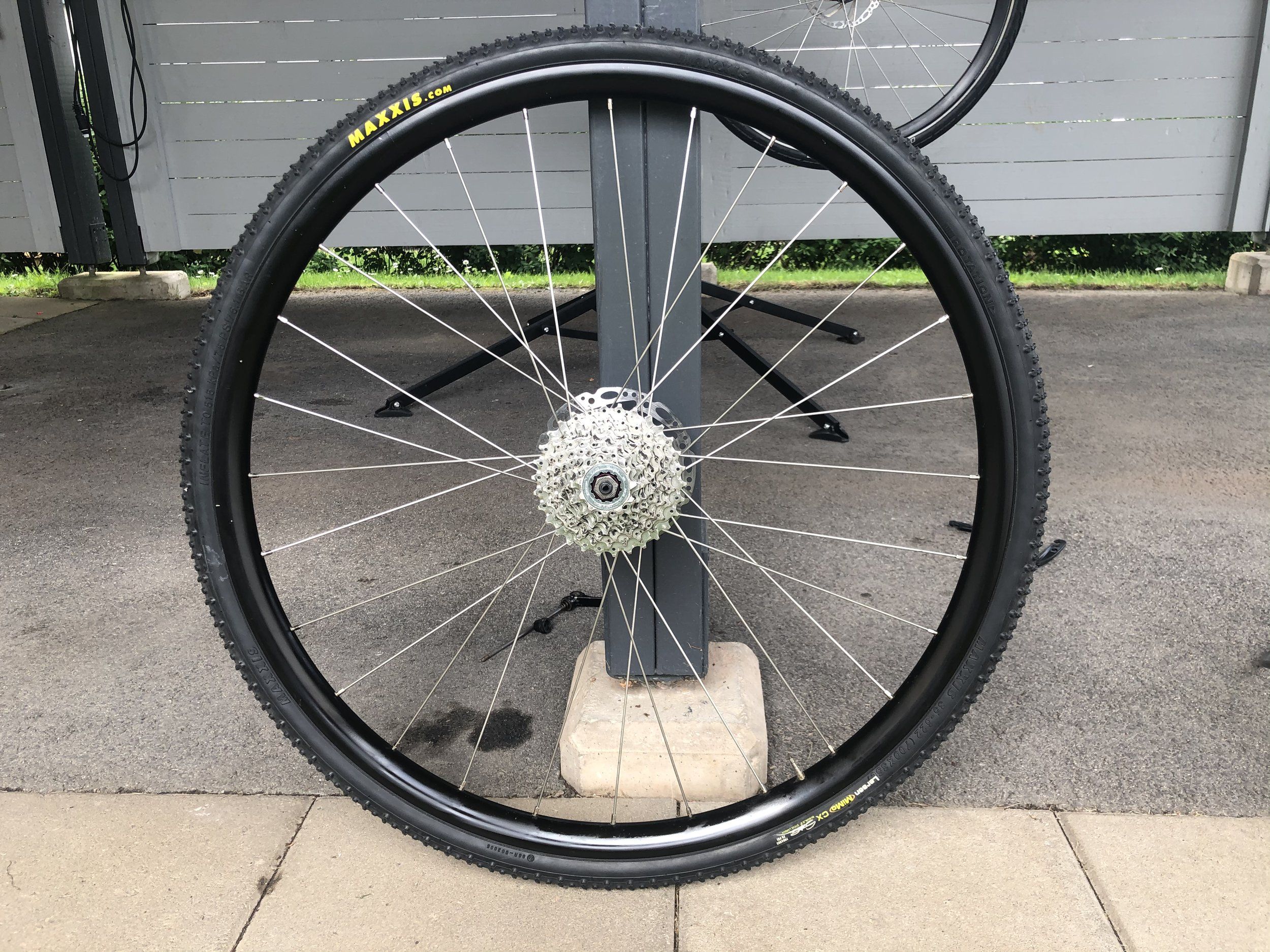

Fick till min stora glädje se att jag hade ett par sprillans nya Maxxis däck liggandes hemma på en hylla. Kastade på dessa istället tills vidare då dom var några gram lättare än dom andra..
Blev genast lite mer gravel-hjul av det!

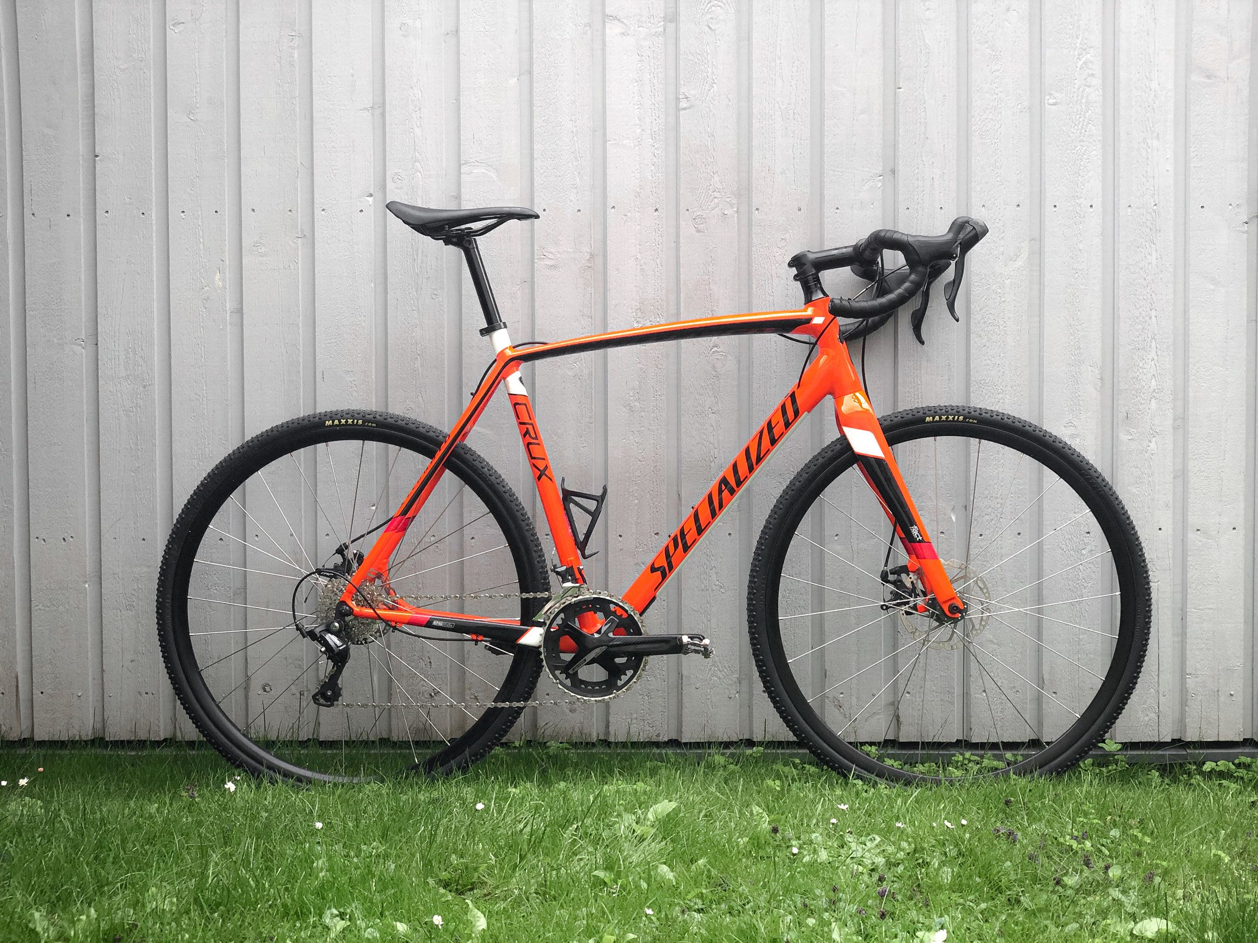

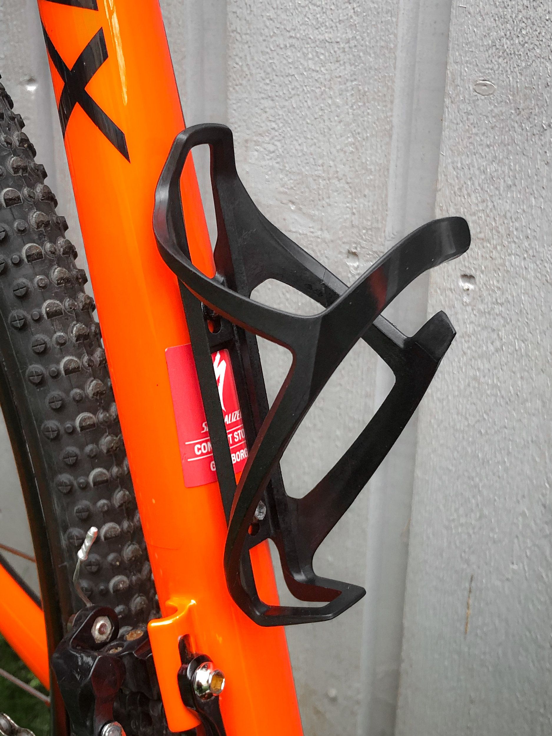

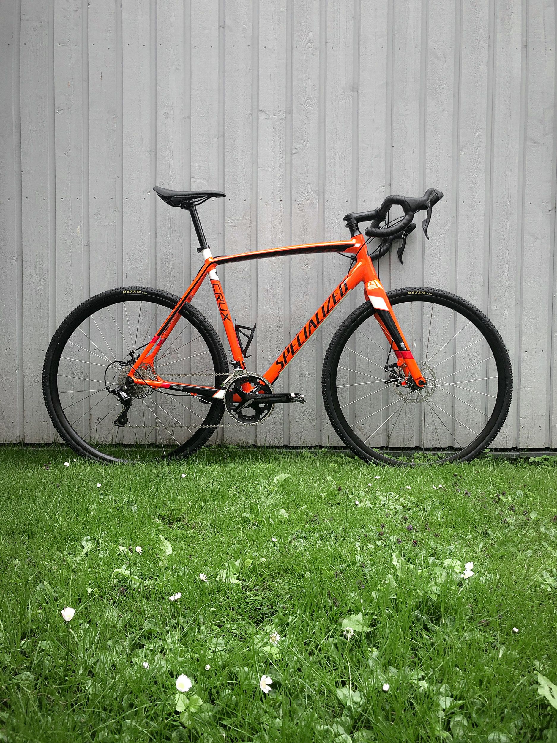

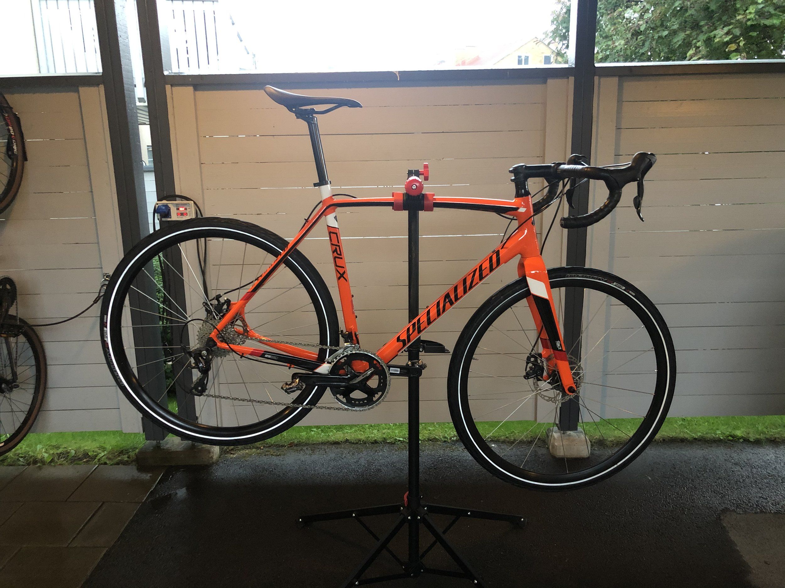

Ja ja, bjuder på lite helhetsbilder! Smackade även på en flaskhållare!

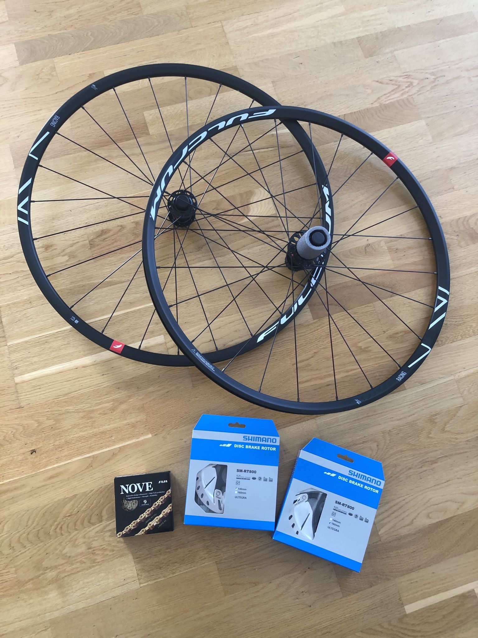

Dags för lite uppdatering då! ?
Jag letade runt lite bland alla fälgar som fanns på marknaden och vad folk hade tipsat om.

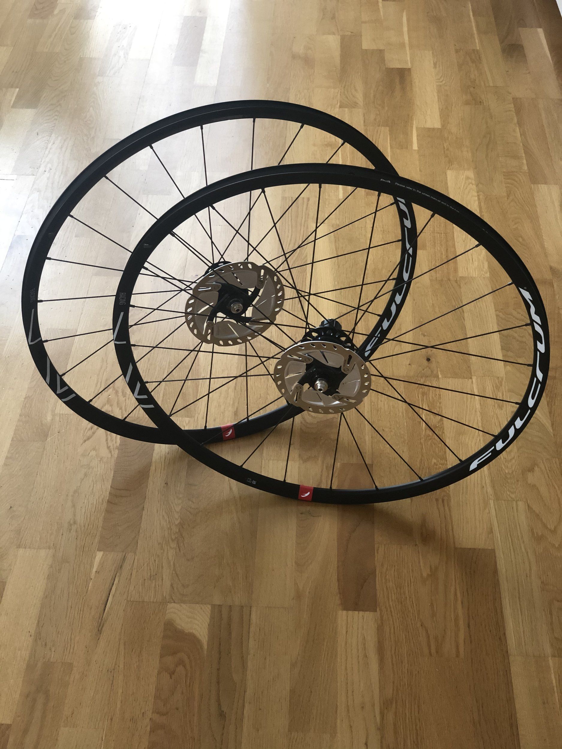

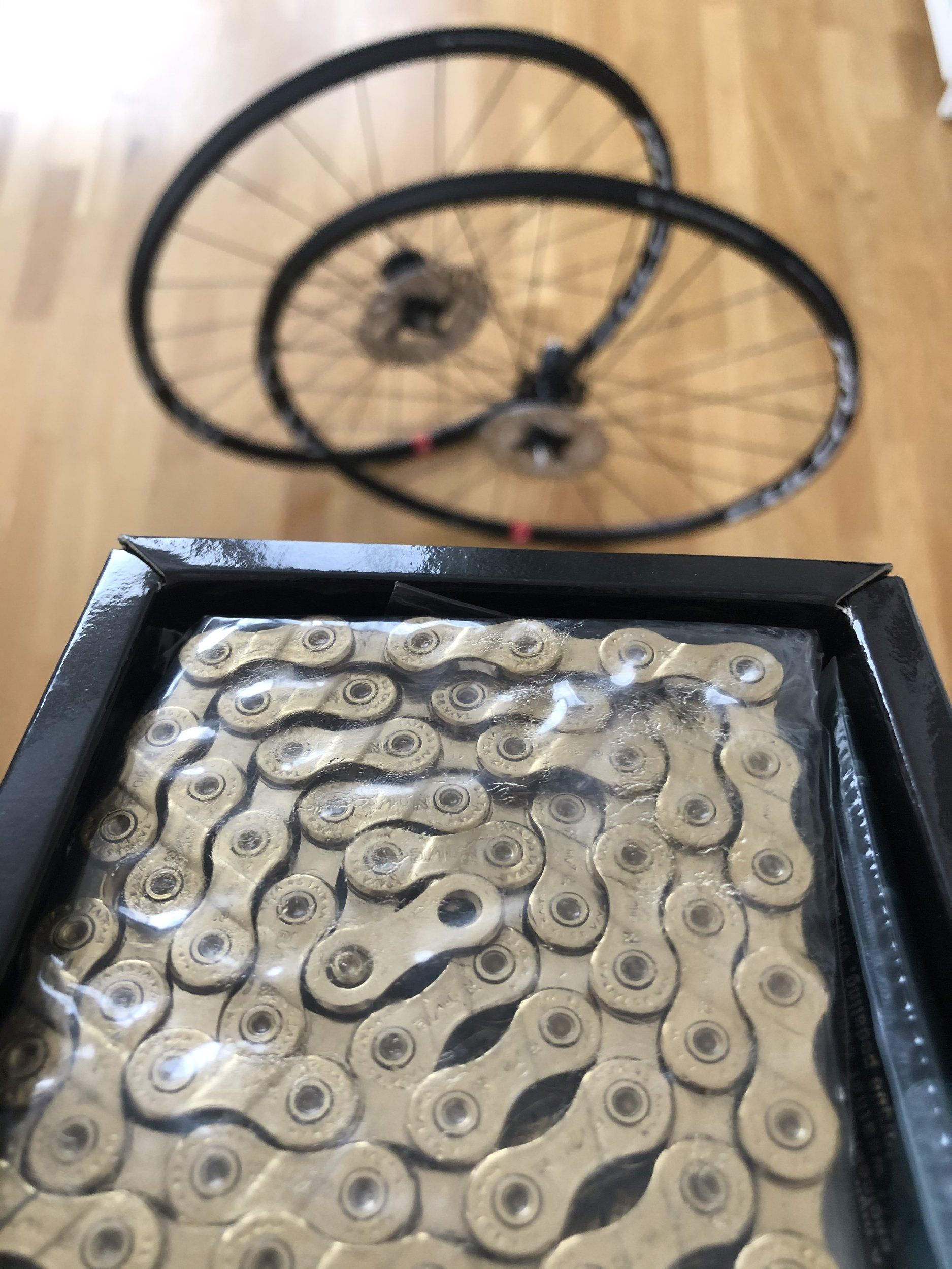

Valet föll till slut på Fulcrum Racing 7DB, lagren i dessa är täckta maskinlager så de är om inte annat lättare att byta när de slits. Men också mer vädertåliga, då jag cyklar styvt 5,5km varje dag vid pendling i alla väder så behöver det hålla för regn och snö.
Jag passade även på att uppgradera skivbromsarna till Ultegra skivor. Samt en ny kedja inhandlades.
Allt detta kom idag och självklart var man tvungen att kasta på allt på cykeln ?
Guldkedja ska det väl vara på en cross..? ?

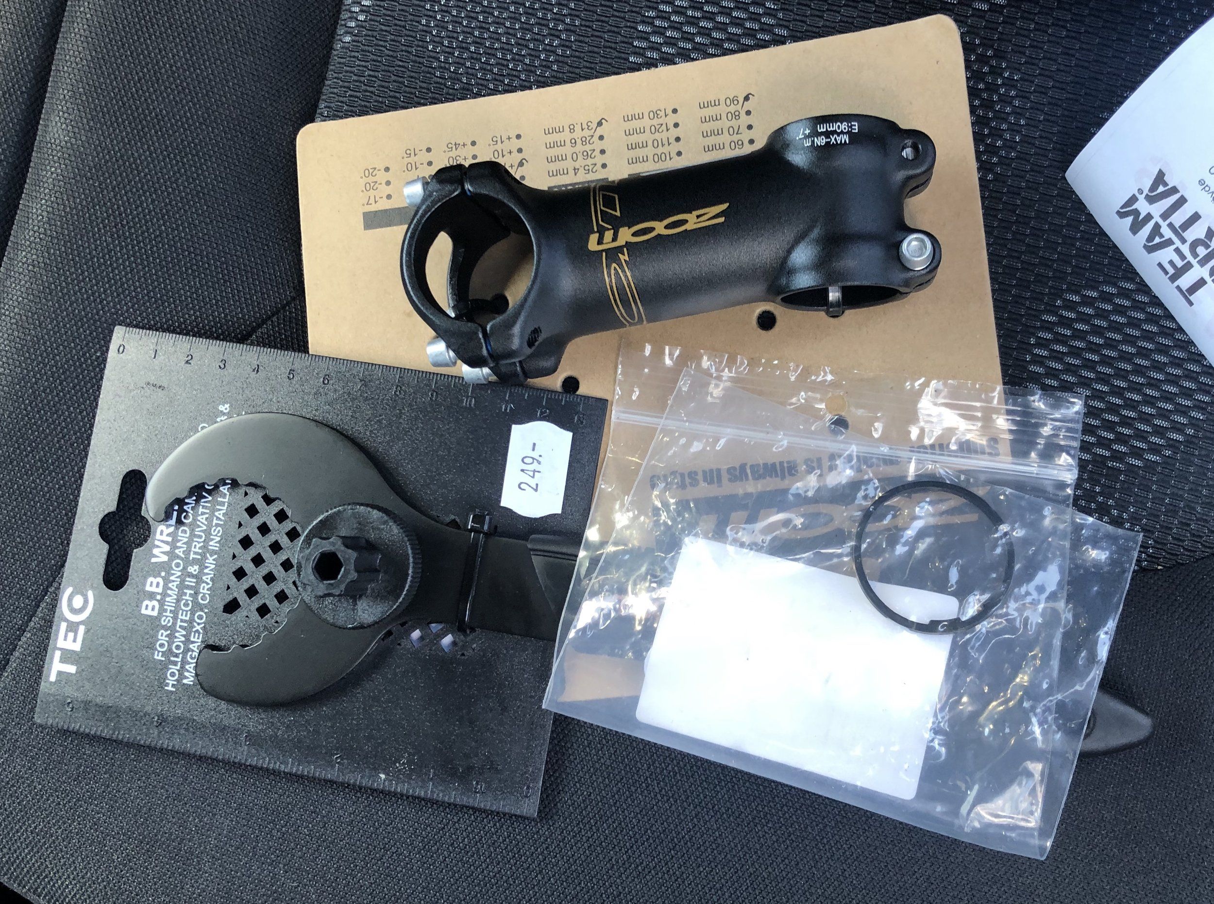

Sedan så saknades det givetvis lite verktyg, samt en distans till kassetten, då nuvarande kassett bara är 9-delad så behövdes således också en 1,85mm distans då huben på nya hjulen är för 10/11-delat.
Jag passade även på att köpa en ny styrstam då den gamla var något för lång för min del.

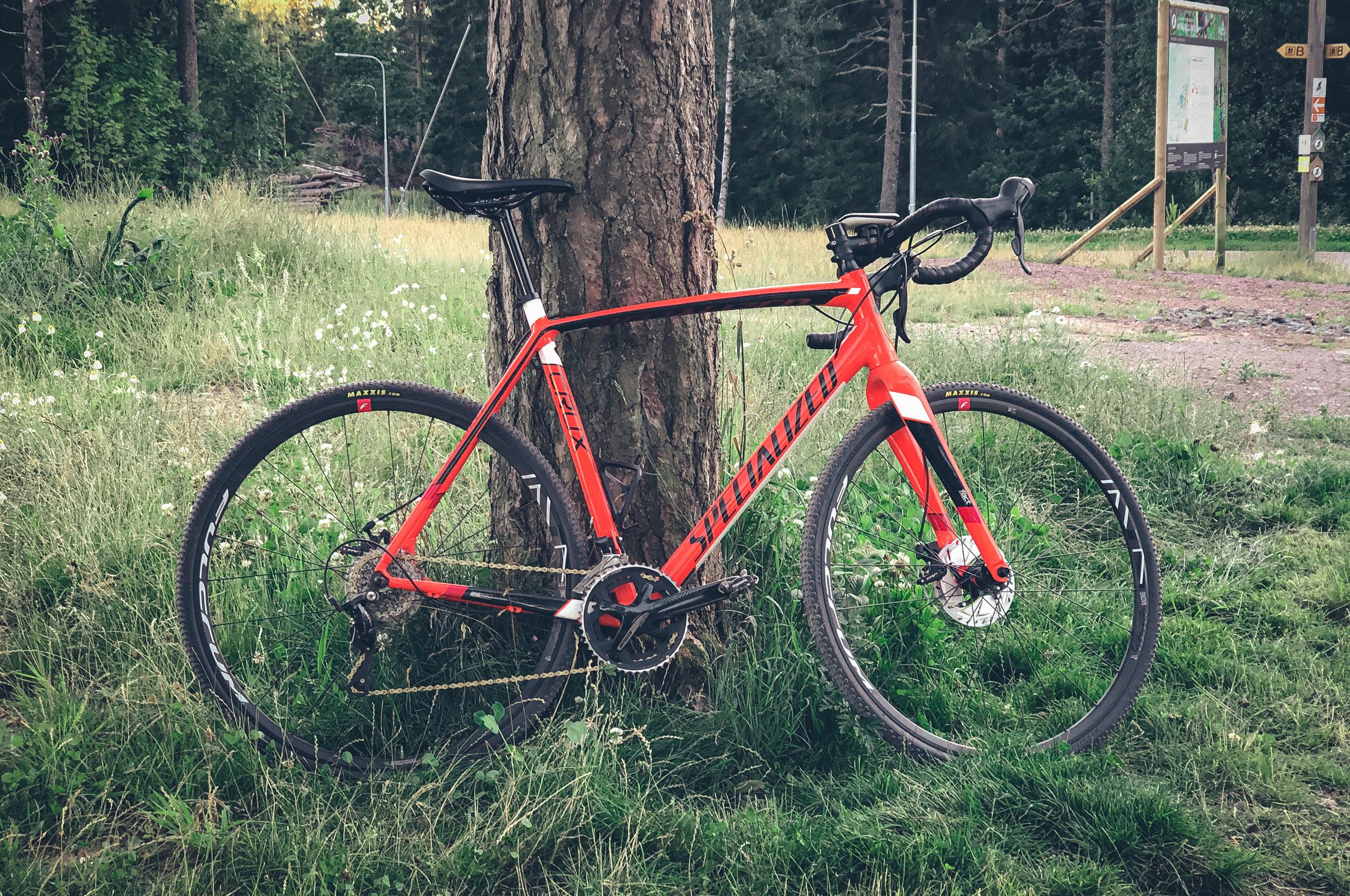

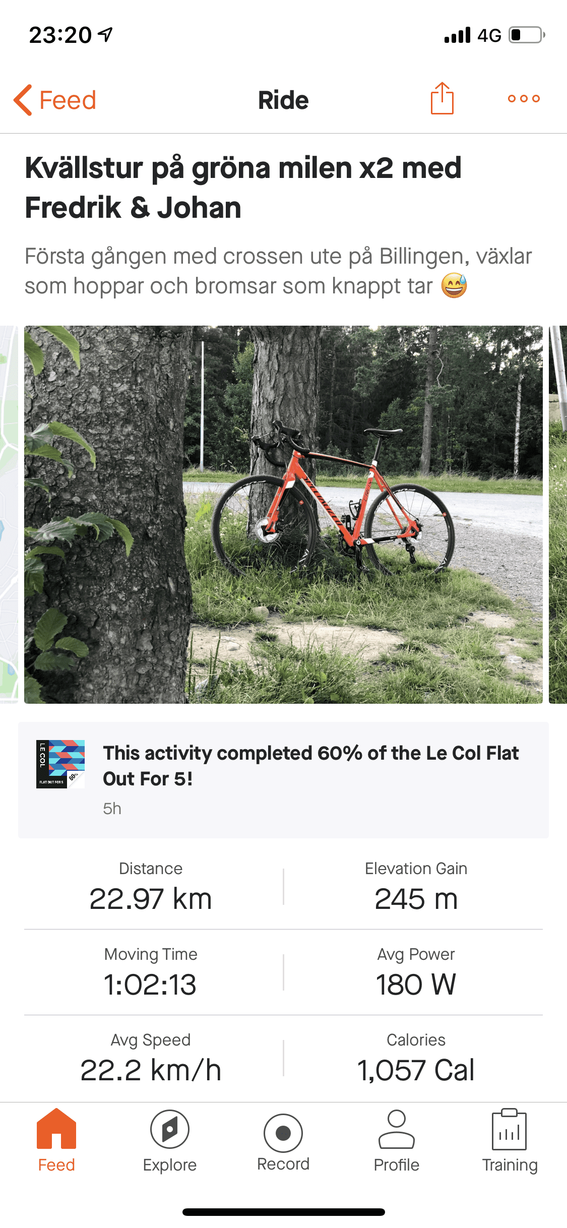

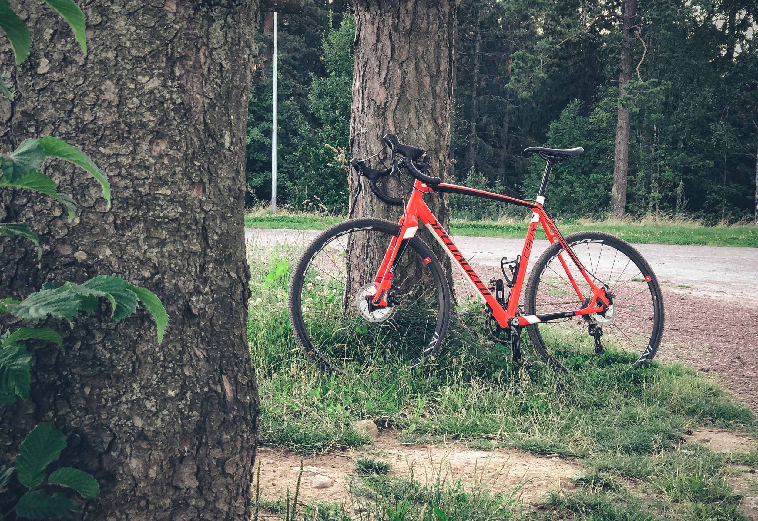

Tiden rann iväg lite då jag gärna ville ut och testa hojen för första gången. Två kompisar kom in till stan på kvällen och vi drog sedan upp på Billingen för att testa lite. Dom andra körde givetvis på sina MTB, men Gröna milen är ett väldigt snällt spår och gick alldeles utmärkt att köra på ?
Växlarna levde sitt egna lilla liv, hittade ett läge som funkade bra och körde på det under rundan. Sedan fungerade bakbromsen riktigt dåligt vilket drog ned på hastigheten en del. Ska se över den lite till om det är vajern som är lite trött där också eller vad det kan vara.
Men överlag så levererade hojen tyckte jag! Börjar komma till ett bra utgångsläge nu som man kan börja utveckla lite.
Hydrauliska bromsar blir som sagt ett högt prio nu. Hoppas på att få dit det innan vintern, men det drar ju med sig lite mer saker som bakväxel osv ?
Bjuder på några bilder från rundan ?
