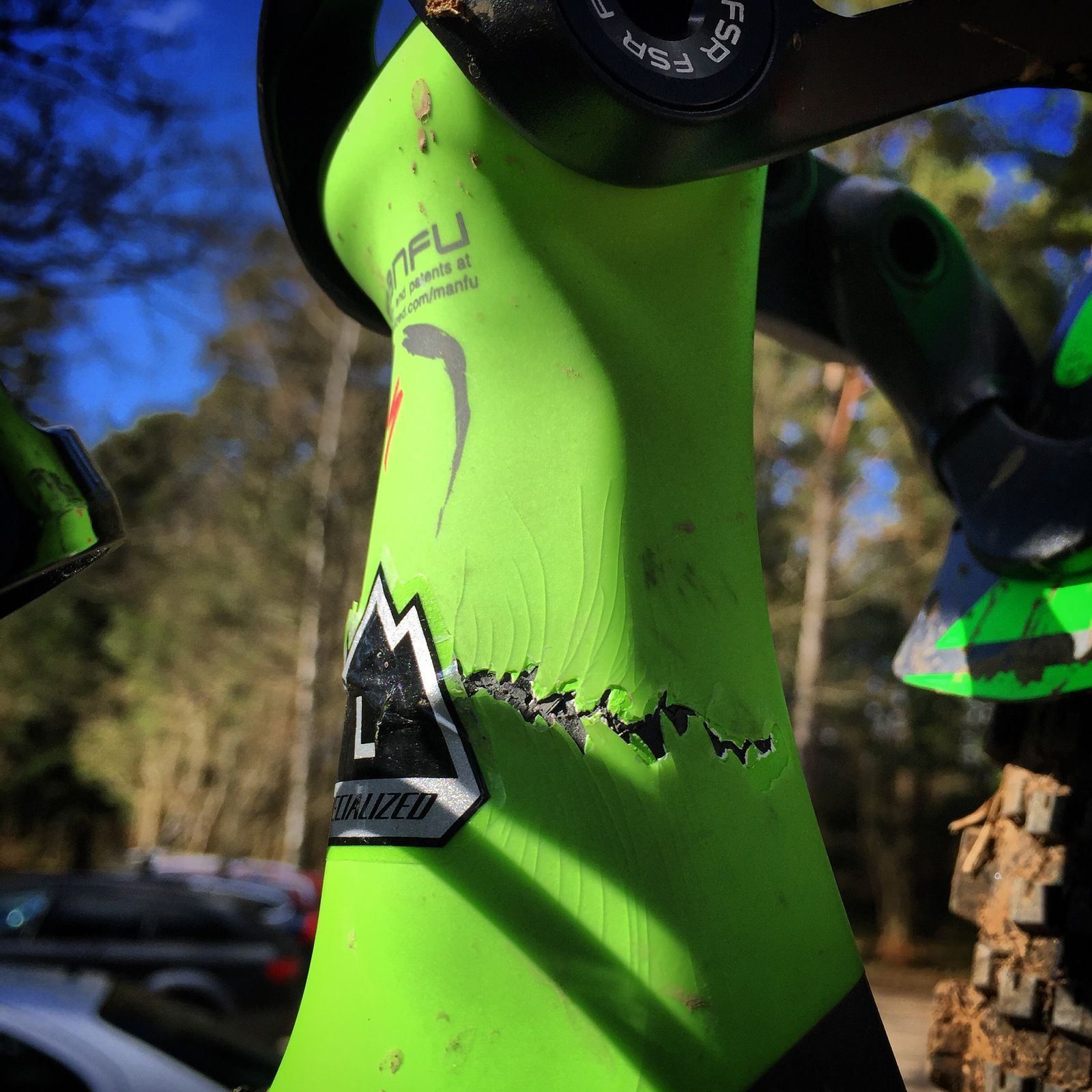

Jag såg, kände och hörde allt !!!! ;-)
    292.8 KB · Besök: 135
