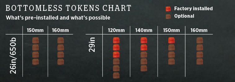

Om ni har en Pike 29a på era hojar så bör det sitta 2 st tokens i vid köp. Så var det på min och det står även i något diagram jag sett någonstans att så bör vara fallet. Jag har testat att stoppa i en extra för det ska tydligen alla balla killar göra. Men jag gillade det inte så kör 2 nu igen. Har aldrig vågat ta ur fler...

Det varier lite med slaglängd också. Sen varierar det säkert när man köper färdiga cyklar vs lösa gafflar.
Det finns en ganska bra guide vad som funkar, vad som rekommenderas och så:
Själv körde jag 4tokens på 140slag i min 29a. Det var lite mycket.
Nu kör jag 150slag och 2tokens, det känns riktigt bra initialt iallafall.

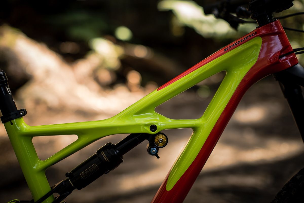

Så låg bb är det väl inte? Jag är mera skeptisk till reachen som bara är 5mm längre men sadelvinkeln nu är 76° vilket i praktiken borde innebära att den nu är kortare sadel till styrhuvud räknat. Men man kanske inte vill ha längre reach när man sitter ner? Oavsett känns det som man borde fläsket på reachen lite för framtidssäkring.
Sen tycker jag kvallen på finishen på kolfiber-ramen verkar lite sådär baserat på den här bilden.
Ser helt klart osnyggt ut kring bulten för dämparen.
