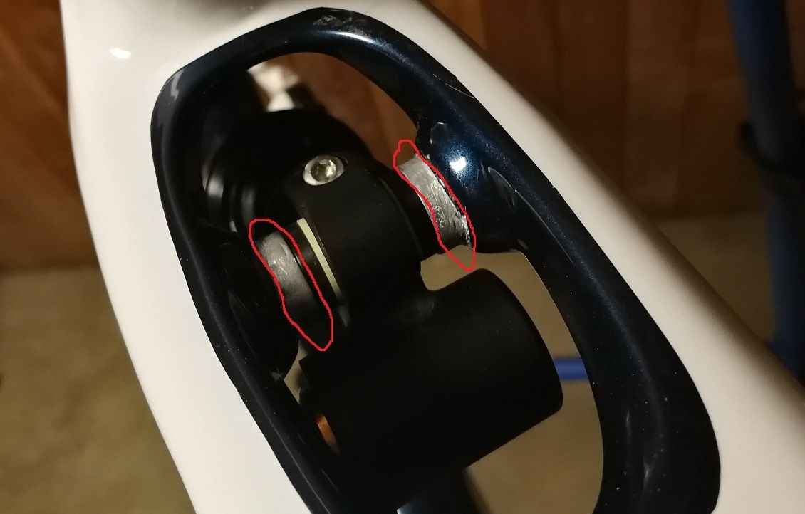

Du behöver dämparbussningar som är lika breda som mellanrummet, TROR det ska vara 21,8mm även på din 2016.
Okey, nu känner jag mig lite trög, men alltså min dämpare sitter ju perfekt utan glapp i infästningen, vad är syfte med ytterligare bussningar? Eller är bussningarna till för att dämparen inte ska kunna glida i sidled?
Precis, inte kunna åka i sidled.

Men det är som är metall-rent, en del av ramen, ska det se ut så? Inget över? (Det rödmarkerade)
Specialized Enduro - The tråd
Jaha, tittade inte tillräckligt noga jag heller så såg inte att det var en del av ramen... Borde väl vara lack där helt enkelt? Ingen aning om varför det ser ut så.
