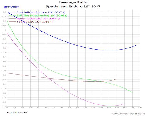

Hur ser grafen ut för en Stumpy 29 2017 om du skulle kunna motivera Graves val av TTX-utrustade cyklar? Dvs Stumpy istället för Enduro. Samma karaktäristik eller mer lämpad för coil i teorin?
BjornR
soderblom sa:
Spesh har ju skräddarsydda länkar för sina åkare, kanske har åkarna speciallänk som gör cykeln progressiv istället för regressiv i slutet?
Hävstångskurvan ser likadan ut:
happymtb.fr
BjornR sa:
soderblom sa:
Spesch gör speciallänkage för sina dh-åkare och lär kunna göra det för dom andra också utan att snacka om special lösningar bara på dämparen...
Sen vad proffsen har för dämpare/gaffel på sina cyklar är av liten betydelse för oss vanlig dödliga cyklister: dom är extrem väktränade, kör mycket fort och betalar inte för sina grejer. Dom har väldigt lite hänsyn till komforten och kör med mycket hårdare fjäder och/eller kompression samtidigt som det spelar ingen roll om dom bottnar hård då och då eftersom cykeln behöver i värsta fall bara hålla för en vecka träning + rejs.

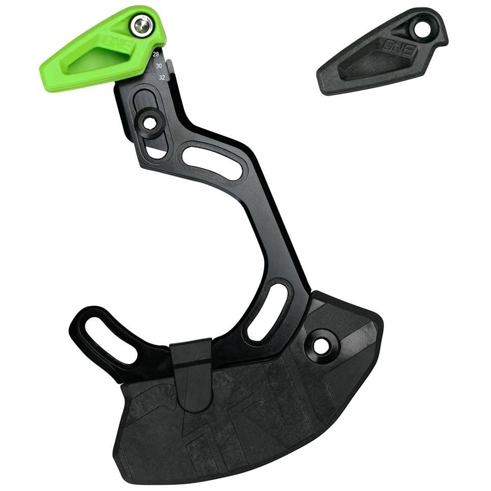

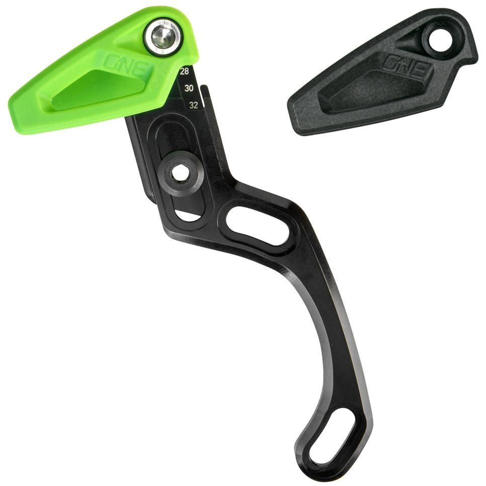

Bofinken
Fick svar från specialized idag.
Thank you so much for reaching out! A standard ISCG/05 will not fit on that frame. You will need to use a top guide only that uses the front two bolt attachments!
Vad heter den standarden ? :D
mikipedia_
Har svårt att se skilnaden på 14 och 16 års inf.
77designz styrare sitter iaf bara i två bultar och gör jobbet lika bra som originalet , går även att para med deras taco.
Bofinken
man kan trot med tanke på vad ni säger, får lita på happy ;)
passar på att fråga om nån kan rekommendera nån bashguard som passar med original chainstay?
