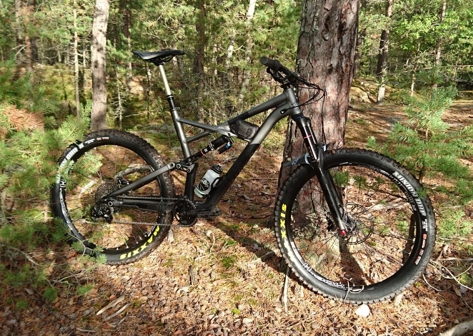

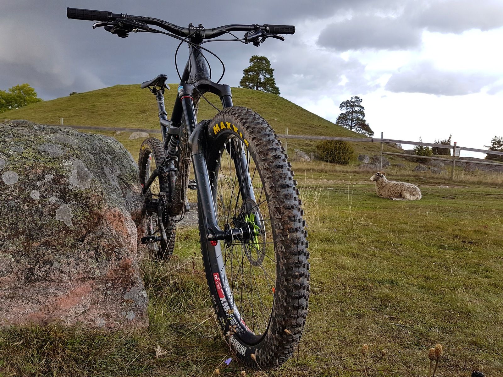

Min enduro blev på tjocken idag. Resultatet blev överraskande bra.
Ram: Comp 29/6fattie XL
Hjul: DT Swiss H1900 35mm
Däck: Maxxis DHR II OCH DHF 27.5 x 2.8"

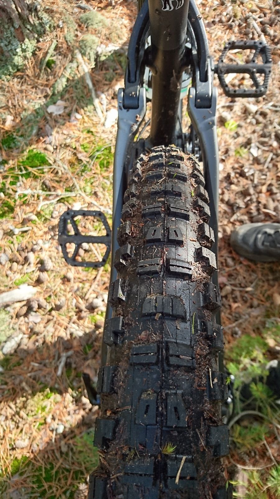

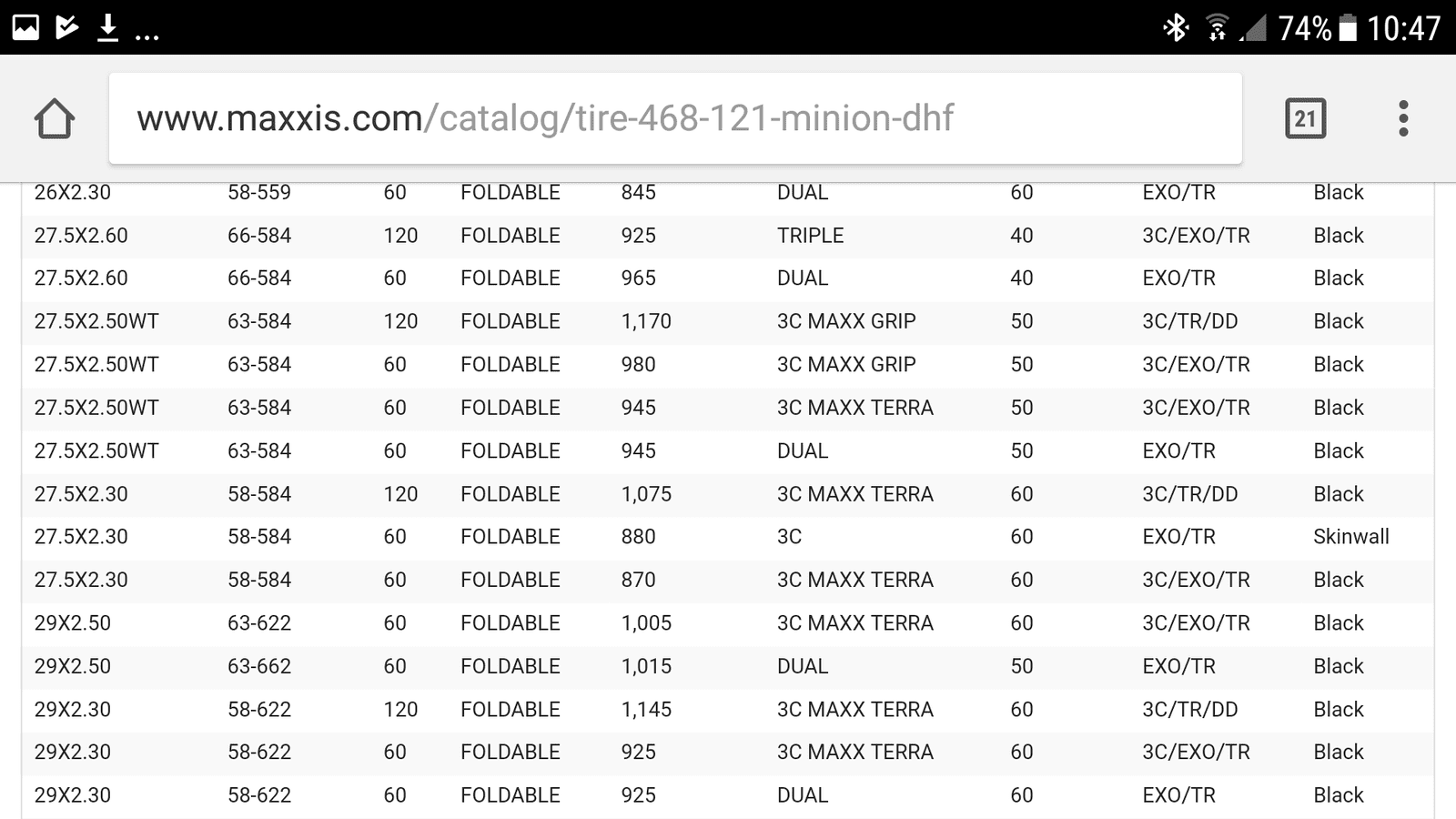

Är det nån som har provat lite bredare däck på era 29" fälgar?
Går det på 2,4 eller kanske 2,6 på en Enduro 2017/2018 29/6fattie ram?
Specialized Enduro - The tråd
Om det inte går dit 2,4 är det bra illa! Jag har dock ingen aning då jag har en 650b från 2016. Den kör jag just nu med Rekon+ 2.8or på 551-fälgar som är 40mm! Det går utmärkt även om jag inte vågat köra i någon kladdig lera ännu. Hjulen bör nog hålla sig raka också för annars skiter det sig också ?

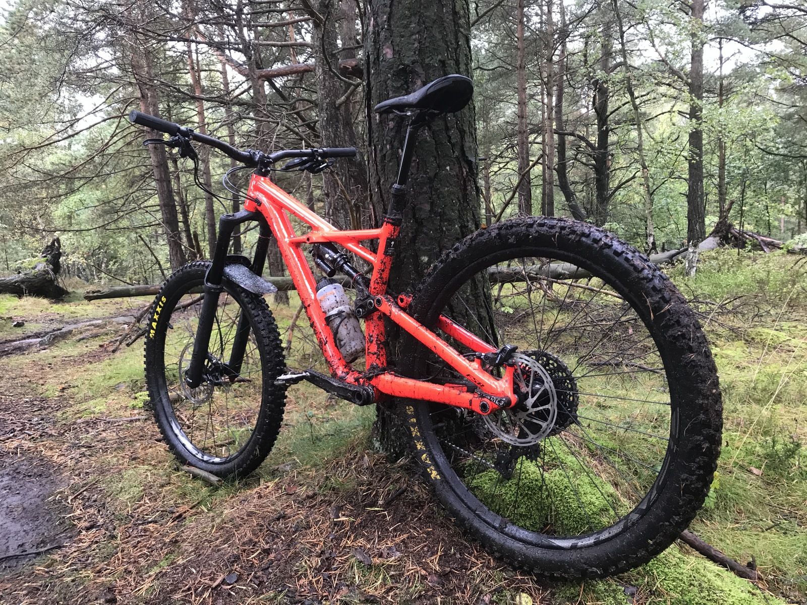

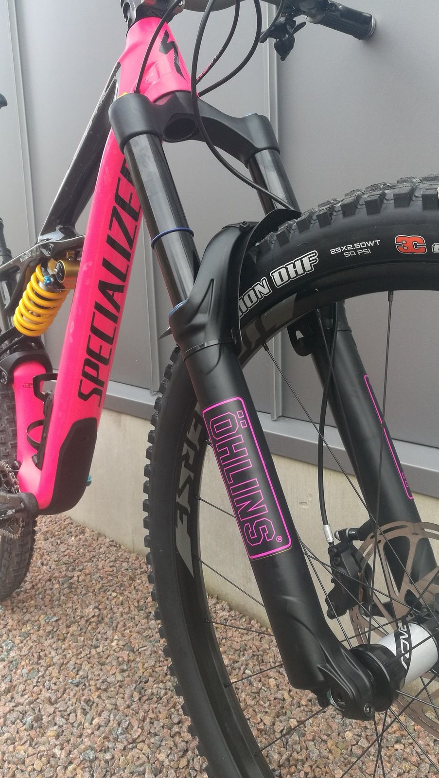

rayy sa:
Har köpt samtliga custom-dekaler från Slikgraphics. Grym kvalitet, bra pris och gratis frakt.
Jag hade inte fått cykeln då jag beställde dekalerna så färgen är lite off, men det går att beställa exakt vilken färg man vill
http://www.slikgraphics.co.uk

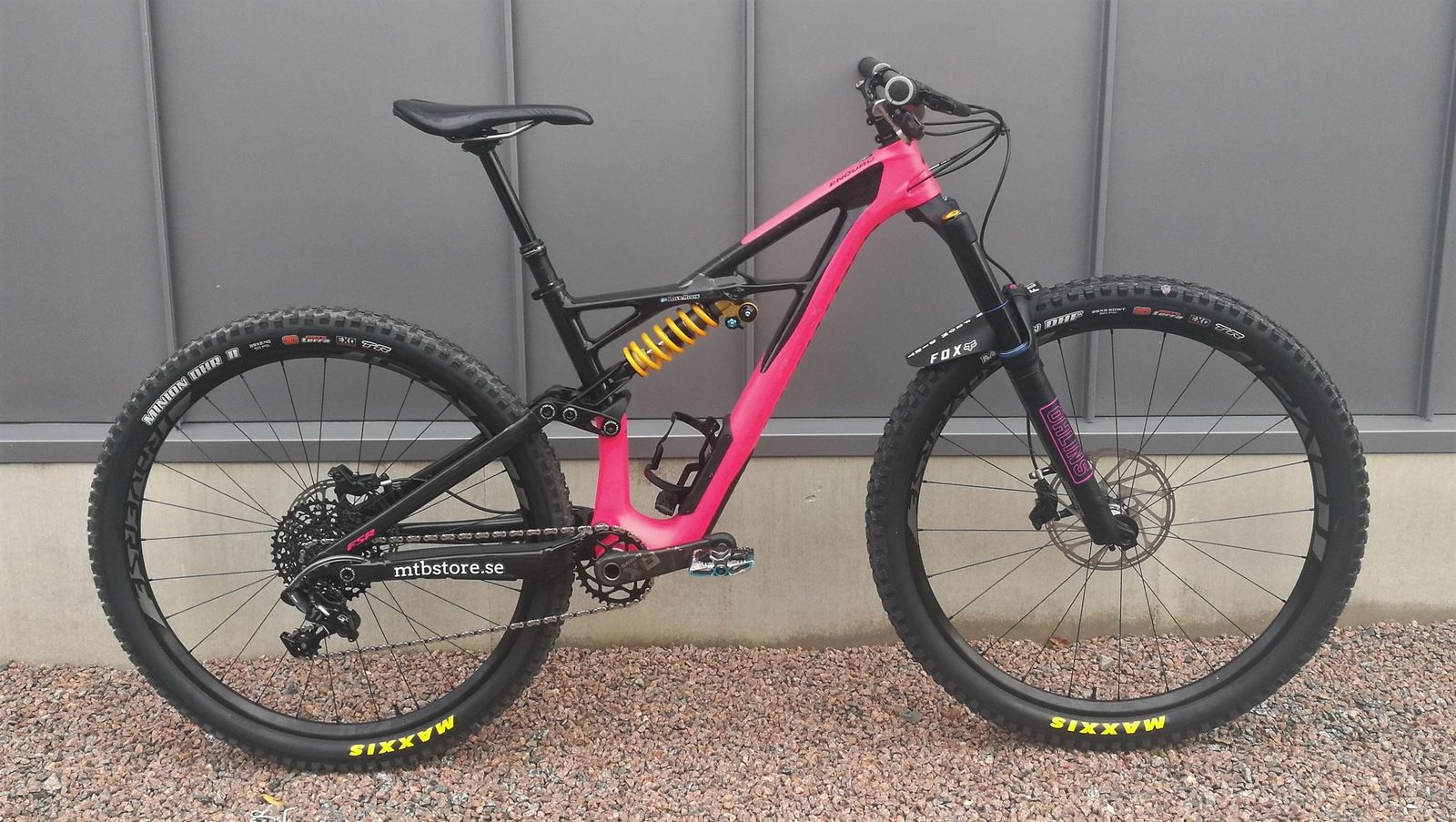

JonasH72 sa:
rayy sa:
Premiär för mig i den här tråden.
Hur fick du till den rosa färgen på Öhlins-loggan? :)
mvh jonas
Snyggt! Ät det snik eller lyxvarianten av 36an?

[/quote]
Snyggt! Ät det snik eller lyxvarianten av 36an?[/quote]
Schink, aka det som hängde med hojjen. Får se hur det känns framöver, har kört en Pike RCT3 sista tre säsongerna. Bara premiärkört en tur, spontana känslan var att gaffeln jobbade mer kontrollerat och gav mer grepp (kan delvis bero på bytet till större hjul) och att den definitivt var styvare än Piken. Med det sagt var jag nöjd med hur styv Piken var, blir intressant se om det blir för mycket vibrationer upp i händerna under bikepark-dagar eller inte.
Schink, aka det som hängde med hojjen. Får se hur det känns framöver, har kört en Pike RCT3 sista tre säsongerna. Bara premiärkört en tur, spontana känslan var att gaffeln jobbade mer kontrollerat och gav mer grepp (kan delvis bero på bytet till större hjul) och att den definitivt var styvare än Piken. Med det sagt var jag nöjd med hur styv Piken var, blir intressant se om det blir för mycket vibrationer upp i händerna under bikepark-dagar eller inte.[/quote]
Cool! Man undrar ju varför de har gjort en snikgaffel.. Är väl samma dämpare men enkel luftkammare?

roskai sa:
rayy sa:
roskai sa:
Luftfjädern är densamma, men den billigare varianten har en enklare dämpare (Single tube istället för Twin tube).

Crossmax sa:
roskai sa:
rayy sa:
roskai sa:
Prick så :) Mindre justering utvändigt dvs, utan högfartskomp, men känns vettig än så länge. Lite dödare i känslan än Piken än så länge, men tror gaffeln kör in sig lite.

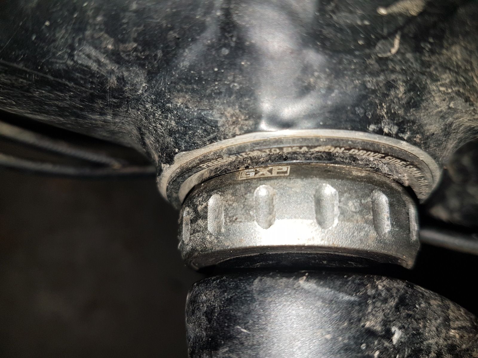

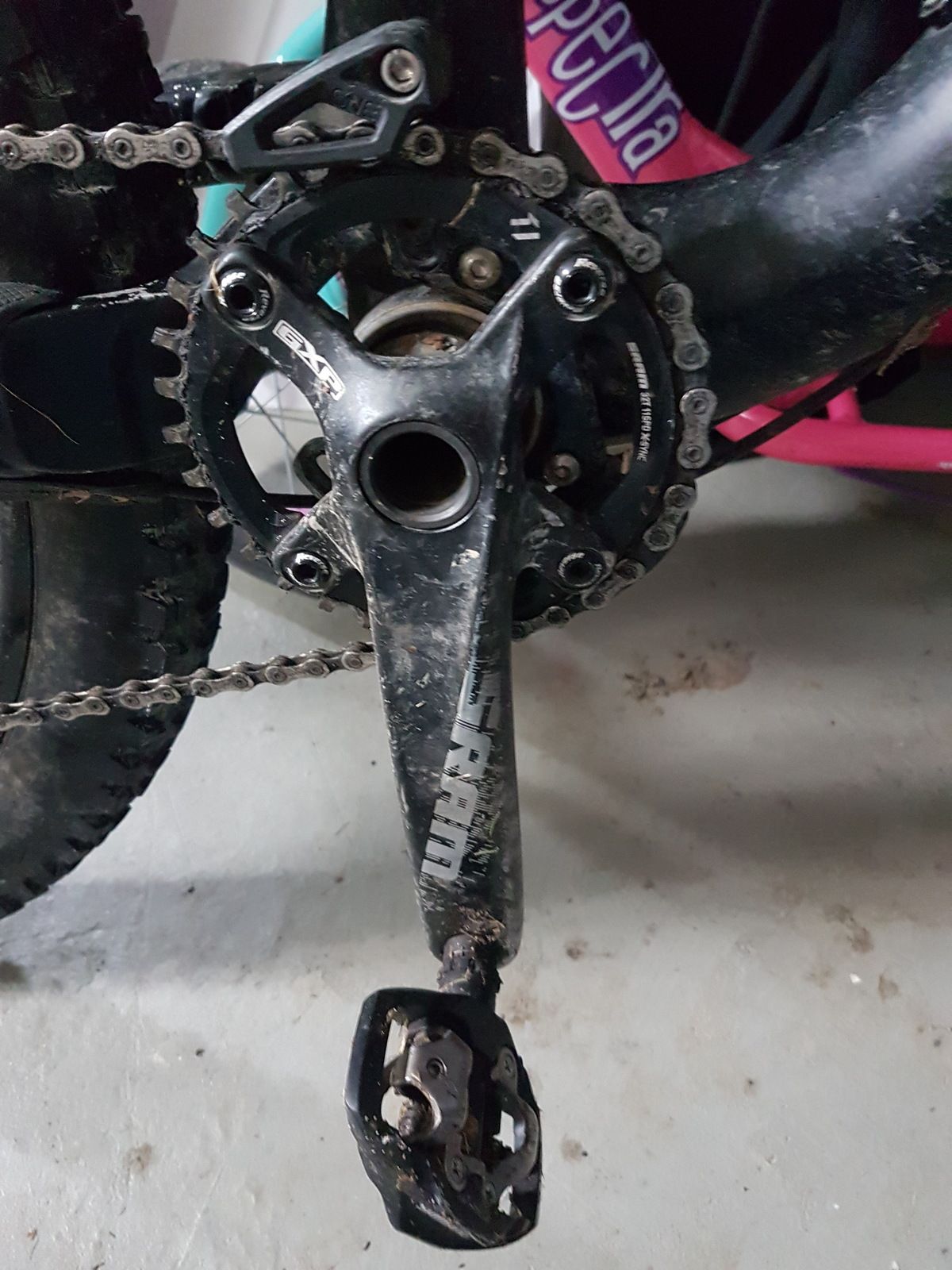

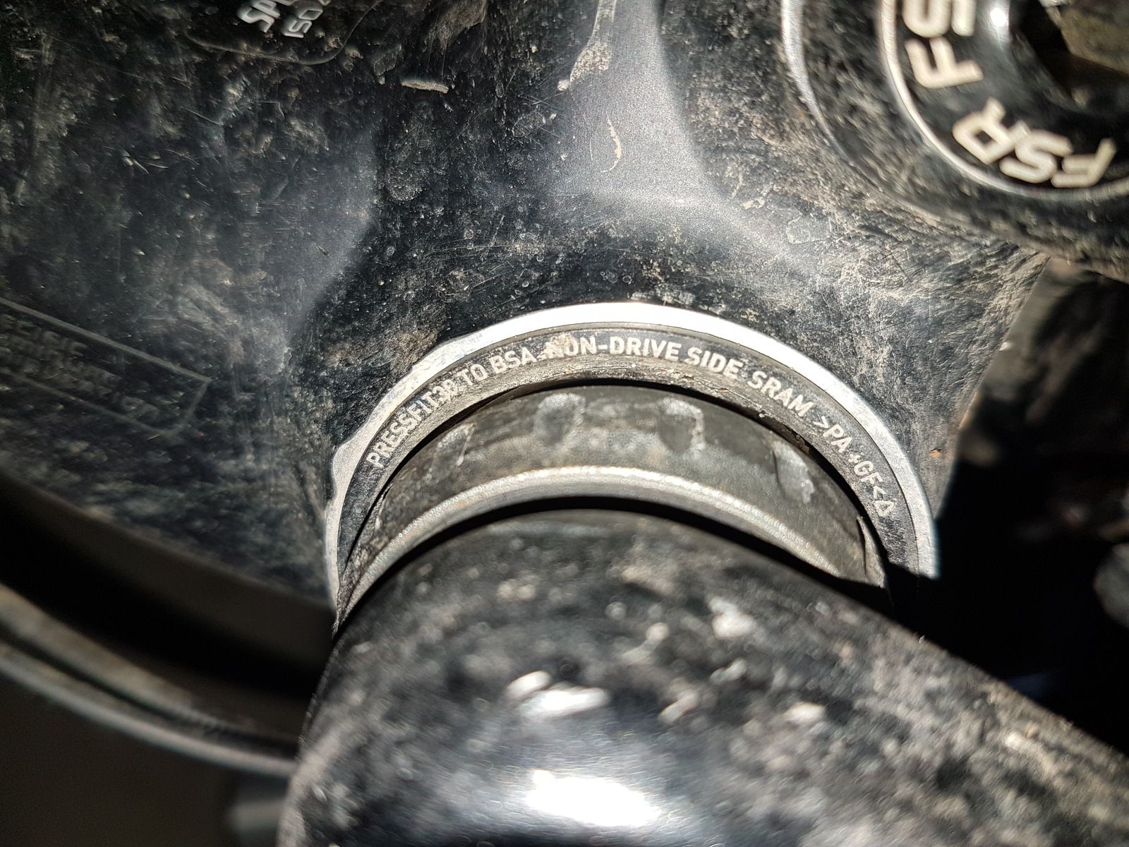

mikipedia_ sa:
Jag är lite sugen på Praxis nya converterlager till min enduro med sram vevar, vad för lager ska man ha då??
https://praxiscycles.com/conversion-bb/
Funkar det med ett såntdär pf30 med utstickande koppar?? Känns väldigt fel men nån kanske vet?
Svara åt mig själv? Det funkar inte pga att det inte finns ett praxislager som passar, så var det med det.
