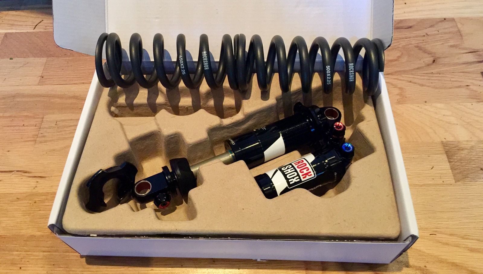

Beställde från bike-components, dom kastar med en bussning till yoken som jag utgår från borde passa vividen. Tror bussningen ifram är 22x8mm. Funkar säkert annars lägger jag en order från offset bushings.

Har faktiskt ingen koll på några mått då jag köpte cykeln med både Vivid+Bikeyoke och CCDB Inline med vanliga yoken. Och original-Foxen då... Den har blivit mycket använd ?
Får man med något med Bikeyoken eller Vivid'en eller är allt naket?
Kan måtta om ni säger exakt vad ni vill ha annars!
Nu kör jag mest Vivid'en utför då jag har Inlinen också, men har experimenterat lite med fjädrar hemma med. Köpte till en 500 vilken nog var i mjukaste laget och 550 som jag kört mest och jag som jag tycker funkar för mina nakna 82kg. När jag var i Järvsö i helgen kände jag nästan att jag kunde haft min 600-fjäder ibland. Ska prova den nästa gång.
Han jag köpte cykeln av körde mest 600 och vägde lika som mig, men han var ju guide i Finale Ligure och körde bara utför och kunde ju cykla ? På platten blir iaf den alldeles för hård!

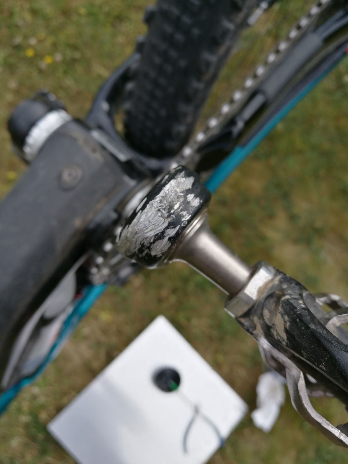

Men funkar inge bra med växeln, alldeles för liten cage, finns inga marginaler. På 10 km stig fastnade kedjan 5ggr mellan småhjulen med clutchen på? Så den blir reserv växel till htn.

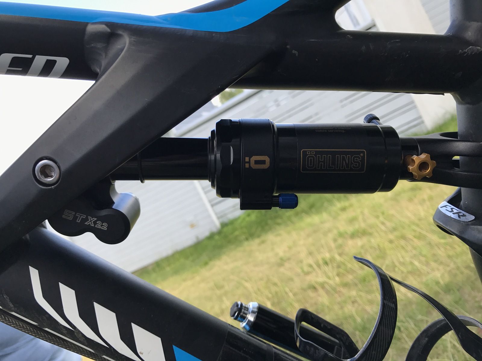

Monterat två nya lager, dyrt när man inte kan/hinner beställa? 401kr för 2st 61802 2rs Esso lager.
Men yoken till dämparen har hackat länge så det var dax.

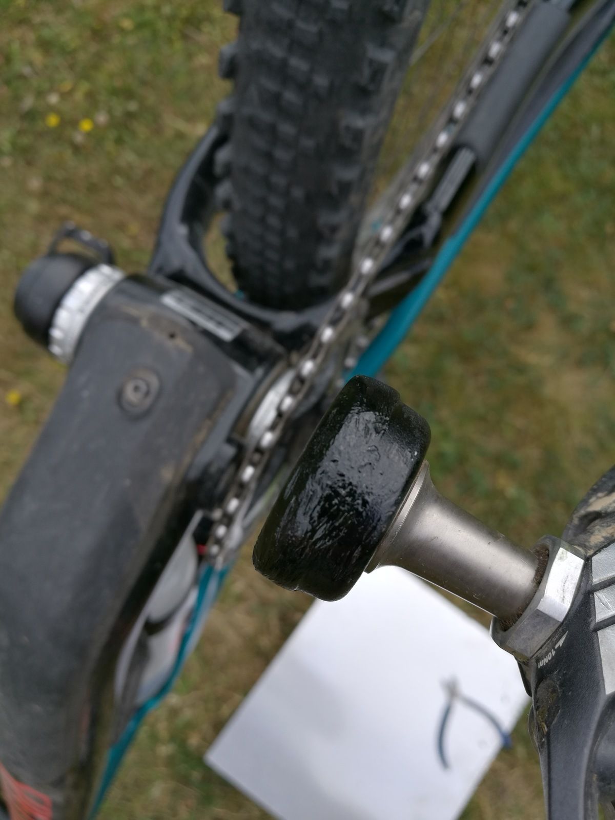

Tror jag hittat ett av felin till kedjehoppen. Dom där trissorna du monterat och skickade med var bredare än original så växeln blev ur "linje" och kedjan ville kliva av. Tur jag hade en böjd växel å plocka delar av?

Bikeyoken hämta jag ut i går så nu väntar jag bara på bussningar, fjäder och vividen. Räknar med att få prova och köra nästa v.
