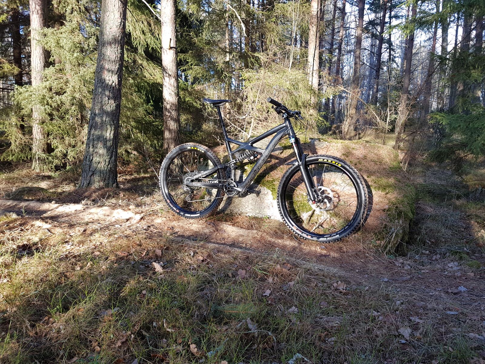

Lustigt. Själv har jag exakt den kombon i hjulen. Hope med Stans Flow. Här en bild från dagens tur i Flottsbro.

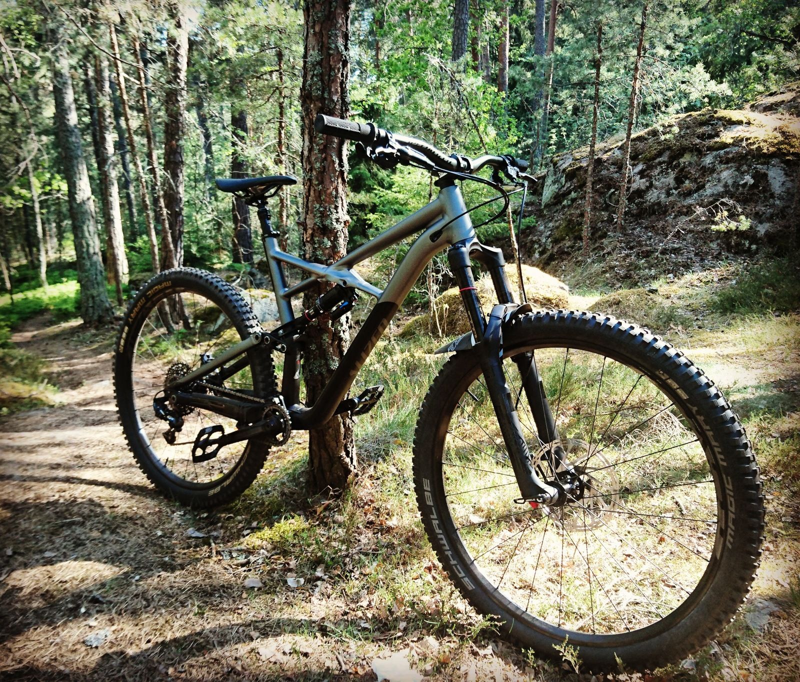

Jag har OneUp Components taco/styrare och den sitter fint på min Comp 650b 2016. Ni får zooma lite då jag inte hade någon närbild och beskär jag den så mycket kanske den ser risig ut ;-)

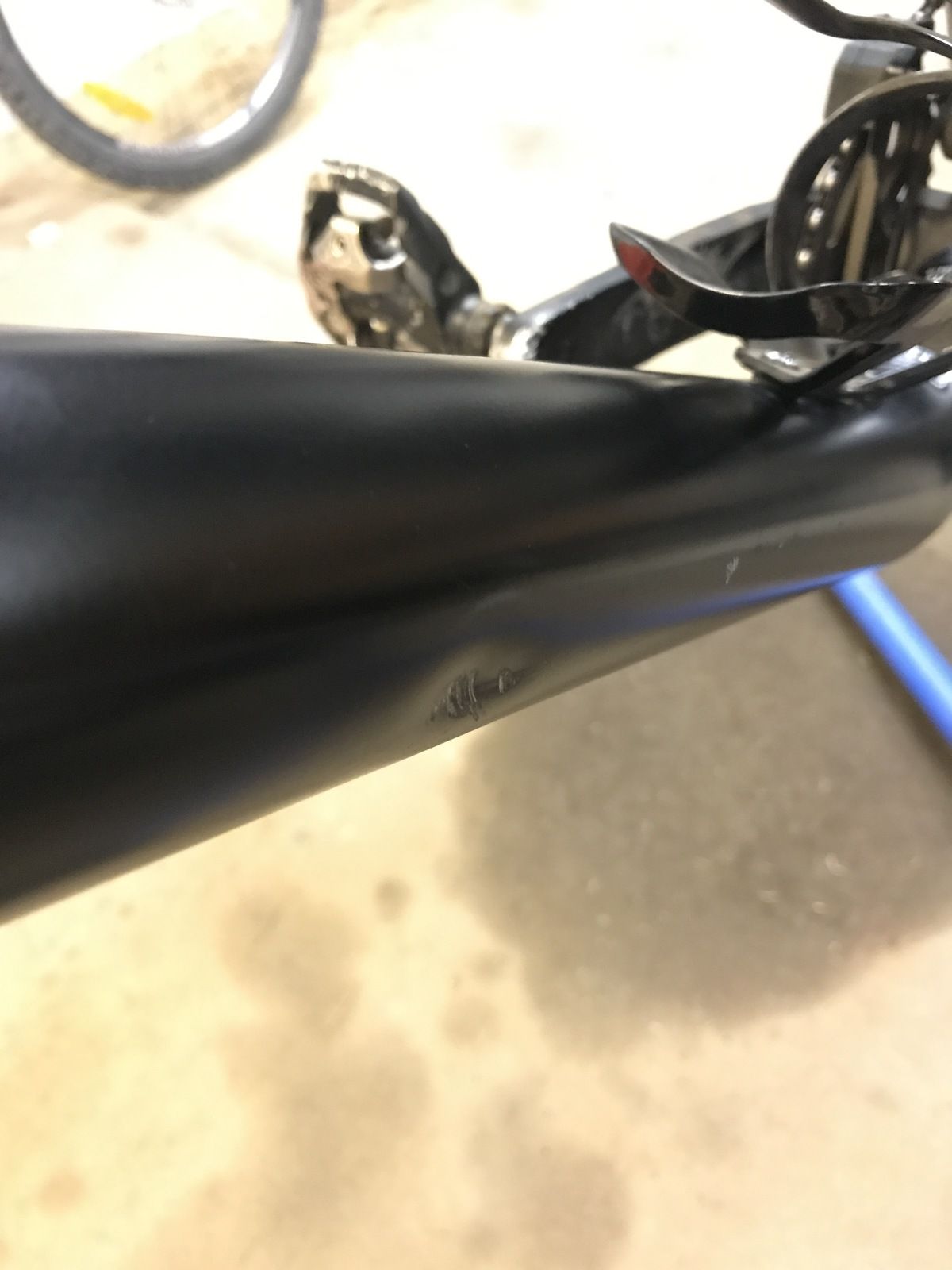

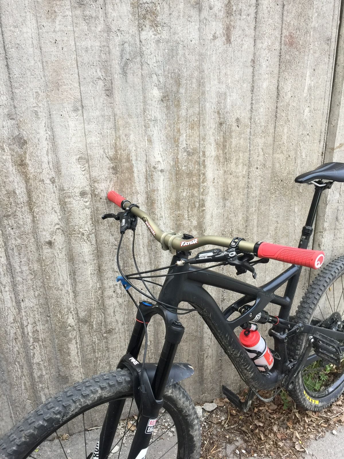

Hur allvarligt är det med en buckla i ramen på en aluram? Är det nåt att bry sig om eller kategoriseras det som "you earn your scars"?
    108.3 KB · Besök: 163
Specialized Enduro - The tråd

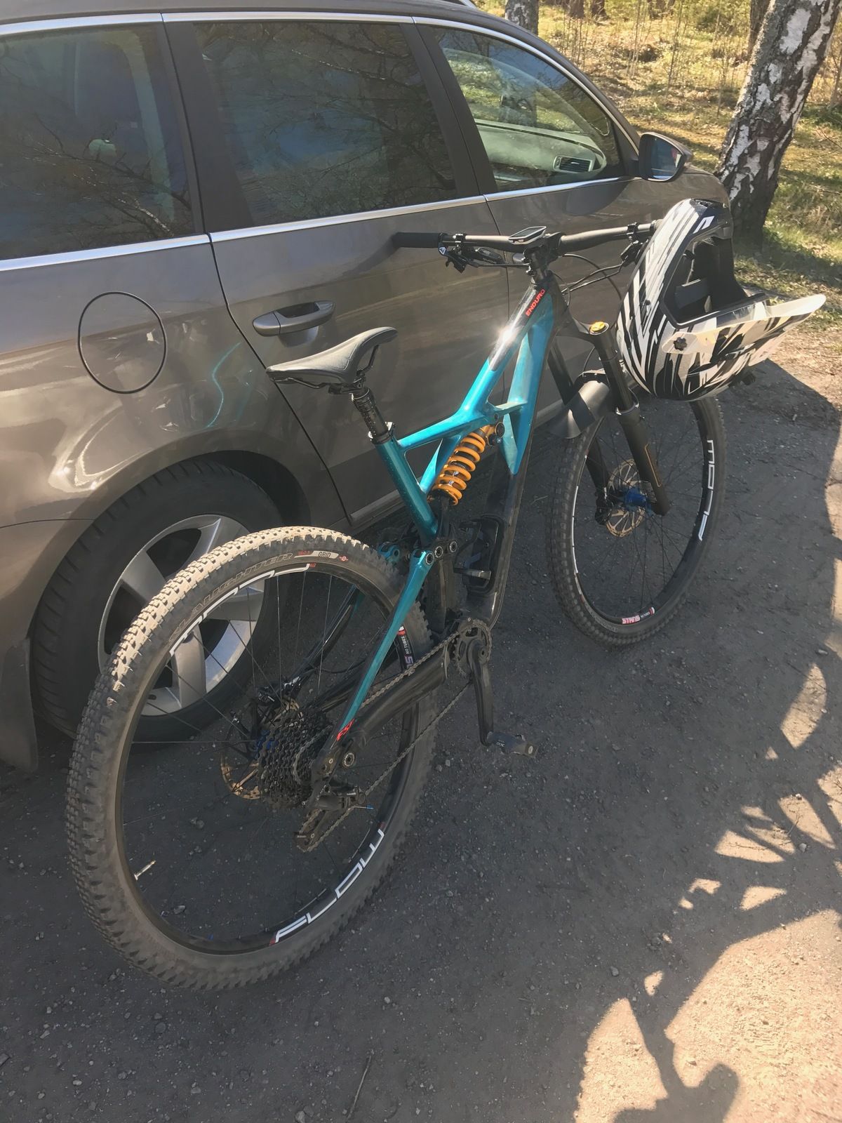

Blir alldeles nervös när jag ser din flaska, säker på att den går fri dämparen i alla lägen? Vore sjukt tråkigt om den bröt lite mot flaskan å pajade?
mikipedia_ sa:
Den är bara där under transportsträckorna. Jag har börjat köra teknikträning med en kompis så vi cyklar numera till hopställen och hänger sedan där hela rundan. ?
Vid terrängcykling kör jag ryggsäck fortfarande. För många grejer som jag inte kan leva utan ?

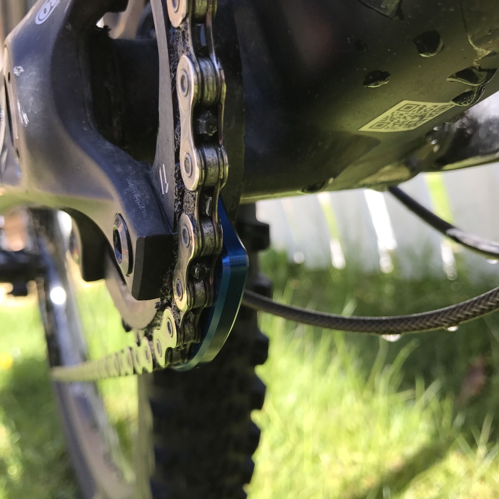

Enduro 650b comp 2016. GX vevpartiet har på vänstersidan en grå ring med en 2:a insex skruv. Den har till syfte att spänna vevpartiet. På min gamla stumpy så var ringen också gängad på vevaxeln vad jag kommer ihåg, denna är inte det. Så när jag spänner åt allt och kör några km blir vevpartiet löst igen, alltså utvecklar glapp i sidled längs vevaxeln. Blir helt galen på det här...
/rant over
Har temporärt löst problemet genom att lägga en liten spacer mellan vänstervevarmen och spännringen, men får se hur länge det håller. Nån som har haft liknande problem?
Det ska tilläggas att srams vevpetier är SJUKT jobbiga att ta loss, då det oftast behövs en 2m hävstång och en massa slit att skuva loss högervevarmen.

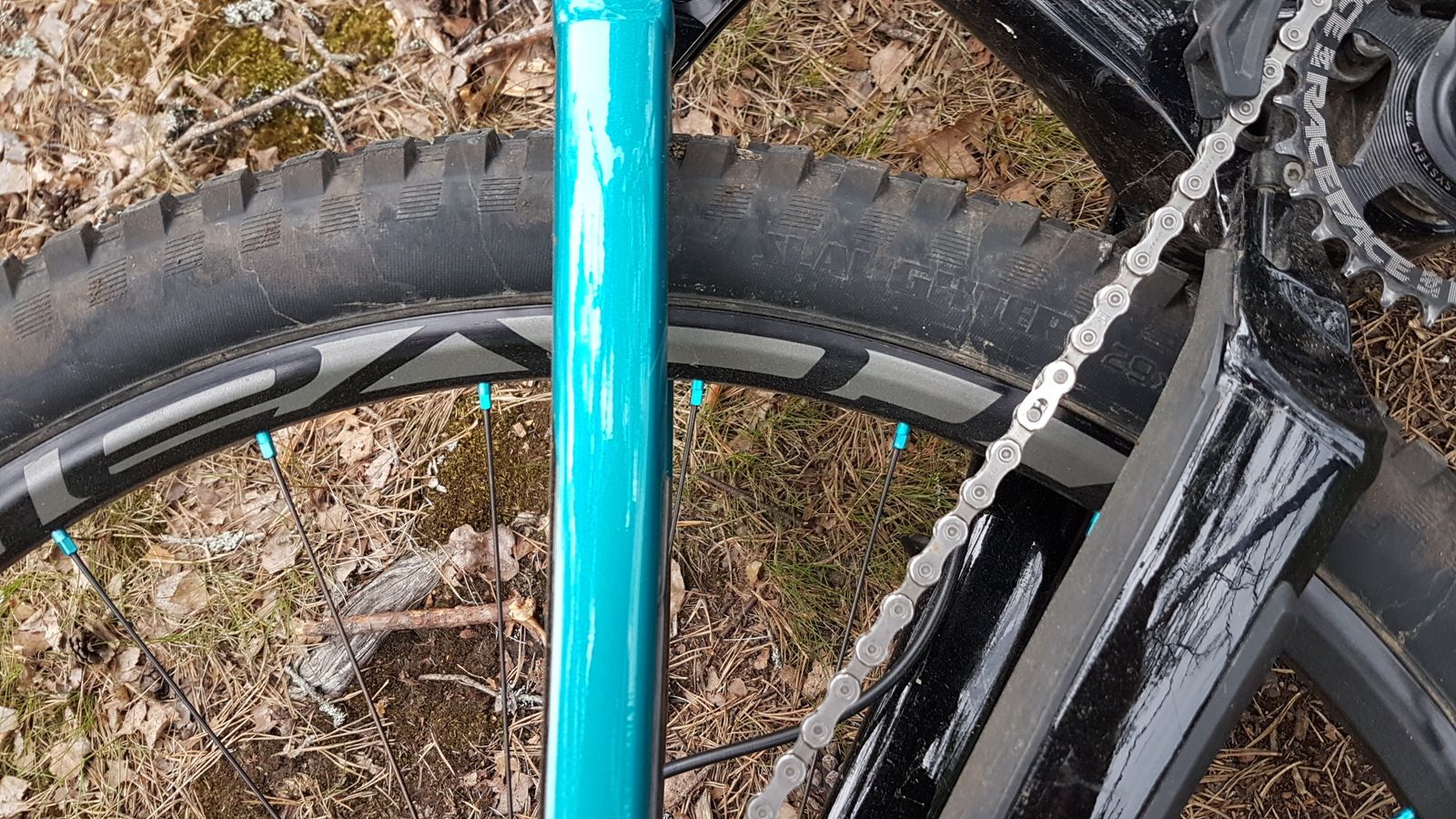

Knäckte ekrar i bakhjulet på mina originalhjul så det blev en bra ursäkt för att beställa hjulen igen: hope pro 4 med stans flow (ändrat från arch efter er input). Passade även på att klicka hem en maxxis shorty att testa som framdäck efter att ha rivit sönder sidoväggen på mitt specialized butcherdäck.

Ja, jag har haft samma problem på alla spetsnaz med pressfit som jag haft. Jag har löst det med en wavewasher och ett par tunna plastspacers.

Då vet jag att jag är i alla fall på rätt spår... har kört en 3h runda igår med en del stök utan att det blir glapp.
