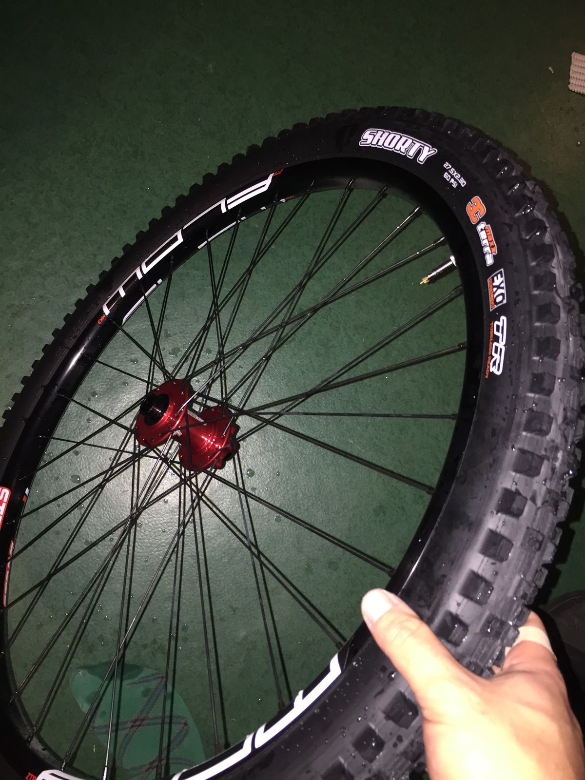

Nya hjulen, konverterade till tubeless. Hope pro 4, Stans flow (bytt från arch efter er input), dt comp och mässingnipplar. Ska mjuktesta idag.
    276.4 KB · Besök: 171
