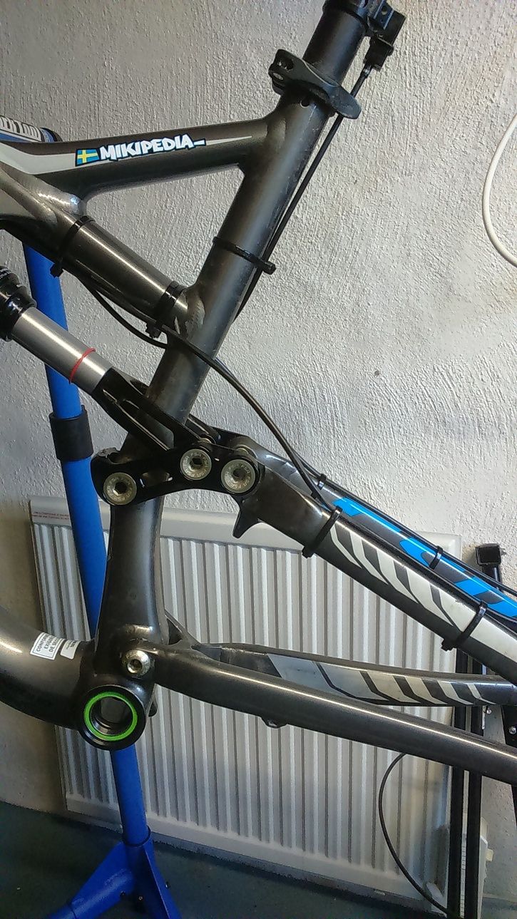

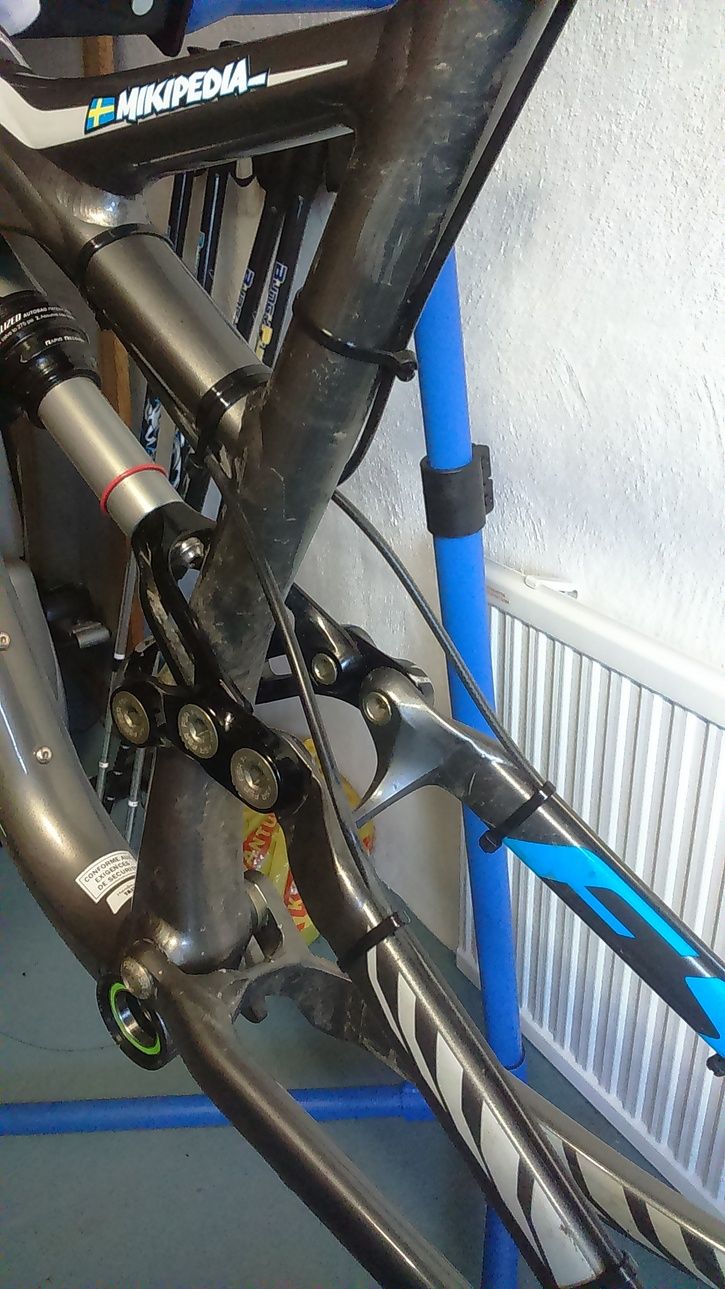

Nu har jag dragit om broms å växel upp på sadelstaget ska prova lite å se hur det funkar vid kompresion, verkar det bra såhär blor det slang på båda stagen.

Jag tror det ev. kan bli lite för skarpt knä på åtminstone växelvajern om du monterar så där. Det kan nog också vara bra att lägga vajern/slangen på undersidan av staget, så inte allt grussprut från däcket hamnar på den.
Lite exempel från Knolly och Ibis:
Specialized Enduro - The tråd
I hear you.
Men det finns inget vettigt att fästa upp slang&vajer i när man går från undersida downtube och in "i" ramen? Tittade på en liknande dragning som knollyn men den skulle bara fastna i pedalerna som det verkade.
Vajern kan man strippa lite längre ner på staget för att ge lite mer radie i böjen. Tror du/ni det räcker?

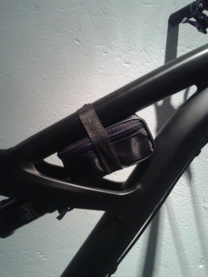

Tänkte på att modda en för att ha på den lilla triangeln framtill på ramen, mer som ett skyddsfodral för en reservslang än att den ska husera massa grejer. Tror inte en väska går in på stolpen ändå om man bottnar dämpen.
Löst å fixat, hittade en gammal sadelväska, designad endast för att husera slang+däckavdragare. Dessutom saknar den straps som ska hålla den mot stolpen (dvs endast straps för sadelns skenor). Sitter skitbra!

Kan testa att tvinga in den i bakre minitriangeln, kan återkomma om det. Pumpen sitter i ett fäste som skruvas på flaskhållarplatsen (flaskhållare och sånt får givetvis också plats).

Det var hju synd! Sett folk som brukar peta in slang där som backup, verkar klart mer ur spår i lilla triangeln.
