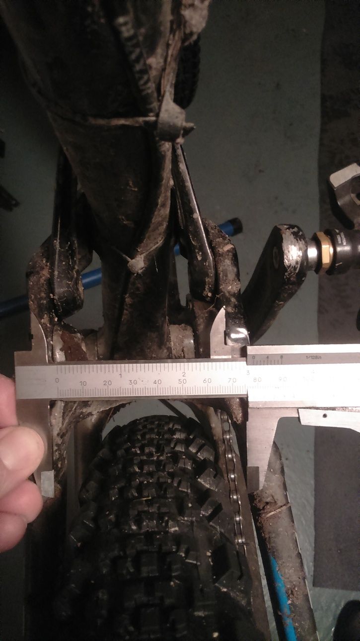

Eftersom det är så bild fattigt bjuder jag på en till?
Kan även säga att den enda skillnaden hittils med offset är att det slår i lättare, har tex slagit i ramen för första gågngen idag. Jag har bara hunnit plattcykla än men ska ge det lite mera tid och utförsåkning innan jag bestämmer om det är bättre.

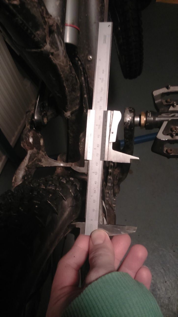

mikipedia_ skrev:
> Kan mäta imorgon, vill du ha höjd från fälg
> med?
Gärna, vore riktigt schysst! :-)
Tänkte sätta på så stora däck som möjligt och på så sätt få ett mellanting mellan 650 och 29 i hjuldiameter.

@mikipedia_
Väldans schysst av dig! Det här börjar ju bli en förträfflig tråd med nyttig info för denna cykel! Om nedre kedjestaget har samma clearance som det övre mätta (ca 75mm va?) så bör man ha gott om plats för ett redigt 2.5" däck på orginalfälgen med 29mm innerbredd.
Är det 2.5a eller 2.35a som sitter på bakdäcket hos dig?

Ja det tar sig!
Det är mätt på minsta stället givetvis.
Tyvärr finn bara Minion Ss i 2,35"
I enduro tråden på mtbr finns det nån som monterat stora +däck, minns inte om det var en 26" med 650 sving lr om det var en 29? Iaf mot slutat av den tråden.

Finns en tråd på MTBR med folk som gjort om sina Enduro 29or till 27,5+ och det verkar funka utan större problem, så det bör vara ganska gott om plats för breda däck.
Specialized Enduro - The tråd
Det vore intressant att se ett av dom nya 2,8"wtb däcken på en likvärdig fälg och få lite mått. Nån som känner sig manad att köpa volwerine/breakout??

Fistarn skrev:
> Wtb 2.8or, tror ni de går in i en 650b? Piken
> lär väl släppa igenom rätt ordentliga däck?
Det finns ca75-80mm bak iaf, prova;-) skulle det funka vore det super.

Tänkte söka runt lite och se om någon har testat fläskdäck på 650b-modellen. Får nästan 29-diameter, men med 650b-geo.
2.8 tum är ca 71.1mm vilket kanske blir i tightaste laget? (under förutsättning att de mäter mellan dubbarna och inte carcass)

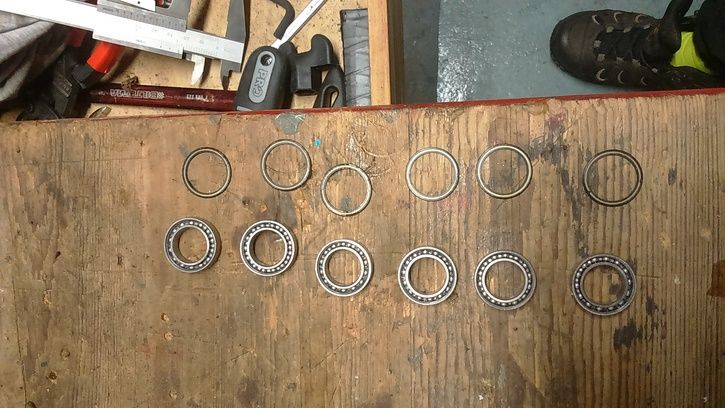

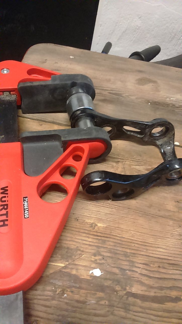

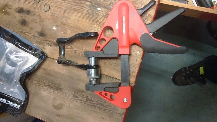

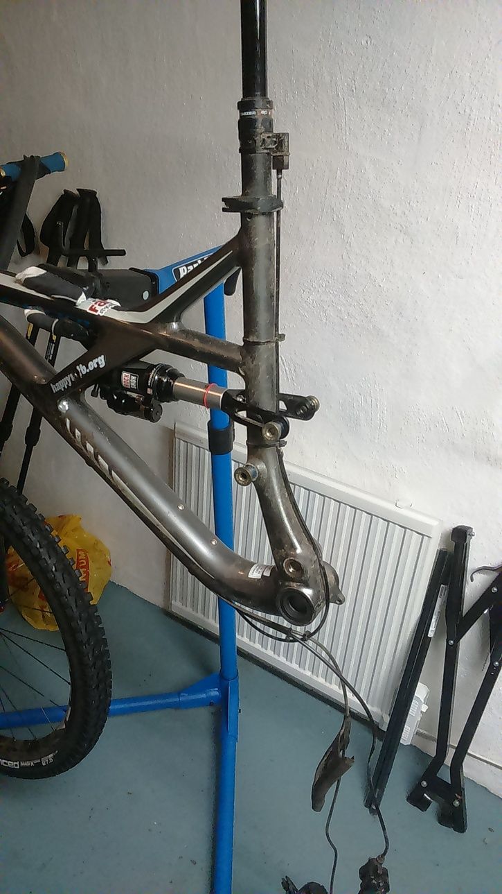

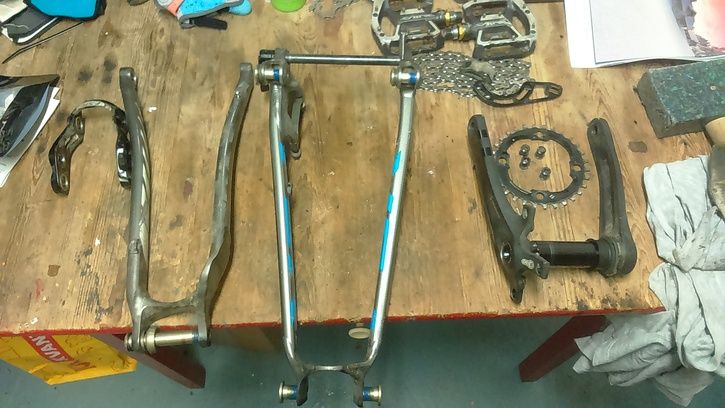

Renoveringen har börjat! Nu ska jag bara fixa ett nytt vevlager som har rätt axeldia, lyckades köpa ett RaceFace med 24mm istf 30?
Sen ska jag pressa ur alla länkagelager och peta i fett i dom nya.
    98 KB · Besök: 229
    165.4 KB · Besök: 223

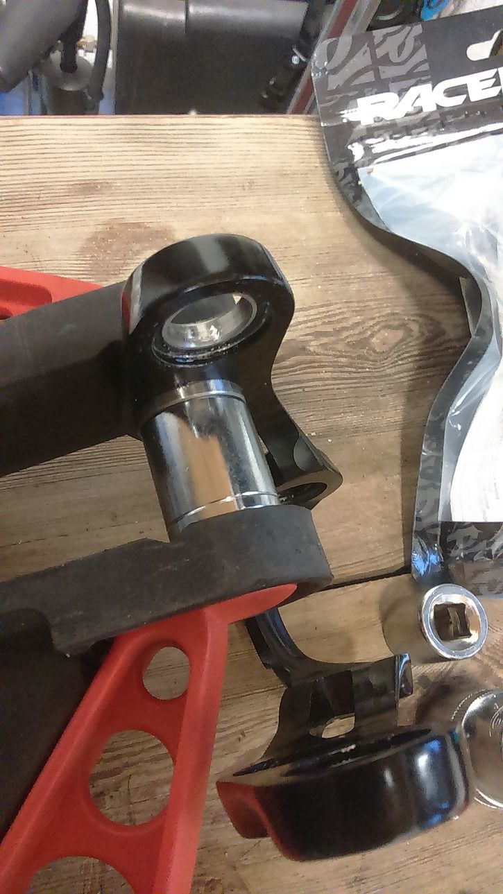

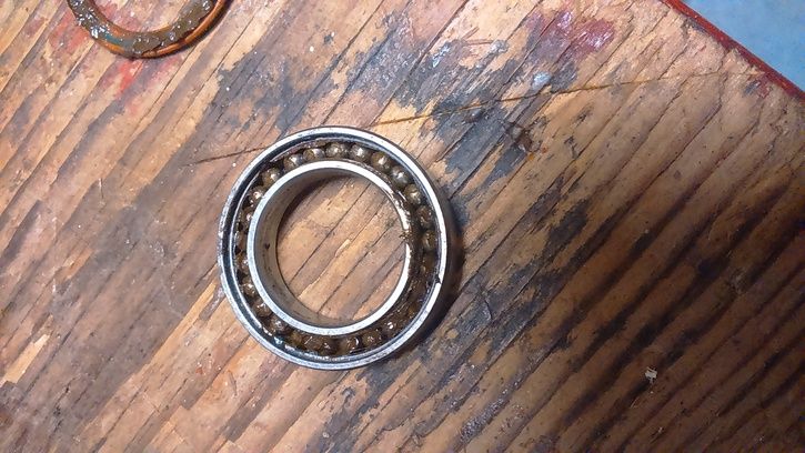

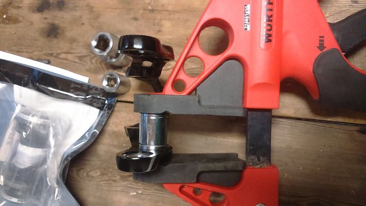

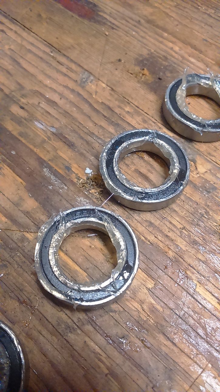

Nu har jag pressat ur gammla och i med nya lager i länken med min hemmakonstruerade lagerpress:-)
Det finaste av dom gammla lagren hade en rostbrunfettgegga i sig, så även om de tinte kändes kasst så var det nog det.
Silikonfettet är ett superbra monteringsfett och som skyddande lager mot fukten, kanske skulle funka i lagren med?

Kul att det funkade bra för dig. Fast helst bör man undvika allt som kan ge sned pressning, så var noga med att kolla så lagren sitter ända in i sätet och inte sitter snett någonstans :)
