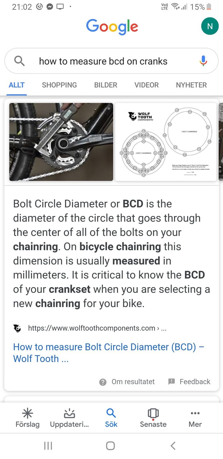

Hallåj! Nån med en FSR Comp 2017 (sista modellen innan nya ramen) som vet vad det är för bcd-mått? Det är ett raceface vevparti, eller iaf klingorna. Det står inget på klingorna. Vill köpa en N/W-klinga.
Foss
Jo jag stod å klia mig i skallen där ute ett tag men jag hittade inte mitt skjutmått så jag googlade men utan framgång. Är väl en ganska vanlig cykel så jag tänkte att svaret kanske finns här.
