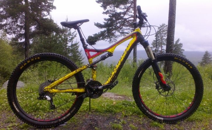

Specialized Stumpjumper FSR Evo Comp är en cykel med 150 mm slag fram och bak. Framram och sving är av alumnium, bak sitter en 142x12 mm axel och fram till sitter ett styrhuvud för taper styrrör. Ramen är bygg för pressfit BB30 vevlager. Bakdämparen är en Fox Float RP2 med autosag funktion samt två läges pro pedal. Framgaffeln är en Rock Shox revelation med 150 mm slag och 20 mm axel.
Cykeln kommer med ett 720 mm brett styre samt en 60 mm styrstamm, båda av specielized egna fabrikat. Bromsar är Avid Elixir 7 med 180 mm skiva fram och 160 mm skiva bak. Framväxel är en X7, bakväxeln är en X9 och reglagen är X7. Vevparti är ett OEM från Sram och kan nog liknas vid X5/X7. Kedjestyrare är Specialized egna. Sadelstolpe är Specialized egna Command Post BlackLite
Däcken är Specialized egna, fram sitter ett 2.3” Bucher och bak ett 2.2” Purgatory, båda är vikbara, har tunna sidoväggar och sladdriga som bara den. Naven är även dem från Specialized och går under namnet Hi-Lo, fälgarna heter Roval 26.

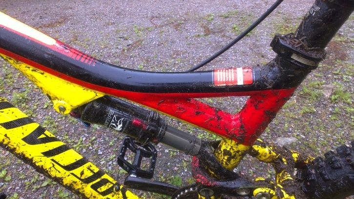

Komponentmässigt är cykeln ok specad, inget utöver det vanliga och jämför man specen på en motsavarande YT så känns specen väldigt sniken. Det är inte heller en problemfri cykel som levereras från butik. Under enbart ett par veckor har dyker klagomål upp. Vi börjar med däcken, som alltid är ett gissel iofs, de däck cykel levererar med bjuder på gott om grepp både i berms och på mjukare underlag, men punkskyddet är uselt och om några ambitioner att köra nerför finns bör det bytas ut pronto.
Bromsarna är även dem under all kritik, Avids elixirbromsar är inte direkt kända för att vara ljuva att meka med, ett gissel att lufta. Och bromsarna som kommer med cykeln ställer om sig konstant trots otaliga omluftningar, det finns dock tillräckligt med bromstyrka i dem. I slutändan vill man dock bara spy över dem.

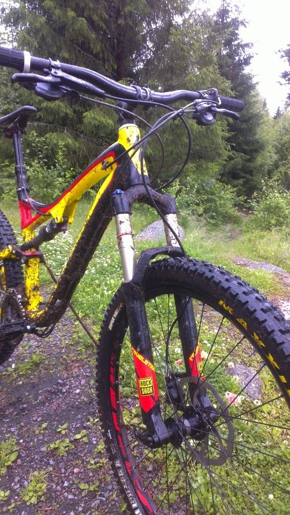

Gaffeln är nog dock den största besvikelsen, dock ska Rock Shox och Specielized ha cred för att man går in och löser problemet i alla fall. Revelation gafflarna levereras utan ordentliga tätningar, i stället förlitar man sig på foamrings för att hålla smörjoljan i gaffeln, något som inte verkar visa sig fungera. Efter enbart ett par rediga liftdagar har i princip all smörolja trängt upp förbi skrapringarna och bildar fina rinniga mästerverk längsmed innerbenen. Efter en service och montering av ordentliga tätningar så fungerar dock gaffeln utmärkt. Jämfört med storebrodern Lyrik märks dock skillnad när stökigheterna bli alltför kraftiga och trycket blir för stort genom grötiga kurvorna, det är dock ett pris värt att betala med tanke på viktskillnaden – i alla fall om man har en förkärlek för underdimensionerade komponenter som undertecknad.
I övrigt fungerar det mesta som det ska, vid hård körning och mjukt och gosigt däckstryck kommer nog inte hjulen att hålla mer än en säsong, lite beroende på vilken filosofi man har när det kommer till hjul tycker man antingen det är ok eller förskräckligt – jag finner det tillfredställande, hjul är förbrukningsvaror. Naven inger dock inte alltför stort förtroende, inget jag skulle tycka det var värt att bygga nya hjul på när fälgarna gett upp första gången.

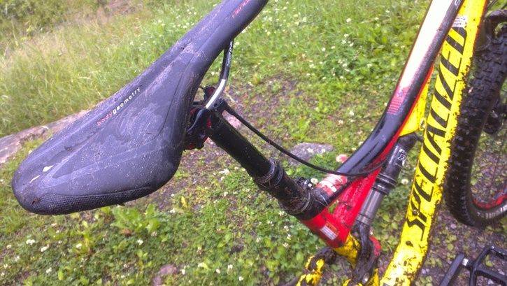

Men, det viktigaste för platt- och uppförsegenskaperna för den här cykeln är nog ändock dess sadelstolpe – efter att ha hånat teleskopstolpar i åratal så är det dags för avbön, det är en underbar uppfinning. Man kan ändra sadelhöjd manuellt, men jag har aldrig gjort det, en teleskopstolpe bjuder in till det och plötsligt blir plattpartierna och uppförscyklingen så mycket mindre jobbig. Om jag fick välja mellan lock out i gaffel och bakdämp och teleskopstolpe skulle valet falla för stolpen alla dagar i veckan. Med det sagt är jag dock inte säker på att Specialized variant på teleskopstolpe är den bästa, fördelarna med den är att den har tre distinkta lägen, vilket innebär att det inte blir något fipplande när man vill höja sadelstolpen. Nackdelen med Specialized lösning är att den saknar någon form av dämpning – smack säger det, så har man en sadel som smäller till bollarna, som tur är så vänjer man sig.

Saknar alla Rev-gafflar oljetätninger? Menar du de svarta packboxarna som suttit under skrapringarna på rs 32mm-gafflar sen hedenhös, eventuellt med en mer eller mindre värdelös foamring mellan? Låtar ju helskumt i så fall, man undrar när de började med det
Specialized Stumpjumper Evo Comp - Första intryck/Mini recension
e. skrev:
> Hjulen är jag som sagt också lite orolig för.
> Har du provat att ta kontakt med säljaren till
> cykel, det verkar som att specialized är ganska
> generösa i garantiärenden?
Jag fick ett infall idag och skruvade isär baknavet, maskinlagret som satt på bodysidan föll isär när jag fick av det. Specialized är säkert generösa om jag hade lämnat in den men det skulle ta 2 veckor att få fram ett lager och då löser jag det hellre själv för 10 euro¨
> Med tanke på bromsskivornas storlek tycker jag
> kraften är helt ok, men då brukar jag å andra
> sidan in ställa alltför höga krav på
> bromskraft=)
bromskraften är det inget fel på, mest det att dom låter knepigt. låter lite som en ABs-broms ibland
> Hur har du ställt in gaffeln? Jag kör cirka 10
> psi mer i negativa kammaren än positiva, vilket
> resulterar i cirka 95/85 psi (70 kg åkarvikt).
> Min känsla är att den går att köra ganska mjuk
> utan att den slår igenom hårt.
Jag försökte ställa neg högre än pos men gaffeln drog bara ihop sig och blev en 120mm gaffel, hade ca 10psi mer i neg då.
Nu står den på ett ganska lågt tryck, +80 -75 och då funkar den ok tycker jag. jag har mailat RS och frågat om den verkligen ska dra ihop sig så mycket om man har mer i negativa än positiva men jag har inte fått nåt svar.
Specialized tenderar att köra specialbyggen. T. Ex min Pike är inte en Pike som "finns" utan något som specialized beställt från RS. Min Pike saknar också skrapringar men håller ändå oljan rätt bra.
