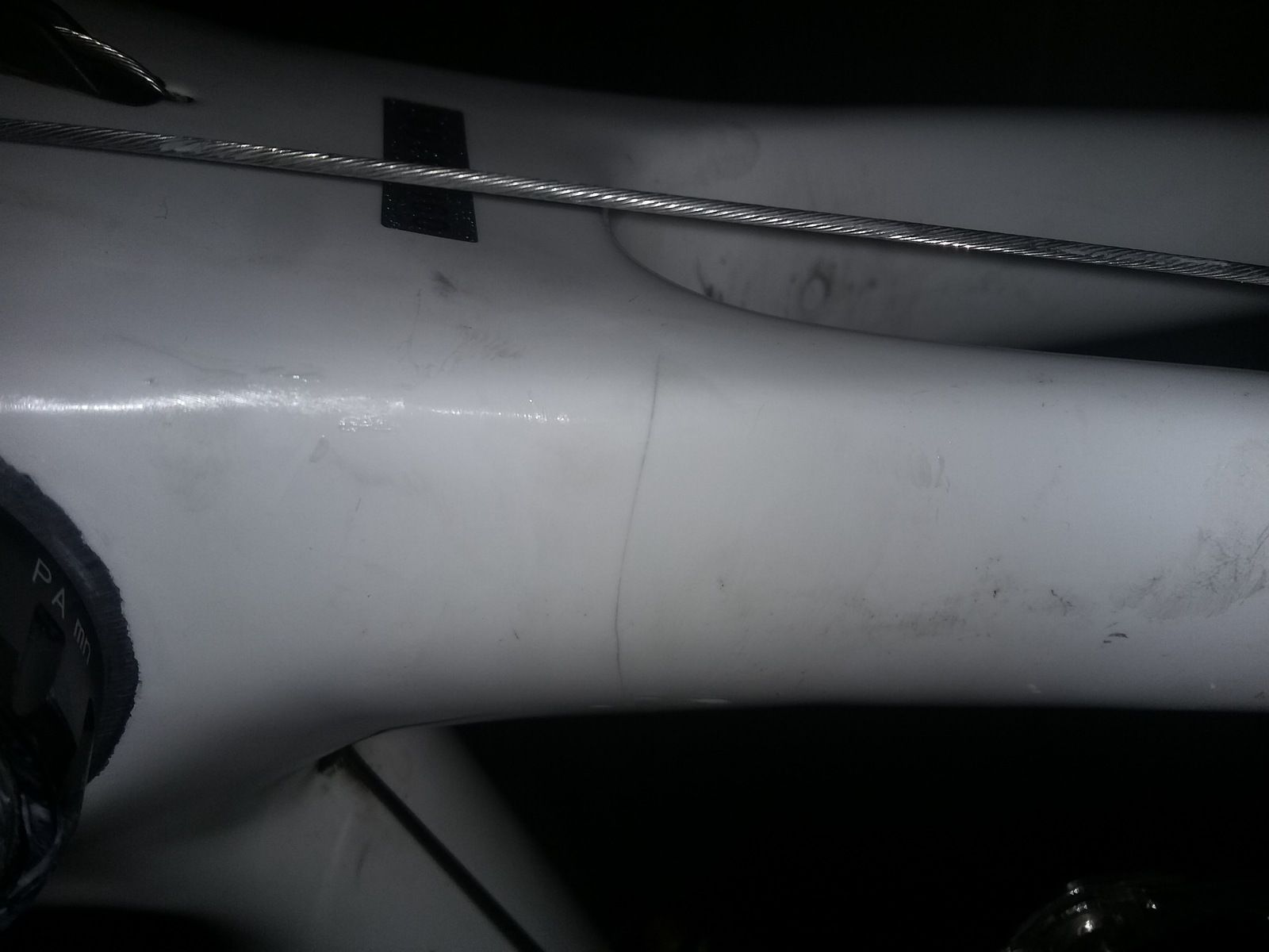

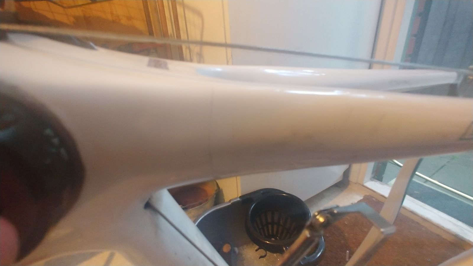

Hejsan hoppsan. Jag började fundera över sprickor idag då jag tvättade min cykel. Har repor lite varstans men vissa blir jag mer oroad över än andra. Funderar på att lämna in den för kontroll.
Är det här tillexempel en repa? Sitter precis bakom vevpartiet så lite konstig plats för en sådan repa?

Ser ju ut som lacken spruckit iaf. Gissar på att det där skulle kunna röra sig om du tar av hjulet och trycker lite längst ut på kedjestaget och tittar om det blir lite mörkare eller inte.
Är det en spricka så går det att laga hyfsat enkelt innan det spricker mer.
Bara slipa bort all lack och färg på sidorna av sprickan och lite mer vid själva sprickan och sen plasta som en box från insidan av kedjestagets övre del, över sprickan och avsluta på undersidan.
Visuellt kanske inte super snyggt men bör hålla helt ok. Annars får man hoppas på att försäkringen täcker det.

För att se om det är en spricka eller en repa - måla över den med lackstift och så ut och kör. Spricker det igenom färgen är det en spricka, om inte är det en repa.
