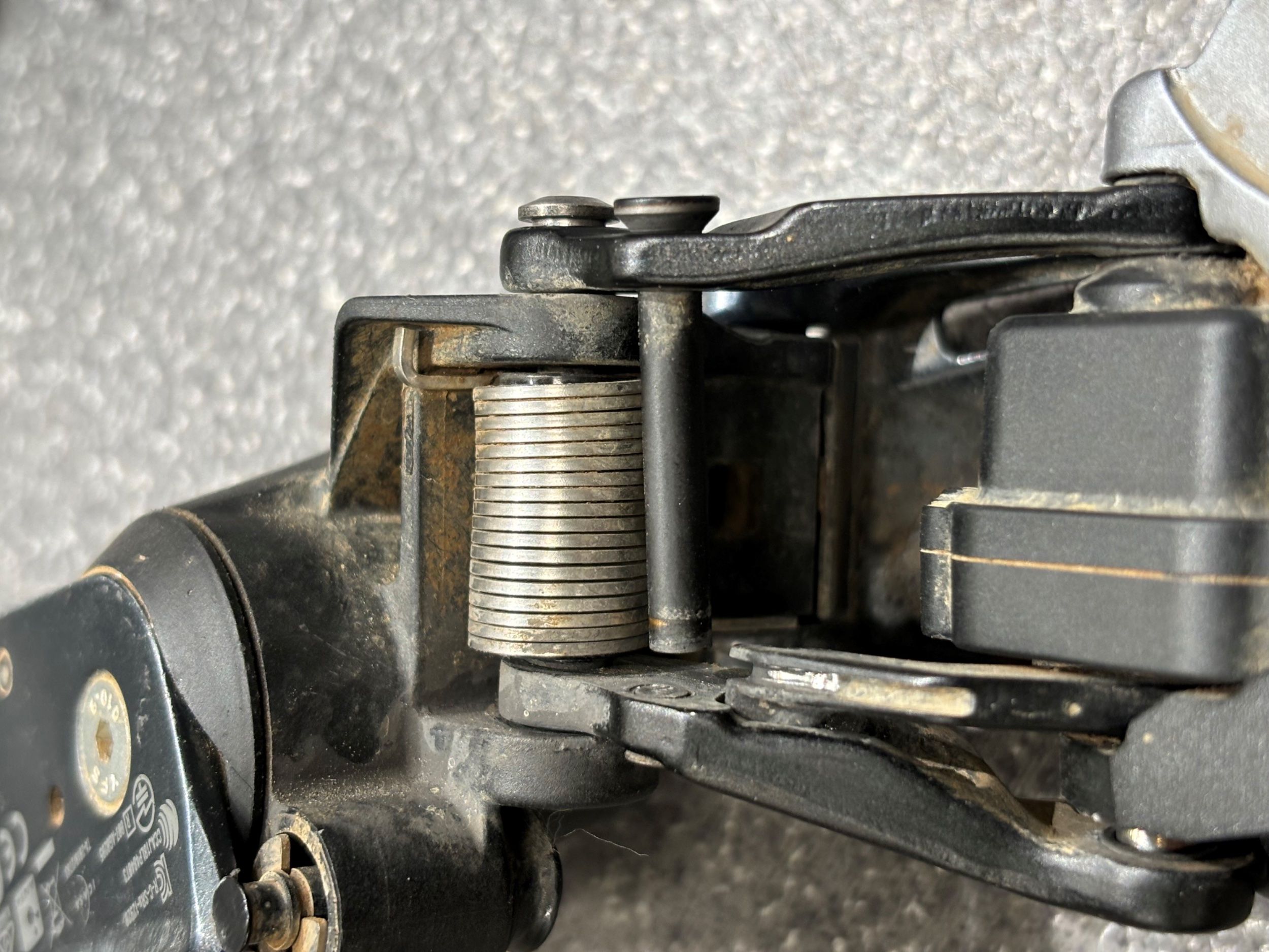

Hej!
Någon som varit med att detta stag har gått av? (Se bild) finns reserv delar? Går det att laga?

Kallas det för bussning? Inte ”stag”. Borde ju vara det där?
Det är kanske värt att skriva till Leap Components och fråga om deras bussningskit skulle kunna hjälpa i ditt fall.
Jag kan inte säkerligen bedöma om det här haveriet handlar om den lilla axeln som har lossnat från ena av sina bussningarna, eller om den där axeln har verkligen gått trasig. Vet inte heller om deras reparationskit inkluderar nya axlar eller bara bussningar.
På din bild ser ut även den andra synliga axeln (den som håller en fjäder, till vänster från den trasiga axeln) som om den också håller på att knackas ut.

Du har inget annat tips än leap?:)
SRAM AXS x01 stag = av
Finns det någon tredje part? Vore ju mysko om en sådan dyr växel inte har en massa reservdelar
AXS verkar ha en massa reservdelar enligt SRAM:s kataloger. Men varje minsta detalj inte erbjuds lösvikt. Kanske anser SRAM att den del du söker är integrerade del på växlarens kropp.
Dessutom, att trycka in nya bussningar kräver mer mekanisk skicklighet och fler verktyg än att skruva in en ny bult, och de flesta AXS reservdelar som säljs är ju just det: bultar av olika former och storlekar. Kanske vill man inte heller riskera botchade hemmagjorda reparationsförsök och eventuella tvistemål från ilskna/skadade kunder.

Sant! Ska prova med leap, de har en bra video med.
Tycker konstruktionen är rätt trött med nitat på ena sidan och sen gäng på andra.

Jag har fixat samma med just Leap. Madrone verkar schyssta men skickar från usa tror jag.
Beställde också Leaps 3d printade parallelogram för jag totalt böjt sönder mitt under en tävling. Bakväxeln som var förpassad till reservdelslådan fungerar nu som ny. Bytte bussningar i 2 till växlar på andra cyklar, dom behövde det verkligen.
Även den lilla skruven är bra, blir glapp där till slut annars.
