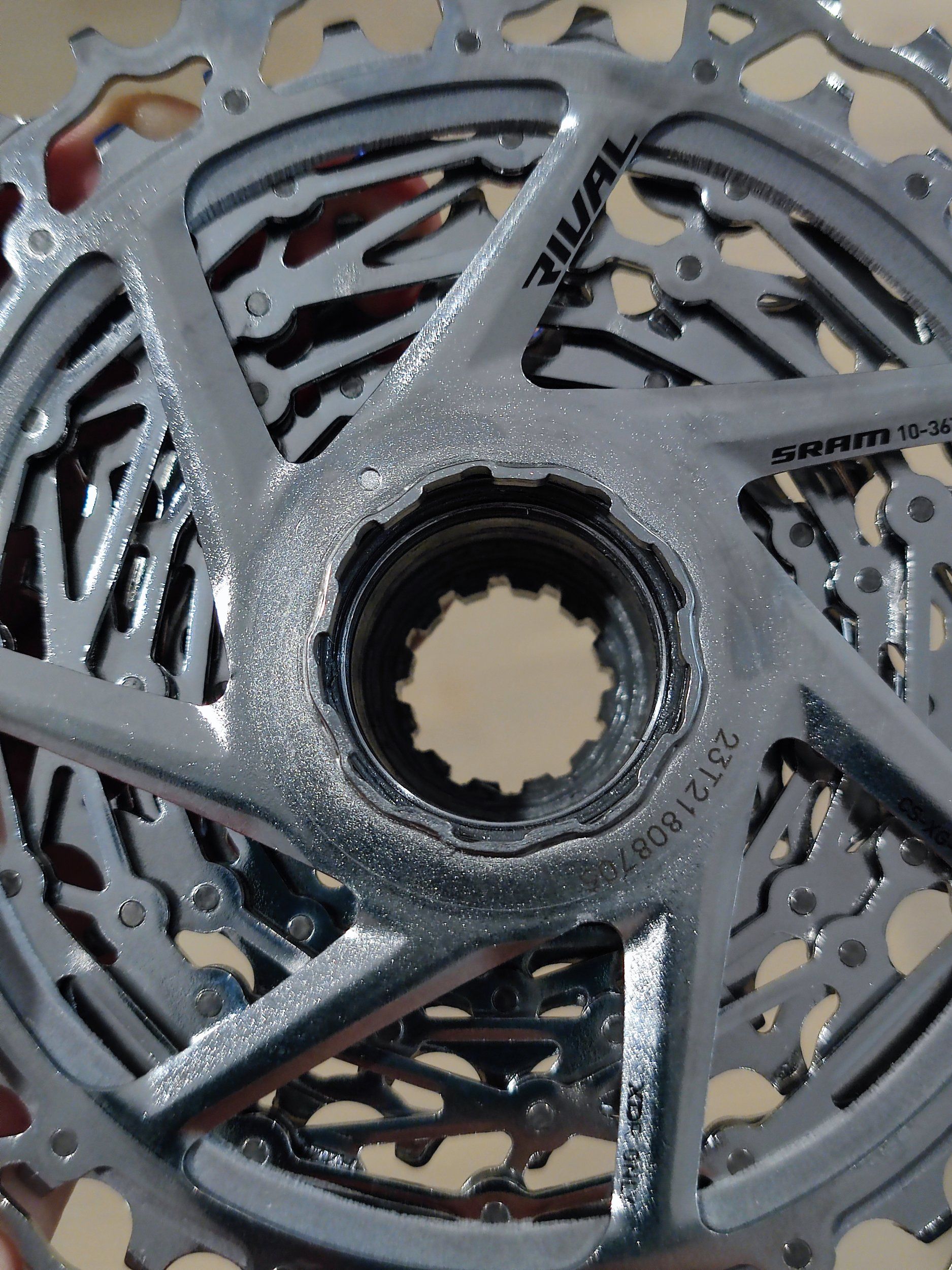

Först provat med en XG1270 force axs kassett på Neo 2T med XDR body.
Kassett vobblar så in i bomben.
Köper en Rival AXS XG1250 kassett för att prova med. Den vobblar ännu värre utan morgondag.
Vad fan gör jag för fel? Varför fungerar inte skiten. Är så less, vill zwifta nu.
Kassetterna vobblar så in i bomben. Vobblar så mycket att så här går det inte att köra, inte ens på zwift.
Dyrt skräp som inte fungerar! Är det fel på Tacx eller sram? Haft problem med sram kassetter innan, men nu undrar jag om inte stjärnorna ramlat ned

Är bodyn glappfri?
Roterar den bra utan kassett?

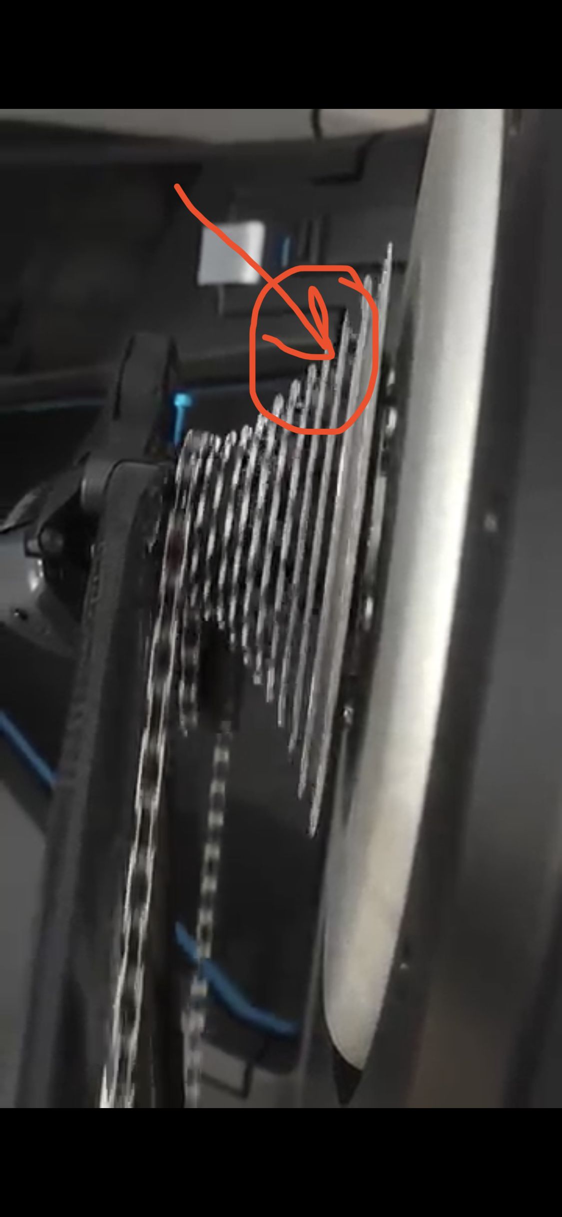

Men hallå eller. Antingen vobblar det eller så vobblar det inte. Lägg upp filmen!
Edit: Alltså, vi behöver se filmen för att kunna döma ut vårt straff. Är det TS som fantiserat ihop vobblet, eller är det tillverkaren som ska bojkottas och brännas på bål? Pöbeln måste få veta!

Det där är väldigt lite vobbel iaf. Alla hjul jag sett där navet har fastbultad HG-body har vobblat mer än så. Har dock ingen erfarenhet av trainer eller nyare SRAM och XDR.

Juryn har enats. Det där är inte vobbel nog att bry sig om. Om man tittar på dreven istället för tänderna skulle jag säga att det rör sig ytterst lite i sidled.
På film två; titta på drevet pilen pekar på. Ett tag linjerar det upp med en svart skåra i bakgrunden, och under denna tid ser man att drevet nedanför tänderna håller sig rakt och snyggt.
Så skönt för dig! Seså, cykla på!?
