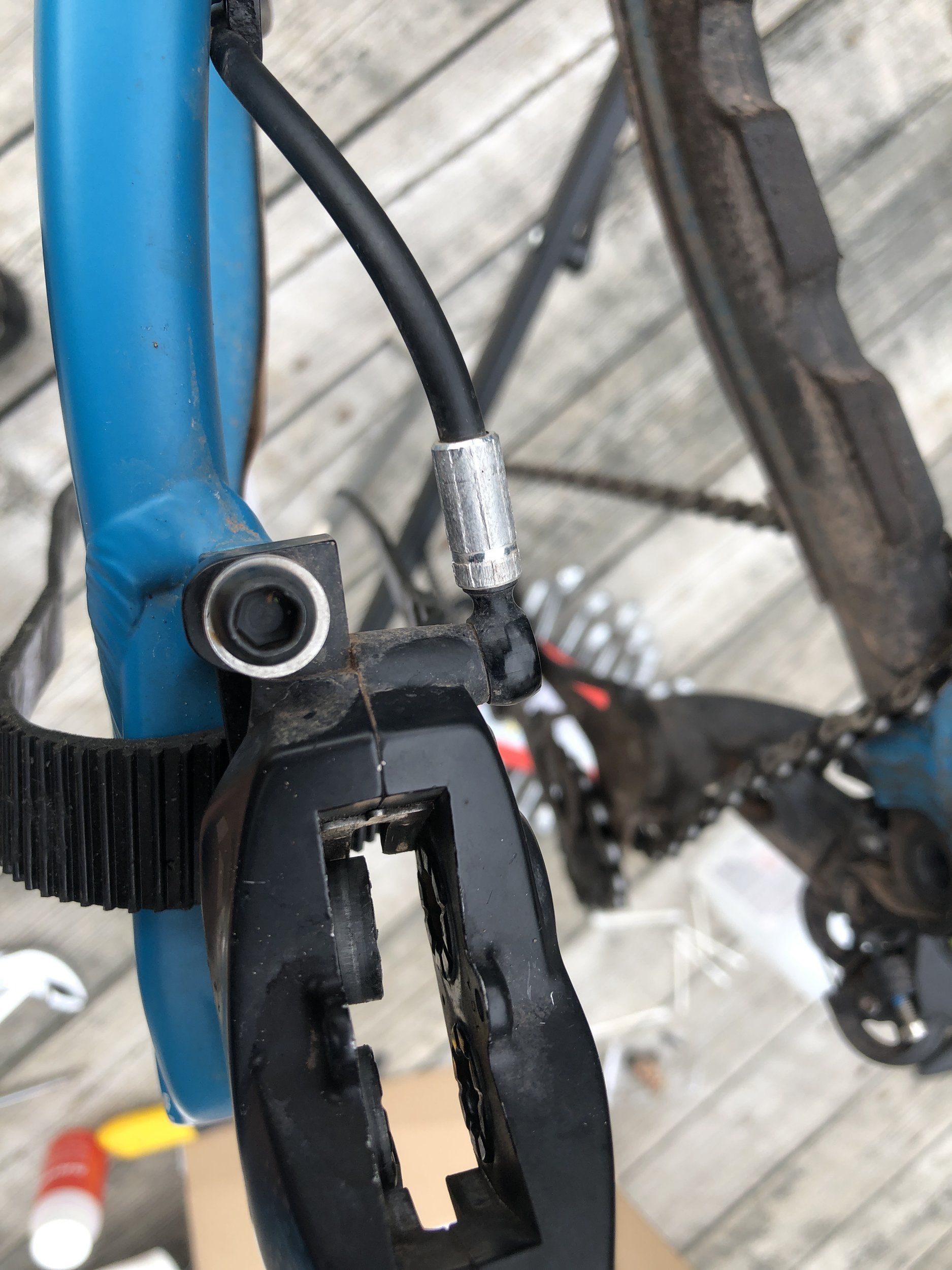

Min ca två månader gamla code bakbroms tar extremt nära handtaget,trots att jag skruvade upp justeraren max. Provade att fylla på bromsvätska men hjälte ej. Upplevde liknande på tidigare guide bromsar trots flera fullständiga luftningar och ny bromsvätska.
Vad kan/ska jag göra?
Ska till Järvsö nästa vecka och vill helst återvända utan helikopterassistans.

Ta loss oket och pumpa på handtaget så klossarna kommer närmare varandra, prova efter varje pumpning så det går på skivan. När den precis går på skivan kommer hantaget att ta längre ut.
Sram code problem
Du skriver "Provade att fylla på bromsvätska" gjorde du det eller luftade du enligt konstens alla regler?
Om inte finns bra videos om det.
Se upp om du pumpar in kolvarna utan belägg så de inte kommer för långt in och hoppar ut.
Lycka till!

Alltså det finns i princip inget utrymme att få klossarna närmre varandra utan att de skrapar mot skivan....

Mina Code R har samma egenskap. Jag har löst det genom att med jämna mellanrum ta bort bakhjulet och pumpa fram kolvarna. Sedan kör jag in en 3mm tjock plåtbit mellan beläggen och vips så tar handtaget lagom långt ut igen.
//Jonas

Hajar inte riktigt: Med pumpa menar du väl pumpa bromshandtag?
Om du då har en 3 mm tjock plåtbit emellan klossarna borde det väl bli samma som att göra det utan att ta loss bakhjulet? Eller menar du att du pumpar fram klossarna på annat sätt, eller hur gör du för att de inte ska ”flyga ut” om du inte har något emellan?

Var kanske lite otydlig :-) Jag pumpar på bromshandtaget med hjulet borta och inget mellan beläggen. Då pumpar man fram klossarna framför den punkt dom kommer ta med skivan mellan. Sedan trycker jag tillbaka kolvarna med beläggen kvar i oket med en 3mm plåtbit och då blir det lagom avstånd mellan skiva och belägg. Det funkar väldigt bra på mina?

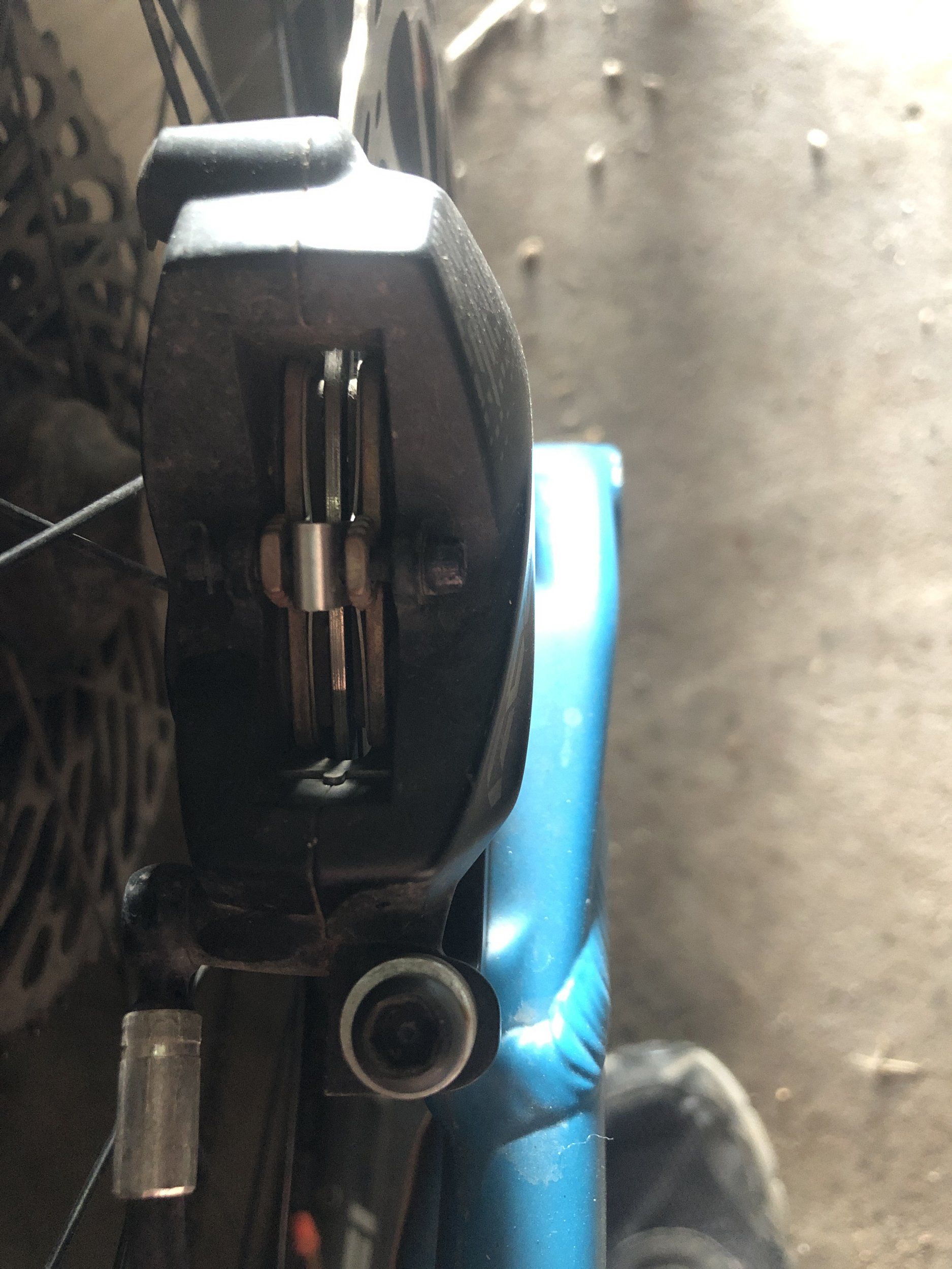

Kolvarna stannar kvar inne efter rengöringen och är nu tio ggr sämre än när jag började- precis som förra gången med guide bromsar. Det verkar som att kolvarna torkar ut efter rengöringen med sprit... jag kan ju knappast ha på bromsoljan som jag har i bromsen (sram break fluid 5.1), då lär ju det ju komma på bromsskivan sen. Eller vad gör jag för fel??

Gjort en komplett luftning efter rengjorde kolvarna. Funkar bättre men inte optimalt. Som vanligt med andra ord, så med min standard får det duga.

rengör kolvarna när de är ute, med bromsvätska, sen tryck in alla kolvar hela vägen och rengör med sprit för att inget ska komma på skivan, som jag skrev tidigare...

Ja så gör jag och har sett den rekommendationen både här och där. Eftersom kolvarna är max utpumpade så är det vettigt att inte köra med nåt främmande för packningarna utan det de är gjorda för att beröra. Sen trycker man in dem hela vägen och överflödet droppar undan. Sen torkar man bort alla spår av bromsvätskan i oket med en trasa fuktad med iso. Inga konstigheter...
