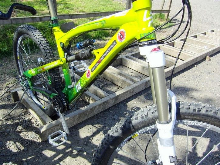

Såg denna i Skottland och det väckte ha-begär:
CIMG0836.JPG ht=545
