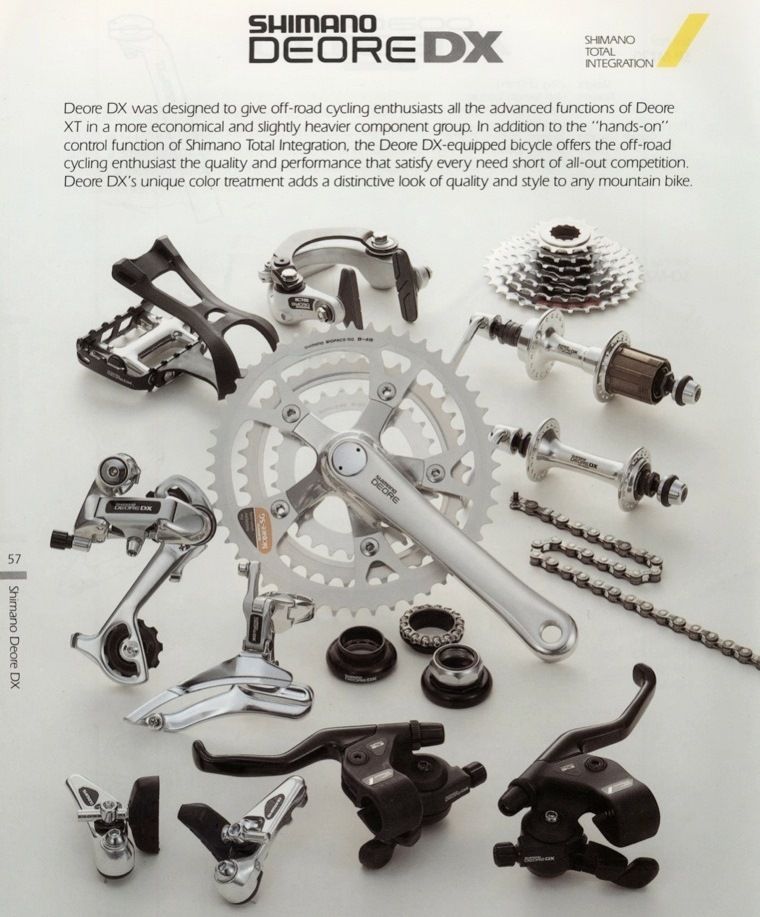

Min 1990 Deore DX M650 grupp växlade finfint. Likaså min 1993 XTR M900 grupp. Liksom alla följande XT/XTR/Eagle grupper jag använt. Ett icke-problem.
    108.1 KB · Besök: 190
