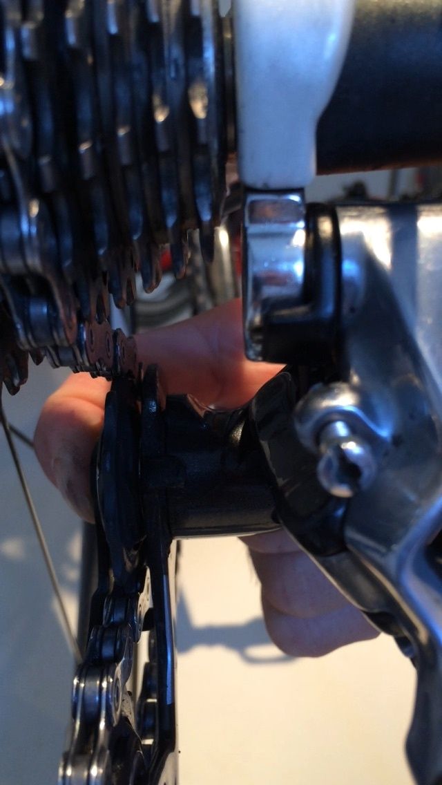

Tjena!
Jag måste dubbelkolla en grej med experterna på Happy. Ska jag kunna trycka in hjulet mot bakväxeln som bilden visar? När jag trycker så fjädrar växeln ca tre mm, har haft ett flertal Ultegra bakväxlar som är "stumma" om jag jämför med min nuvarande SRAM växel.
Vad säger ni?

Så brukar det väl vara på alla SRAM? ger lugna men bestämda nedväxlingar.
(En lite elegantare lösning på shimanos glappiga jockey wheels :-) )

Ja det var därför jag undrade om det var ett problem eller inte. Mina red-bakväxlar bara funkar i ur och skur år efter år utan problem. Alltid lika exakta och distinkta växlingar.
