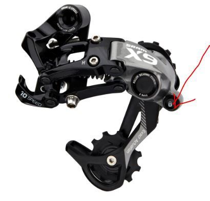

Jag har just skaffat första sram-hojen och blir galen på hur bakväxeln beter sig när man vill ta av/på bakhjulet. Den viker ihop sig på ett sätt som jag aldrig upplevt med shimano och gör det skitsvårt att få av/på hjulet. Stumpjumper med X9.
utgår från att du fäller fram cagen och trycker in knappen innan du tar av hjulet? :D
SRAM vs. Shimano
Har du en nyare växel så kan du låsa cagen i främre läget. Blir mkt enklare att ta av/på hjulet då:

johan44 sa:

johan44 sa:
Hittad! (men varför funkar shimano utan knapp?)
Funkar och funkar. Funkar väl samma. Men Shimano har lite generellt fjösigare fjädrar och det är väl därför SRAM är snabbare (aka. mer traktorlik) i växlingen (och man kan nästan se om folk kör Shimano på hur mycket kedjan wobblar)
