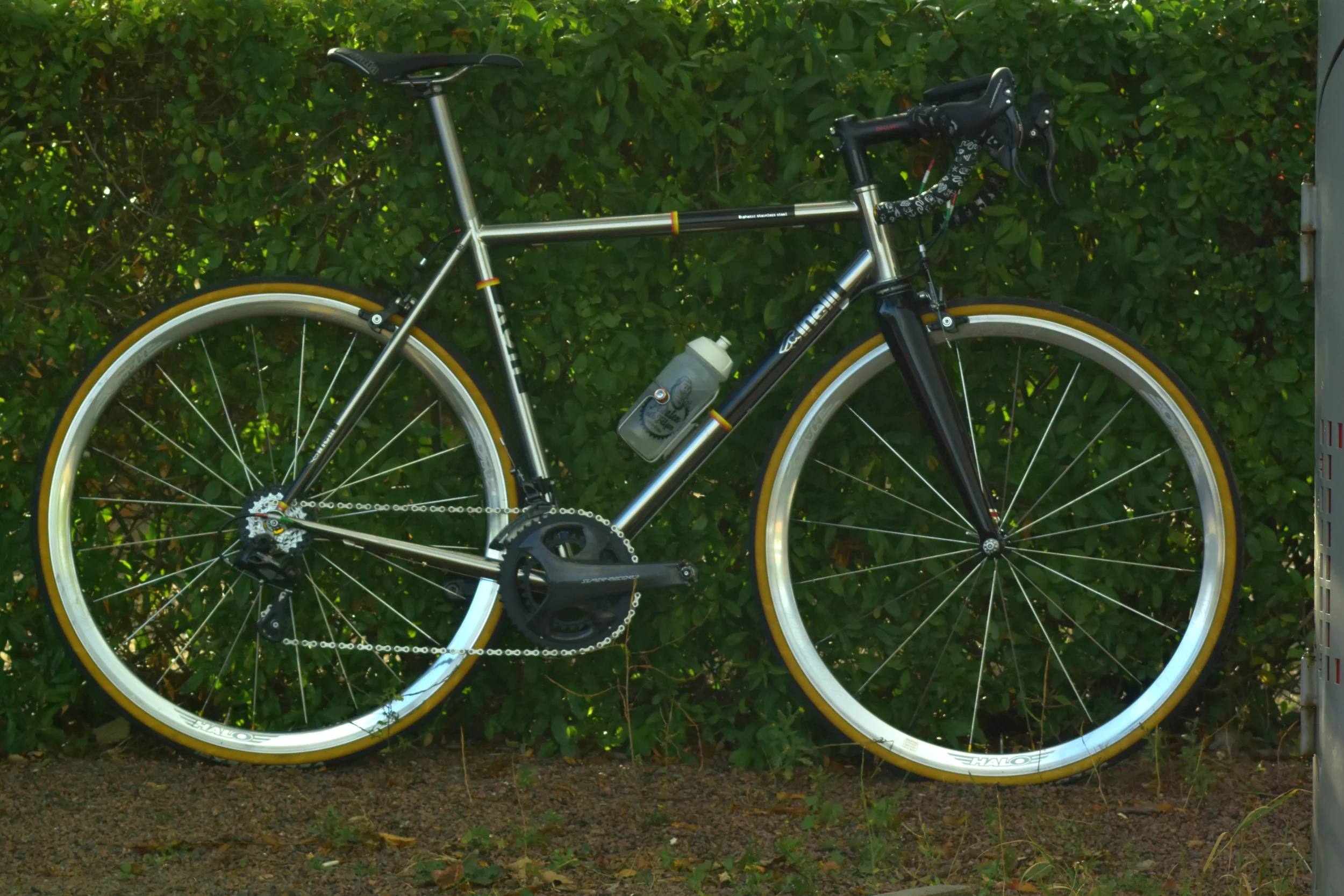

Stål!
Ser trevlig ut! (Inte min)

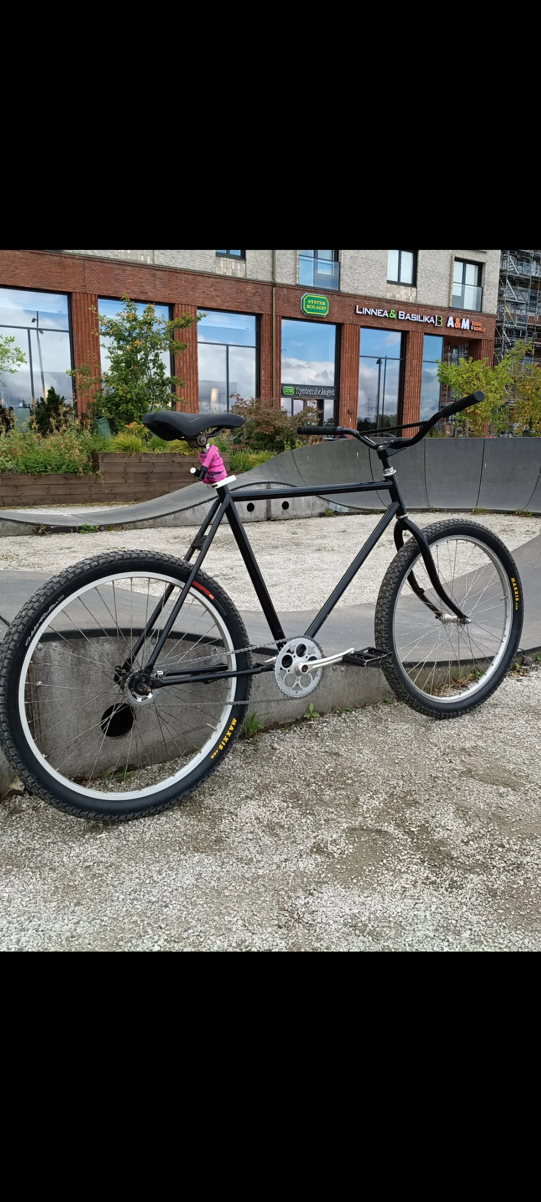

Stål!

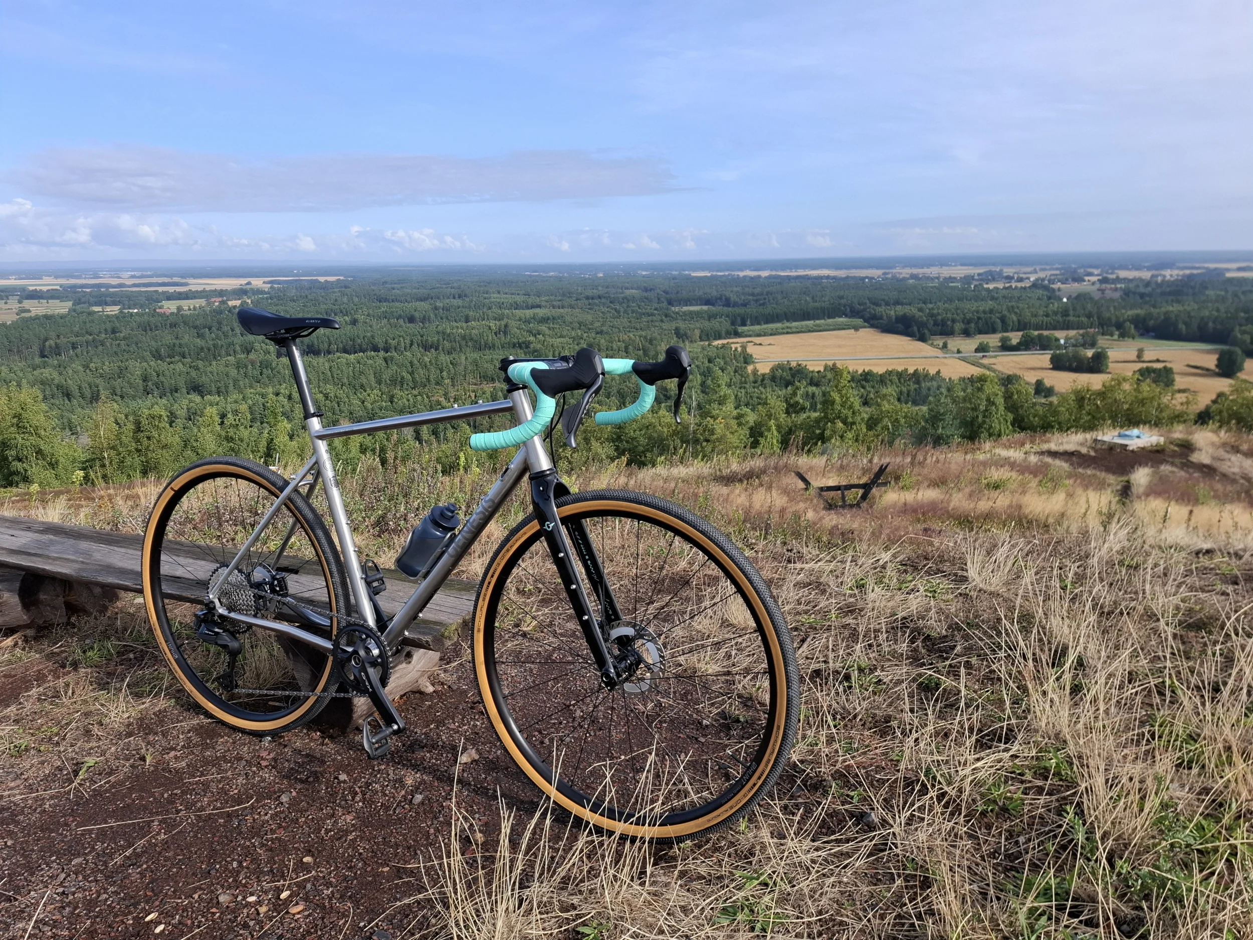

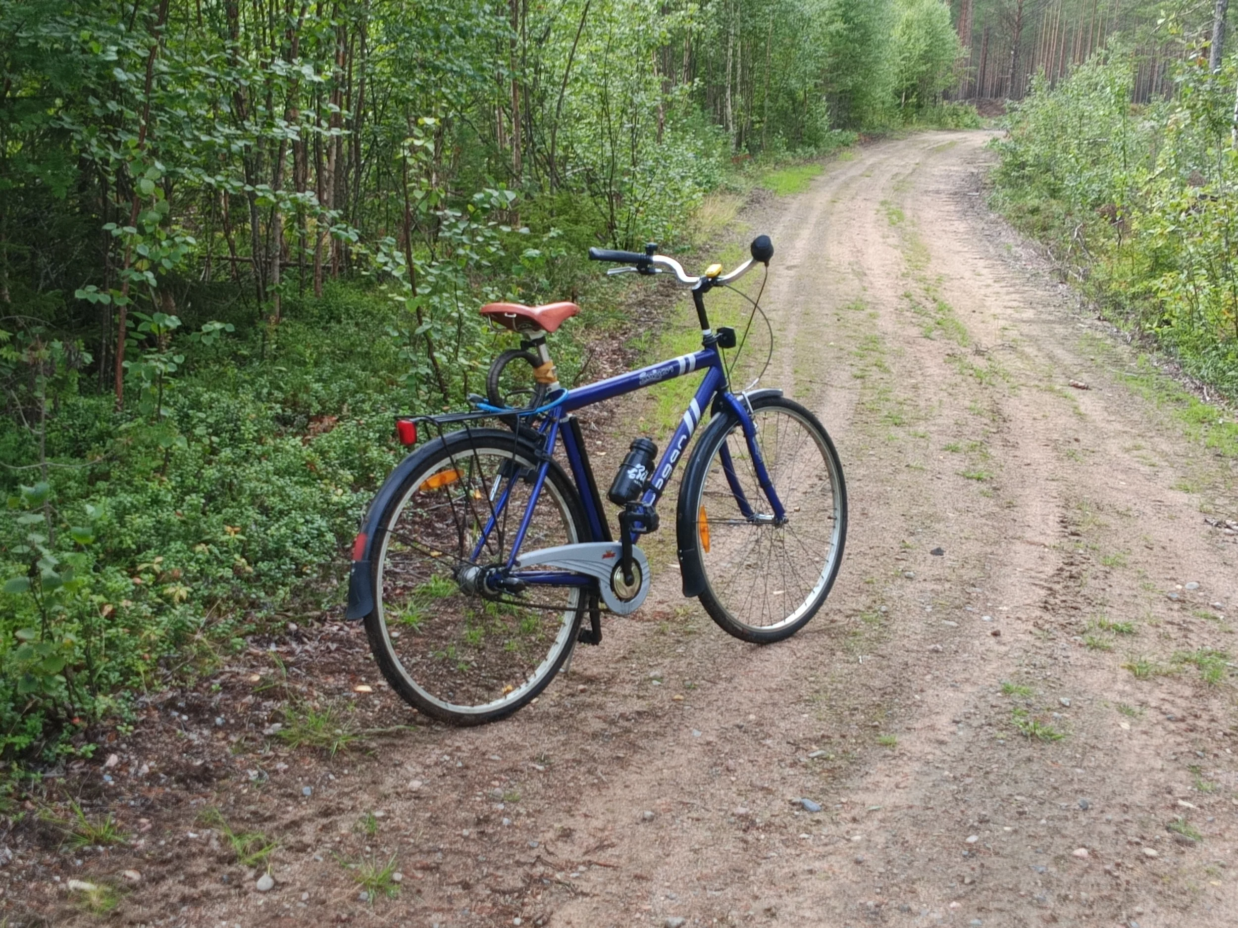

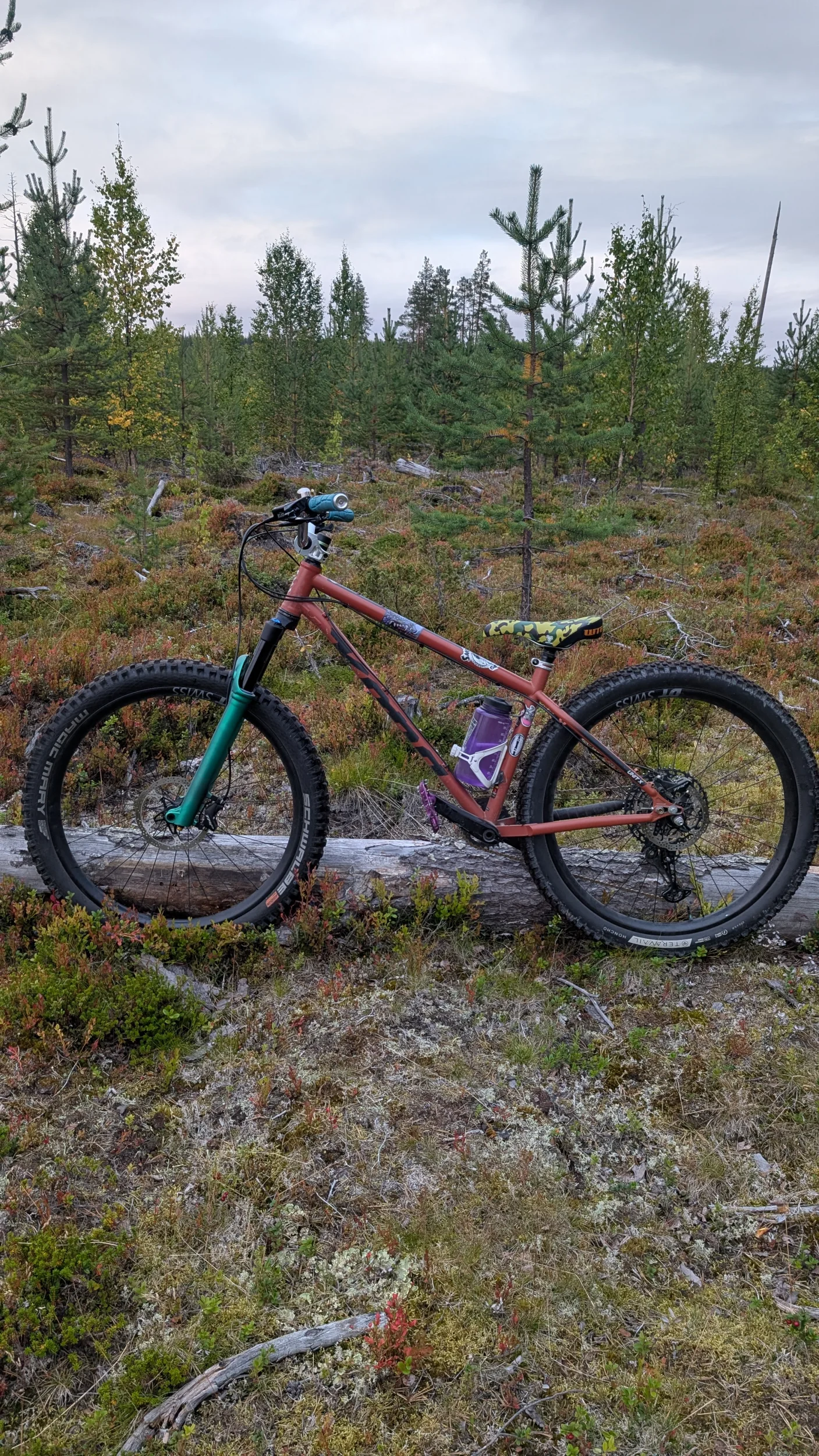

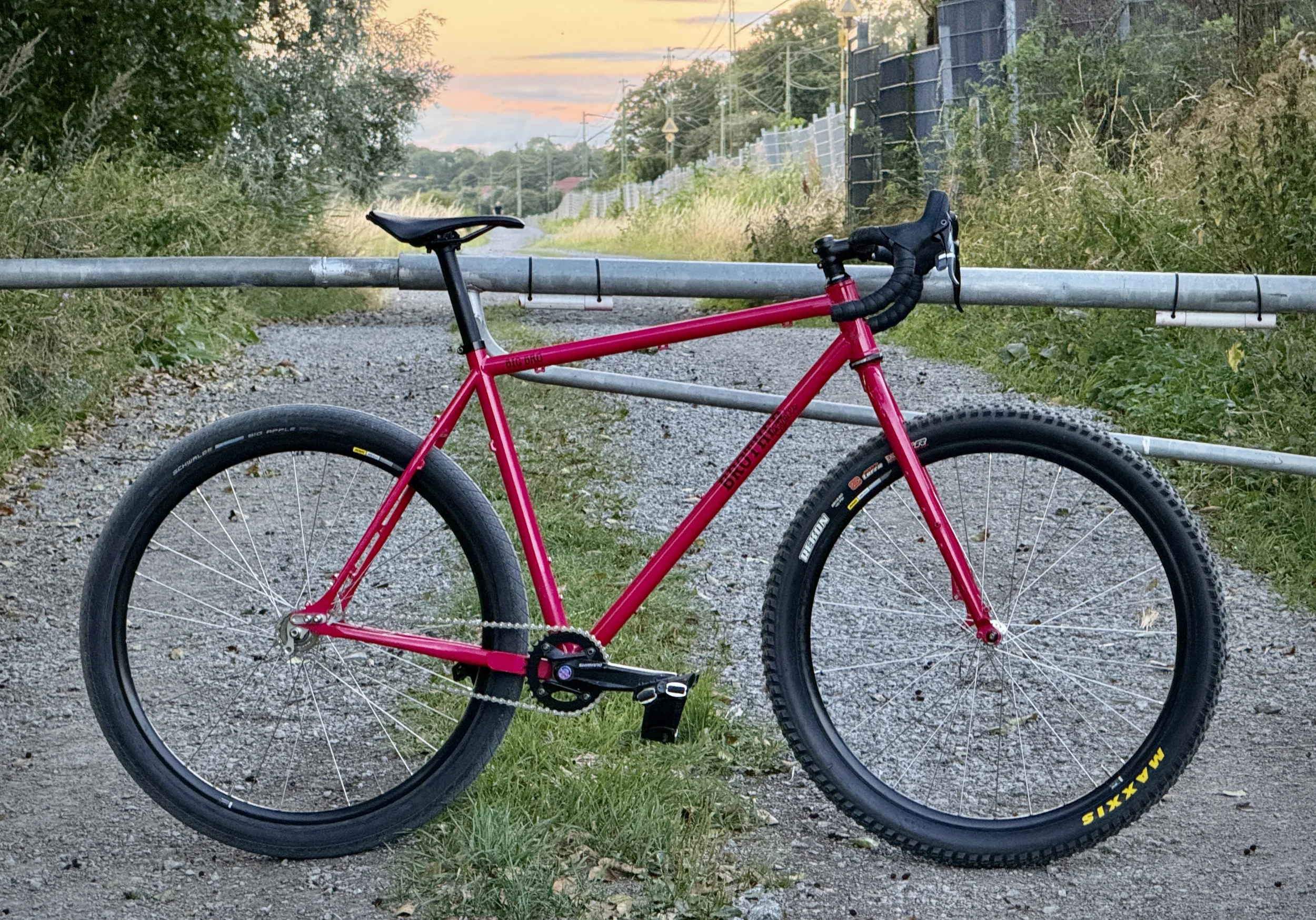

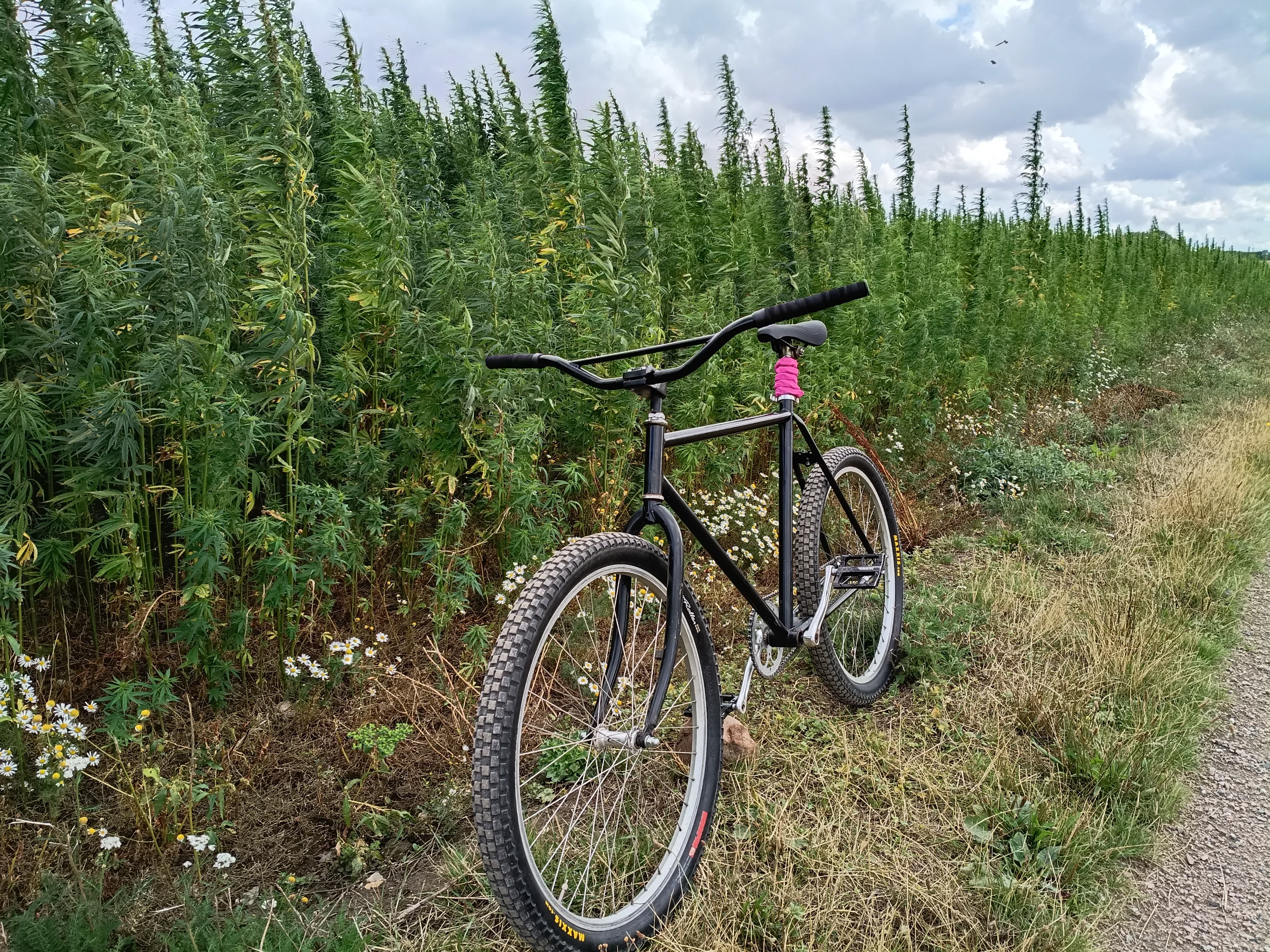

Snart 20 år gammal 29"
Varit lite sned och en spricka i kedjestaget, men nu riktad och svetsad.
Nu är det någon sorts flat bar gravel byggd från vad jag hade i lådorna.
Skulle behöva en 70mm stam med typ -40° för att få ner styret litegrann. Annars är nya ägaren nöjd

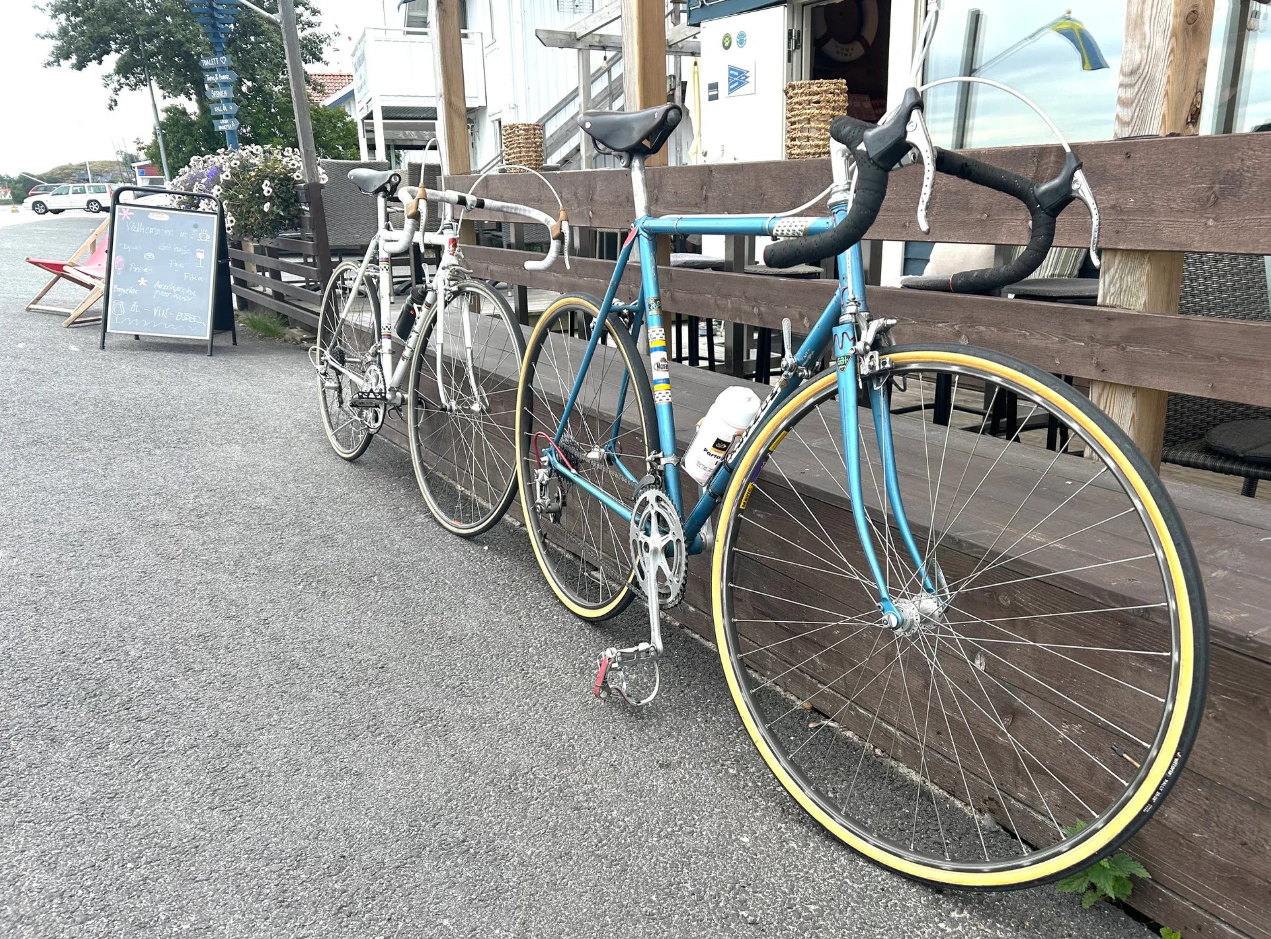

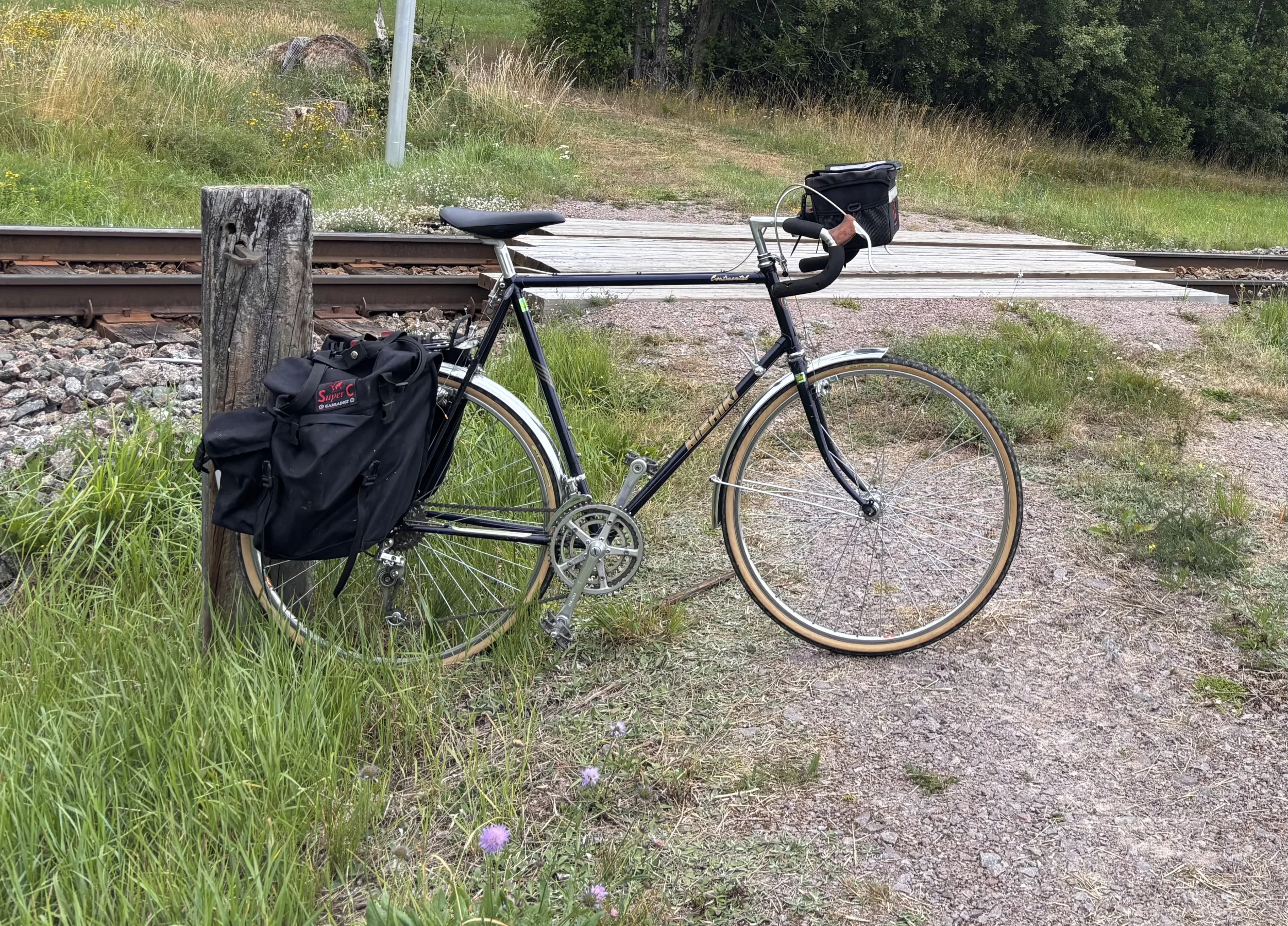

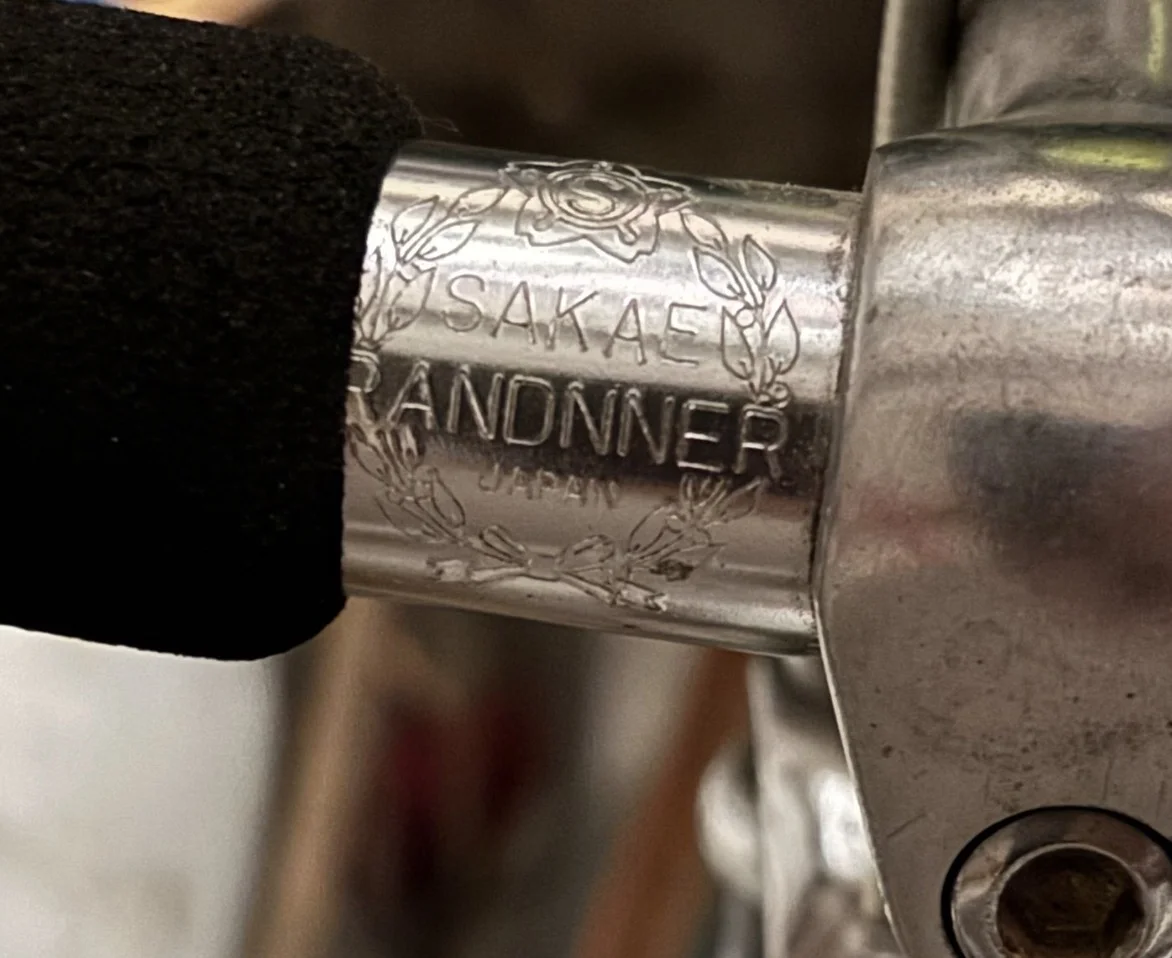

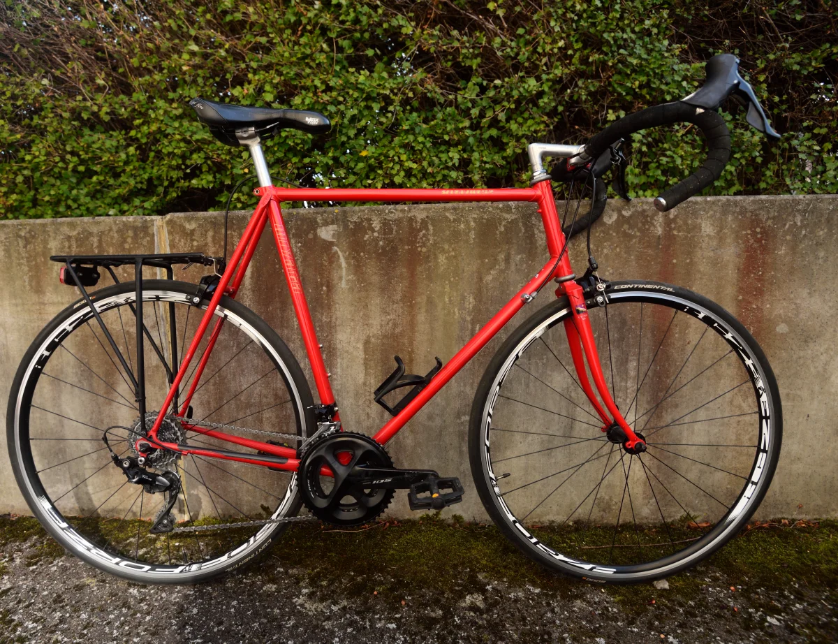

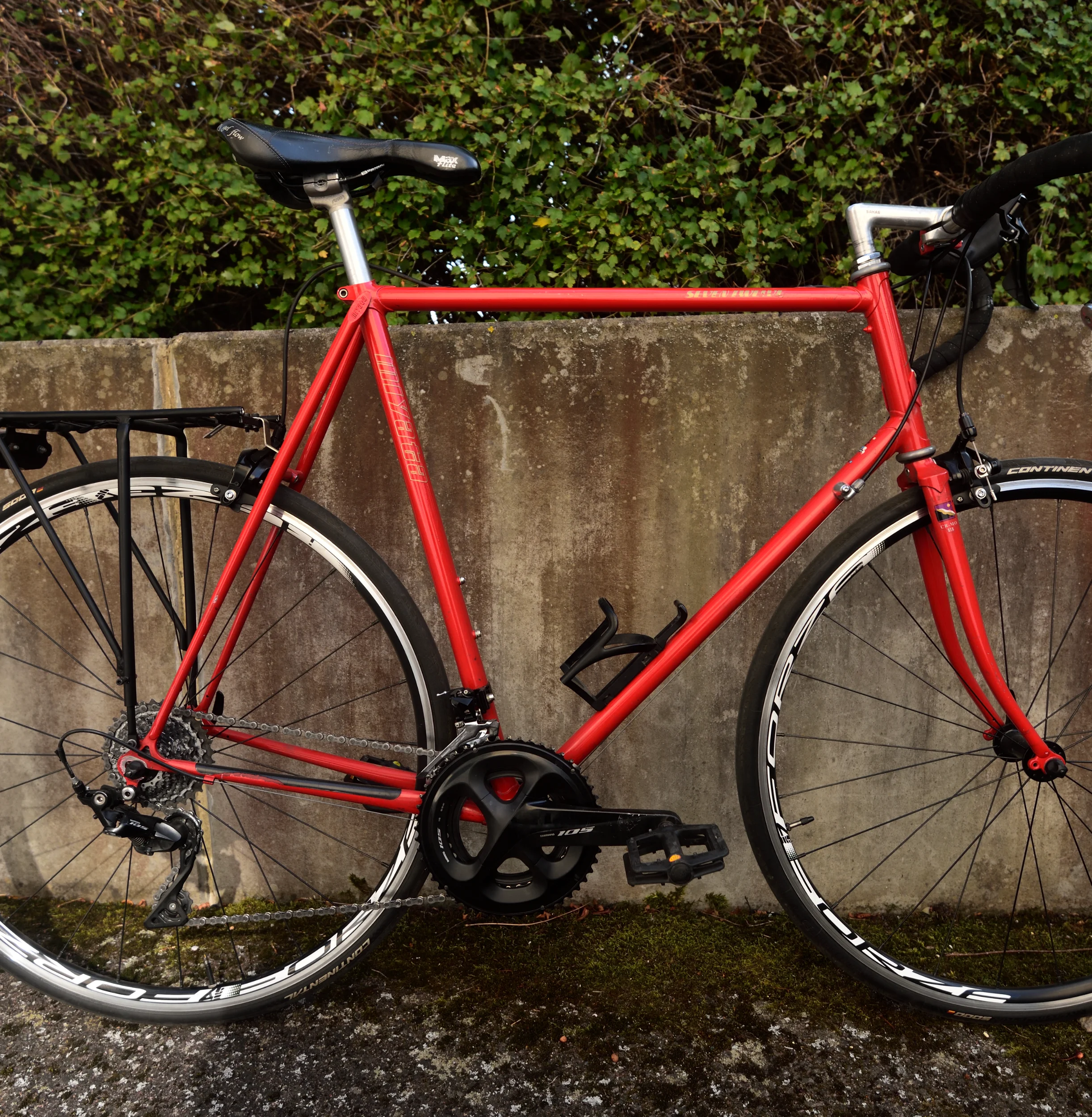

Min Nishiki Continental från 83:
Klassisk japansk touringcykel som i min ägo fått nya däck (33.3 mm), Ideale 2000-sadel och lite lajviga skärmar. Intressanta frankofila flirtar från 80-talet är deorevevarna (TA:s klassiska BCD 50.4) som krävde en obskyr adapter till normal pedalgänga (från AX) och det lätt dyslektiskta Sakae Randnnerstyret:
I gott sällskap av årets Nitto:

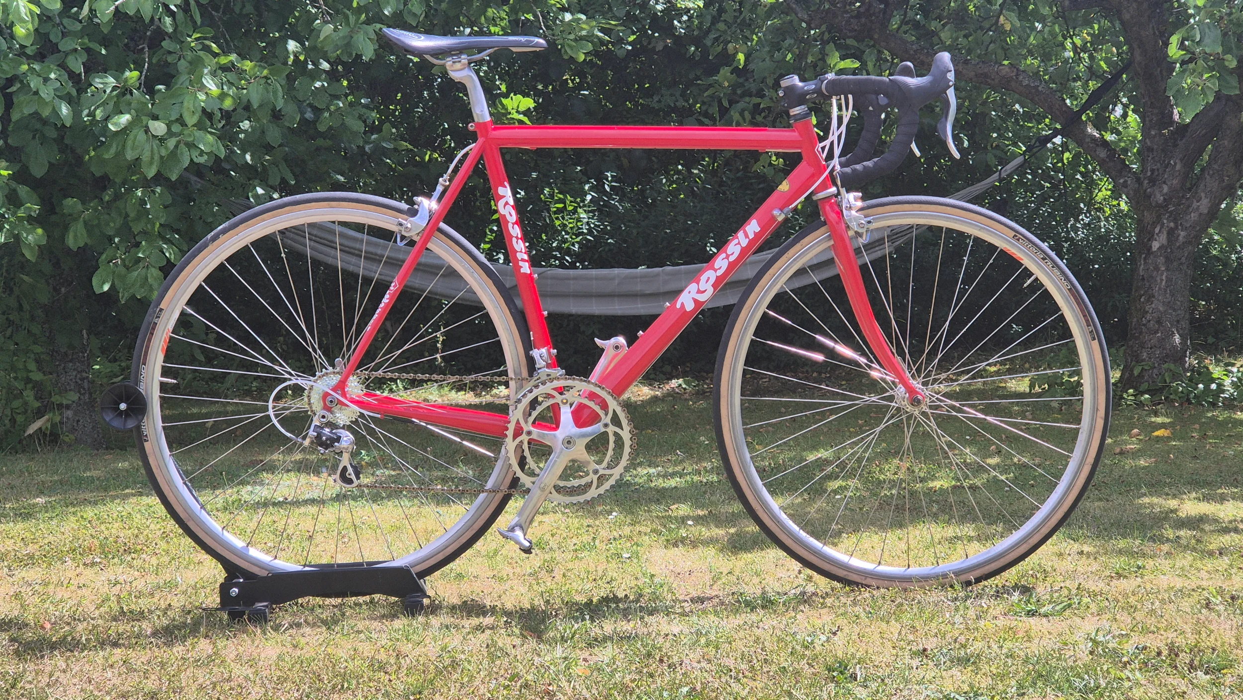

Stål!

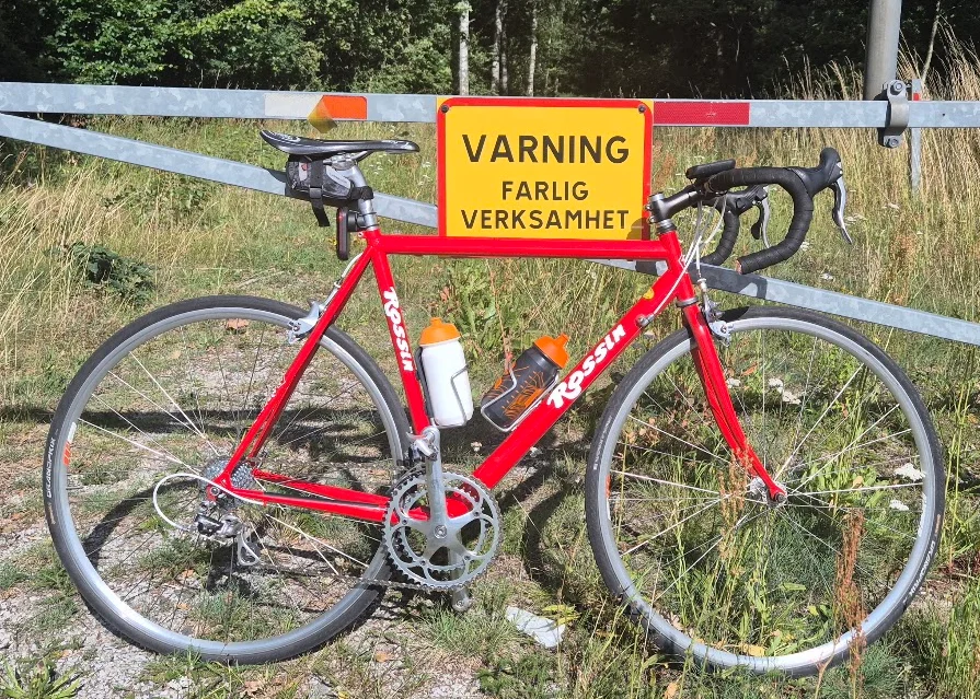

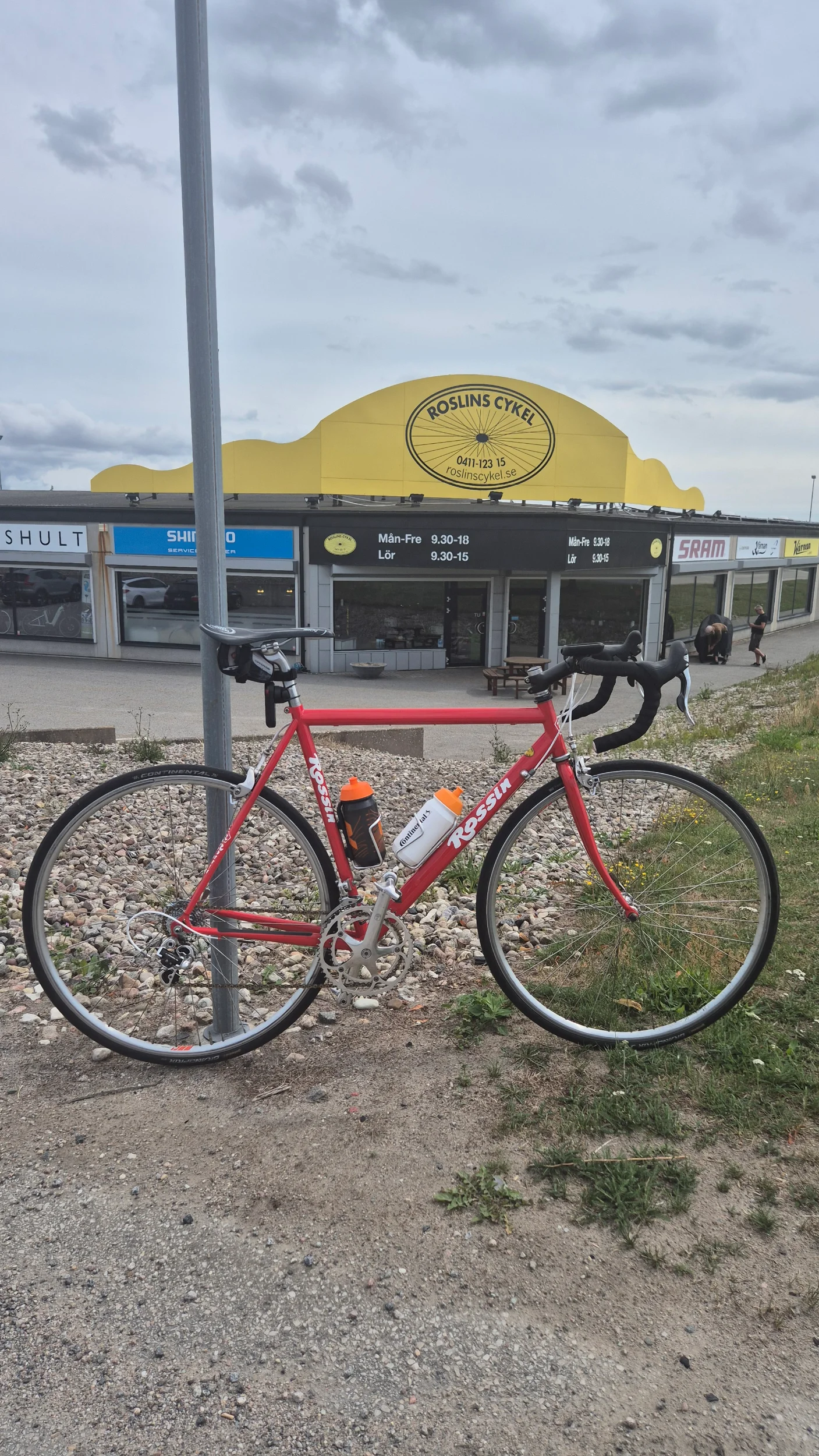

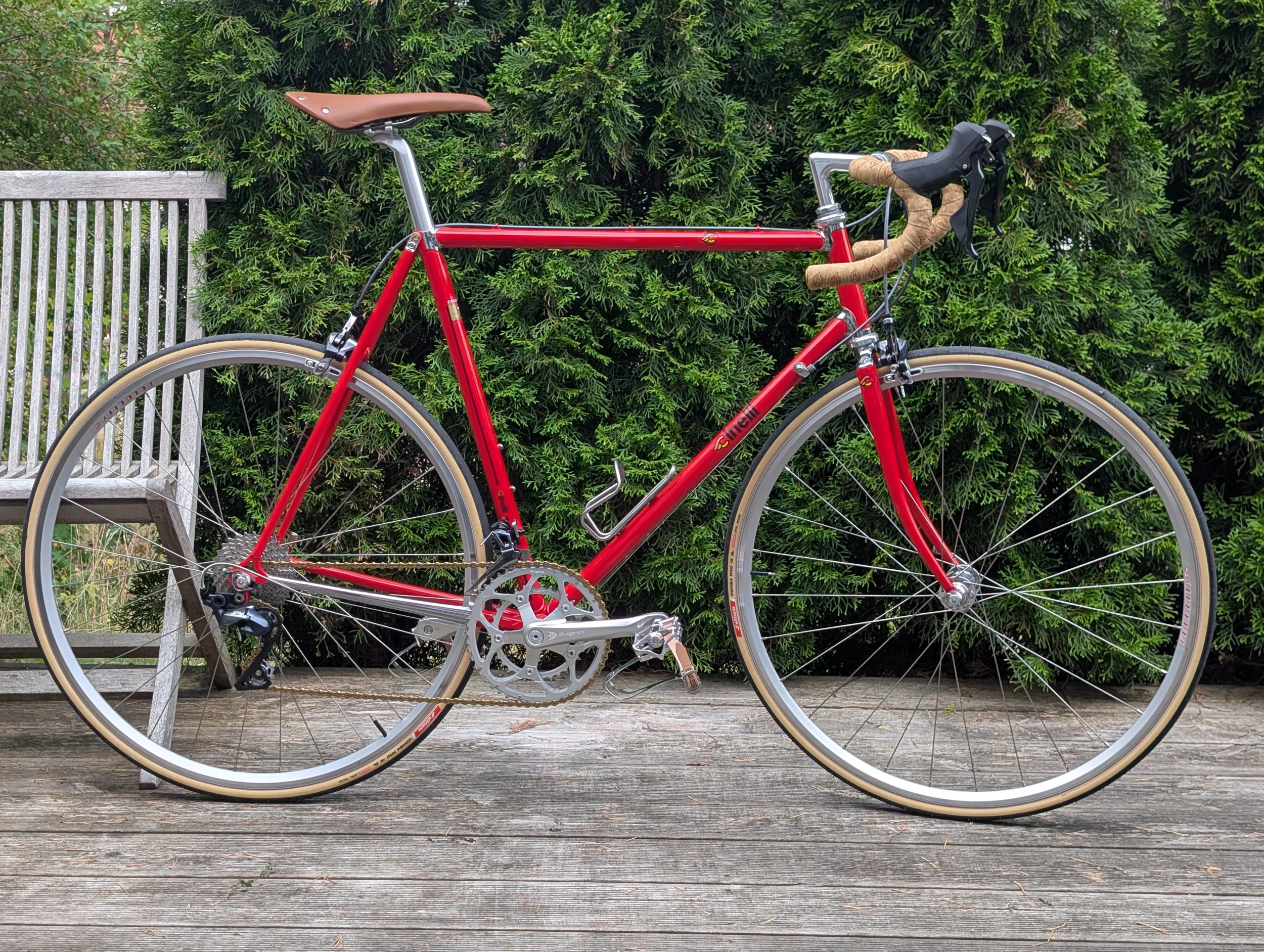

Just det ja. Min Rossin Comp ska ju vara med här. Den blev väldigt bra med Campa 10-delat.
Köptes ju med Sora 7-delat med rakt styre men... nä... det här är en racer.
Premiärturen gick till Roslins Ystad där den köptes en gång i tiden.
Ovala / droppformade Dedacciai - rör. Japp, stål, inte aluminium.

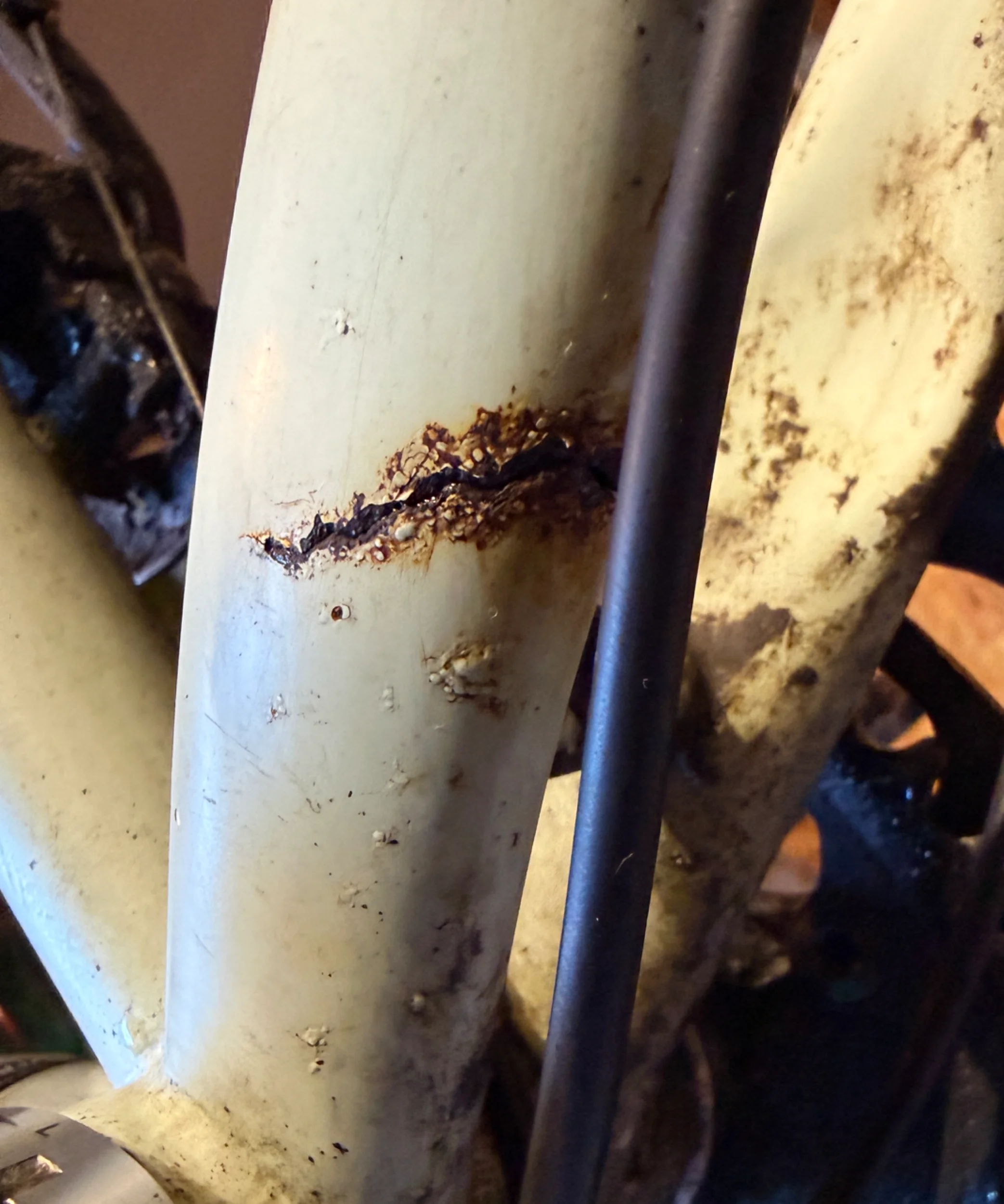

Stål!

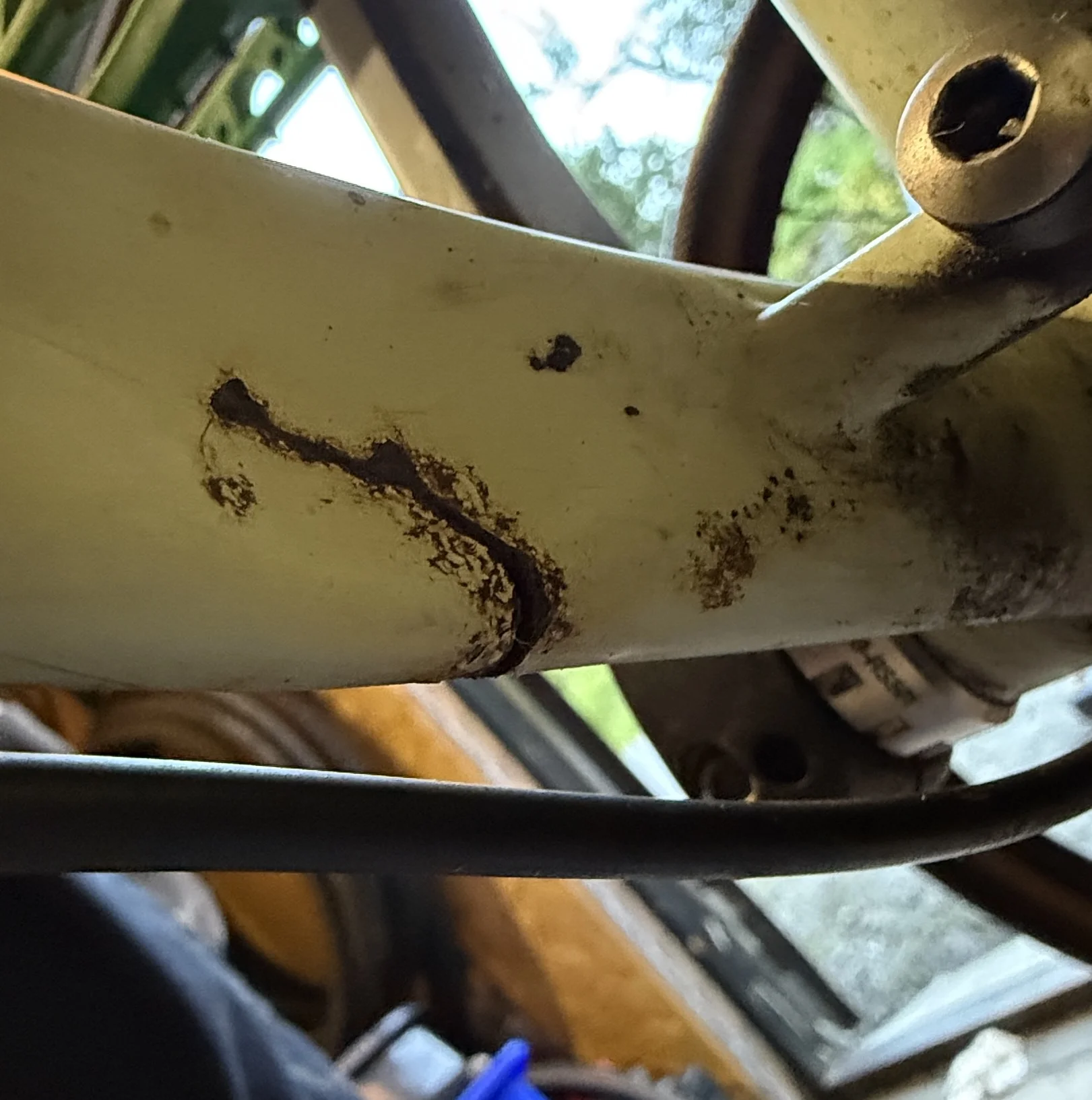

Hej. Jag har, inspirerad av den här tråden, skaffat ett bättre begagnad ”vinterprojekt”. När jag började demontera cykeln upptäckte jag en rejäl spricka i nedre bakgaffelröret (?). Detta är min första stålcykel sen barndomen, men det är ju bland annat möjligheten att laga stålramar som lockat mig. Är vi inom räddningens gränser, och kan jag i så fall få tips på verkstad runt Gbg som kan hjälpa mig att svetsa? Just det har jag ju aldrig provat att göra själv..
//j

Det där ser ut som att röret är genomrostat inifrån. Då är sannolikheten rätt stor att det finns flera rostskador som inte syns. Än.
Om du med fingerkraft kan känna att materialet ger vika lär det inte finnas något att svetsa i heller men jag är kanske bara pessimistisk?

Minsta åtgärd är att ta bort lacken och rensa sprickan, samt känna lite på hur det verkar med ramen i övrigt. Går säkert att svetsa men inte säkert att det håller "för evigt". Jag hade, om jag trodde ramen var värd att rädda, svetsat och sen rostskyddat ramen.
Vill du kan du komma förbi mig i Partille med ramen så kan vi prata vidare och göra en livebedömning om det är värt att rädda. Jag är inte någon specialist kanske, men kan åtminstone göra den bedömningen skulle jag vilja påstå. Jag tycker du ska ta med i bedömningen att det är ganska mycket arbete med att riva-laga-rostskydda-gängrensa-bygganytt, och att det bör vara en ram du verkligen vill ha ifall du ska lägga ned mödan.
