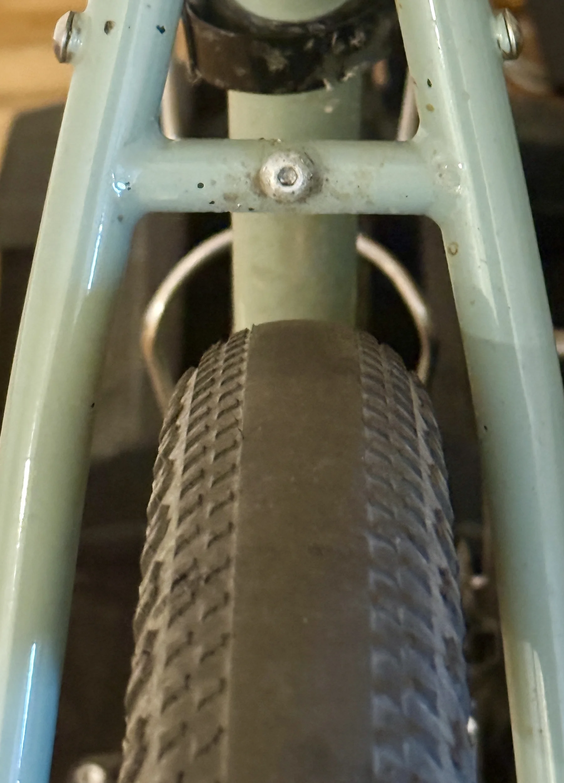

Fixar du i ett nafs med en ekernyckel.
Ställ dig lite längre till höger och ta ett nytt kort så kommer det kännas bättre!
Är det mehtehn?
Det hade varit toppen om det funkadeStäll dig lite längre till höger och ta ett nytt kort så kommer det kännas bättre!
Krokigt?Krokigt
Japp. Inget fel på dishningenKrokigt?
Om du vänder på hjulet kommer du att se om det är hjulet eller ramen som är sned.
Jag rekommenderar alltid att ställa sig till vänster.Ställ dig lite längre till höger och ta ett nytt kort så kommer det kännas bättre!
