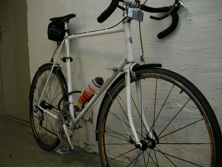

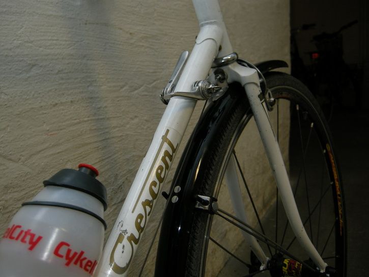

Hej. Här bild på gammal Crescent. Nya MAVIC hjul och lite nytt annat. Min dåligt-väder-racer.

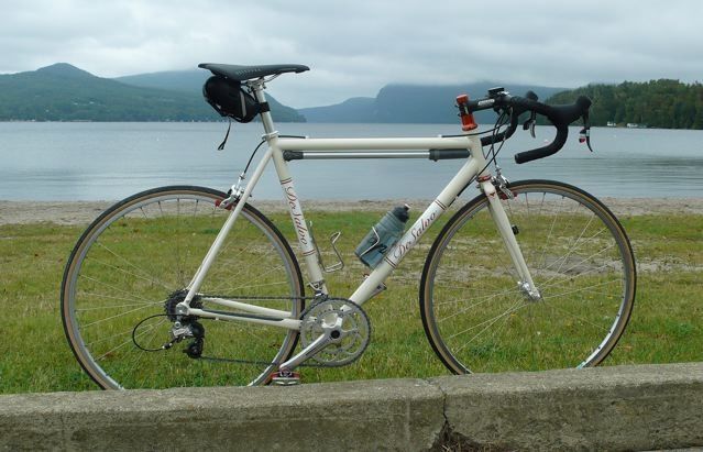

Skulle kanske titta lilte på Desalvo eller kanske en Strong om jag vore du beroende på budget. Får superfina omdömen av diverse stålsnobbar.

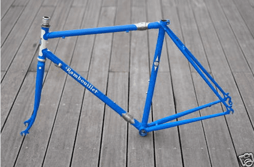

Nope inte uppbyggd. Enda delarna som införskaffats än så länge är ett NOS pro5vis och ett superbe pro baknav som ev ska använda på denna hojen. Köpte ramen beggad av en amerikan.

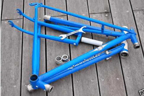

Nej från sandmachine:
http://www.sandsmachine.com/spec_ssc.htm
Men funktionen är ju samma. Så här ser den ut isärplockad:
Screenshot2009-12-03at8.36.49PM.png ht=324

Couplers skulle jag gärna ha på den där typen av ram. Har dessutom bara hört bra saker om eftermontering av sådanna. Ska inte påverka flex lr ngt. Lite kostsamt kanske fast väldigt praktiskt.
Har bara sett ett par live. Bubblan hade sådana på sin titan fixie. Inte bara praktiskt utan faktiskt riktigt snyggt oxå.
E det mekigt att ta isär plocka ihopp?

Det tar ungefär 1-2 min att skruva isär kopplingarna, sen är det klart. Å andra sidan har jag inte vajrar och dylikt att ta hänsyn till.
Här är lite "tester" av styrka och dylikt, tror inte att det ska vara någon skillnad flex/styrka på om man får dem retrofittade eller monterade vid tillverkning av ramen:
http://sandsmachine.com/testdest.htm
http://sandsmachine.com/testnond.htm
