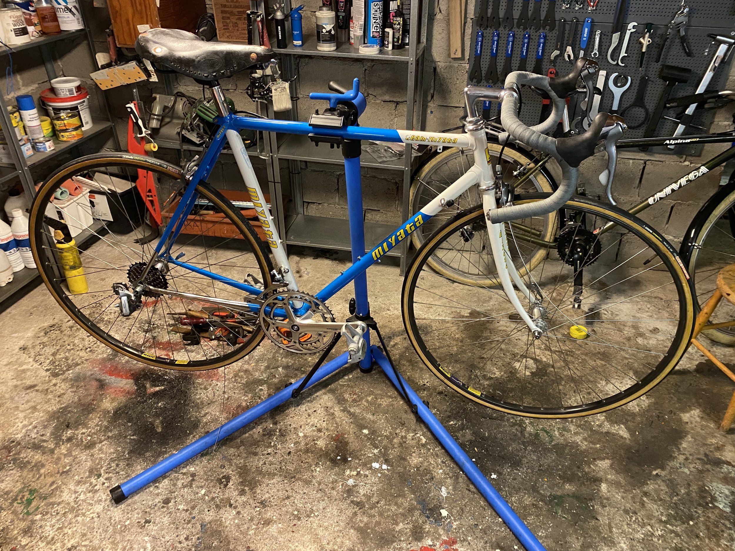

Mer stålcyklar på bild är önskvärt! Jag är ganska dålig på att ta kort, men här kommer en bild på min trotjänare som gör att det imaginära behovet av en ny Secan dör bort innan det blir mer än en tanke:
Den har setts många gånger förr, men är så jäkla bra att bara ett rambrott skulle kunna få mig att förpassa den till att bli upphängd på en vägg. Och då lagas den ju såklart, så inte ens det lär hjälpa.😛

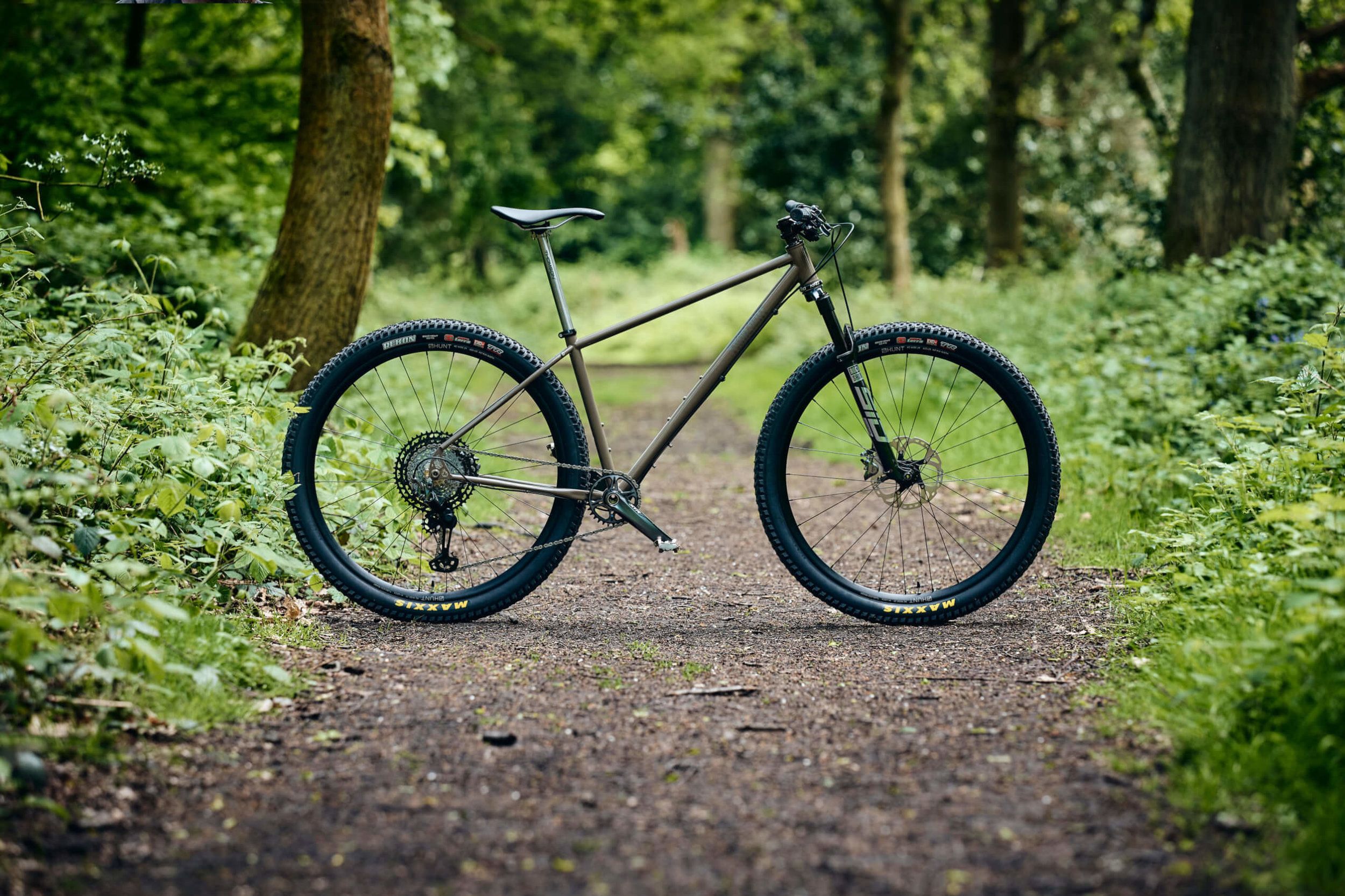

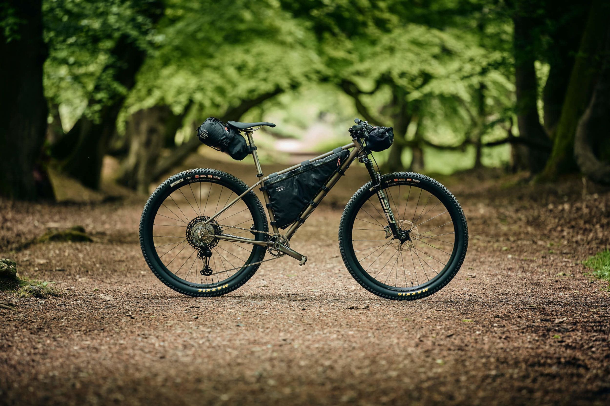

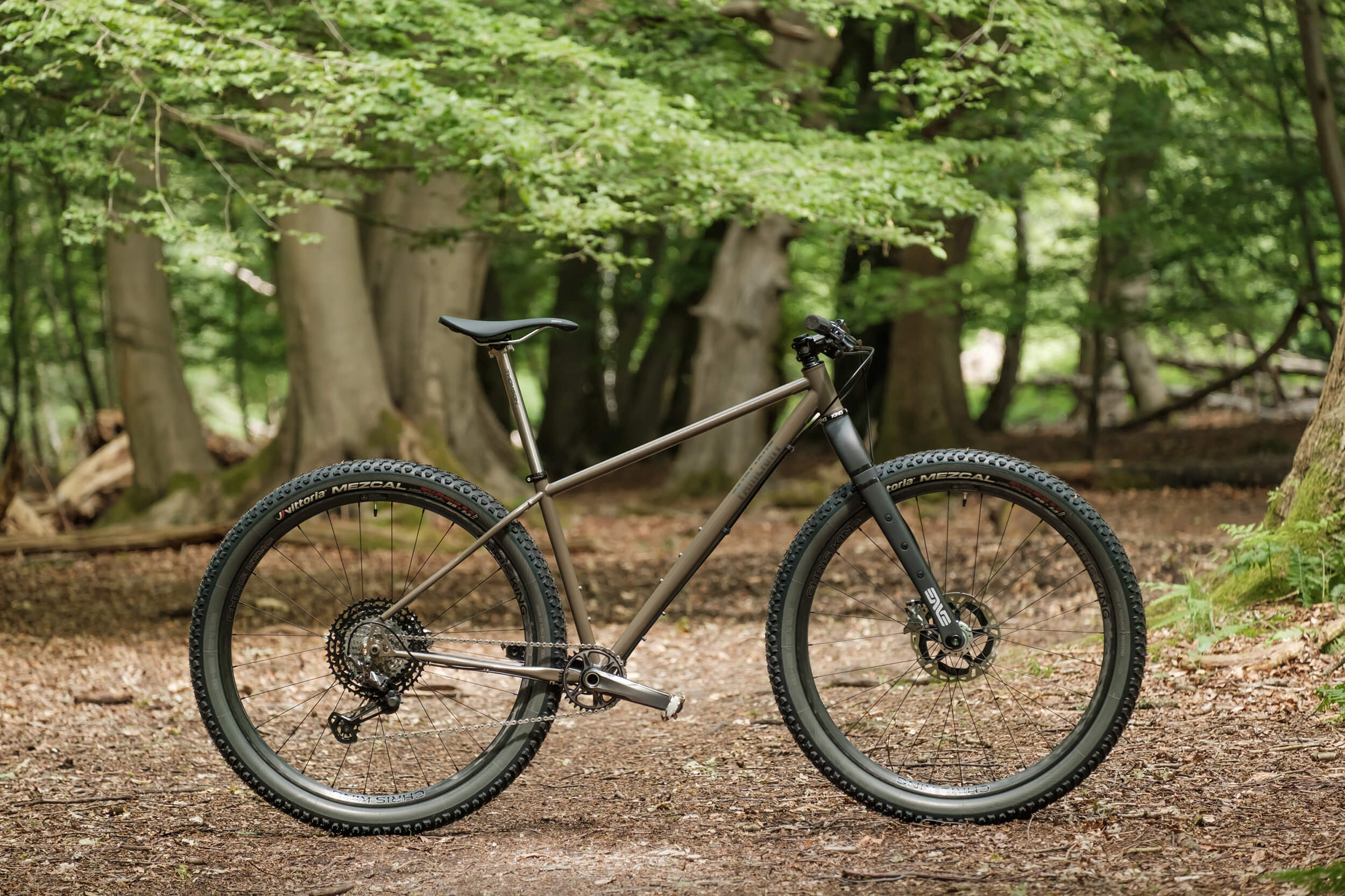

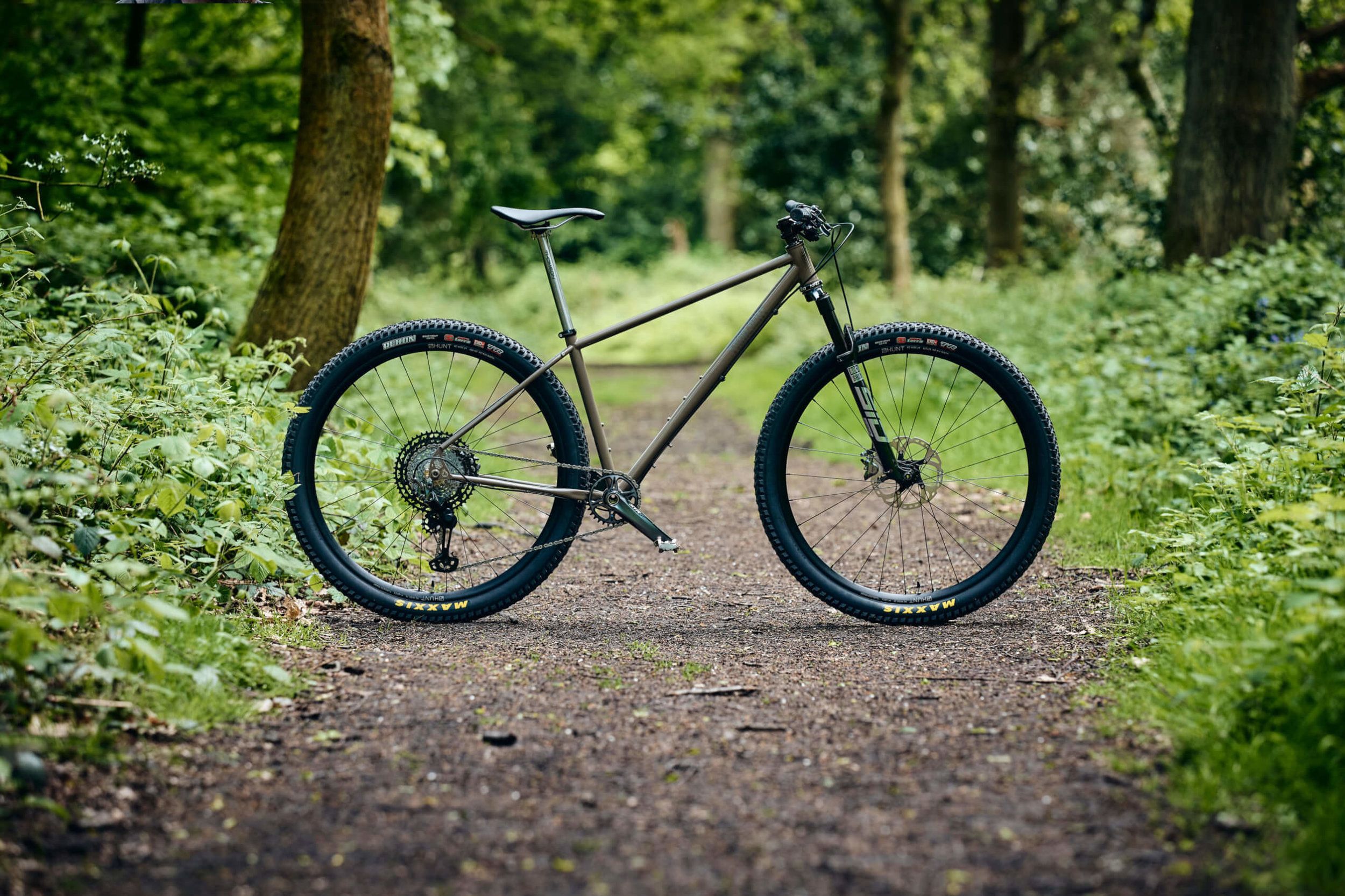

Jag har klurat en del på vilken typ av cykel jag vill ha. Gravel eller XC-raket. Jag "behöver" en gravel mer än en hardtail men samtidigt tror jag att jag kommer använda en fin hardtail mer än en gravel. Den dagen min racer ger upp ersätter jag den antagligen med en stålgravel.
Den hardtail jag fastnat för är Fairlight Holt. Den ser riktigt fin ut och går att bikepacka med, köra grusvägar, köra på asfalt (med rätt komponeter osv osv). Dock blev jag rätt fundersam då det inte finns några recensioner på den över huvud taget. Fick dock svaret från Fairlight idag: De har inte släppt ramen än. Rätt bra förklaring till varför det inte finns några recensioner och intryck. De kommer skicka ut ramar till recensenter snart.
Sen har jag rätt många komponenter till en XC-cykel liggandes i lådorna. Till en gravel har jag i princip bara en sadel. Så ur den aspekten är en XC bättre.
Lite bilder på Holten för er som inte sett den än
Kashmirsocialist
Stål!
Visa bilaga 604998
Visa bilaga 604999
Visa bilaga 605000
Det är nåt tetigt med moderna mountainbikes. Kanske att de ser ut som choppers utan styre. Säkert superbra att cykla på, men vackra att betrakta är de inte.
