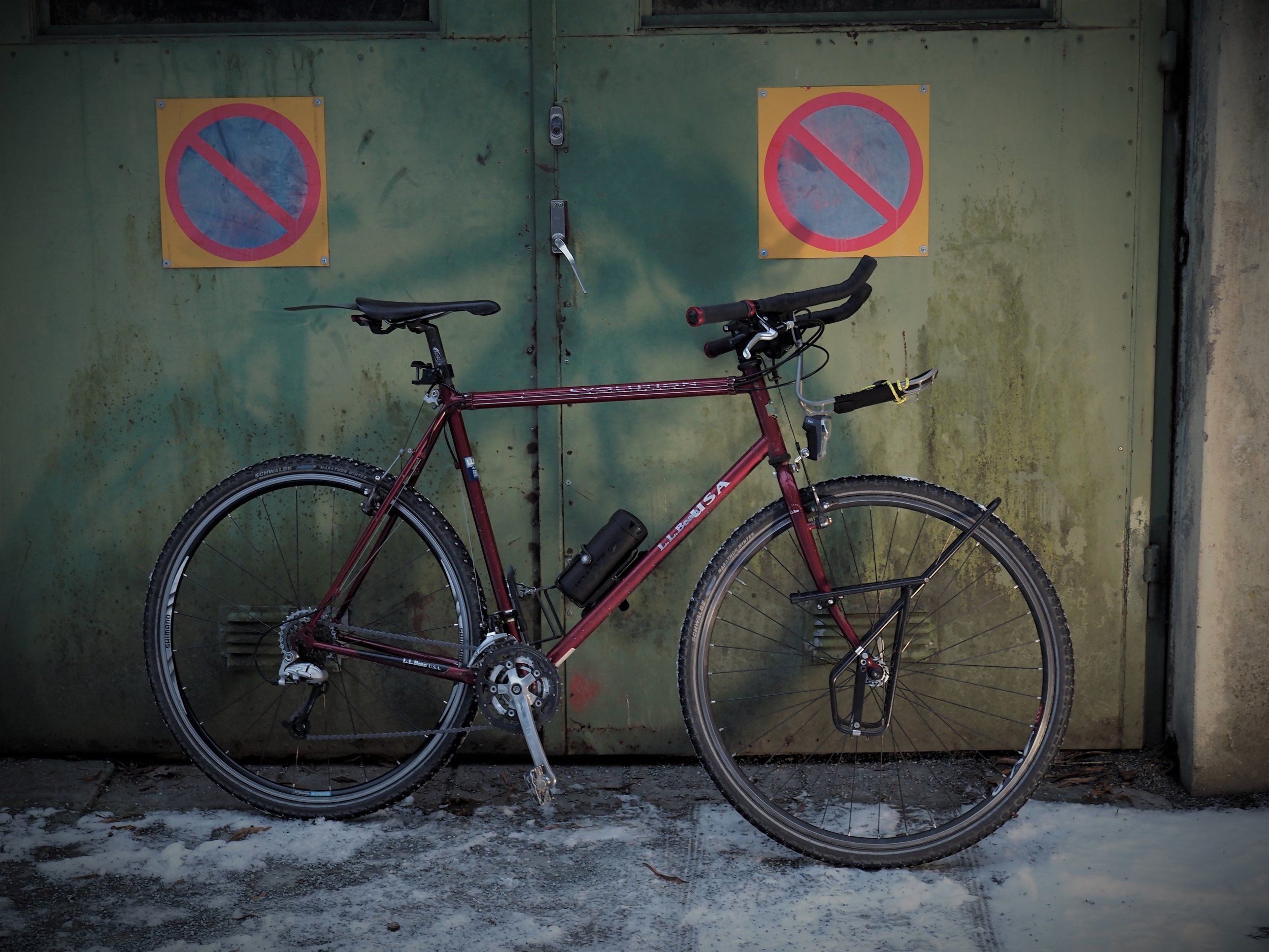

Nu har den fått,skärmar. Var tvungen att sätta fästet bakom gaffel fram, borde inte vara några problem? 32mm kom inte in annars.
Sen hade jag bara orange BB... Sorry gudarna
Visa bilaga 593107
Ska inte vara några problem. Kört så i många år på flera cyklar (av samma anledning som dig)
Med orange BB? ?
Håller med, gudarna kan tycka vad de vill, du har rätt ändå. Snyggt!

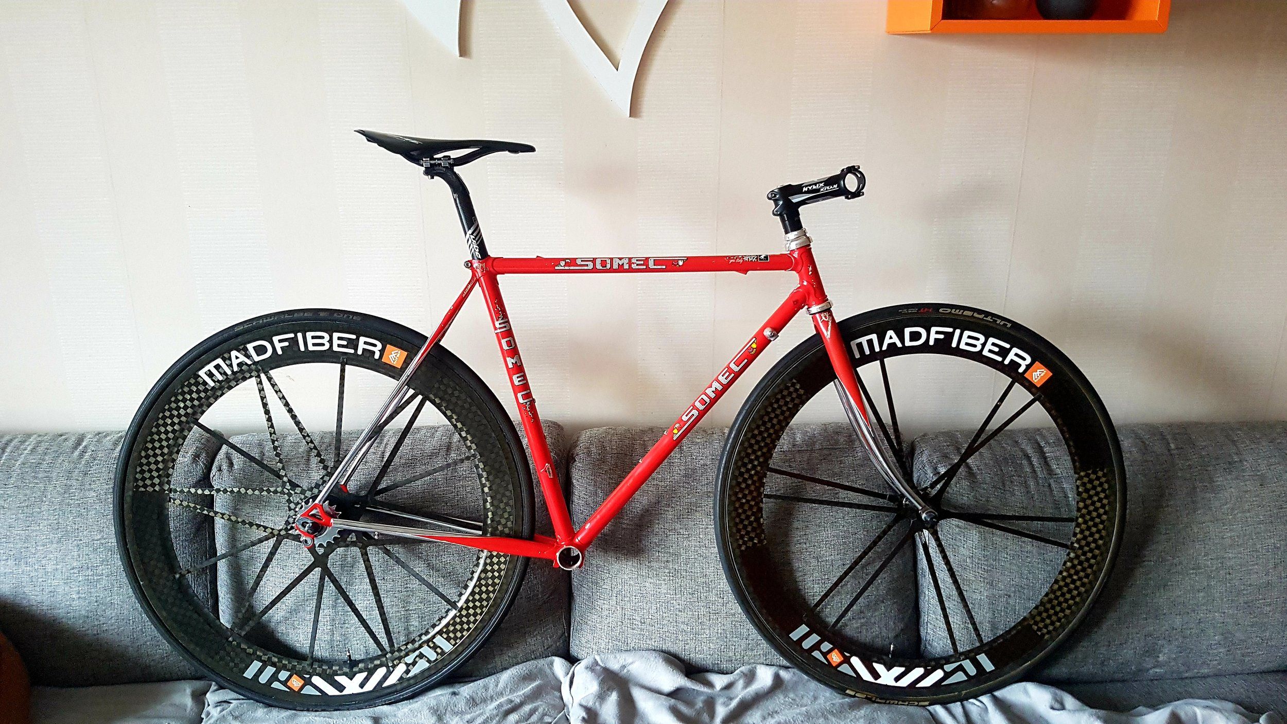

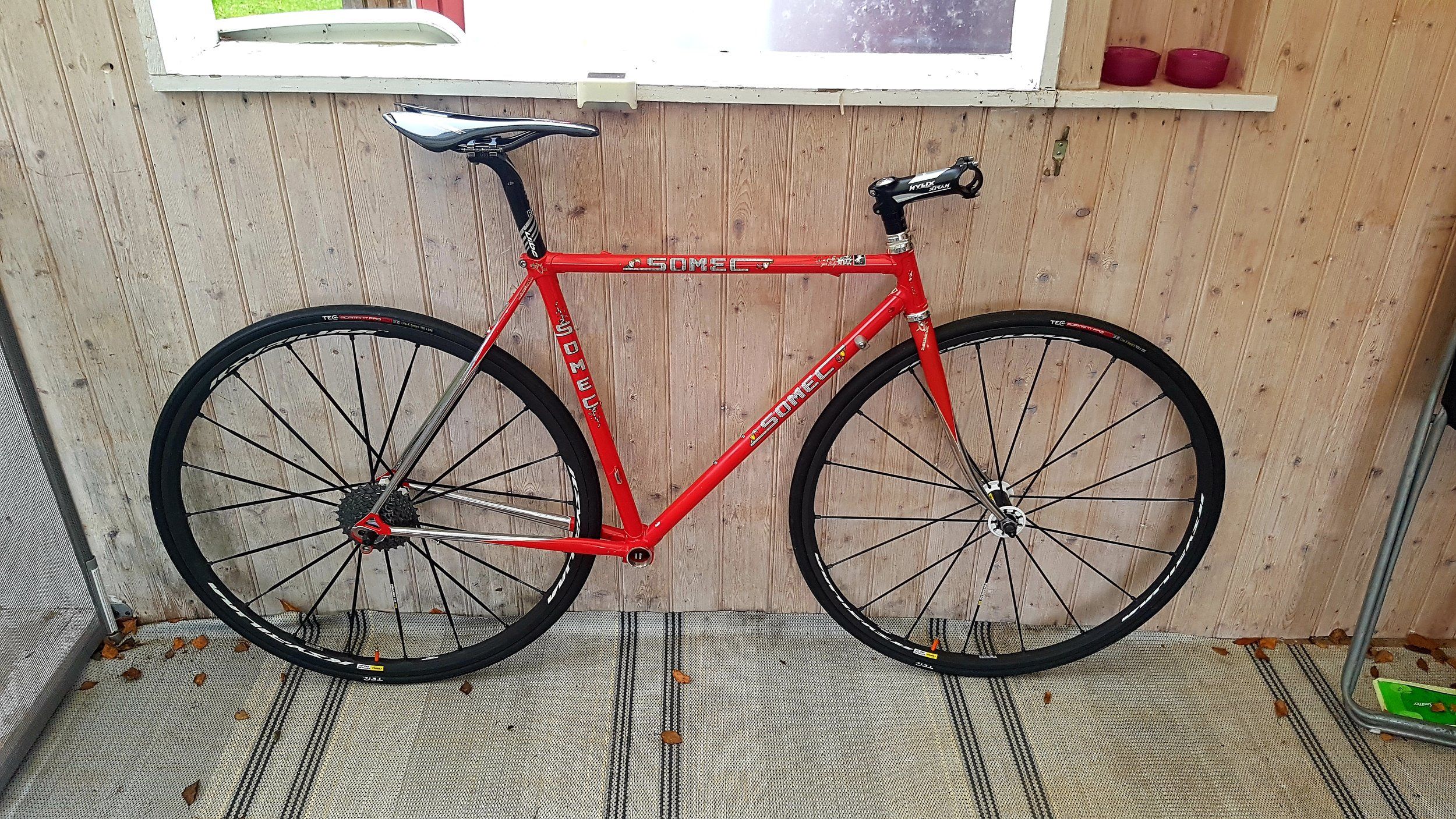

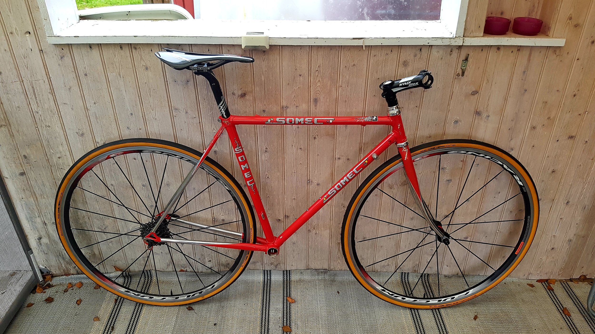

Testar lite mer:
Helsvart med Mavic Ksyrium
Fulcrum med lite mindre svart.
Mad Fiber tub. 66mm bak och 60mm fram.
Gillar både den lite mer klassiska stilen med lågprofil och ljusa däcksidor och högprofil och tunna rör.
Stål!
Gamla landsvägslok är i mitt tycke ofta svåra att rocka helsvart nygammellook på, eftersom de påfallande ofta har kromade detaljer/gafflar, polerade styrlager och -stammar). En helrå look är lättare att leva med då (dvs "naken" metall och kolfiber). Jag kan på min höjd sträcka mig till klassiskt gråeloxerade fälgar.
Madfiberhjulen är ju svinballa, men sitter som bäst på 90/00-svullna aluhäckar.
Stål!
Håller med.
De är lite svåra att få till på många cyklar ser man när man googlar om dem.
Finns en del som lyckats på äldre stålramar.
Min riktiga plan för dem är nog egentligen det du är inne på. En äldre alu eller kolfiber ram.
Tanken är att hitta en tidig Cannondale Caad. ?

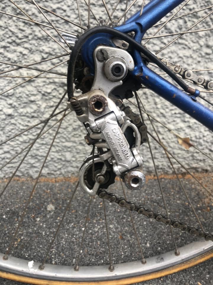

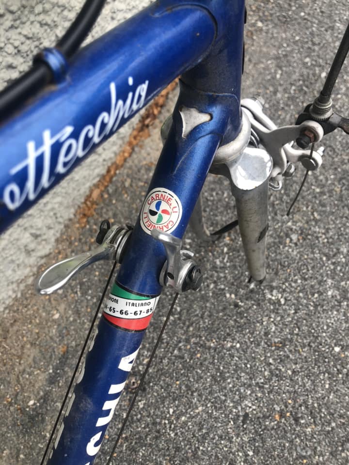

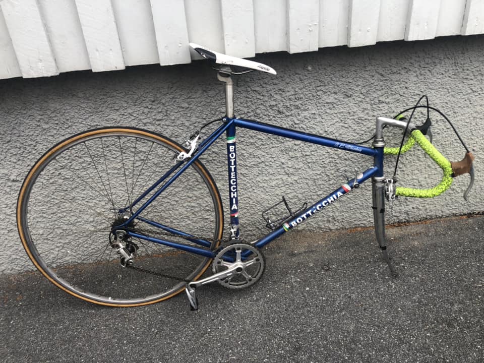

Köpte mig en Bottecchia som jag hämtade för några veckor sedan.
Krokigt växelöra, en salig blandning av komponenter, men potential.
Har ingen aning om vad det är för rör i ramen... men ska försöka forska lite.
Verkar iallafall vara från 80-talet baserat på dekalerna:

Bottechia är ju bland de finaste lackeringarna jag vet
Stål!
Så här står det på sidan du länkade till
"Tubes: Columbus SLX"
Men du kanske inte länkade till den ram du har köpt?
Nej, det är tydligt att det inte är samma ram, däremot är dekalerna samma.
Min ram saknar dekaler om rörkvaliteten och jag har svårt att avgöra den.
Hittade en likadan som har legat ute här på Happyride - med Colombus Aelle -rör.
och en liknande med gula dekaler med Columbus SL

SL och SLX tror jag brukar ha 27,2 mm sadelstolpe om det är 28,6 rör men Aelle har en mindre.

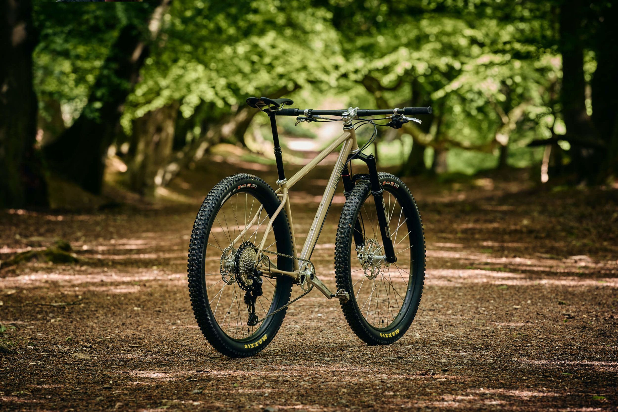

Publikationen(?) Bikepacking.com har under 2022 lyft fram Cotic SolarisMax som en finfin cykel för ändamålet. Det intressanta är att de ofta lyfter fram samarbetspartners (läs: sponsorer) i de flesta sammanhang, men SolarisMax har stått ut helt enkelt. Nytt för 2023 är dessutom Solaris i Cotics utbud som är än mer anpassad för just det du efterfrågar med 100 till 120mm slag istället för 130 till 140 på SolarisMax.
