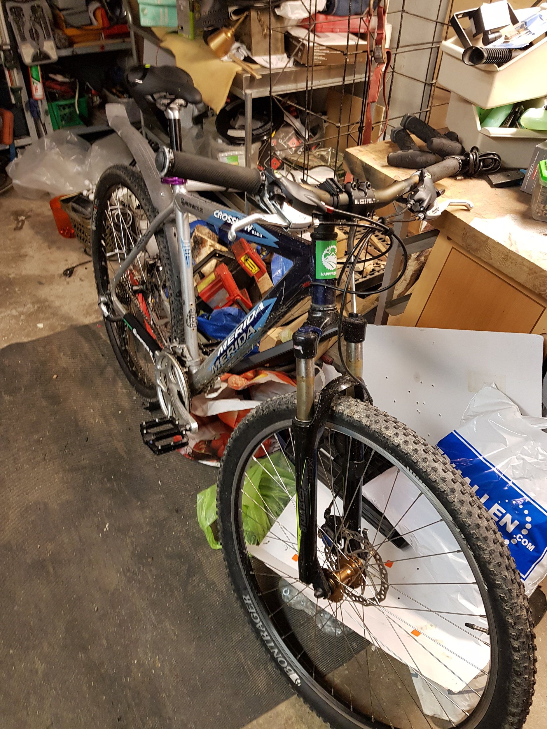

Kör nu själv med dessa : https://www.bikester.se/sks-bluemels-75-u-long-mudguard-set-29-M796655.html
Men har ett problem med att dom är för breda för att fästa nere vid vevhuset med en skruv. Så jag har fulmeckat dit dom med bara buntband. Någon som har en bättre ide förutom att såga dom lite mindre just där?Visa bilaga 459143
Såga är väl enklaste alternativet. Man kanske kan värma och böja annars. Med plåtskärmar hamrar man in skärmen till perfekt passning..

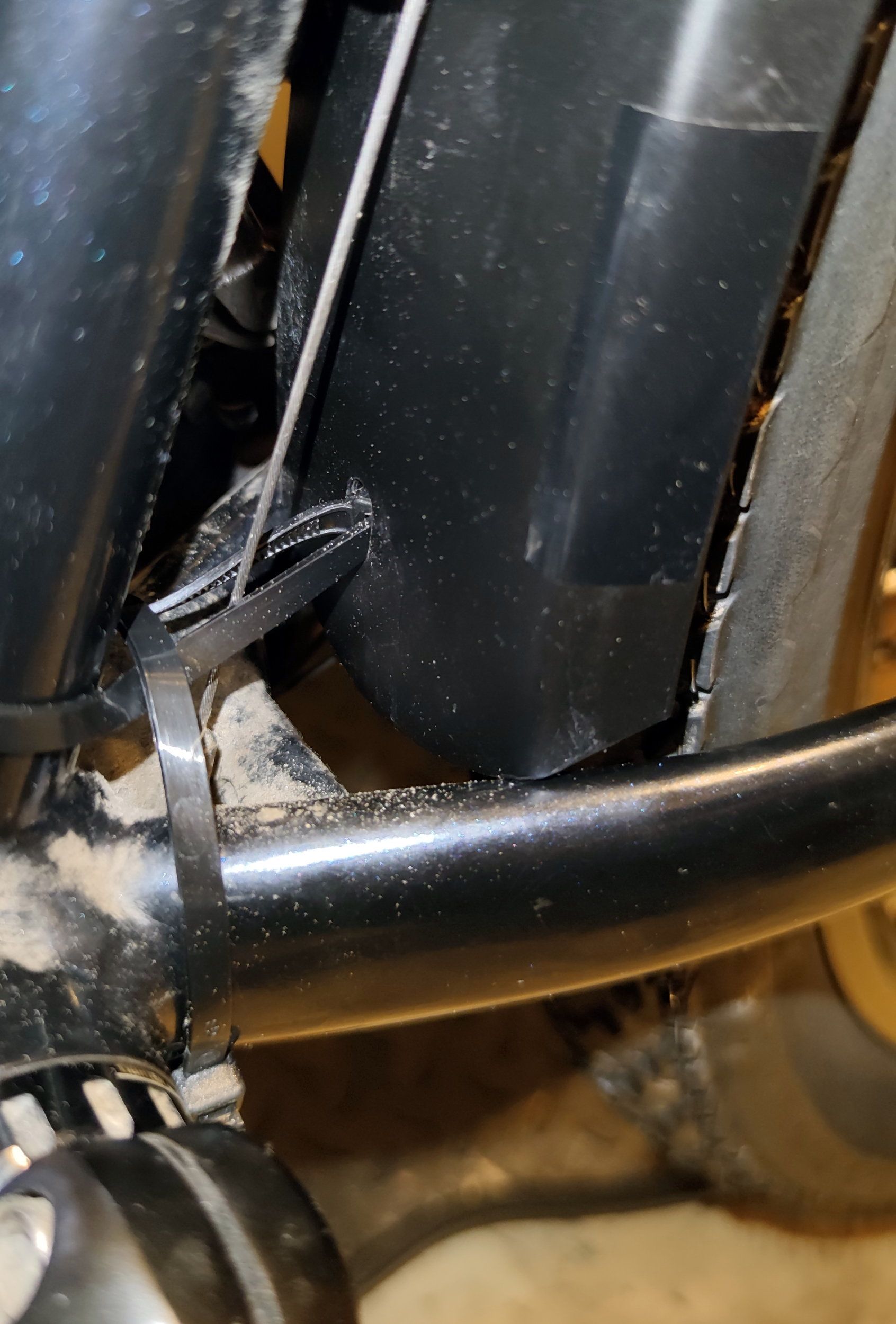

På skojpendlaren hade jag en rörklämma runt det lilla tvärstaget som stänkan sedan fästes i. Stänka var troligenen vanlig biltemavariant men den höll både för några års pendling och diverse extranummer på stigarna längs vägen. Rörklämmor är bra till mycket
Stänkor på MTB?

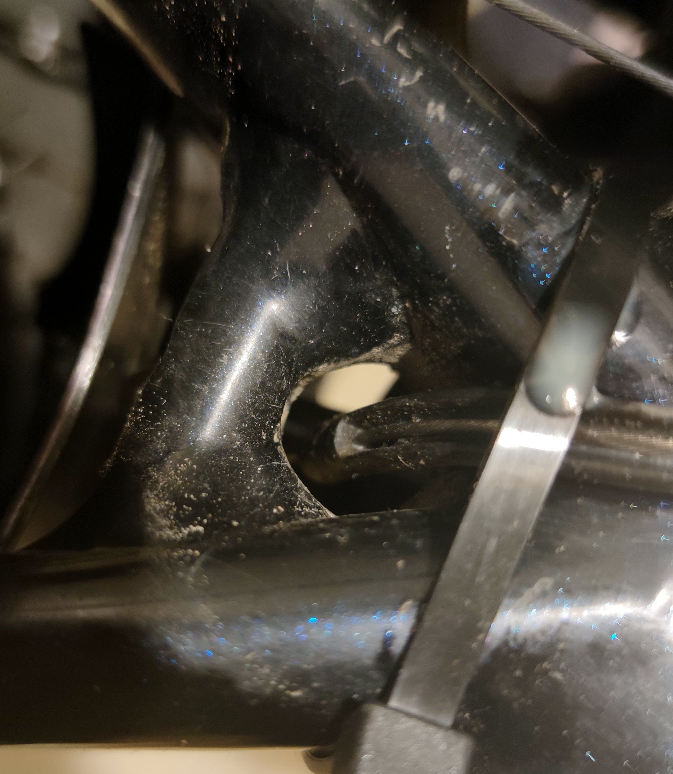

Hade kanske fungerat om det var normala mått runt staget, men hålet för att få igenom en rörklämma är för litet. Du ser ju hur mycket plats vajern tar där.
Stänkor på MTB?
Visa bilaga 459178
Jajäklar du, det var inte mycket plats!
Om du har en billigare skärm så kan du börja testa med den. Såga eller klipp m avbytare så att den kommer ner en bit. Det kanske går att slå några buntband runt det staget och antingen fästa skärmen direkt, eller fästa något annat, en bricka eller spikband som du kan skruva fast skärmen i.
En stänkskärm är ju av naturen rätt ful så den nedre infästningen behöver bara fungera.

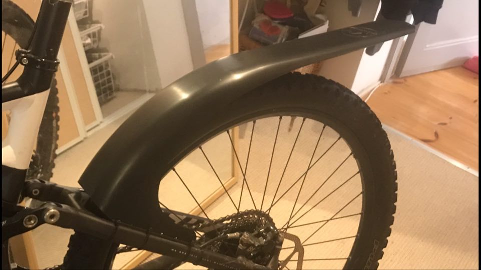

Nu måste jag göra slag i saken efter två riktigt grusiga rundor denna vecka. SKS Bluemels eller Mudhugger på en Vitus Sentier 27? Finns inga färdiga fästen för skärmar.
Mudhugger ser något enklare ut att ta på och av efter säsong men går inte alls ner mellan däck och sadelrör.
@Örjan Lax - Kör du HTn på bilderna i stökigare terräng också? Hur funkar det med så långa skärmar?
Stänkor på MTB?
Ja den klarar stök och rotmattor oväntat bra med dessa, om man bara är noga med montering och inpassning. Stagen är grövre och skärmarna mycket mer stabila än vanliga skärmar med stag.
