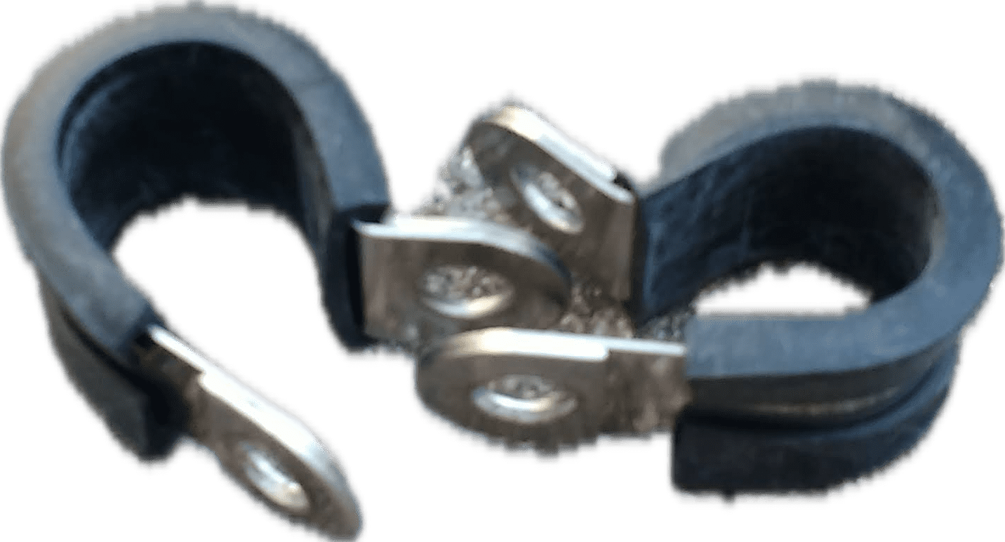

DIY fästen
- och bra heltäckande skärmar typ SKS longboards istf halvmesyrer som bara skyddar delvis.

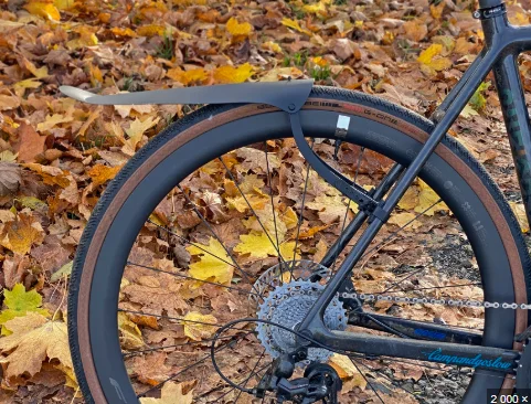

Jag har en wing som körs på pendlargraveln (utanpå 32 mm däck) under höst och vinter. Den funkar som sagt för att hålla rygg, rumpa och baksidan lår rena men inte mer.
Detta pga att säsongen inte bara erbjuder tend utan ffa blöta och smutsiga vägar vilket gör att det blir stora mängder smågrus överallt (utom just där den skärmar.
Körde tidigare med, för cykelmodellen, specialanpassade skärmar men även om de skyddar bättre var de ett litet h-e att montera och genom det inte särdeles fältmässiga så valde att tvätta oftare istället. Eller inte alls, men bilder på ett dylikt härke besparar jag et
