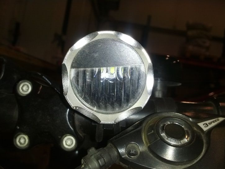

Ett tips till er som prompt måste göra natt till dag, tom i skogen kan man köra med rätt svaga lampor, iaf på stig, och om man känner till vägen lite. Jag tror det kan vara bra för träning av mörkerseendet. Prova vetja!
Dock inget för fegisar eller om man måste köra assnabbt

Jag har förutom spridningslins även tejpat min 808 kopia i underkant på reflektorn och överkant på linsen/glaset.
Det ger en hyfsat skarp avskärmning uppåt samtidigt som jag kan ha ljuskäglan riktad ganska långt fram.
Vid pendling med gatubelysning duger lägsta effekt men full effekt funkar utmärkt på landsväg samtidigt som bilar bländar av direkt.
> på linsen/glaset.
> långt fram.
Jag har gjort ungefär detsamma (om än inte like snyggt) med bra resultat. Enkelt fulhack för att göra skogslampa vägmässig.
> på linsen/glaset.
> långt fram.
Jag gjorde en variant som riktade om ljuset istf att sendast skärma av det för några år sedan
Det blev ganska stor skillnad på ljusbilden
Före
Efter
Läs mer: http://happymtb.org/forum/read.php/1/1724751/1724844
Men trots den stora skillnaden är Philipslampan bättre både vad gäller ljusstyrka, ljusbild och bländning.
