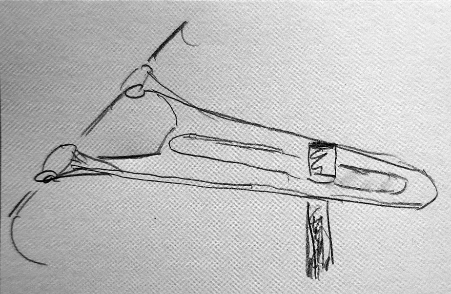

När jag såg Vingegaards styrstam fick jag en tanke: Skulle man inte kunna göra styrstammen justerbar!
I ena änden två "klor" för att hålla styret. Styrstammen sedan platt med ett spår i mitten. Styrstammen fäst vid styrröret med en väl åtdragbar expanderskruv.
Istället för att köpa en massa styrstammar i olika längder för att få cykeln att passa, räcker det med att lossa expandern och skjuta fram eller bak ovan i spåret.
Man skulle t. o. m. kunna ha en gradering inristad.

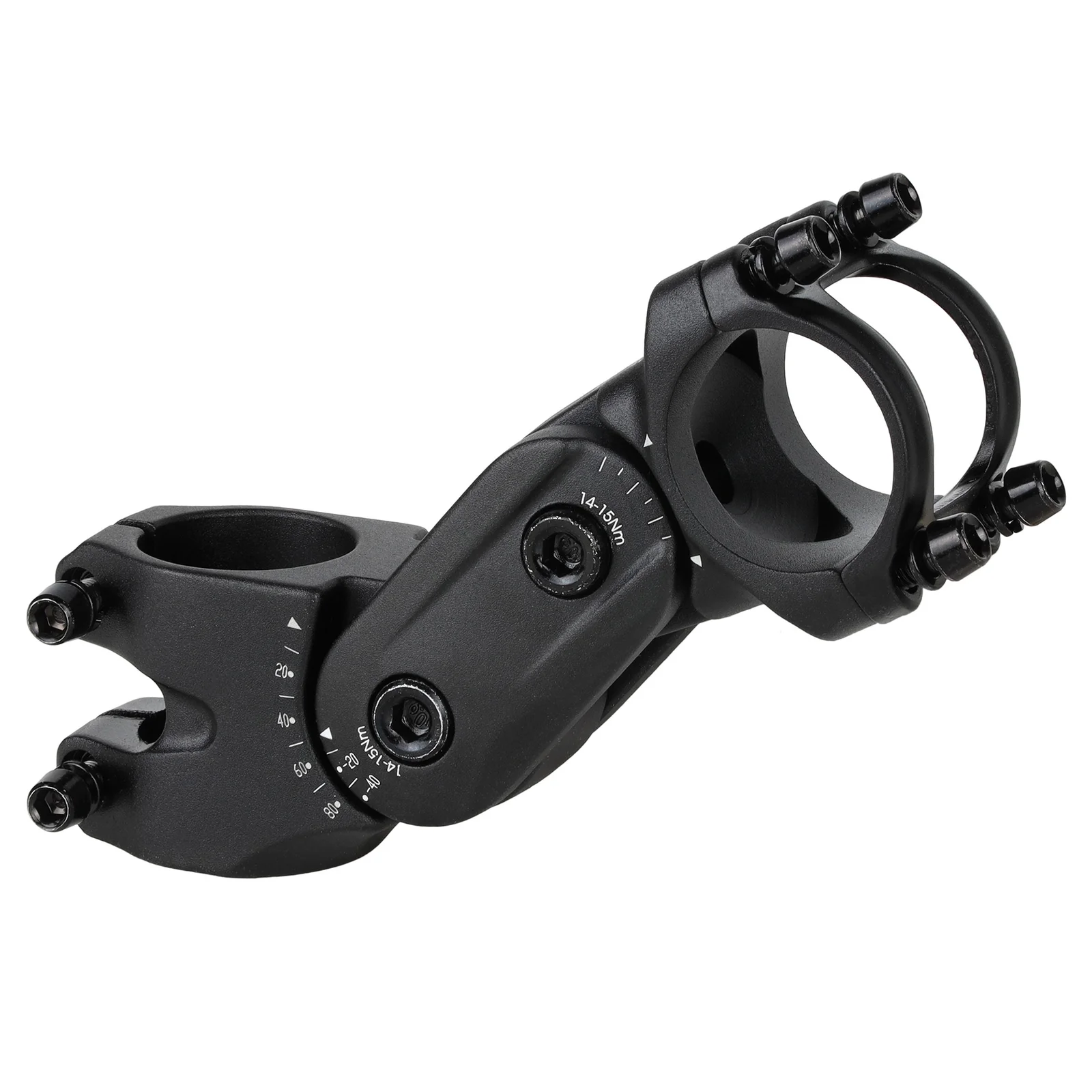

Är det en sån här du söker? Har funnits i ett sekel eller så
    9.2 KB · Besök: 14

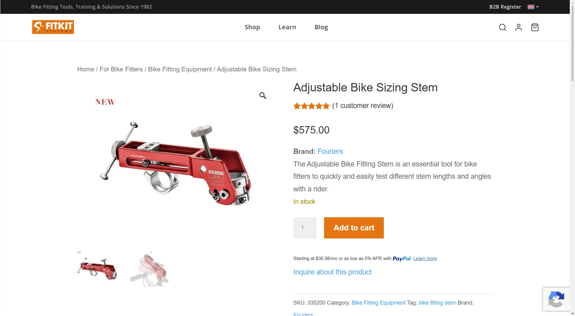

Jag skulle även vilja kunna ändra vinkeln på styrstammen. Finns det ingen som har kombinerat möjligheten att ändra längden på styrstammen med att justera vinkeln på den?
*kollar på nätet*
Jo, man kan ju skaffa en styrstam för bike fitting. Kan ju vara bra att ha för att få till rätt vinkel och längd på stammen, men är troligen inte optimalt v.g. vikt och stabilitet.
Bildkälla: https://fitkitsystems.com/product/adjustable-bike-sizing-stem/

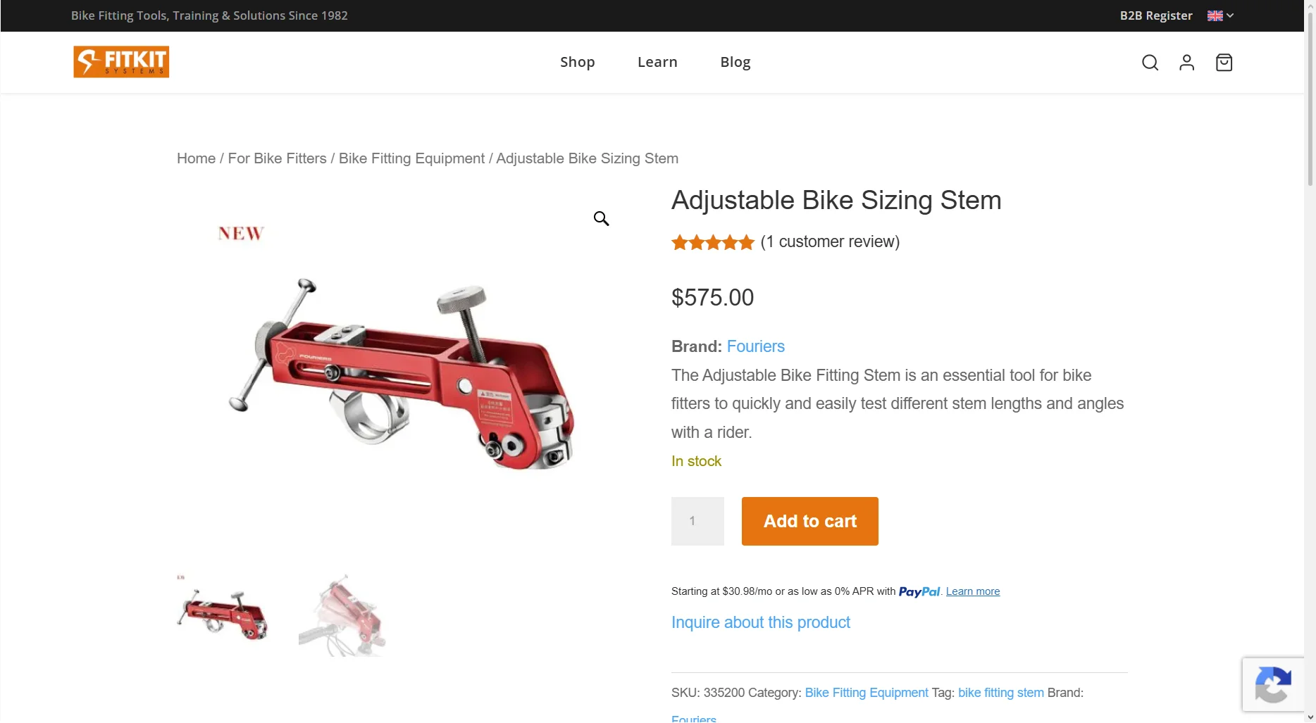

*kollar på nätet*
Visa bilaga 832054

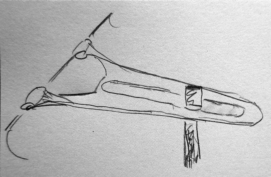

Som inkörningsinstrument alldeles förträfflig men när man väl hittat sin optimala vinkel/längd etc finns det väl ingen anledning att cykla omkring med en justerbar?

Den optimala armvinkeln hittar man lätt med denna, och sen behåller man den. Och skulle man efter några månader känna att axlarna eller armbågarna tar stryk eller så, lossar man litet på styrrörsskruven och ändrar till det bättre.
Steglös styrstam
Merida var väldigt intresserade, men de - supportavdelningen - tyckte bakdelen stack ut litet farligt, och menade att fästet vid styrröret skulle bli en svag punkt.
