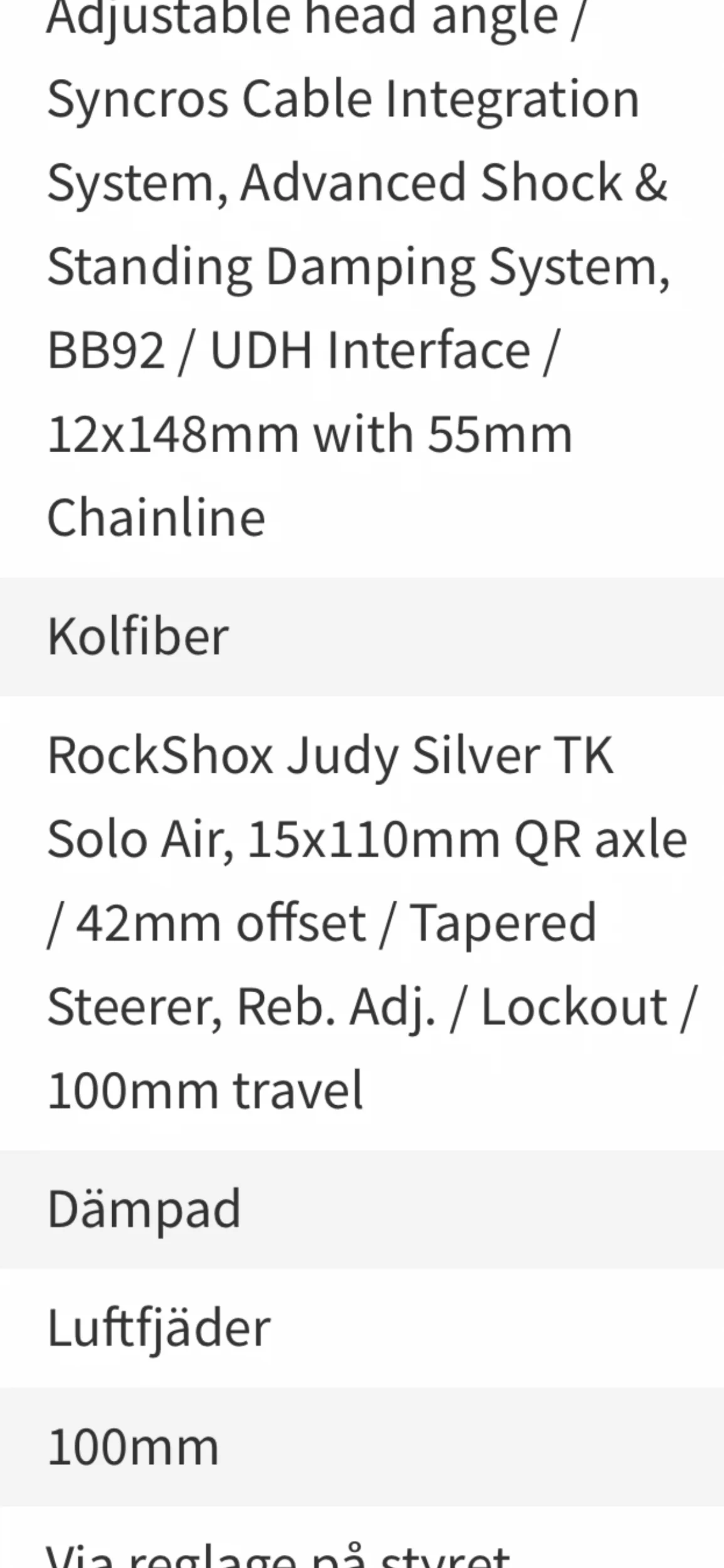

Jag har en Scott scale 940 -23 som jag funderar att byta ut framdämparen mot en stel kolfiber gaffel istället. Kör mest gravel/traktorstigar och vill att cykeln ska vara lättare och rappare.
Någon annan som testat detta? Vad kostar en stel kolfiber gaffel från Scott?

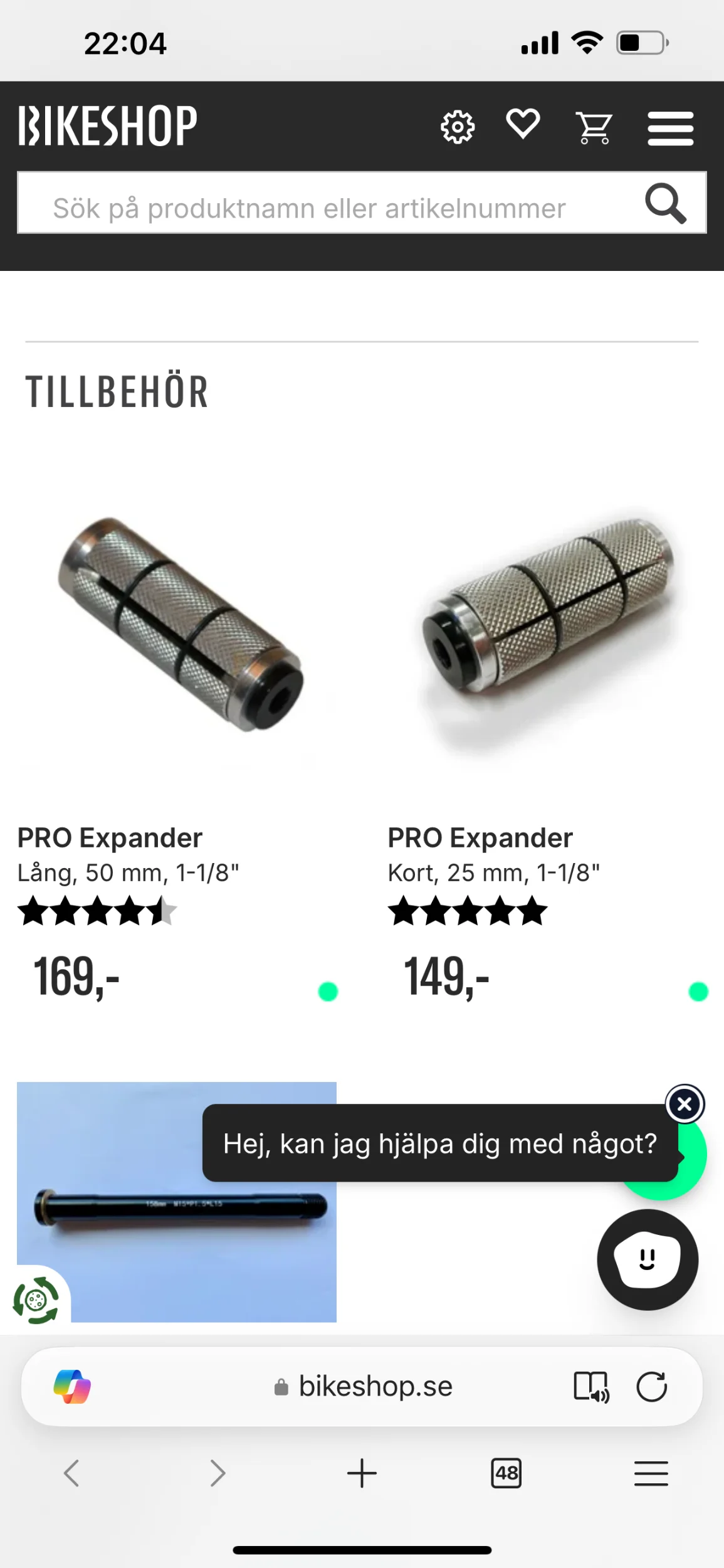

Har du någon erfarenhet av den gaffeln? Är det någon av dessa expander jag lär ha enligt bild?

Jag har ingen erfarenhet av den gaffel, men Aerlite är känt märke och borde vara ok. Jag kör själva med en kolfibergaffel som jag köpte hos en tysk butik, men nästa alla kommer från Kina.
Det flesta expander borde funka, som de du länkar till. Jag köpte först en lättvikts expander som inte funkade.
