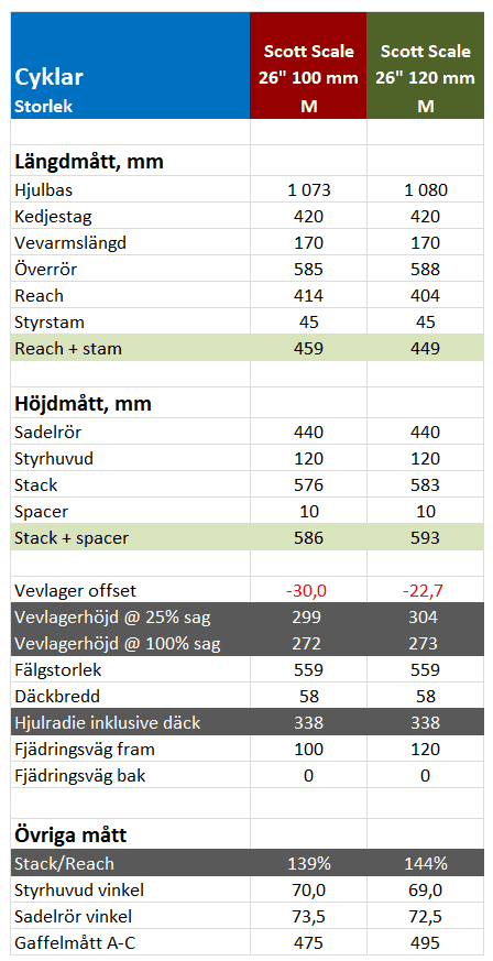

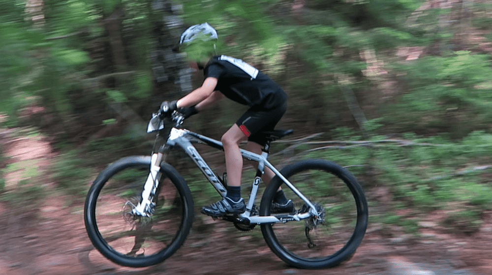

Min son 10 år och 150 cm (på bilden) cyklar på en Scott Scale 26" i ramstorlek Medium, med 45 mm styrstam, 120 mm Recon Gold gaffel och 26x2,25-2,4" däck.

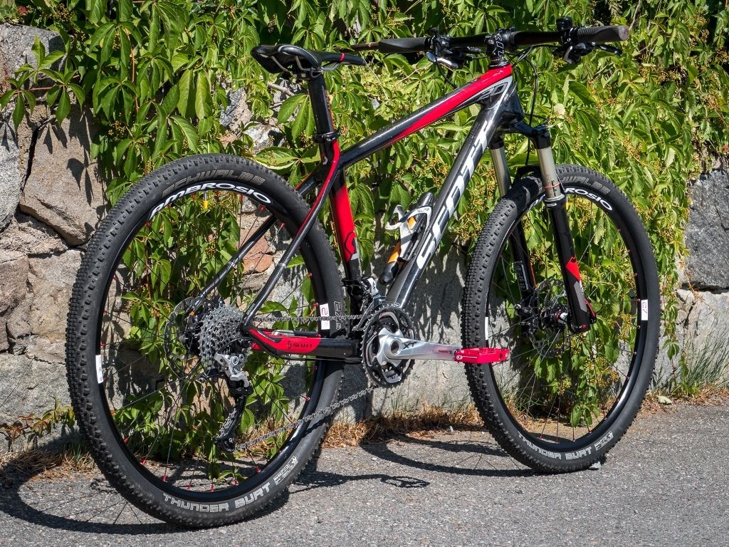

Här är en annan Scale 26" CF Medium, samma 45 mm stam, 120 mm SID gaffel. Sadeln här inställd för 155 cm cyklist. Och så sitter det 27,5x2,1" hjul i ramen just nu. Finns ett 26" hjulset med stigdäck även till den cykeln.
