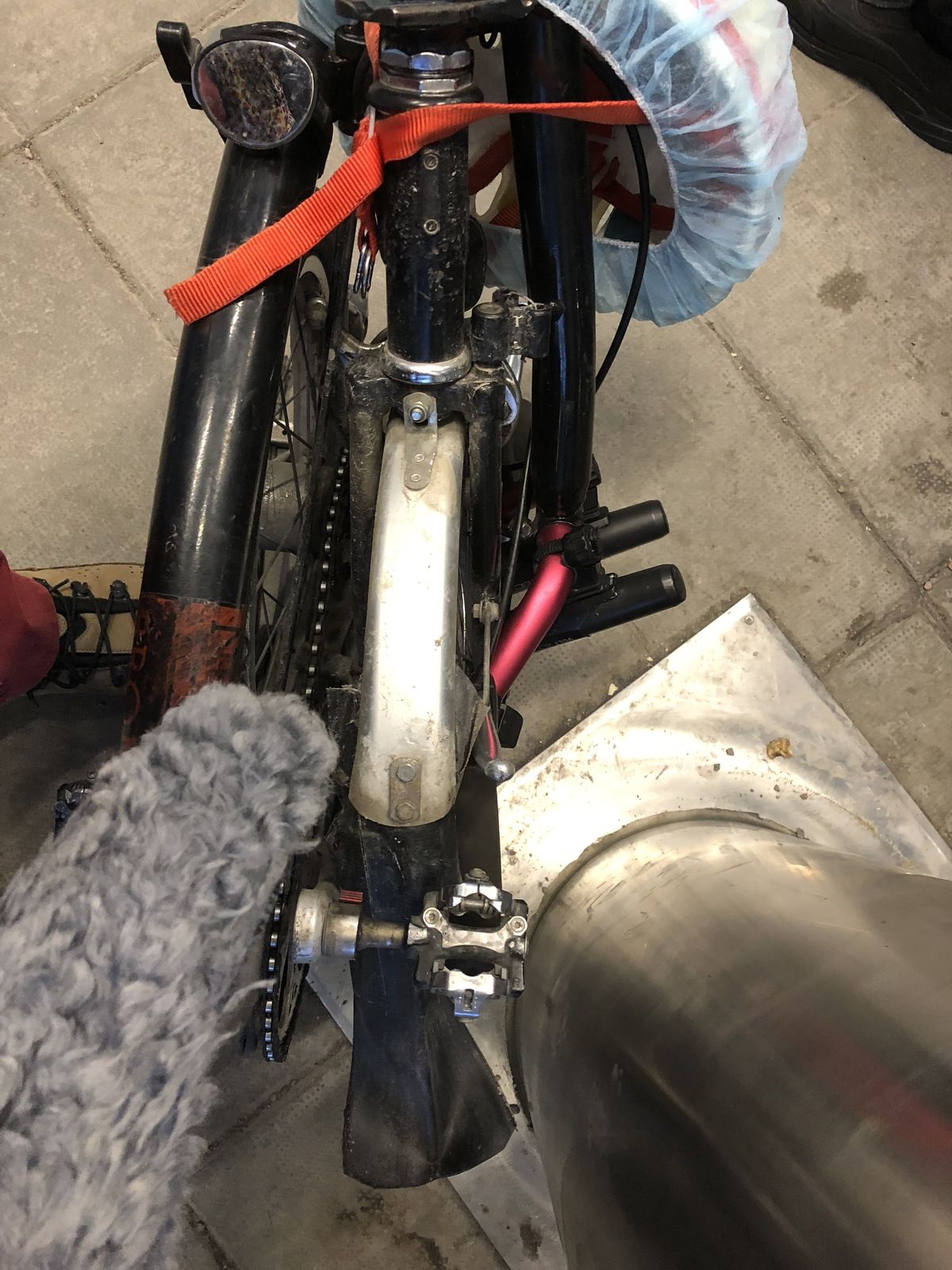

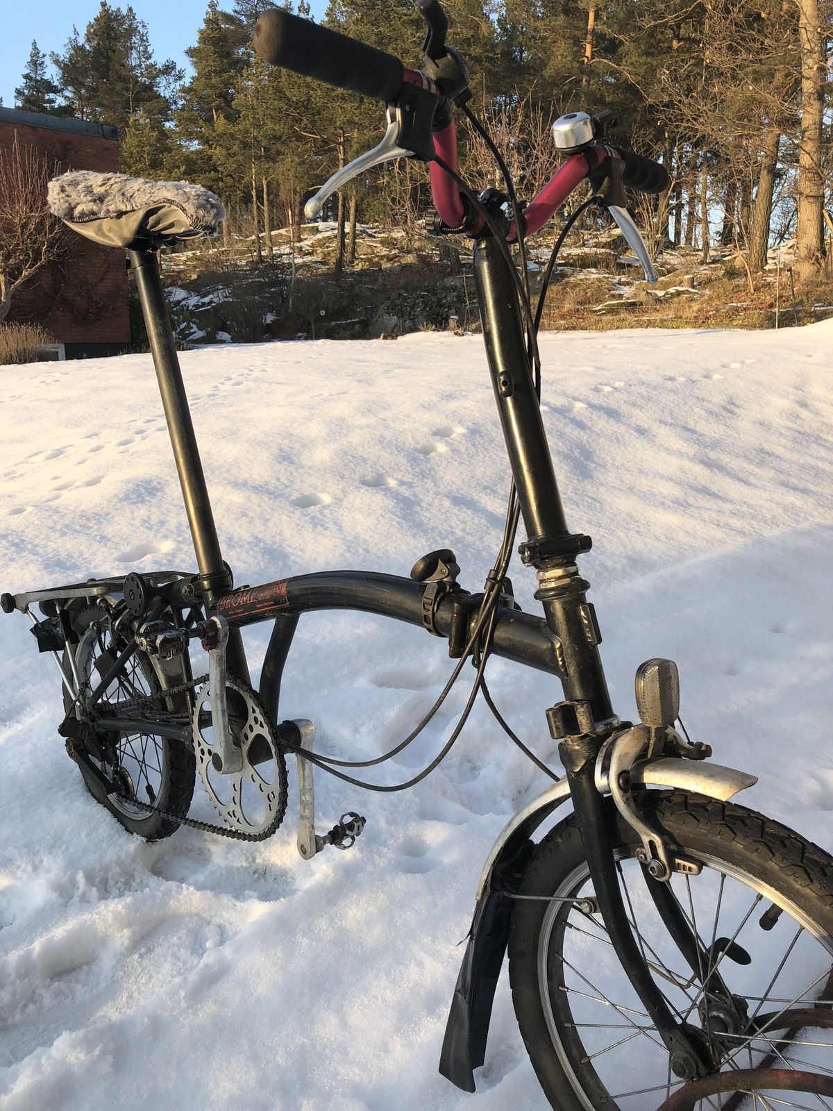

tyvärr ett återkommande problem med brompton. det blir bättre om du förlänger stänkskyddet fram t ex med ett par varv gaffatejp.
ytterligare bättre har det blivit med en skrapare jag satt fast vid bakre stödskenorna till pakethållaren. den hindrar att snö följer med högra sidan av bakdäcket för att sedan via kedjestaget hamna i växeln.
har format skraparen efter sidan på däcket. på bilden ses hur den sitter.
det hjälper också att trampa kontinuerligt i nedförsbackar. värsta föret är lätt fuktat puder som t ex idag.

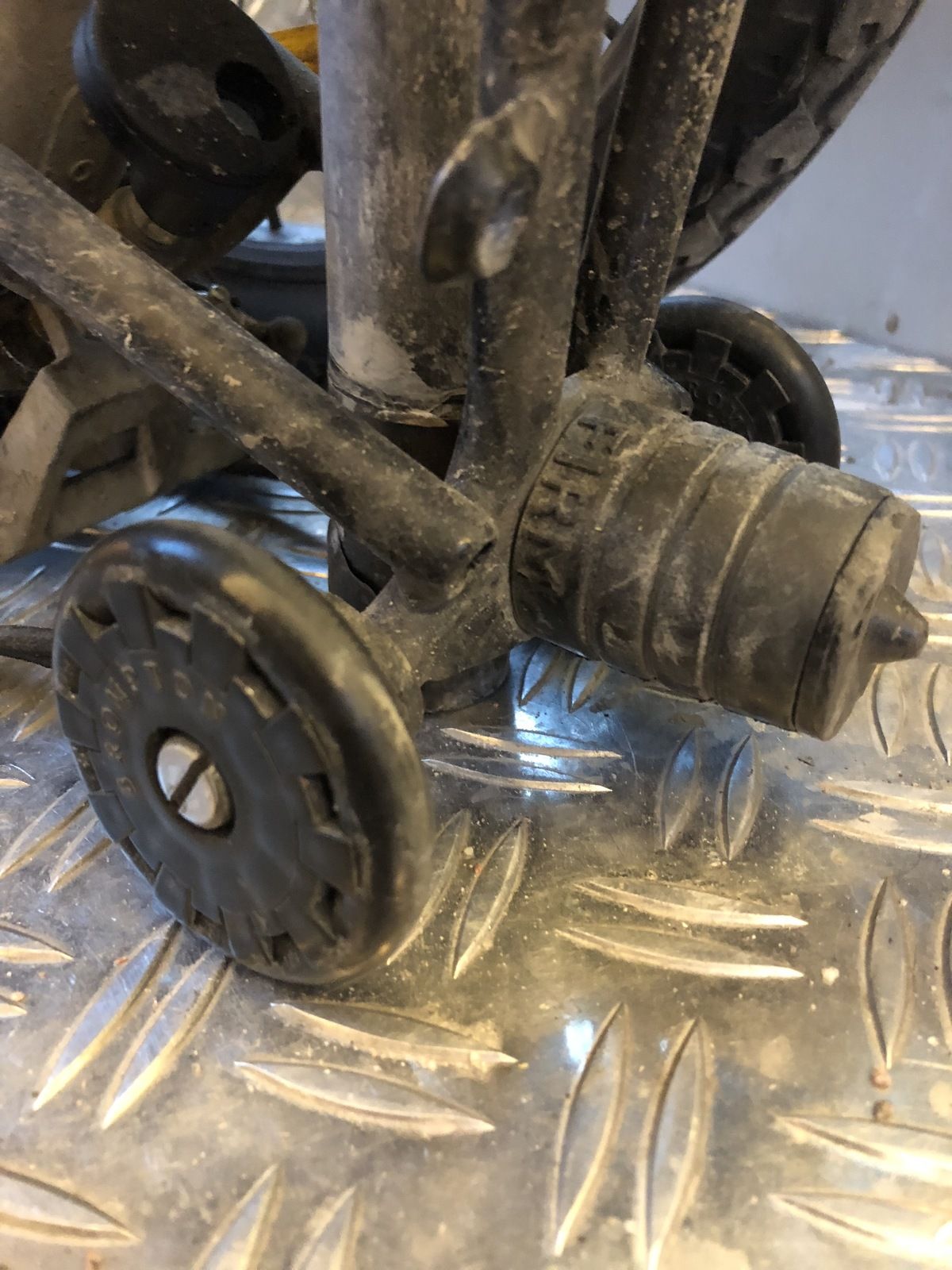

vet inte vilka hjul som sitter på din hoj, men eazy-hjulen har ca 6 cm diameter. det räcker för att inte fjädringsklossen ska ta i.
när man drar den efter sig behöver man knappt lyfta.
en ögonblicksbild under tågpendling just nu. vintercykla inte med brommien om du inte är beredd att smutsa ned den:)

Aha, det verkar vara skillnad. Mina hjul har en diameter på lite mer än 4 cm (kan tyvärr inte bifoga nån bild då min mobil har pajat för timme sedan). Får väl beställa lite större hjul då...

jomper, därför kan det vara bra med två eazy wheels och inte fyra (på pakethållarmodellen) de små original bakhjulen bromsar rätt lagom. men jag brukar ändå ställa cykeln diagonalt på bagagehyllan; så om den rullar sker det i riktning mot en vägg.
i eazy wheels-satsen följer med ett gummistopp som monteras längst ner i sadelstolpen, tänkt som parkeringsbroms. men dels adderas några gram:) , dels ramlar den fällda cykeln lätt åt sidan när något sticker ut extra därunder.
aka utövar onödigt våld på de lampor man monterat på styret.

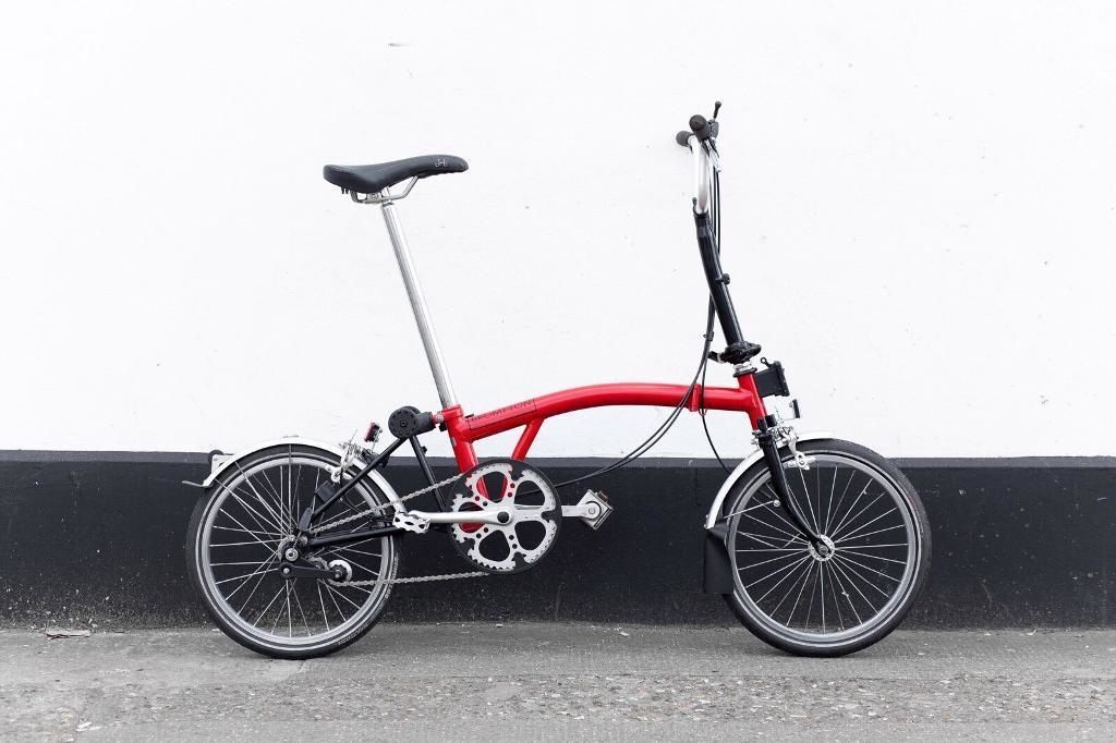

cykeln på bilden har den moderna längre och stadigare ramen, men färgschemat är betydligt vanligare på 90-talscyklarna med kortare och svajigare ram. om det är sådana, är några tusen styck ett mera rimligt pris.
salmon kool stop är bra klossar som inte sliter ut fälgen i förtid. 90-talarna har dock mycket svaga bromsar som man helst bör byta ut, finns en sats för det.
bromptons egna däck rullar finfint, en av cykelns bättre tillgångar. slit ut dem först tycker jag.
