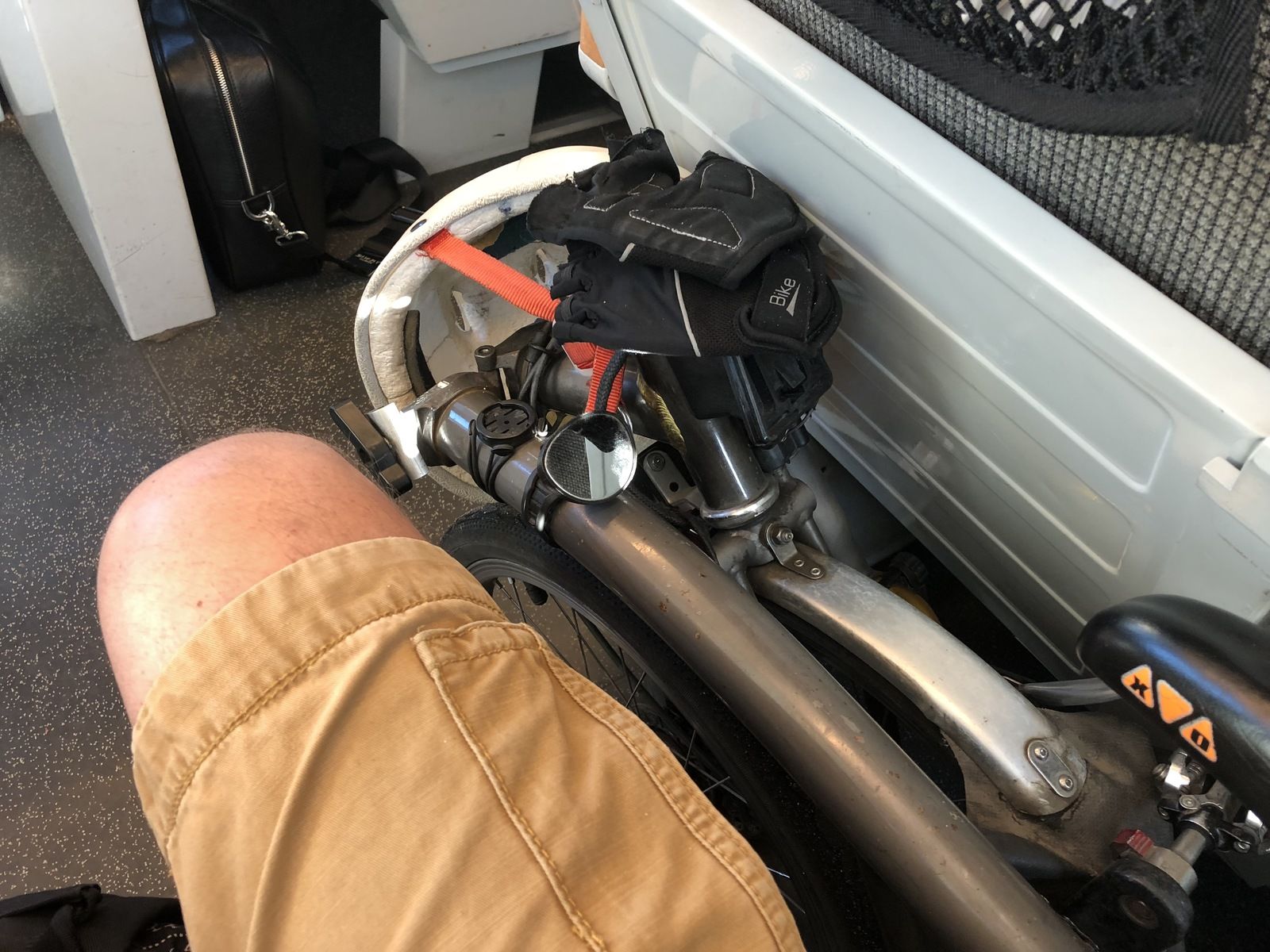

en bild just nu, på väg till första arbetsdagen efter semester. strax 15 km cykling på den tvåväxlade:)

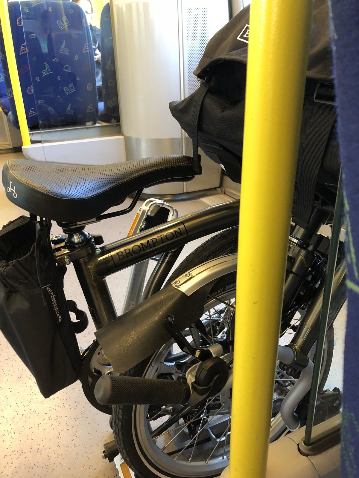

Tunnelbanepremiär och 2,5 mils cykel i Stockholm. Är så nöjd! Men den är lite tung med pakethållare och allt. Vinglig när jag drar den. Tips?

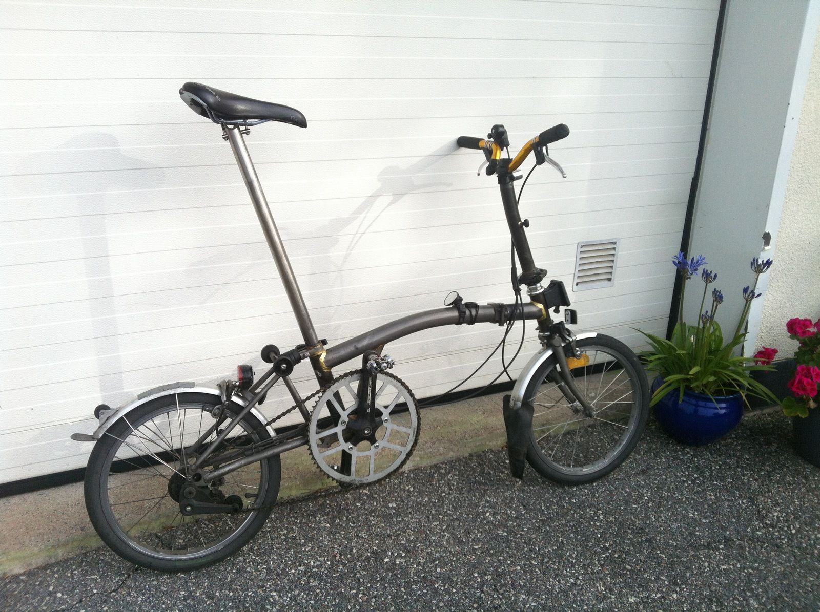

man vinner ett par tre cm till om man vänder sadelfästet uppochner som ceel gjort på bilden här intill. på det viset räcker den till en kroppslängd uppåt 185 om man har normallånga ben.
titansadelstolpar från kina kostar kring 70 usd, säljs i 60 cm.
edit: sorry, ser nu att ceel har pentaclipen inte uppochner men satt den högt på stolpen. men man kan alltså sätta den uppochner och vinna två-tre cm till:)
