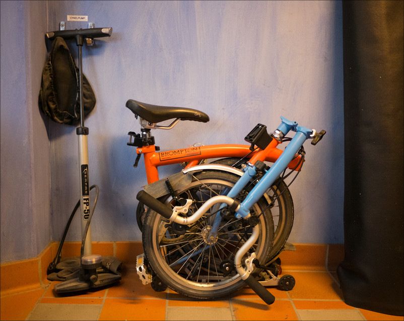

En kollegas Brompton spottade jag här! Seriös cykelparkering på jobbet med pumpställ bredvid :)

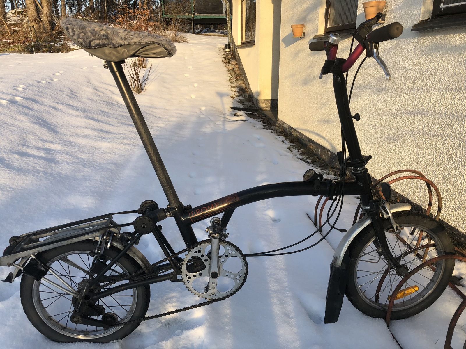

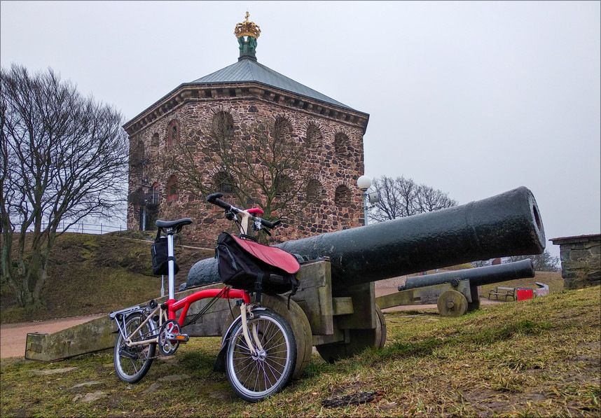

här är en rapp brommie. 2vxl, hårda klossen, framåtvinklat styre för rappt svar och stadigare styrning. titan här och där, aktuell vikt 9,4kg.

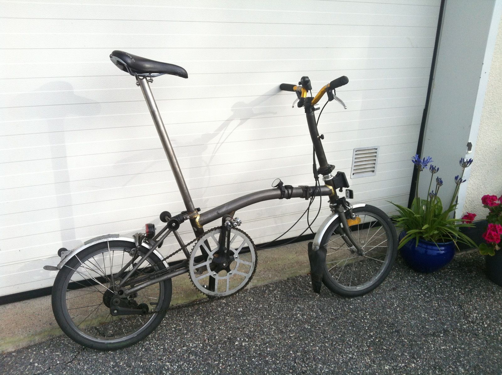

här är en annan förvånansvärt snabb och rapp brommie, konstigt nog får man säga. förvånat till och med mig, men visar att mycket sitter i hur man justerar in geometrin.
5vxl nittiotalare, även här hårda fjädringsklossen och lägre framåtvinklat styre. 44-305 däck för offroad och vinterbruk. enda lättningen kolfibertolpe. 12,5 kg.

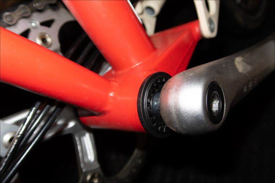

en idé som kanske inte har med det att göra? men man vet ju aldrig.
Vissa vevlager har de haft problem med, det har gått ut en recall på ett visst serienummersintervall.
https://www.brompton.com/about-us/bb-checker-consumer
Jag var in och bytte mitt lager häromdagen. Gick på en kvart. Från ett FAG-lager till något mer hetero. Han sade att det troligtvis inte blir problem men att Brompton har väldigt höga kvalitetskrav och de lagrena var visst lite gränsfall. Nu utbytt iaf. Härligt.

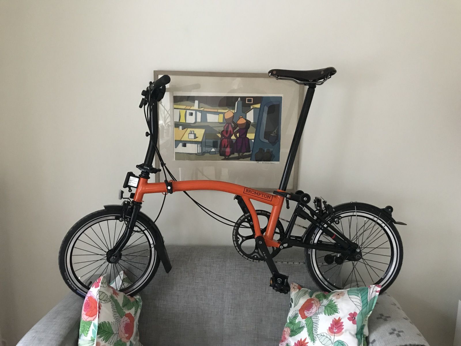

Så här blev det. En S2L black edition men väldigt orange! Brookssadeln hade jag i gömmorna och när det väl är sopat har jag ett par schwalbe kojak tan wall att klämma på. Allt från Fix my bike i Sjöstan. Trevligt ställe!
Skitsnyggt! Nu hade jag kunnat skriva något elakt i stil med "googla Brompton titanium parts", men eftersom jag inte vet något om din ekonomiska situation så låter jag bli. ;)

”Skitsnyggt! Nu hade jag kunnat skriva något elakt i stil med "googla Brompton titanium parts", men eftersom jag inte vet något om din ekonomiska situation så låter jag bli. ;)”
Tack! För sent... Nu är ju resurserna knappast oändliga men en titanium stolpe från eBay känns ju inom räckhåll (och nödvändig, typ). Om dessa är funkis? Ett par andra pedaler finns oxå på önskelistan. Och lite övrigt bling får det nog bli med tiden. Gärna Bromptons egna verktyg som passar i ramen, prylnörd som man är. Men först måste jag hoja en del och ”känna efter”.
Stora Bromptontråden

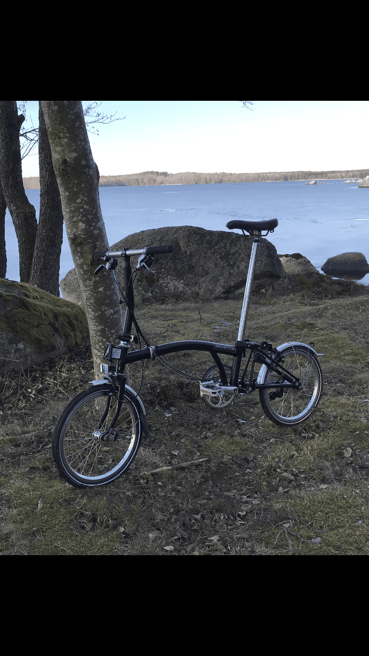

pek, med den där färgkombon vill man kanske ha kvar svart sadelstolpe??
på bilden på min svarta vinterpendlare ses kolfiberstolpe, kostar ungefär samma som titan (som syns på min tvåväxlade strax därovan)
verktyget som passar i ramen tynger också ned den, vill du det;)?
