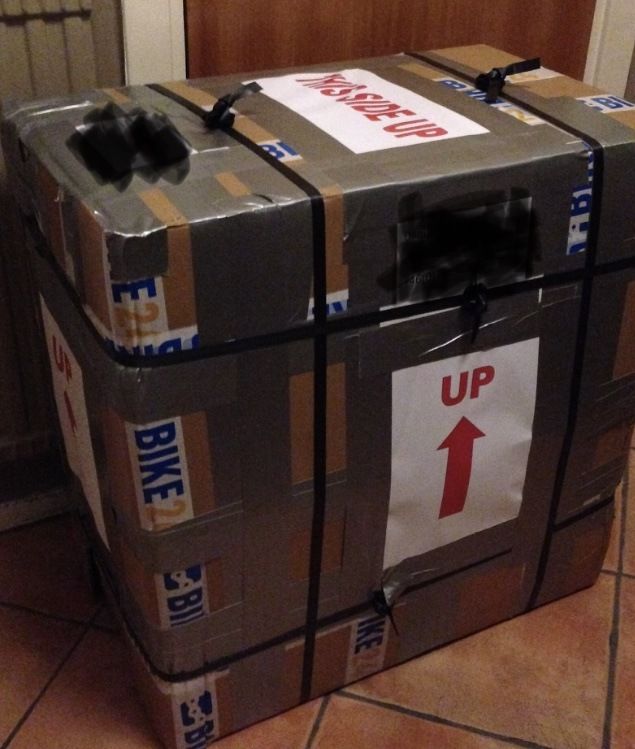

Jag tycker det är bäst att packa i kartong eftersom jag oftast flyger hem från annat ställe. Hemma är det lätt att fixa en kartong, bara att skära och tejpa och sedan fixa mjuk inredning av gammalt täcke, liggunderlag, bubbelplast eller vad man har. Bilden är från när jag flög sist. På hemresan gick jag till en Brompton handlare och fick en kartong till hemresan. Den kartongen har jag förstärk och ska använda i vår när jag flyger. På hemresan får jag tigga kartong och fixa en låda.
Det blir inte specialbaggage så länge måtten är ok (det har i alla fall fungerat för mig att checka in som vanligt bagage) bredd+höjd+djup brukar inte få överstiga 158cm.
Som handbagage är en brompton både för stor och tung.
Tack för tipset -så verkar vara ett bra sätt att lösa flygtransporten.
Hade du skrivit ut "This side up" lapparna i förväg?
Jag hade lapparna med mig, även stora lappar med mitt e-post och telefonnummer. Om dom undrar om innehållet så ringer dom förhoppningsvis istället för att öppna kartongen. Tror även det är bra att fixa hål i kartongen som handtag, har dom något bra att lyfta i så kanske dom är försiktigare.

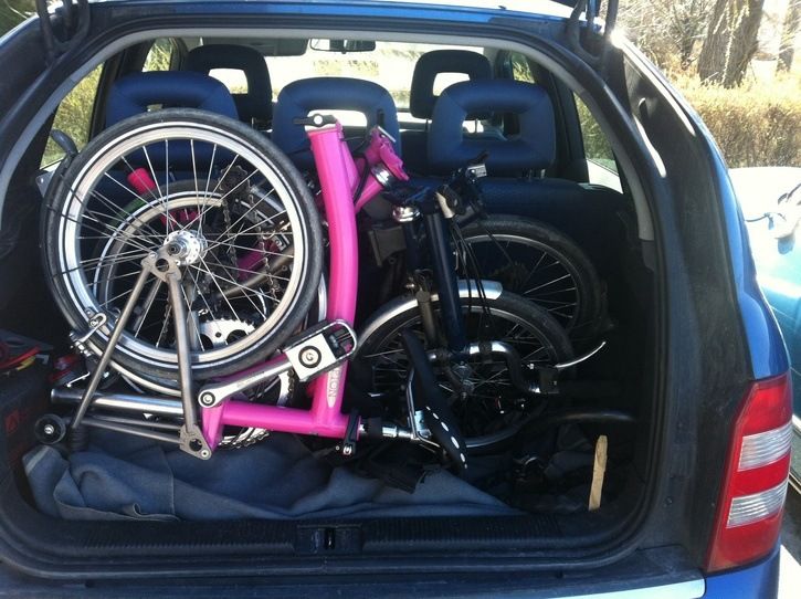

den är 380 cm kort och rymmer tre brommisar och ett extra reservhjul i bagaget.
    94.5 KB · Besök: 138

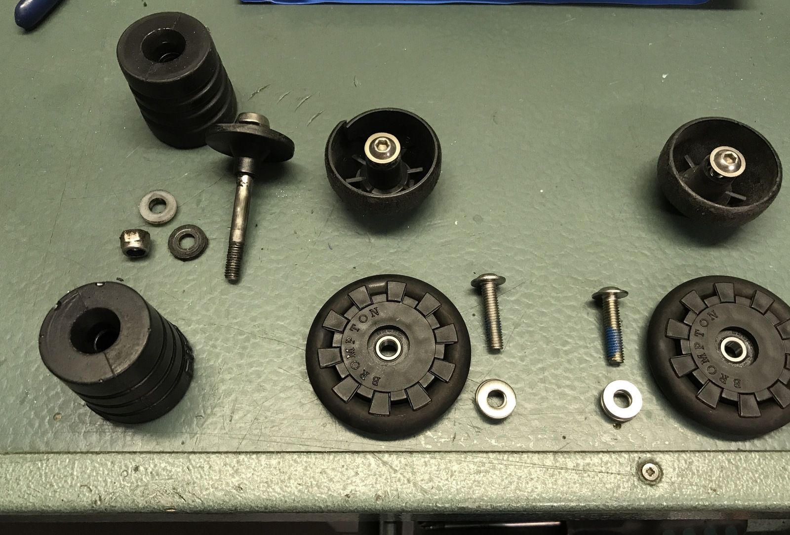

Brompton, lackskador av dubbdäck.
Satte på dubbisar när snön kom i höstas och såg att dubben tar i ramröret i hoppfällt läge, var proaktiv o limmade dit en gummiduk där för att skydda. För ett par veckor sedan upptäckte jag repor på vevlagerhuset...sk-t hjulet tar i där oxå! En till gummilapp på plats nu, men skadan är skedd.
Är de fler som har skador av dubbdäck på ramen?
/Håkan

klurigt herkam, hade verkligen inte inte tänkt på det. men upptäckte när jag nu kollade dubb-brommien att dubbarna inte tar i ramen. antagligen beror det på att jag slipat ned dubbarna för att undvika dubb-punka.
i annat fall måste man nog skydda ramen så som du säger.

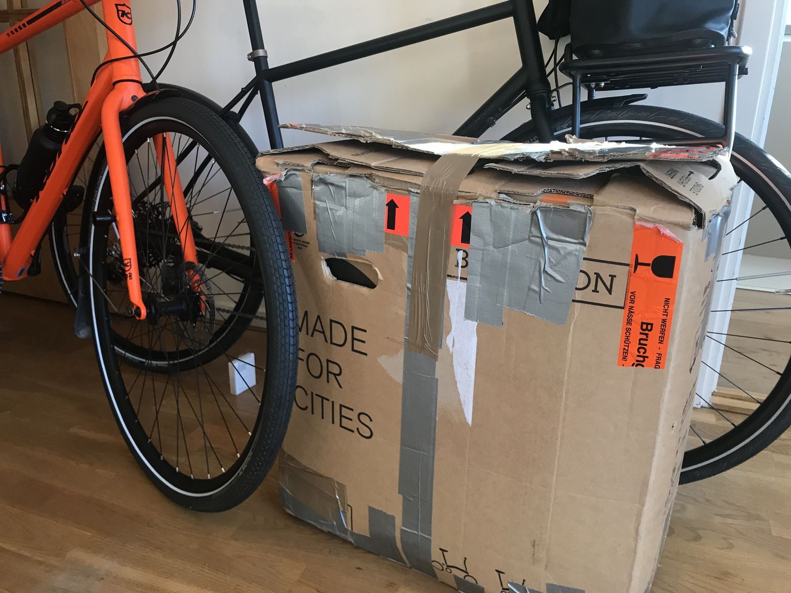

PEK sa:

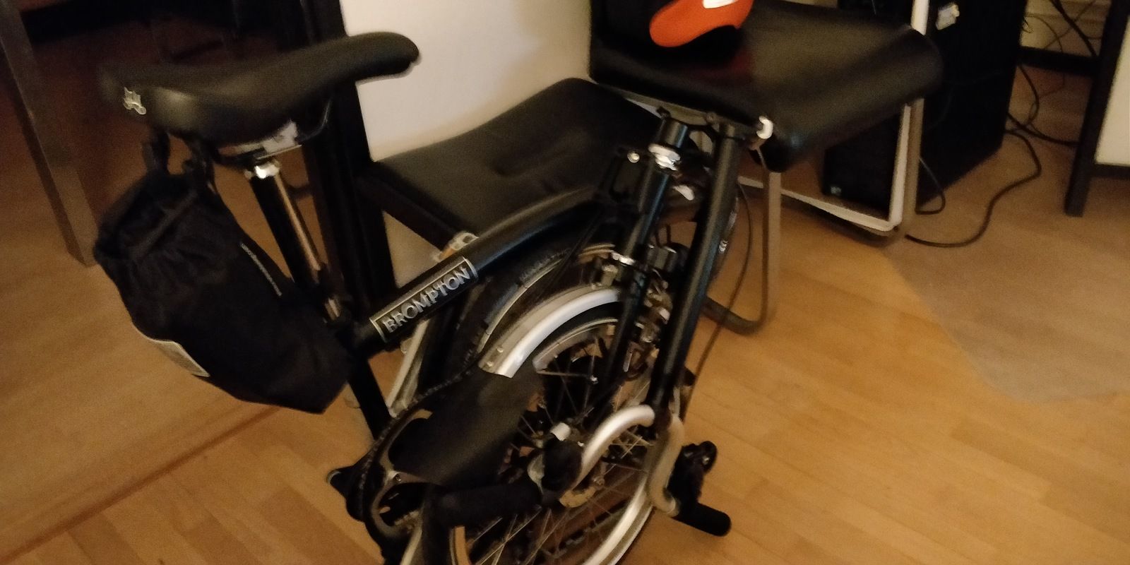

En nybörjarfråga. Har bara flugit med stor cykel tidigare och då är det ju specialbagage som gäller, men hur funkar det med en Brompton? Antingen jag skaffar en av Bromptons egna väskor (ganska dyra dock) eller försöker mig på att få ner den i en vanlig resväska vad gäller då, som förutsättning gäller naturligtvis att väskan håller sig inom de tillåtna måtten för resväskor. Är det vad som man har i väskan som avgör om det är specialbagage (låter ju lite otroligt men när det gäller ursäkter för att få debitera extraavgifter kan man väl få höra vad som helst...). Någon som vet, någon som har egen erfarenhet? Trevlig helg på er! /Per
Min Brompton är snart redo för att flyga. Kartongen är inte större än att det ska fungera som vanligt incheckat bagage.
    260.1 KB · Besök: 132

DE sa:
Har du bara fällt ihop cykeln, eller är några delar borttagna och paketerade? Hur har du vadderat i kartongen?
Berätta gärna hur det gick när du är tillbaka.

LarsM sa:
DE sa:
Sadeln och övre delen av teleskopstolpen är det enda som jag demonterat.
Den är förstärkt med ett extra lager kartong invändigt. Jag har även förstärkt med kraftiga profiler av papp så den tål kraft från alla håll. Runt cykeln har jag virat bubbelplast. Innan jag flyger så blir det rejält med silvertejp runt hela kartongen.

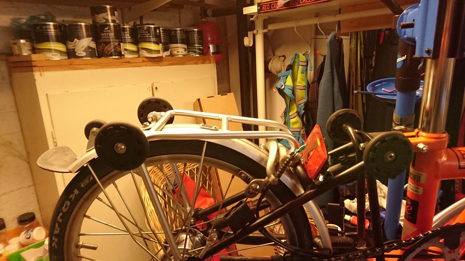

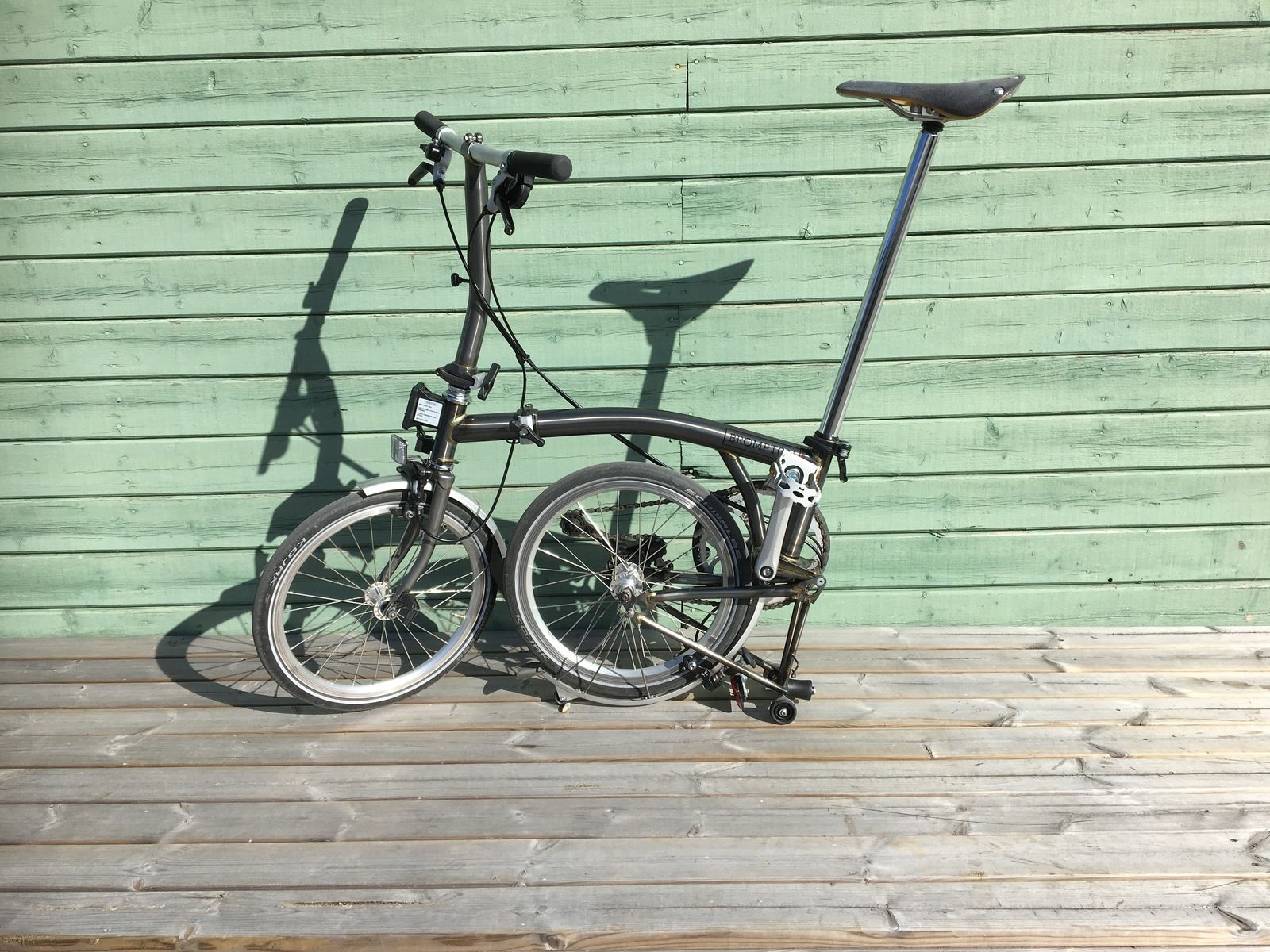

Kanske är det vinkeln som luras men med den positionen på bakreflex (med eller utan last på pakethållaren) kan du nog lika gärna lätta cykeln ;-)
Stora Bromptontråden
Cykeln sitter i mekstället, så den är inte horisontell, ser lite konstigt ut.
Men ändå, jag bör nog flytta reflexen -med last syns den ju inte.

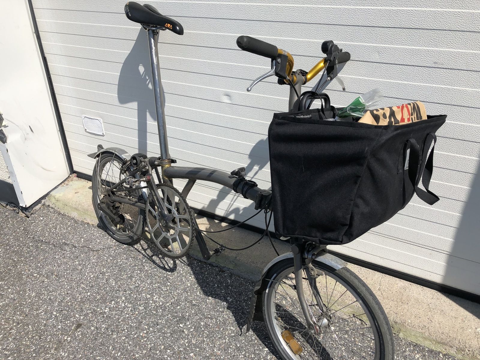

utskickad nyss på hedersuppdrag; jordgubbar och lite annat.
korgen åkte på, användes som kundkorg, och fälllda cykeln förstås med runt i affären.
ingen höjde ett ögonbryn:)
