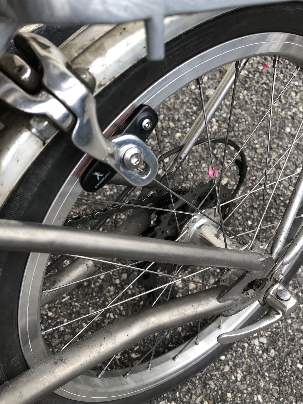

har ledig onsdag (rekommenderas), och drar precis igång med fälgbyte. tar för all del inte särskilt lång tid. den som skall bytas är 4-5 år gammal. skivbromsar vore bra..
brukar ställa klossarna så att de tar på innerkanten av fälgen. då gör det inget om de till slut sliter igenom godset. ingen däckexplosion sker, fälgkanten hålls på plats inre delen av den dubbelväggiga fälgen.
i det här läget har det inte skett ännu, men slitaget är innanför varningsskåran, och godset så tunt att det går att trycka in med kanten av en nyckel.

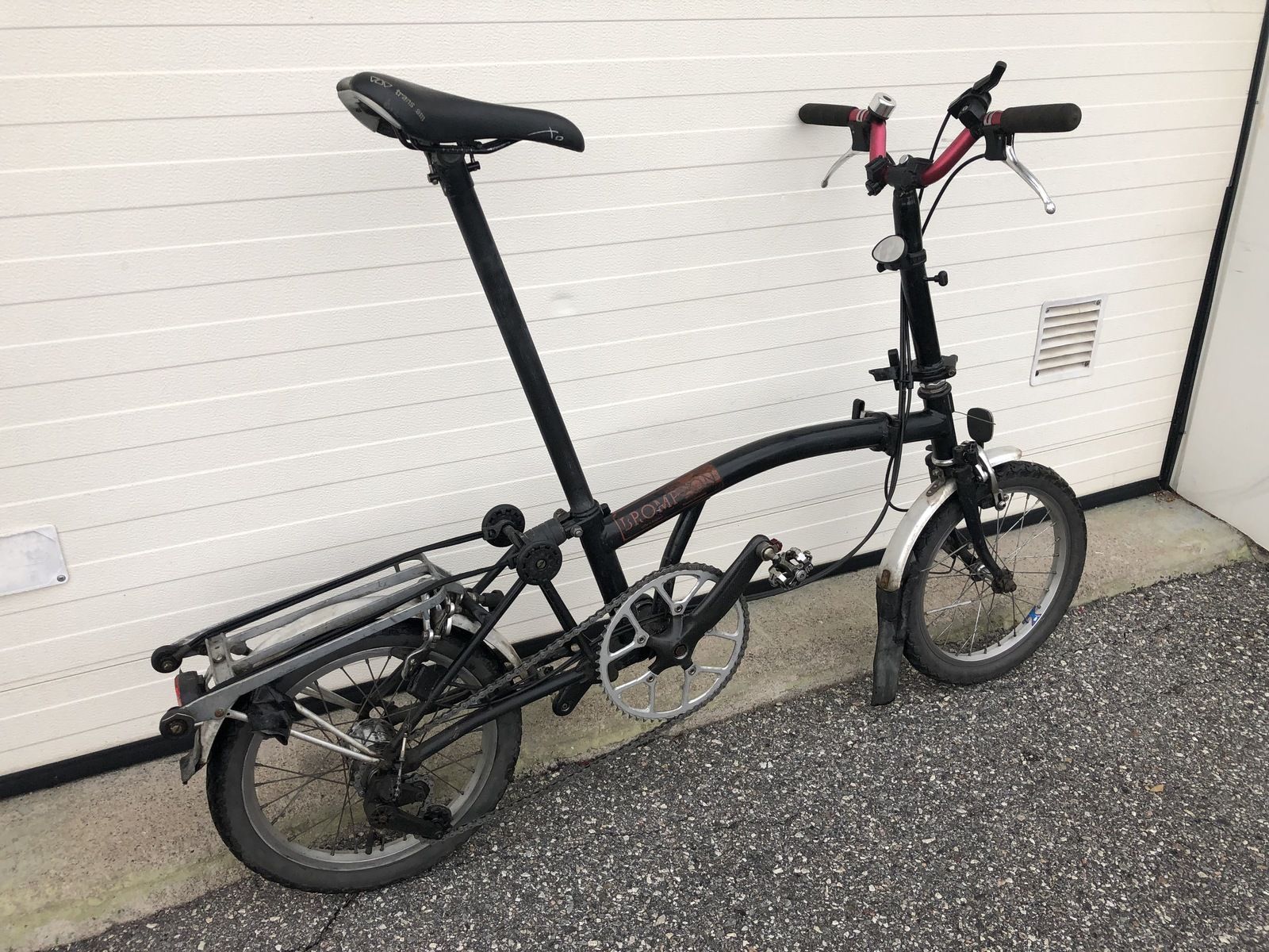

sådärja. och lite byte av bromsdelar och växeltrimning..

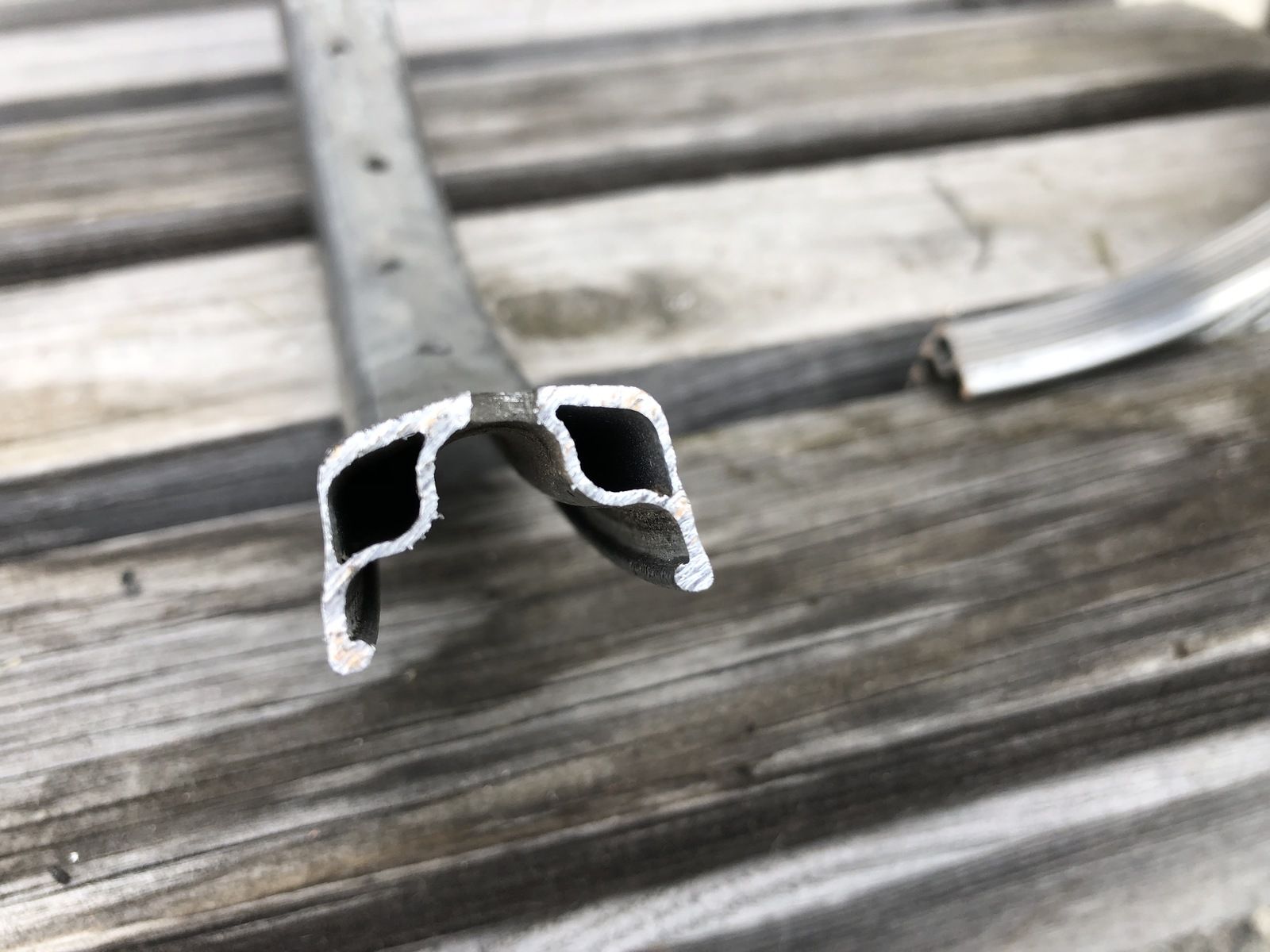

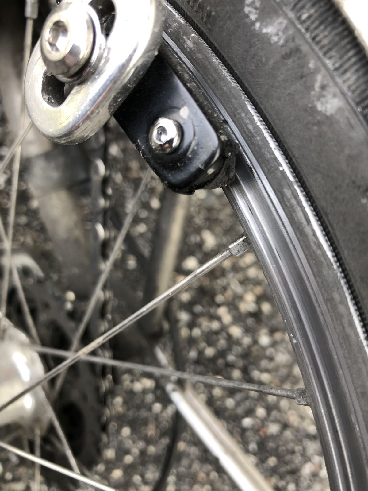

gamla fälgen var mogen för byte. här ser man fördelen med att justera klossarna så de tar inre delen av fälgen.
skulle man slita hål i inre kanten händer inte så mycket annat än att bromsen börjar hacka vid användning.
sliter bromsen där däcket ligger mot fälgkanten fås en bristning i fälgkanten innan man slitit igenom, på grund av däcktrycket. blir en bula på däcket och i värsta fall explosion. oavsett kan man oftast inte cykla vidare.

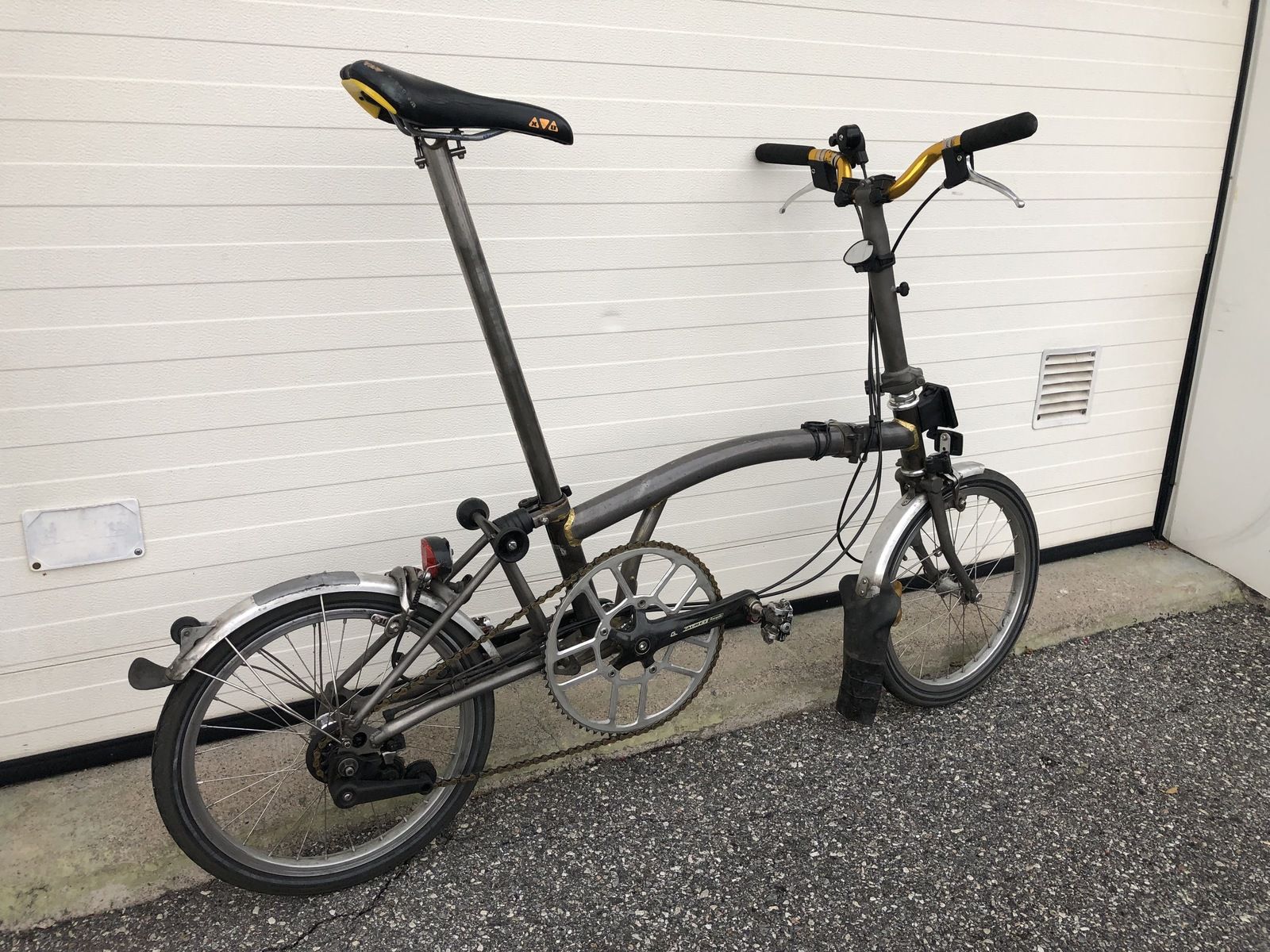

Stefan, här ser du nuvarande färgstatus på min tvåväxlade pendlare, raw med stolpe och styrstam i titan. guldfärgat styre och kedja försöker matcha lödningarna:) campavevar i kolfiber. cykeln väger som på bilden 9,3 kg.

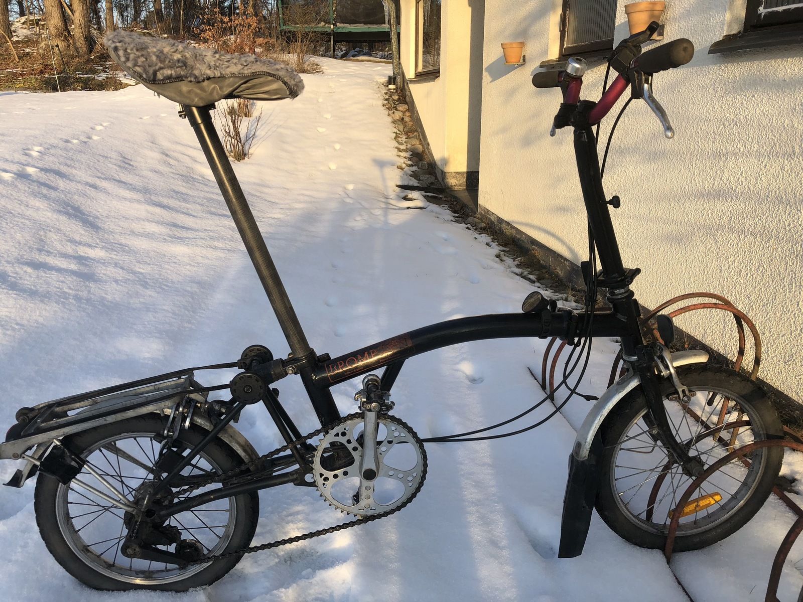

och här aktuellt utseende av vinterhojen. detta år alltså begåvats med 15-drev bak, 57-klinga fram och ett par kolfibervevar (varför inte:). också nu höjt bakändan 1 cm med hjälp av en spacer vid fjädringsklossen. ingen viktjakt på denna hoj, ligger på 12,5 sådär.
